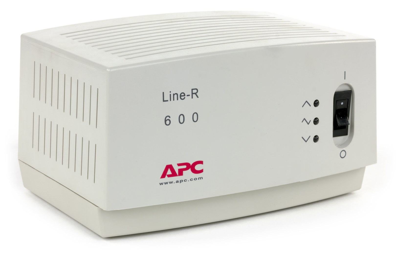

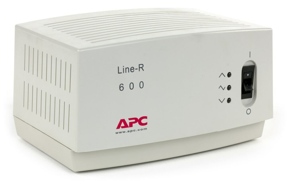

У меня APC LINE-R600
Стоит долларов 25 вроде.

Я сегодня посмотрел - GE вообще свернули производство стабов, только ИБП. АРС сменили полностью модельный ряд, да еще в другом формфакторе. Как они по качеству - ничего не могу сказать.
ИМХО - берите на ОЛХ Line-R 600 если еще есть, нету - Line-R 1200 (1250)
Вот в таком исполнении.
У меня их дома 3, и у клиентов за 15 лет наберется несколько десятков. Всего 2-3 шт выходили из строя. Ремонтировались без особых проблем.
