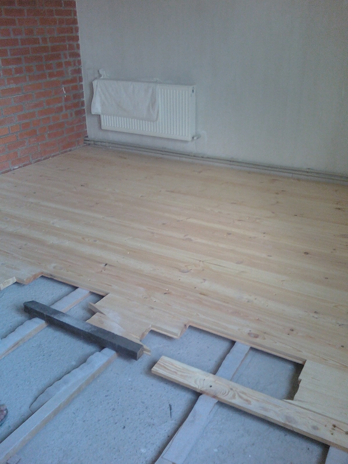

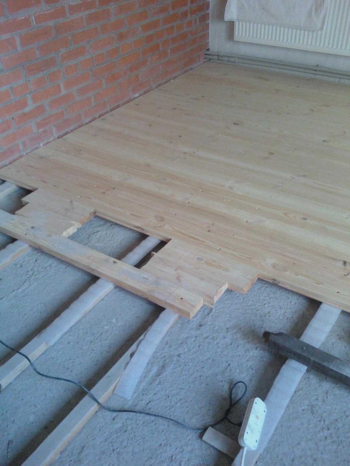

Здравствуйте. Начали ложить доску пола. Лаги 40*50 на стяжку и сверху 35 ка доска.Ширина доски 12. Решили бить в тело расклинивая доски. Крутим одним саморезом немного его утапливая в каждую лагу, потом хочу шпаклёвкой пройтись по дереву, потом шлифануть, вскрыть морилкой и покрасить лаком. Возник вопрос. Муж в каждую лагу бьёт одним саморезом 6 кой, а я вот думаю, что он мощноват, может быть можно 5 кой? Кто каким саморезом крутил в тело?

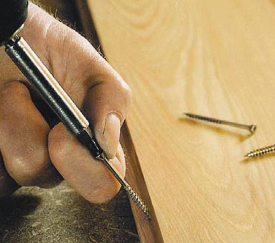

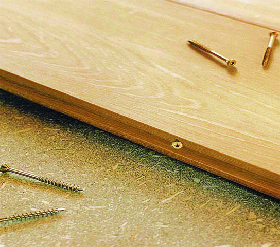

Почему вы не крутите в торец? Так же красивее, не будет видно кружков по всему полу от саморезов. По качеству даже лучше, вы прижимаете доску максимально плотно к предыдущей. (Я так понят паз, гребень есть)
Вы знаете почитав тут на форуме, почему то пришли к выводу, что чтобы не перекладывать, прочнее будет крутить в тело. Тоесть сильно расклиниваем и крутим в тело...Почему то кажется, что в паз не такое крепкое крепление будет...Может быть конечно ошибаюсь....
Доску собираюсь тонировать в темный цвет. Попробовала на кусочке доски таки образом затонировать шпаклевку сверху саморезов, вроде не видно ничего...Хотя может быть в объеме и будет видно...Вообщем совсем запуталась...
Если хотите прочности, нужно хоть немножко клея наносить. Саморез это жесткое крепление, а дерево дышит (сужается-расширяется в разные сезоны), соответственно если доске нужно будет расширится на пол мм, то никакой саморез не поможет. Он вылезет на те же пол-мм но обратно не вернётся, а клей имеет эластичность и может играть вместе с доской. Это хорошая страховка. Если на м2 идёт 1,2кг клея, ну хотя бы по 0,5 кг на м2 было бы отлично (в случае если совсем не рассчитывали на клей). Ну хотя бы самый дешёвый...

Никуда его не наносить :) . Наборный пол из шпунтованной доски в клее не нуждается . Клей можно применить для приклеивания первой и последней доски пола , поскольку там они окромя как гвоздями\шурупами забитыми непосредственно перпендикулярно в тело доски ( под плинтусом получаются) ни чем не держатся . А усилие удерживание оного крепежа по сути чисто символическое и не сравнимо с распором досок . Поэтому желательно приклеить первую и последнюю доску , поскольку их ширина на сегодня редко превышает 8 см . Остальные доски конечно же склеивать нельзя , если не порвет на склейке при усыхании , то уж точно посредине или рядом , дощатый настил находится в постоянном движении от перепада влажности зима\лето и от этого не избавиться - у вас ведь не Мавзолей :). Для этого и делаются зазоры по краям досок и в конце\начале настила , именно для компенсации этих влажностных перепадов и чем больше помещение , тем большие щели под стенами должны быть :).

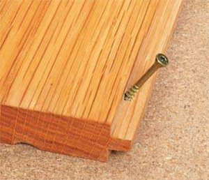

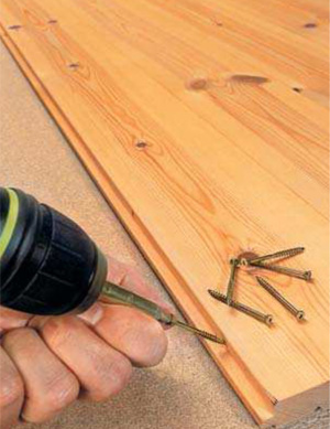

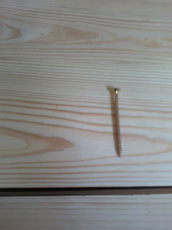

Саморезы подбирайте таким образом, что бы на доску приходилась гладкая часть, т.е. в вашем случае 35мм. Если шурупеверт не тянет нужно засверлить сверлом диаметром меньше самореза. Для лучшего вхождения можно саморез смазать подсолнечным маслом. Если вы крутите сверху, что бы не видно было шляпки, предварительно засверливайте сверлом большего диаметра чем шляпка на пару мм.

Не порвёт! :D Клей нужен. Это же не шпонированная доска(не путайте со шпунтованной), а массив. Клей+гвозди (соморезы) идеальный вариант.

Про подсолненое масло незнали..Спасибо Андрей. А вот про засверливание, вроде так и делаем. Сначало правда еще сверлили сверлом для утапливания тоже, тоесть делали три операции, сначало просто сверлом, потом для утапливания, потом саморез. Но потом попробовали просто сверлить сверлом, а потом саморез вгонять. Вроде тоже утапливается так, что можно будет шпаклевку сверху нанести. Хотя я немного переживаю, что мало места для шпаклевки. Из за малого количества она не отколупнется? Какой минимальный слой допускается?
Саморез не такой....:( Он почти полностью "крученый" Насколько это критично? Может быть выкрутить и перекрутить такими о которых Вы пишите? Пока еще шпаклевкой не прошли...
Получилось вроде так...

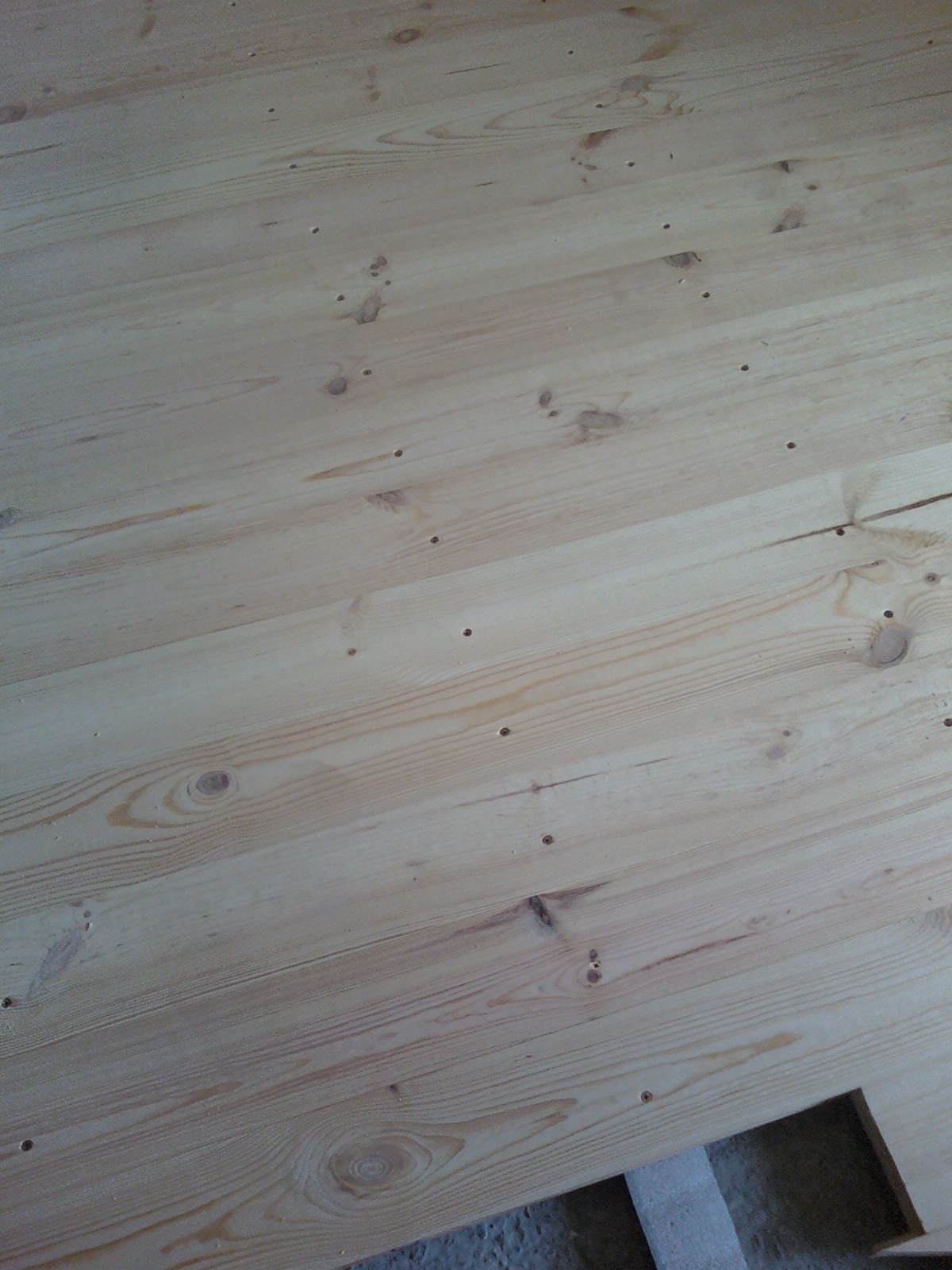

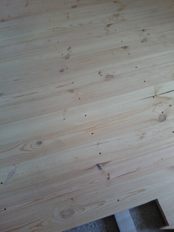

По поводу шпатлевки - это к производителю, на упаковке должно быть написано о минимальном и максимальном слое.
Что касается саморезов: раньше пол вообще прибивали гвоздями, позднее, для большей технологичности стали использовать саморезы, но именно такие как я описал (с длинной гладкой ножкой). Дело в том что дерево будет усыхать и наоборот набирать влагу, поэтому оно должно ходить по телу самореза. Переделывать или нет решать вам, я бы в такой ситуации поленился и оставил как есть.

Дело в том что дерево будет усыхать и наоборот набирать влагу, поэтому оно должно ходить по телу самореза. Переделывать или нет решать вам, я бы в такой ситуации поленился и оставил как есть..
Андрей спасибо за подсказку...Вчера поразмыслив, решили перекрутить такими саморезами как Вы описали...Правда именно 35 голого тела не нашли, около 32, ну подумали, что это не так смертельно...:rolleyes:

Теперь по фоткам видно что в вашем случае даже некуда клей мазать.
Только саморез. Шпаклёвка не выпадет при любой глубине, сделаете на лаке которым будете покрывать. И всё таки я не пойму почему вы не в торец крутите.
