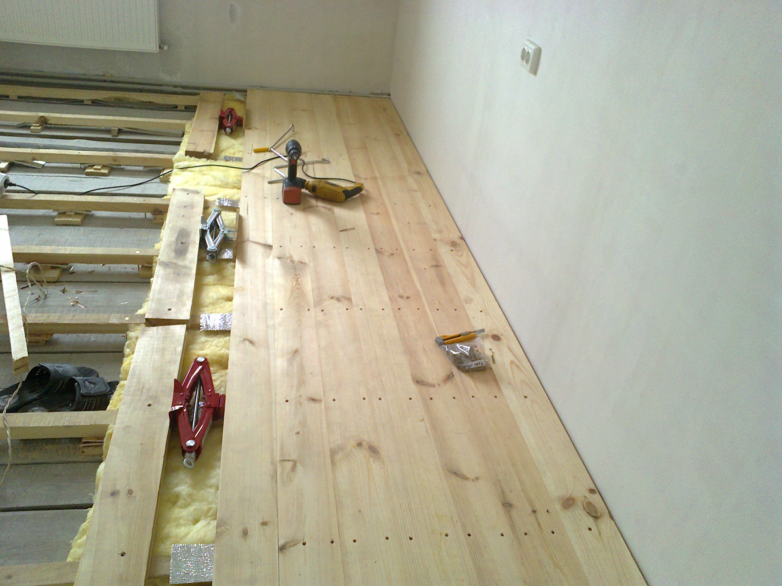

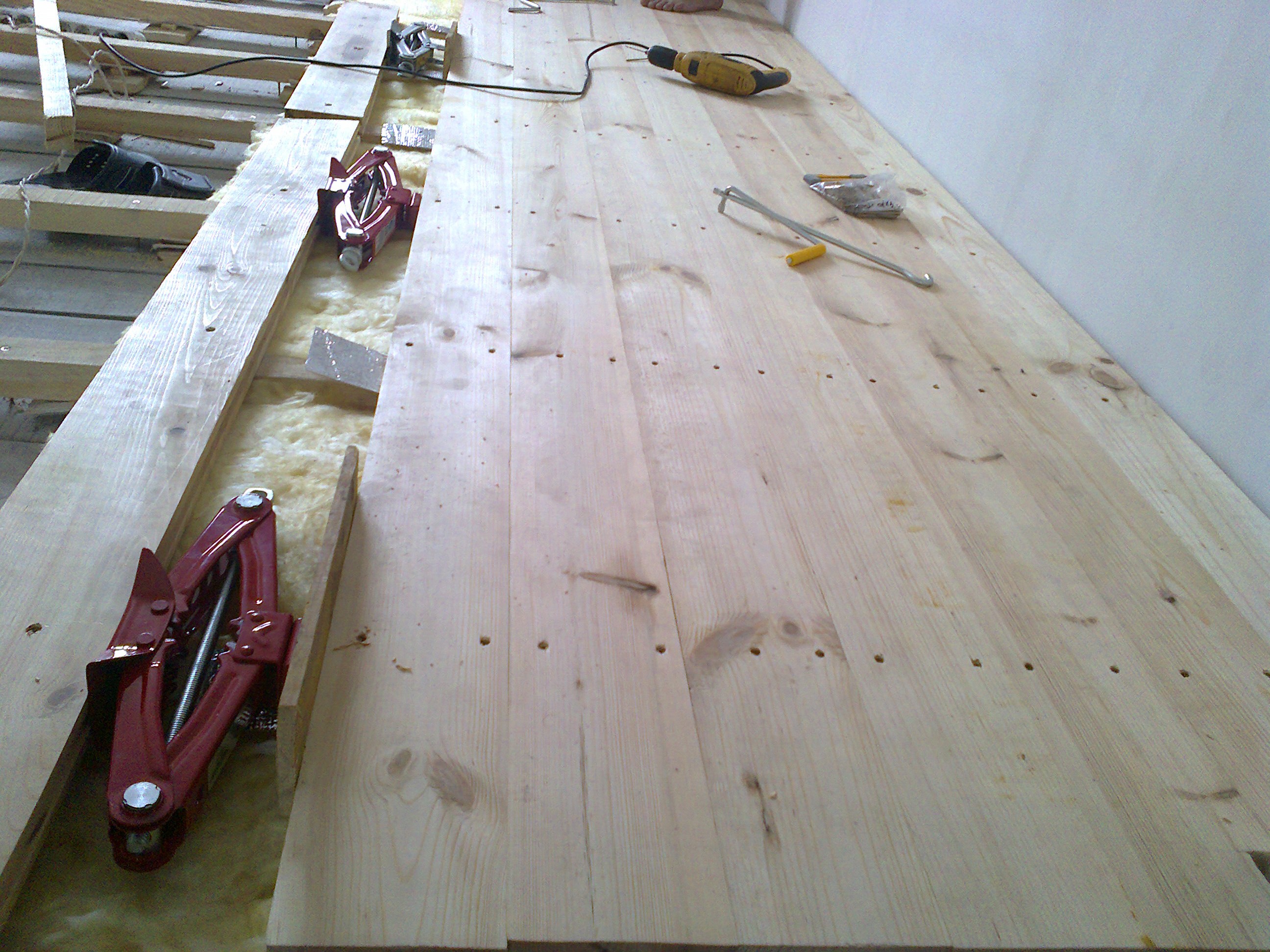

С помощью клиньев, как описано на первых страницах темы, стягивал все. Правда не киянкой, а двумя молотками по 800гр. :o

Одному 100% пропеллеры конечно не удобно укладывать, а вдвоем все получается. Один клинья подбивает, второй весом прижимает.

А можно фотки,как домкратом давили.Я пробовал обычный китайский домкрат в горизонтальное положение,так перестаёт работать,только вертикально.Спасибо
Начали стелить пол второго этажа. Купили домкраты, что значительно облегчило труд при расклинивании...Пол делаем плавающий...Чтобы проблем со звукоизоляцией было поменьше...Как затонирую и покрою лаком, выставлю фотки того, что получилось....

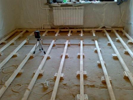

И как выйти из ситуации когда брус не совсем по уровню положен. Я читала, что нельзя ничего подлаживать...
ЗЫ: Контрорешетку мне не очень хочется делать, потому, что расстояние до окон от пола всего лишь 90 см (протупили немного) и теперь поднимать уровень пола еще, как бы не очень хорошо...
Решили, все-таки, делать подкладки?
Да, все таки решили делать так, потому как звукоизоляция для меня оказалась очень важна...Остановились на плавающем поле...А он требует такого подхода, по другому никак...От пола до подоконника получилось 87 см. Как бы не совсем критично...До потолка 270см. Тоже как бы нормально для спальных зон.

упс, а чего "в наглую" гвозди бьете, а не в скрытый паз?
Тань, честно сказать попробовали в шип, показалось не совсем надежно. Возле шипа кое где попадается доска недоструганая с обратной стороны. Не могу сказать, что геометрия плохая, но и не по 250 грн за м2. Муж сильно расклинивает, чтобы потом не перелаживать. Таким же образом делали на первом этаже и полет нормальный...Кое где появились еле еле заметные щелочки после отопительного сезона. Но это даже добавило колорит. На втором этаже в плавающем полу доска как бы и является обрешеткой, потому решили крепить наверочку так сказать...сверлим дырочки сверлом 2ка и потом желтым саморезом четверкой с неполной резьбой крутим утапливая. Потом пройдусь шпаклевочкой, затонирую в темный цвет и вскрою лаком как на первом этаже. По идее должно быть неплохо. Может быть это конечно и наши заморочки, на истину не перетендуем, но подумалось, что так будет надежней...:oops:

3.Розкажіть детально пліз про конструкцію вашої підлоги...на плиту ложите лаги перерізом...товщина підкладки і її доцільність.... де і яку брали доску

По поводу конструкции Вы правы. У нас на балках лежит черновая доска. Ее мы убирать не стали, сверху перерезом ложим контробрешетку из бруса 50*40 через 40 см. Выставляем по уровню, закрепляем саморезами, чтобы брус не двигался. Потом ложим подкладку фольгированую на брус (под брус тоже она ложится) и начинаем набирать доску (в моем случае 35 толщина) расклинивая. Не забываем выкручивать саморезы которые держат брус и лагу (принцип плавающего пола). Толщина подкладки 5 мм.
Скажіть будь ласка для чого фольгована підкладка?
І чому у Вас такі великі по висоті підкладки досочок під брус 40х50?(де по одній а де взагалі по дві, вони потім не повипадають?) невже такі великі нерівності чорнової доски?

Фольгированая просто была у нас, остаток. а так можно и простую под ламинат подкладку положить. Мы так делали на первом этаже. :)
Да, чтобы выйти в ноль, пришлось поднимать брус. Повыпадать думаю вряд ли. Мы их склеивали ПВА между собой и с брусом....Просто когда мы накидывали балки перекрытия, получилось не совсем в уровень. Но, тогда торопились и даже на это не обратили внимания. А теперь вот пришлось повозиться...:) Вот тут нашла в нете фотку, там подкладки скрепляли саморезами по моему...
