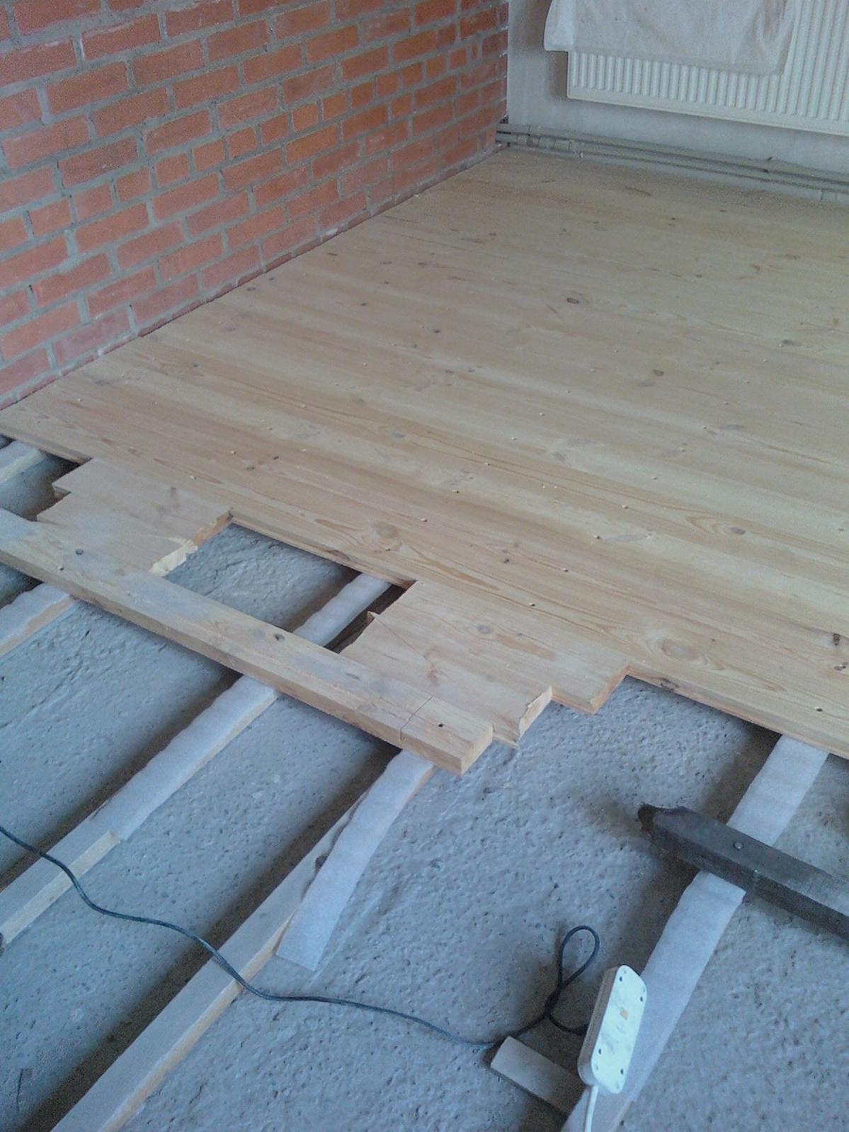

Видел Ваш пост о том что балки немного не в "уровне" и Вы по ним хотите класть доски, а потом увидел и фото этого процесса.
Вы так не чем балки и не равняли ?
И еще на фото это пол второго этажа? Чем заполнено - залито пространство между балками для звукоизоляции?

А с чего Вы взяли, что балки не в уровне? Балки выставлялись при помощи лазерного уровня...Все выставлено отлично. Может быть просто на фото так?
Это пол первого этажа. Под ним армированная утепленная стяжка...Звуко не нужна...
И как выйти из ситуации когда брус не совсем по уровню положен. Я читала, что нельзя ничего подлаживать...

Я у себя подкладывал пробку 1 мм снизу и сверху лаги чтоб меньше "гупало" этажом ниже соседям + чтоб влага со стяжки в лагу не шла. А саму стяжку залил жидким стеклом, получилась такая себе стеклянная поверхность, во 1 гидроизоляция и биозащита, во 2 нет пыли, стяжка ведь пылит немного (у меня плавающий пол, лаги просто лежат).

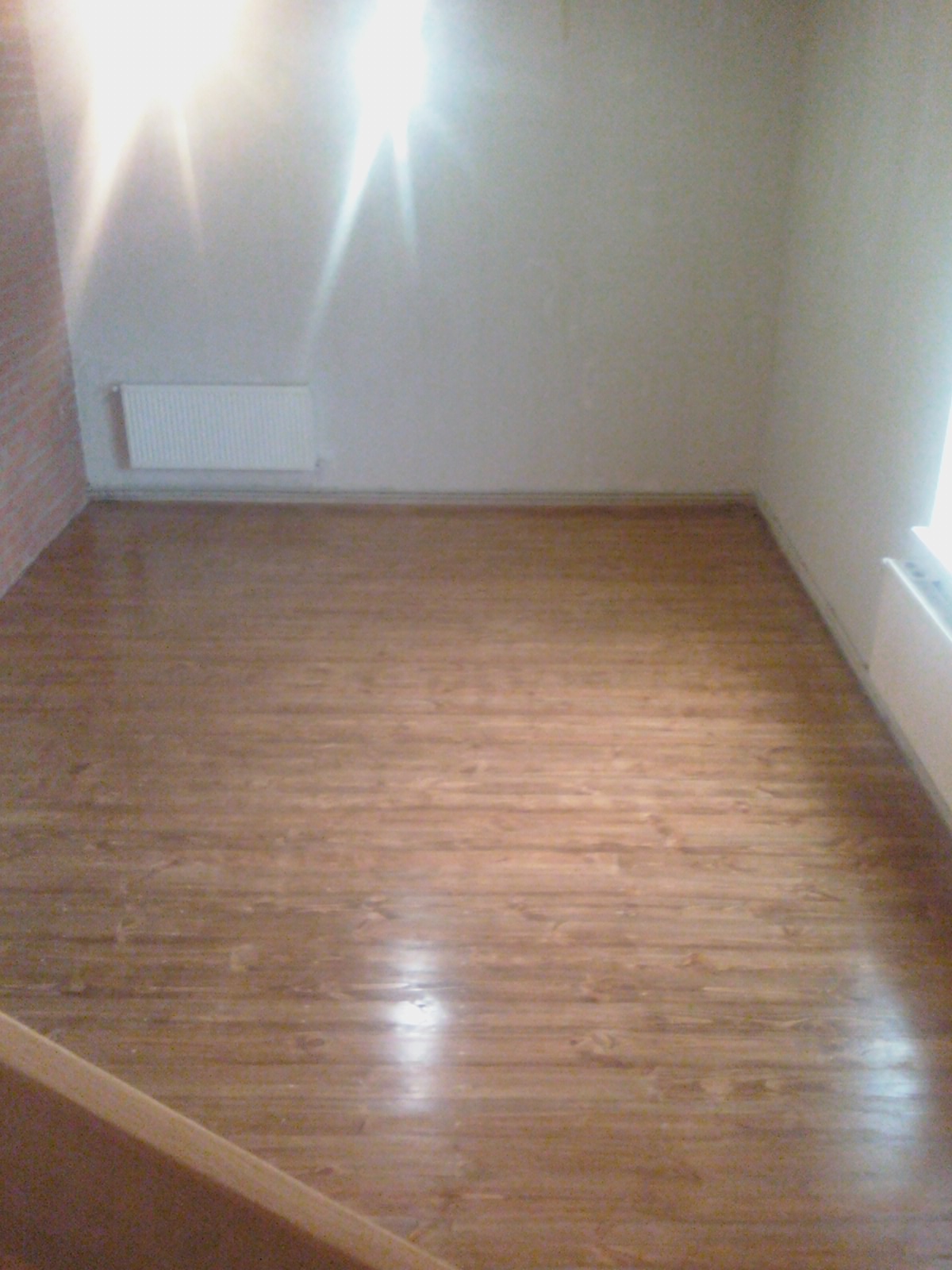

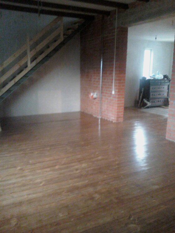

УРА!!! Я сегодня ходила по новому полу...Прикольно...Спасибо все кто помагал советами...
  • Лайк 10
зачетный пол!

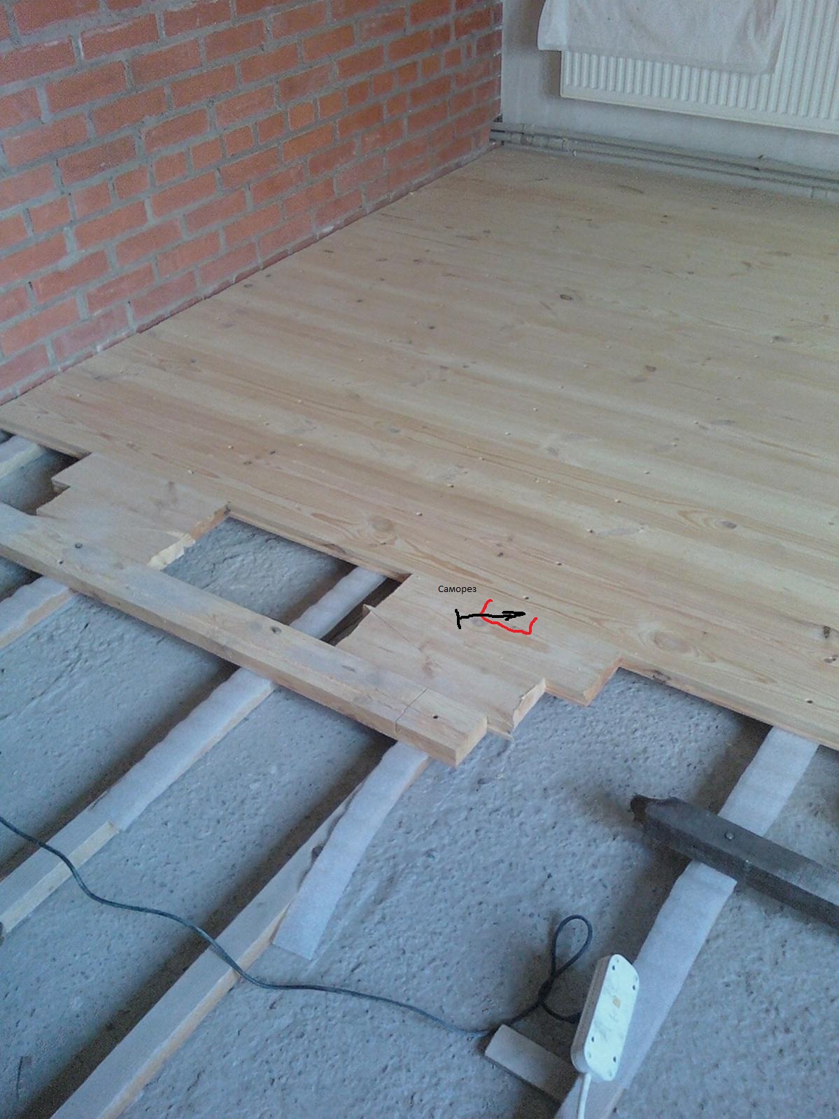

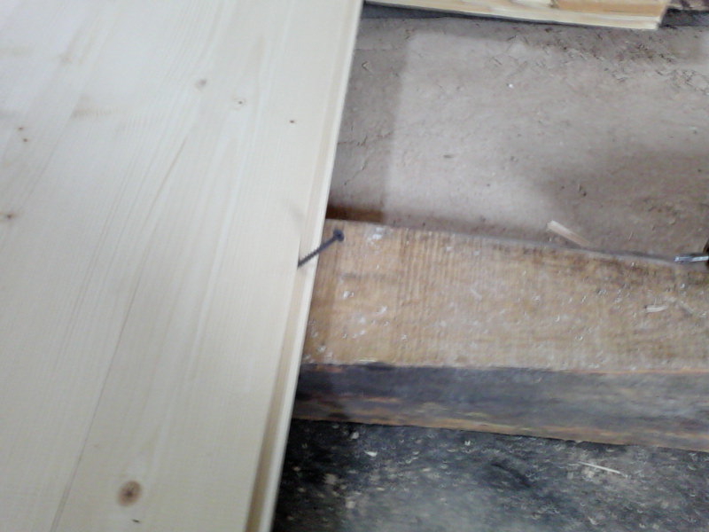

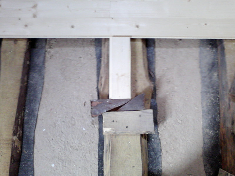

Какой длины должны быть саморезы, если доска 35ка и крепится в торец?
Тяжело найти саморезы с неполной резьбой, такие в основном начинаются от 70мм.
И еще, если расклинивать доску на каждой лаге, то как же ее крепить в торец? Неудобно. Или через одну, но на крайних лагах все равно не удобно.
Для доски 35мм я брал саморезы 90мм. Шуруповерт не справлялся, поэтому предварительно засверливал сверлом меньшего диаметра. Для того, что бы было удобно загонять саморез сделайте из обрезка доски П-образную заготовку. Ставите ее "ногами" к прибиваемой доске, а потом уже клин.
Не детский размер самореза. Думал ограничится 65-70мм.
Это вариант. Тут же появилась идея, на куске доски, через которую прижимать вырезать кусочек, допустим 5х5см. И ставить ее так что бы этот вырез попадал на середину лаги.
О вот еще вопрос. По разным ссылкам описывают по разному. А как показывает практика ?
1вариант - первая доска ложиться пазом к стене и следовательно крепится через гребень саморезом. все следующие аналогично
2вариант - первая доска ложиться гребнем к стене и следовательно крепится в паз.
так 70 мм в самый раз (если что лаги у меня 80*40)
Я креплю в гребень, так больше самореза находится в теле доски, кроме того тонкий паз может треснуть.
