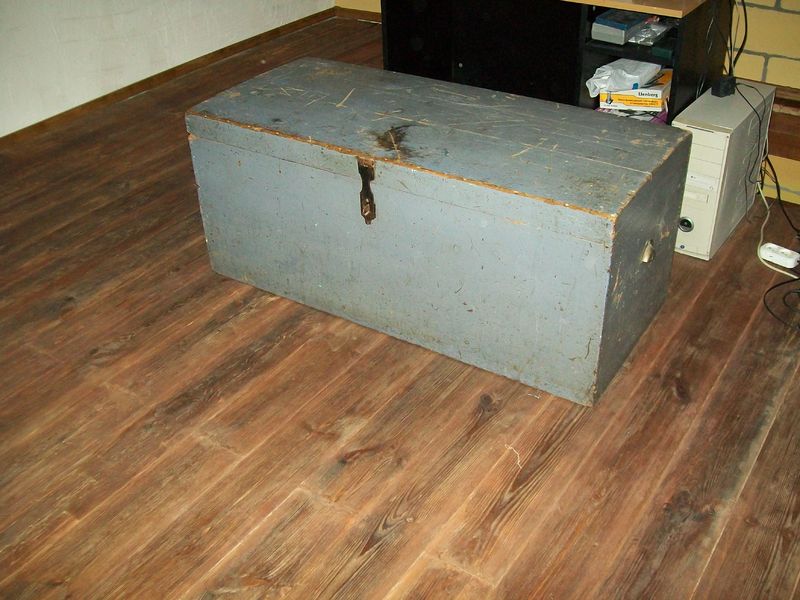

Белая Рысь Опубліковано: 22 березня 2012 Поділитись Опубліковано: 22 березня 2012 Андрюша, к Вам несколько вопросов. Какой ширины и длины у Вас была половая доска? Как Вы относитесь к тому, что мы хотим купить доску 6 метров, хотя говорят, что это опасно? У нас ширина укладки везде большая, резать не хочется из-за стыков. Есть ли у Вас стыки? Что такое палубная укладка? У нас точно такой же сундук. Но я помню, Вы его брашировали и состарили? Пол рядом с сундуком выглядит отлично. Какой цвет пропитки? Как проявляется мягкость сосны -- вмятины? Вас это не тревожит? Нас, кстати, тоже... Не появились ли у Вас щели в доске на потолке в результате ссыхания дерева? Спасибо! Добавлено через 1 минуту Такой вопрос по доске. Вот все пишут, что доска должна быть хорошо высушена, тогда и качество готового пола будет лучше. У нас есть физическая возможность купить доску для второго этажа, положить ее в доме. И пусть лежит досыхает. Или нужны какие то специальные условия хранения? У нас вагонка лежала в доме 4 года, высохла отлично. Посилання на коментар Поділитися на інших сайтах More sharing options...
AНДРЮША Опубліковано: 22 березня 2012 Поділитись Опубліковано: 22 березня 2012 Вся доска длинной 4м, ширина у той, что на предыдущей фото 155мм, на первом этаже 90мм. Мне больше нравится широкая. Не понимаю, зачем вам 6м. У вас все комнаты такого размера? Если нет, то все равно придется стыковать, а если бы ламинат или паркет-доска, то же бы искали 6м? У меня стыки есть и их видно на фото. Укладка простая: допустим ширина вашей комнаты 6м, кладем одну 4м и от другой отрезаем 2м=6, далее второй ряд начинаем отрезанной, т.е. 4м+от другой отрезаем 2=6 и т. д. Такой способ не требует особенного ума и практически без отходный, но есть но: стык идет через одну доску получается заметный шов, если вы присмотритесь у меня так и получилось. При палубной укладке режут в разнобой, соответственно стыки соседних планок не совпадают, так красивей, но нужно немного фантазии, ну и отходов будет чуть больше. Сундук попал в кадр с полом до своей второй жизни. Цвет делался следующим образом: наносится один цвет, после высыхания второй, конечно близкий по тону (хотя можно попробовать, что то оригинальное - красное и зеленое например); затем все это шлифуется, верхний тон стирается и из него пробивается нижний, а кое где и естественный цвет дерева. Конкретно свои цвета не помню (кажется была вишня (чери) и орех)). Дерево мягкое, есть вмятины и царапины от того же сундука (он используется по назначению для хранения вещей, поэтому тяжелый) когда его двигаем, а двигаем потому что он заменяет журнальный столик. Это нормально, не напрягает. Потолок какой имеете в виду: между первой и второй..? - тогда щели есть. 1 Посилання на коментар Поділитися на інших сайтах More sharing options...
Белая Рысь Опубліковано: 23 березня 2012 Поділитись Опубліковано: 23 березня 2012 Да, прочтя все, решила таки брать длину 4 метра, как у Вас, Бобры предлагают со скидкой, посмотрим. Заинтересовал очень способ двойной покраски. Вопрос первый: два слоя чего: пропитки и ли лака? Вопрос второй: вытирать-шлифовать мокрым или высохшим? Что подкладывали между лагами и доской, чтобы не скрипело? Спасибо! Вот и настал момент, когда мы, наконец, воплощаем в жизнь Ваш совет четырехлетней давности делать пол на деревянных перекрытиях по лагам... Так что всему свое время... Посилання на коментар Поділитися на інших сайтах More sharing options...
AНДРЮША Опубліковано: 23 березня 2012 Поділитись Опубліковано: 23 березня 2012 Если мы говорим о цвете пола, то естественно два слоя пропитки или марилки (как вам будет угодно). Наносите первый слой, предположим вишня, даем высохнуть, далее наносим второй слой, скажем орех, и сразу вытираем его тряпкой, что бы ели-ели. После высыхания шлифуете, так что бы из-под ореха просвечивалась вишня, т.е. из под коричневого цвета будет пробиваться красный. Цвета можете менять по своему усмотрению, смысл в том, что бы было ощущение, что полы перекрашивались не один раз. Возьмите кусок доски и поэкспериментируйте. Между лагами и доской прокладывал полосы поролона. Только это не от скрипа, а от ударного шума, что бы развязать пол и балки перекрытия. Через пару недель буду делать пол в квартире, будет свежий отчет. 1 Посилання на коментар Поділитися на інших сайтах More sharing options...

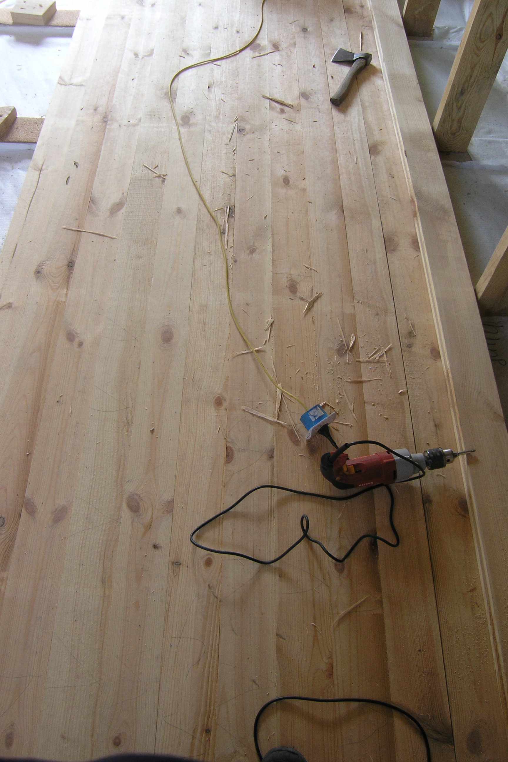

zhdanok Опубліковано: 23 березня 2012 Поділитись Опубліковано: 23 березня 2012 Что подкладывали между лагами и доской, чтобы не скрипело? Как раз в процессе укладки доски. В качестве подкладки использую техническую пробку. Плюсы: умеренно сжимается под доской, действительно эффективно гасит вибрации, купив рулон 2 или 3 мм толщиной, можно нивелировать мелкие неровности подкладывая под лаги в несколько слоев. Минусы - цена. 10кв.м. толщиной 3мм стоит около 320грн. и 210 грн.2мм. 2 Посилання на коментар Поділитися на інших сайтах More sharing options...

egoist Опубліковано: 26 березня 2012 Поділитись Опубліковано: 26 березня 2012 В качестве подкладки использовал тоже пробку 3мм. Покупал вот здесь www.mir-probki.com.ua/. Цену точно не помню, но где-то в районе 260 грн за 10м.кв 1 Посилання на коментар Поділитися на інших сайтах More sharing options...
