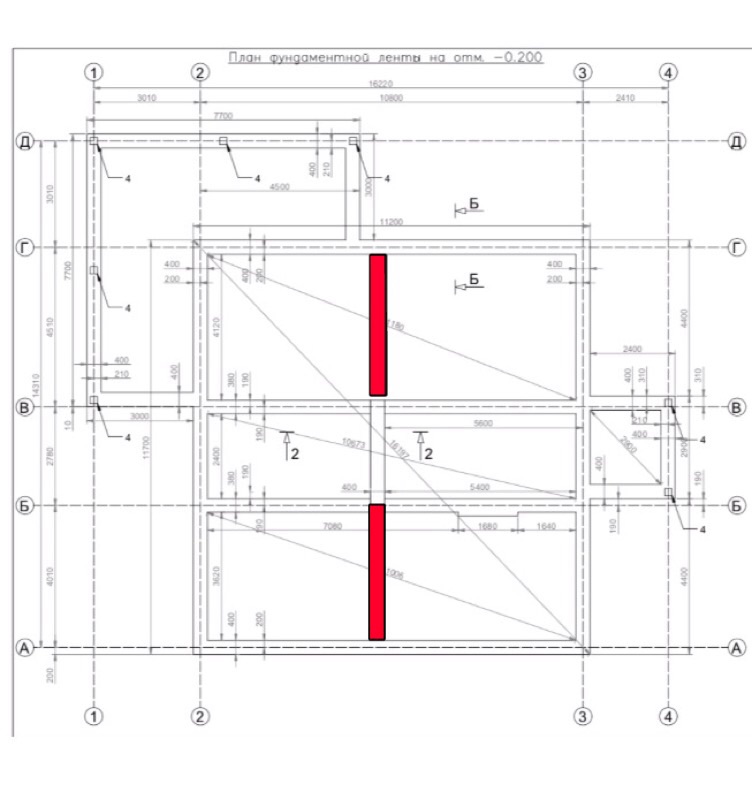

digor_ua Опубліковано: 20 вересня 2018 Поділитись Опубліковано: 20 вересня 2018 По теме немного: у меня тоже перепад высоты гдето окло 1.5 метра на пятне застройки подушка под УШП из песка вышла около 100кгрн. у Егора (eam) при примерно таком же перепаде цоколь (только цоколь, то что над землей, то есть по сути замена моей подушке из песка) вышел примерно в теже сто килогривен. да, пенопласта конечно вышло на 45 кгрн и аж 17 кубов бетона но это не 60-80 кубов бетона которые люди тут льют в ленточку а еще обратная засыпка с трамбовком и черновой пол с чистовой стяжкой... кирпич в доме из газоблока в цоколях или армпоясах для меня был верным признаком того, что с исполнителем мне не по пути. Добавлено через 36 секунд В армопоясе нету. Армопояс из бетона льют у нас в харькове есть в одной стройке из трех точно)))) суровые метсные технологии)) 1 Посилання на коментар Поділитися на інших сайтах More sharing options...
Shlromv Опубліковано: 20 вересня 2018 Автор Поділитись Опубліковано: 20 вересня 2018 По теме немного: у меня тоже перепад высоты гдето окло 1.5 метра на пятне застройки подушка под УШП из песка вышла около 100кгрн... да, пенопласта конечно вышло на 45 кгрн и аж 17 кубов бетона но это не 60-80 кубов бетона которые люди тут льют в ленточку а еще обратная засыпка с трамбовком и черновой пол с чистовой стяжкой... мне насчитали ребята подушка 140к (250м3), пенопласт 90к (1к шт. по 90грн), бетон 37м3. Уплотнение катком. Посилання на коментар Поділитися на інших сайтах More sharing options...
digor_ua Опубліковано: 20 вересня 2018 Поділитись Опубліковано: 20 вересня 2018 мне насчитали ребята подушка 140к (250м3), пенопласт 90к (1к шт. по 90грн), бетон 37м3. Уплотнение катком. а ленту с цоколем и черновым полом считали? Посилання на коментар Поділитися на інших сайтах More sharing options...
Shlromv Опубліковано: 20 вересня 2018 Автор Поділитись Опубліковано: 20 вересня 2018 а ленту с цоколем и черновым полом считали? Пока нет. Я сегодня только получил финальный проект... надо кинуть им Посилання на коментар Поділитися на інших сайтах More sharing options...
digor_ua Опубліковано: 20 вересня 2018 Поділитись Опубліковано: 20 вересня 2018 Пока нет. Я сегодня только получил финальный проект... надо кинуть им вот скажите пусть посчитают только с обратными засыпками-трамбовками и черновым полом и работу в двух вариантах тоже просчитайте кажется мне что УШП (но без инженерки и теплых полов) выиграет обычная плита уделает обоих (ну ту понятно почему) Посилання на коментар Поділитися на інших сайтах More sharing options...
Shlromv Опубліковано: 20 вересня 2018 Автор Поділитись Опубліковано: 20 вересня 2018 вот скажите пусть посчитают только с обратными засыпками-трамбовками и черновым полом и работу в двух вариантах тоже просчитайте кажется мне что УШП (но без инженерки и теплых полов) выиграет обычная плита уделает обоих (ну ту понятно почему) Та вот 15$ За плиту (без отмостки и дренажа) имхо многовато. Так можно и коробку тыщ за 70 поставить. Короче посмотрю смету на все, а потом прийму решение. Посилання на коментар Поділитися на інших сайтах More sharing options...
digor_ua Опубліковано: 20 вересня 2018 Поділитись Опубліковано: 20 вересня 2018 Та вот 15$ За плиту (без отмостки и дренажа) имхо многовато. Так можно и коробку тыщ за 70 поставить. Короче посмотрю смету на все, а потом прийму решение. многовато но по факту лента по кругу выходит в те же деньги или даже дороже Добавлено через 5 минут Та вот 15$ За плиту (без отмостки и дренажа) имхо многовато. Так можно и коробку тыщ за 70 поставить. Короче посмотрю смету на все, а потом прийму решение. и еще для УШП отмостка не надо дренаж я сделал, но как показывает практика абсолютно зря. ибо он тупо пустой стоит просто тупо потраченные деньги, но ладно, пусть будет:D кстати, Татьяна5 тоже без дренажа делает свои УШП Посилання на коментар Поділитися на інших сайтах More sharing options...
Shlromv Опубліковано: 20 вересня 2018 Автор Поділитись Опубліковано: 20 вересня 2018 для УШП отмостка не надо дренаж я сделал, но как показывает практика абсолютно зря. ибо он тупо пустой стоит просто тупо потраченные деньги, но ладно, пусть будет:D кстати, Татьяна5 тоже без дренажа делает свои УШП Но ведь технология же... Да и грунты везде разные. А вы не думали что он пустой может быть из-за каких-то других факторов, а не отсутствия воды? Всякое бывает. А еще у вас там воду нормально так перехватывает ростительность сверху. Посилання на коментар Поділитися на інших сайтах More sharing options...
digor_ua Опубліковано: 20 вересня 2018 Поділитись Опубліковано: 20 вересня 2018 Но ведь технология же... Да и грунты везде разные. А вы не думали что он пустой может быть из-за каких-то других факторов, а не отсутствия воды? Всякое бывает. А еще у вас там воду нормально так перехватывает ростительность сверху. там дом на склоне холма вот собственно поэтому похоже что вода там в земле надолго не задерживается, уходит либо по склону внизь, либо вглубь ну и растительность еще, это да но, когда я весной после резкого таяния снега открыл дренажку то воды там было тольок в паре колодцев и то на донышке то есть дренажка вроде как и работает, но както слабо Посилання на коментар Поділитися на інших сайтах More sharing options...
shneider_vova Опубліковано: 20 вересня 2018 Поділитись Опубліковано: 20 вересня 2018 У вас площадь застройки ну пусть 150 м2. Откуда подушки 250 м3? Это под всем домом надо 1.5м отсыпать. По пенопласту тоже получается 90м3 (если пенопласт, а не эппс) - по 50 см что ли? У меня лента из фбс и плита пола обошлась тоже в 15$, но плита с перерасходом 1 Посилання на коментар Поділитися на інших сайтах More sharing options...
Скромный прораб Опубліковано: 20 вересня 2018 Поділитись Опубліковано: 20 вересня 2018 (змінено) Надеялся при вашем участии получится таки докопаться до точки "когда все стало понятно". Поймите, докопаться за неделю, две до "все стало понятно" невозможно не со мной, не еще с кем то и даже со всем форумом вместе взятым. Есть такие вещи как образование, опыт... Нравится Вам или нет, но как писали выше, тому кто Вам будет строить придется доверять. Как врачу в больнице, как автомеханику на СТО, как шеф-повару в ресторане.... И вот Вам совет, начните с фундамента, добавляйте перемычки (30см), завязанные в один общий каркас. Это позволит вам сделать плиту чернового пола не пойми что и как - колхозстрой по грунту, а, повторюсь, с опиранием на цоколь, толщиной 150мм. Какой она и должна быть Змінено 20 вересня 2018 користувачем Скромный прораб Посилання на коментар Поділитися на інших сайтах More sharing options...
Shlromv Опубліковано: 24 вересня 2018 Автор Поділитись Опубліковано: 24 вересня 2018 У вас площадь застройки ну пусть 150 м2. Откуда подушки 250 м3? Это под всем домом надо 1.5м отсыпать. По пенопласту тоже получается 90м3 (если пенопласт, а не эппс) - по 50 см что ли? У меня лента из фбс и плита пола обошлась тоже в 15$, но плита с перерасходом Просчитали только что ленту с полом по грунту и вопросов стало еще больше. Я понимаю что исполнитель конечно всегда закладывает перерасход на риски. Но там прям сильно все сурово. 30$ и материалов больше чем в проекте на 20-60%(250м3 песка остались и под плиту ) . Тут походу я сильно не понимаю много. 1 Посилання на коментар Поділитися на інших сайтах More sharing options...
digor_ua Опубліковано: 24 вересня 2018 Поділитись Опубліковано: 24 вересня 2018 Просчитали только что ленту с полом по грунту и вопросов стало еще больше. Я понимаю что исполнитель конечно всегда закладывает перерасход на риски. Но там прям сильно все сурово. 30$ и материалов больше чем в проекте на 20-60%(250м3 песка остались и под плиту ) . Тут походу я сильно не понимаю много. то есть я правильно понял что плиту вам грозятся сделать за 15, а ленту с полами за 30? Посилання на коментар Поділитися на інших сайтах More sharing options...
Shlromv Опубліковано: 24 вересня 2018 Автор Поділитись Опубліковано: 24 вересня 2018 то есть я правильно понял что плиту вам грозятся сделать за 15, а ленту с полами за 30? Именно так 1 Посилання на коментар Поділитися на інших сайтах More sharing options...
digor_ua Опубліковано: 24 вересня 2018 Поділитись Опубліковано: 24 вересня 2018 Именно так я это сразу говорил, только думал что разница будет не в два раза, а хотя бы процентов 20-30. теперь для полноты картины неплохо было бы просчитать УШП без инженерки (только корыто из пенопласта и бетон с арматурой) и собственно саму классическую плиту. я как-то знаимался этой арфиметикой так получилось что если подойти к покупке пенопласта творчески (не брать дорогой ЭППС, а купить как и положено по инструкции пенопласт необходимой плотности, который спецом заказывать надо) и делать УШП толщиной 30 см (там есть вариант на 40 см, у которого объем пенопласта надо умножить на два) то выходит что УШП дешевле. ибо бетон и работа по заливке бетона очень дорого как-то получается ну и как бонус УШП Вы получаете утепленный пол, который не надо утеплять Посилання на коментар Поділитися на інших сайтах More sharing options...
Shlromv Опубліковано: 24 вересня 2018 Автор Поділитись Опубліковано: 24 вересня 2018 я это сразу говорил, только думал что разница будет не в два раза, а хотя бы процентов 20-30. теперь для полноты картины неплохо было бы просчитать УШП без инженерки (только корыто из пенопласта и бетон с арматурой) и собственно саму классическую плиту. я как-то знаимался этой арфиметикой так получилось что если подойти к покупке пенопласта творчески (не брать дорогой ЭППС, а купить как и положено по инструкции пенопласт необходимой плотности, который спецом заказывать надо) и делать УШП толщиной 30 см (там есть вариант на 40 см, у которого объем пенопласта надо умножить на два) то выходит что УШП дешевле. ибо бетон и работа по заливке бетона очень дорого как-то получается ну и как бонус УШП Вы получаете утепленный пол, который не надо утеплять Меня с УШП пока стремает мой перепад (не факт что уплотнить получится качественно). Проехался сегодня по Лесному (который КП). Там все кипит, дома красивые, немало плитных фундаментов, кстати. Порадовался что не ездил там до покупки своего участка, а то может быть бы запала в голове идея покупать там за сумасшедшие деньги участок (уж больно все обжитое). Начал задумываться над тем чтобы заказать где-то на fh у гуру просчет плиты или мзфл. Нормальный, чтобы прям все оптимизировать как положено. Выровняю участок и вернусь к этому вопросу наверное. Так же обзвонил/объезди сегодня экскаваторы. На КП Лесное начальник хамло (советовали тут у них узнать несколько постов назад), а тариф везде один и тот же. 600грн/ч + 600-800подача. С первой ссылки в гугле вообще наиболее подробно расписали. (600 подача до окружной и 35грн/км в каждую сторону.) На словах загадали ориентировочно работ на целый день по счесываю грунта на 12сот. Посилання на коментар Поділитися на інших сайтах More sharing options...
