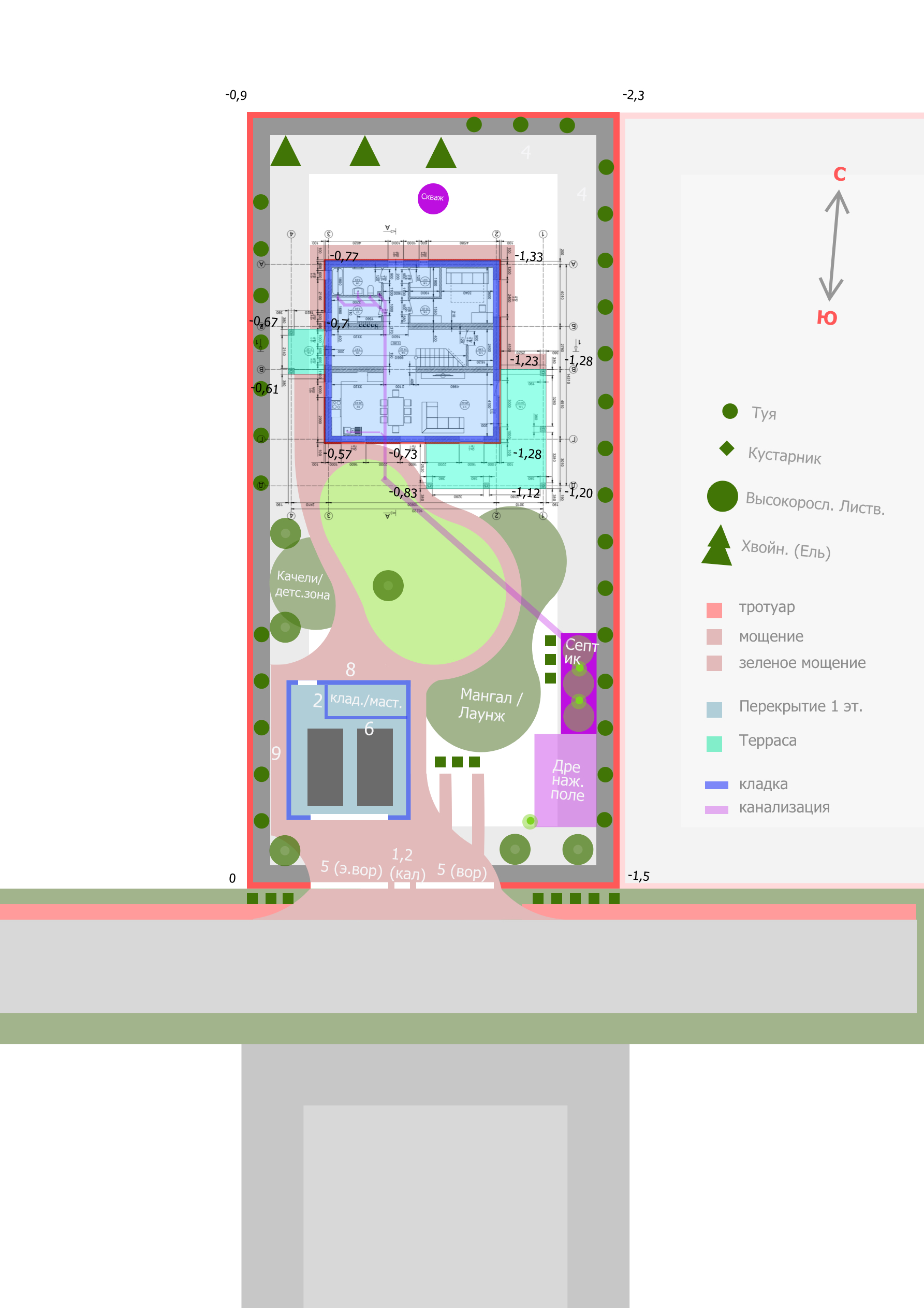

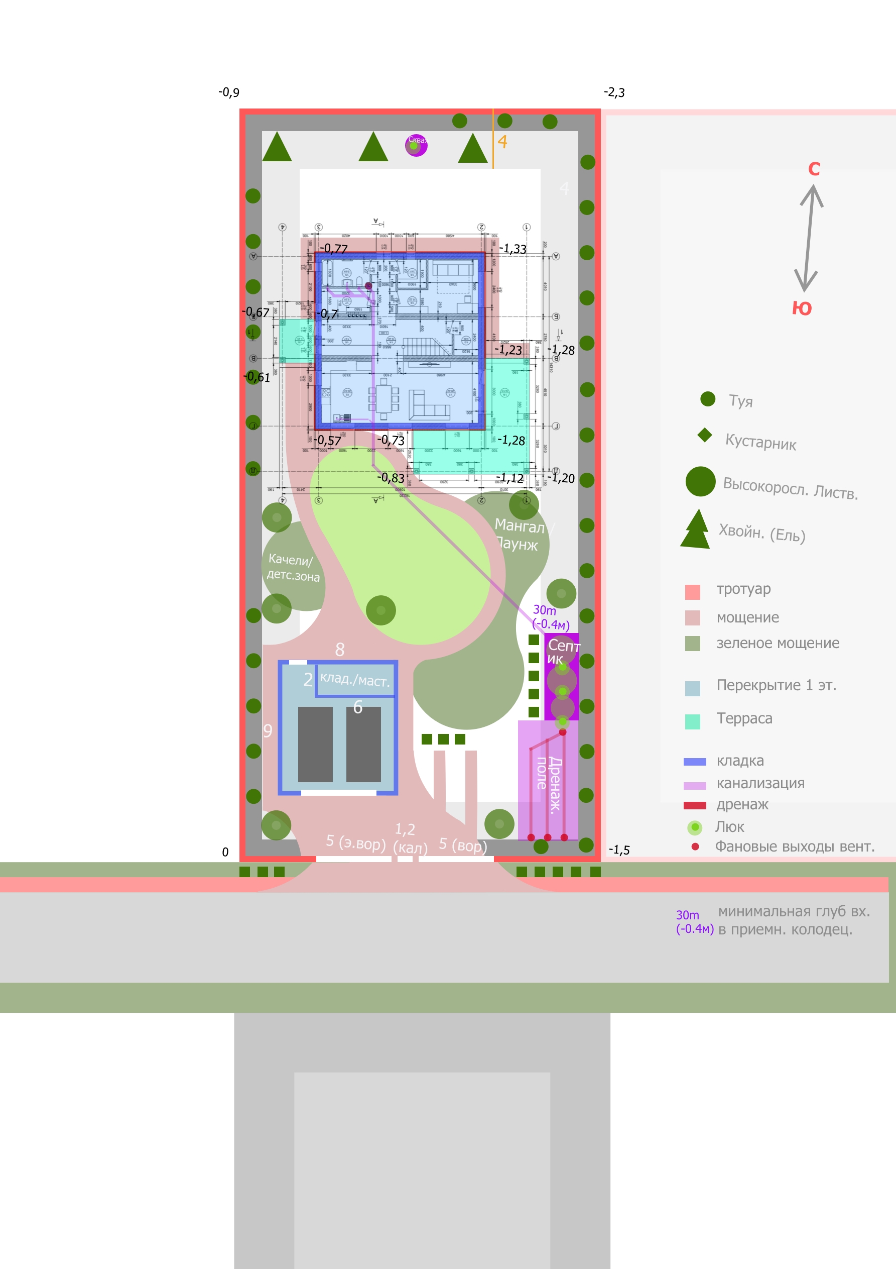

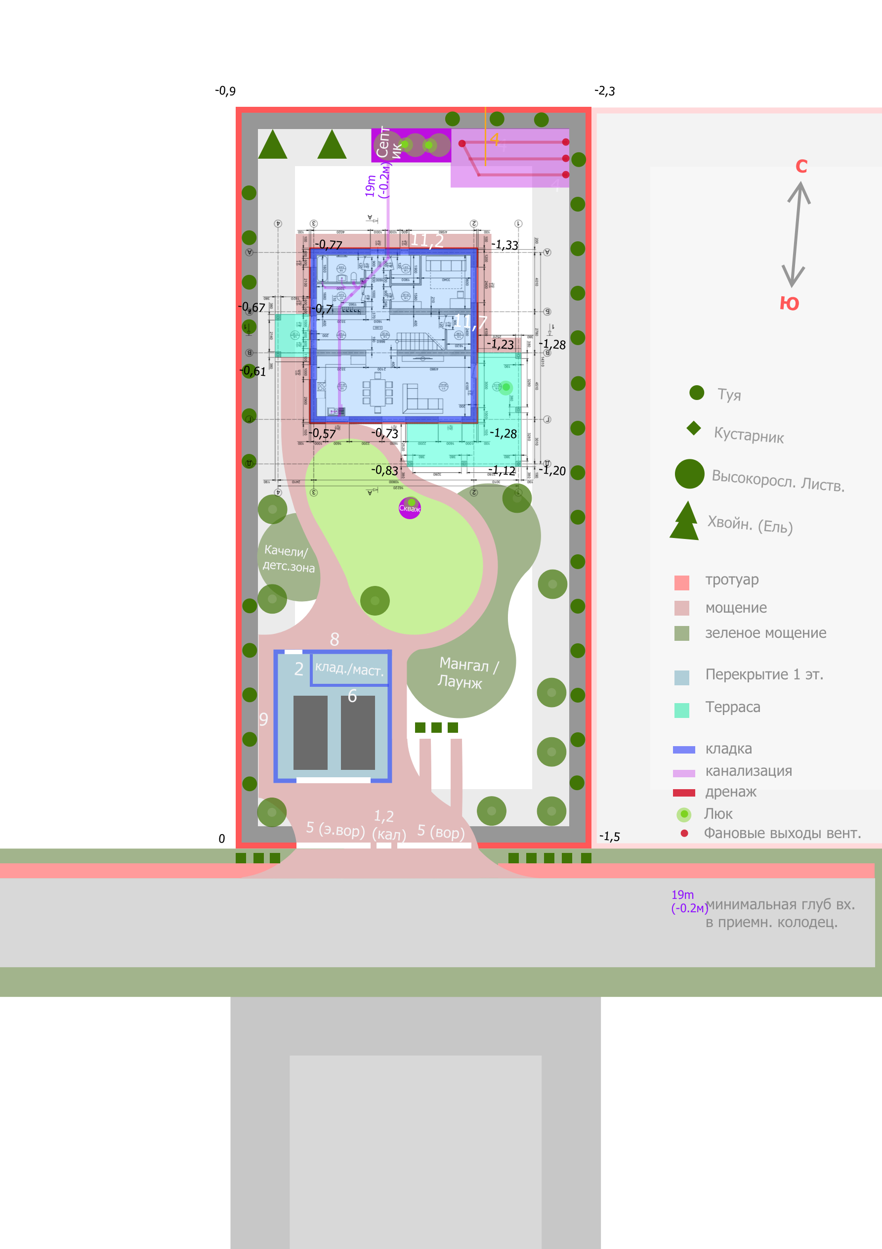

Надо идти делать документы, но давненько меня уже гложит один вопрос: куда ставить септик? А еще его разновидность: как развести канализацию (пока предположим в УШП).
Я пришел к тому что есть у меня, как водится, два стула:
  1. Хорошо что ближе к дороге. Фекальных дел мастер легко сможет опустить в септик свой шланг, если вдруг заилится там или еще чего неправильно работать будет. Хорошо что далеко от окон спален и зоны террасы. Плохо что основной трубы получается 26м (16 из них по улице). По рельефу, опять таки тоже неплохо - в нижней части участка, да и скважину на заднем дворе можно разместить в равноудалении от соседей (на всякий случай)
  2. Этот хорошо что рядом с домом - трубы надо заметно меньше. Подъезд к нему затруднен, но если очень захотеть, то фекальную карету можно и туда провезти. Минус - в случае, если вдруг вентиляция работать как положено не будет, то может пованивать прямо в окно спальни. Скважину выше по рельефу теперь уже только перед домом поставить получится, в зоне активного отдыха.
Хэлп! Правильно ли я рассуждаю? Как вы бы поступили ?
тут вроде и думать нечего. у 1 варианта в минусах только первоначальная стоимость 15 метров трубы, то есть максимум 3-4 тыс. с работой. Ну и по хорошему в месте поворота трассы должен быть смотровой колодец. Себе бы делал по варианту 1

Монгал.... Лаунж... Не к столу будет сказано - не высидите:(.
Добавляйте еще 10-15 метров и в нижний правый угол.
Длина шланг у обычного ассенизатора может быть любой по вашему желанию, никуда ему не нужно будет заезжать, прозвоните в любую контору в Харькове и скажите расстояние до септика, цена не будет отличаться.
Поэтому лучше убрать септик с глаз долой) и подальше от зон отдыха)

На листике рисовать не лопатой махать. Надо было выровнять мангалом композицию:)
А вот по поводу правого нижнего угла не понял. Вроде и так в правом нижнем углу на первом варианте. Или предлагаете поменять местами с дренажным полем ? Тогда дренажные стоки (потенциально имеющие какой-то запах) будут ближе к активной зоне.
В том то и дело что подальше от зон отдыха как раз будет на въезде в участок (там где гараж), ведь если в северной части ставить - то там терраса и спальни. Но чето мне там концептуально больше нравится (т.к. угол свободен + самая низкая часть участка, которая будет подсыпаться землей из котлована немного).
Но если рядом с гаражом поставить, то проще будет сделать техническую канализацию, если вдруг захочется.
а сколько метров от границы участка(забора) до дороги? У меня там септик поместился:oops:
И не я первый так делаю:rolleyes: только никому не говорите:)
И не я первій так делаю:rolleyes: только никому не говорите:)

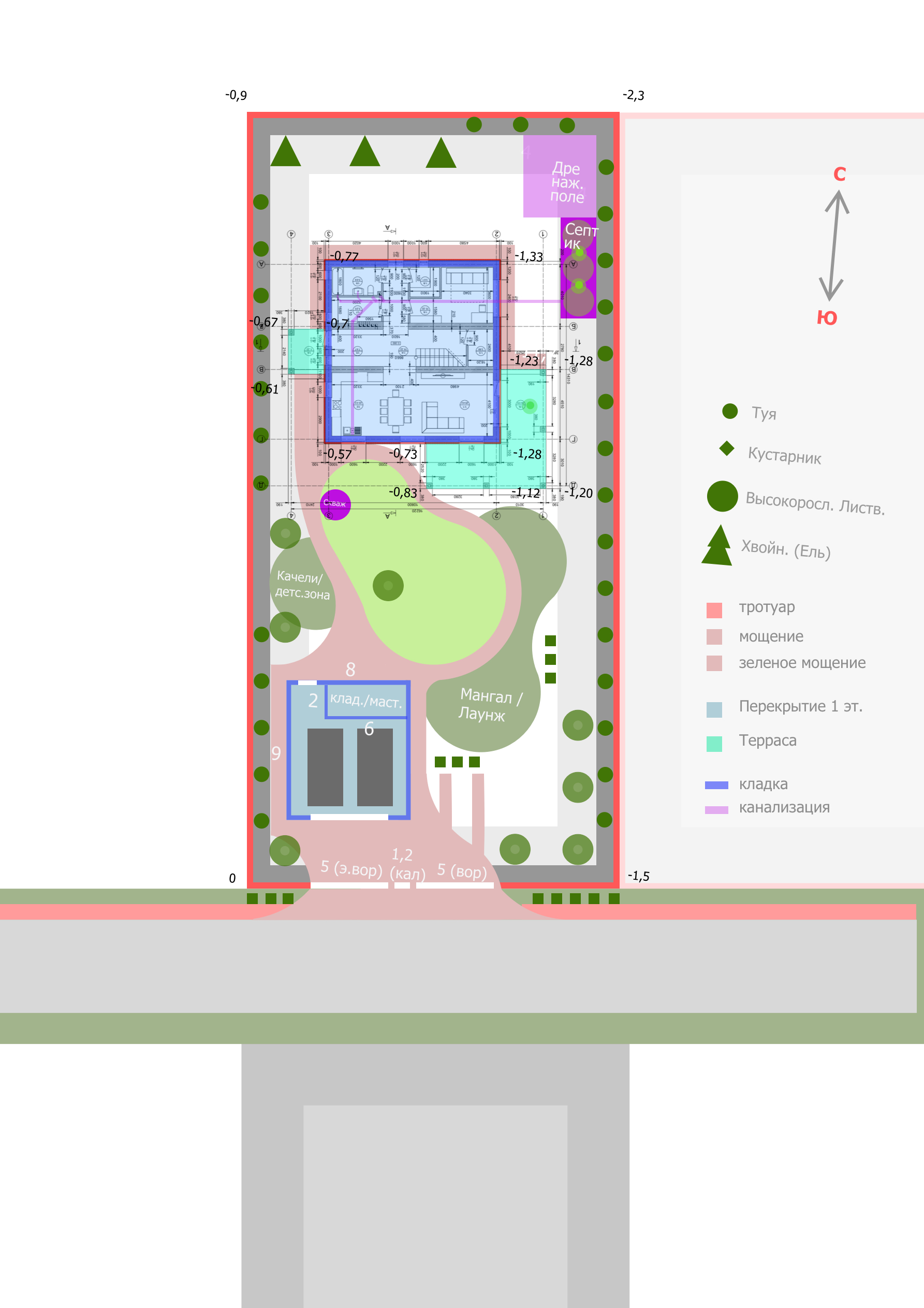

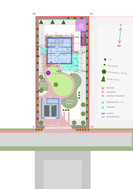

2м, в 1м проложен кабель электричества (и никак не обмаркирован, я уже его благополучно экскаватором надкусил, когда равнял на входе в участок:) ). Да и не хочу делать что-то, что не совсем по нормам. Хочется чтобы все было по совести.
1) Дренажное поле взял размером 32м2, из расчета 10м2 на 1го постоянного жителя на данный момент. В Случае увеличения жителей вся надежда на естественный сток воды на улицу :)
2) Первые два колодца оставил 2м, третий 1,5м. Хоть в параллельной теме уважаемый naupv заметил что 2м будет проблемно устанавливать (нужен отдельный манипулятор, ведь JCB их не утащит), но мне кажется рыться глубже 4м вниз еще проблемней и там тоже нужна спецтехника.
3) Обозначил вентиляцию.
4) Обозначил минимальную глубину входа в приемный колодец исходя из уклона 2см/м (без учета рельефа, взяв за 0 уровень плиты пола)
5) Под скважину кессон уменьшил с 2м до 1,5. Хотя я очень даже не прочь рассмотреть вариант без кессона - через скважинный адаптер. Вроде как минималистичней и уменьшает количество количества телодвижений для организации воды. Так же размести скважину по центру участка, чтобы минимизировать влияние потенциальных вливаний отходов в грунт со стороны соседей.
6) в варианте с септиком за домом он теперь проходит по нормам (не ближе 5м от фундамента)
Кстати в случае размещения септика за домом обнаруживаются такие сложности:
1) получается сложность в том что фановая труба будет в средине трассы канализации, а не в конце.
2) На улице нужно углублять трубу ниже расчетной высоты, чтобы она не висела в воздухе :) Вопрос планировки высоты участка после монтажа фундамента оставлю открытым до монтажа фундамента :)
Короче так и не определился пока. скорее всего вариант с септиком возле гаража рациональней, хоть и затратней (немного трубы, копки, песка, работы по монтажу и планировке).

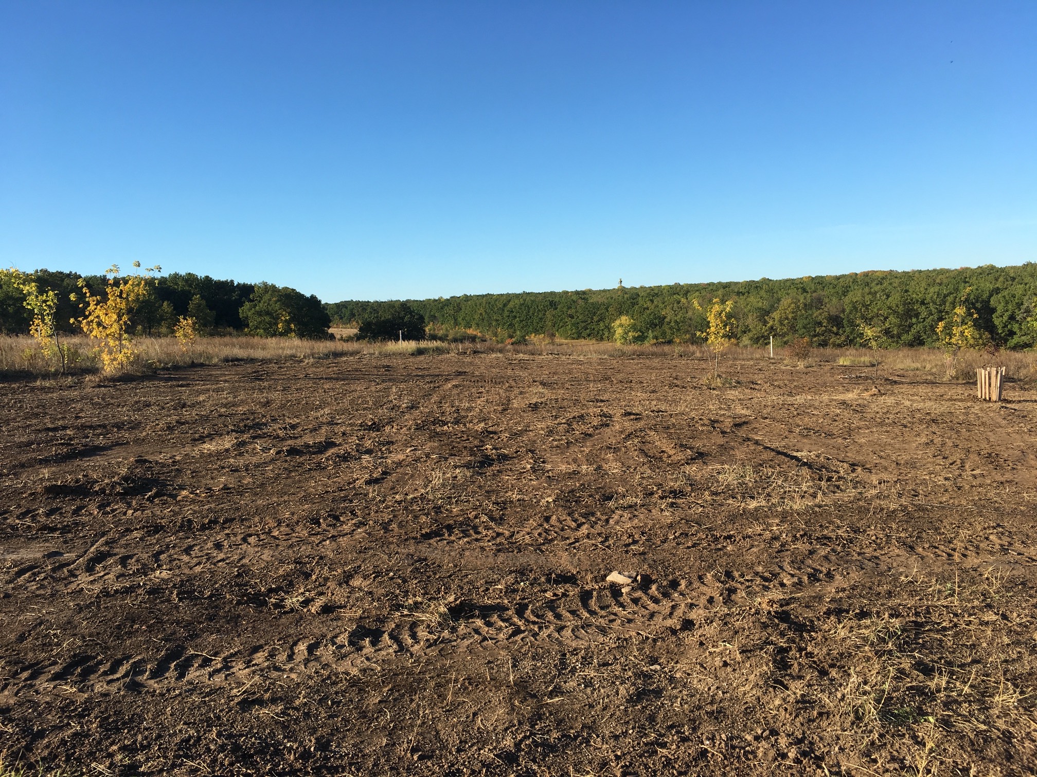

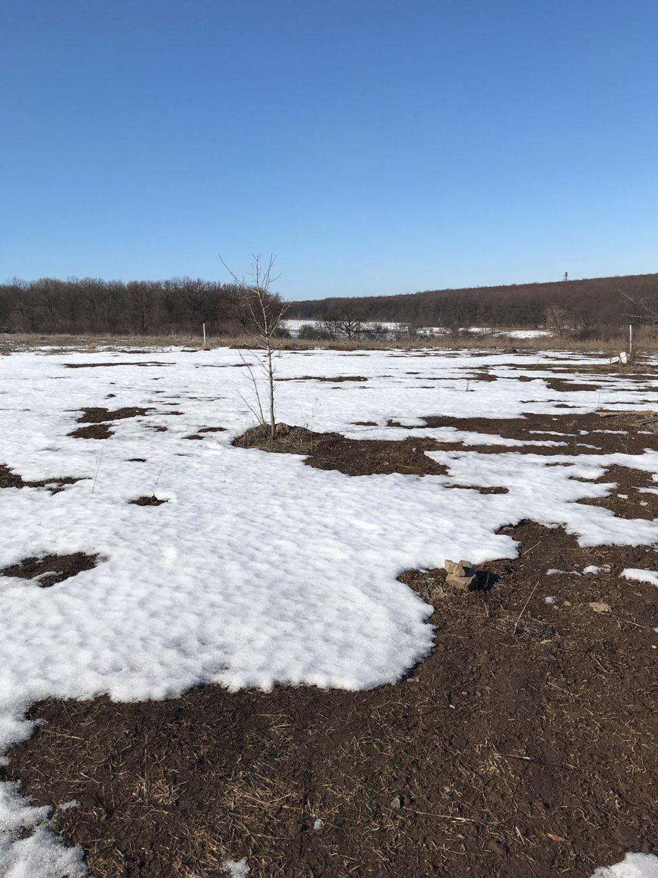

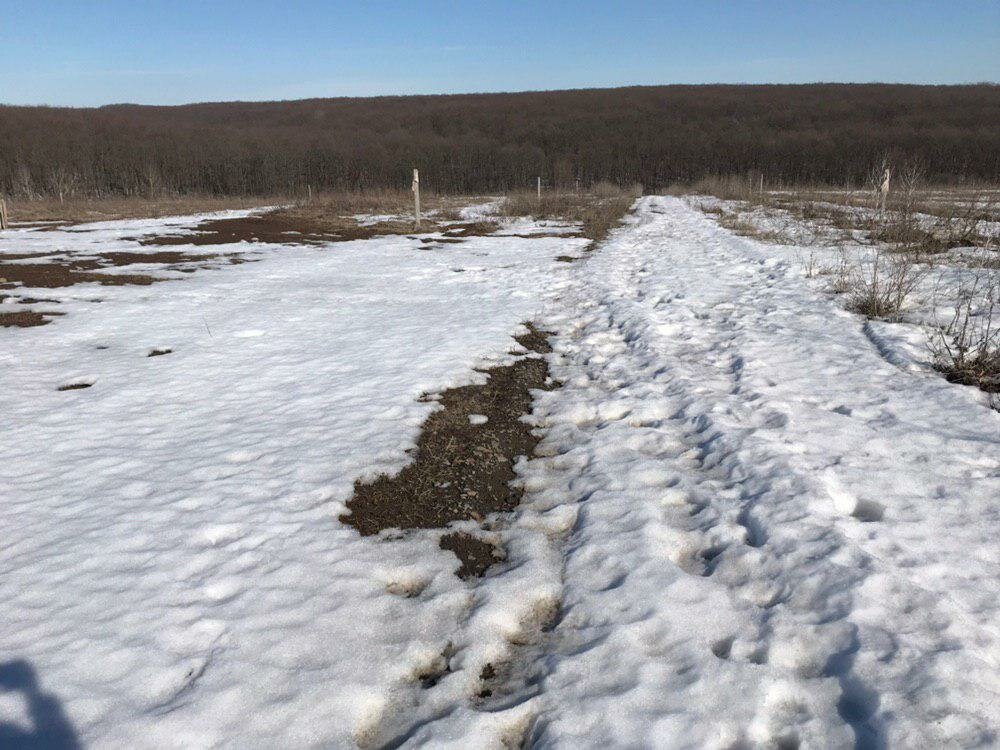

Пока обсуждаем тут септик, расскажу как еще осенью таки причесал участок - убрал все следы былого сельскохозяйственного величия (мои догадки).
Был участок с канавками да рытвинами. На глаз так до полуметра высотой.
Стал практически гладенький.
Осознаю конечно что потенциально могу попасть с максимальной глубиной залегания ПРС при расчистке под фундамент (как раз в случае тех самых канав засыпанных), но с гладким участком приятней.
Денег ушло 2500грн (3 часа вольво ездил туда-сюда)
Небольшой видео обзор забритости
Именно так. Помните одну из Ваших хотелок:
Септик переливной трехкамерный из бетонных колец 2м (возможно с дренажным полем, но хотелось бы обойтись без него)
Так и поступайте, за воротами, справа, трехкамерный из двухметровых колец (три камеры по три (в идеале) кольца, и... на всю оставшуюся) и подальше от дома. Дренажное поле это вынужденная необходимость при высоком уровне грунтовых вод, если он ниже трех-четырех метров, в таком поле нет необходимости.
И еще, на будущее, как совет, в идеале ассенизатора вызывать лучше каждый год, независимо от наполнения первой камеры, как минимум в профилактических целях - не выкачивая, через три-пять лет даже илососом вычистить (первую камеру) будет проблематично.
Я бы еще добавил плоходренирующие грунты: всякие суглинки, глины. Если не удается докопаться до дренирущего слоя
Мой вариант. Скидывал в начале темы геологию.

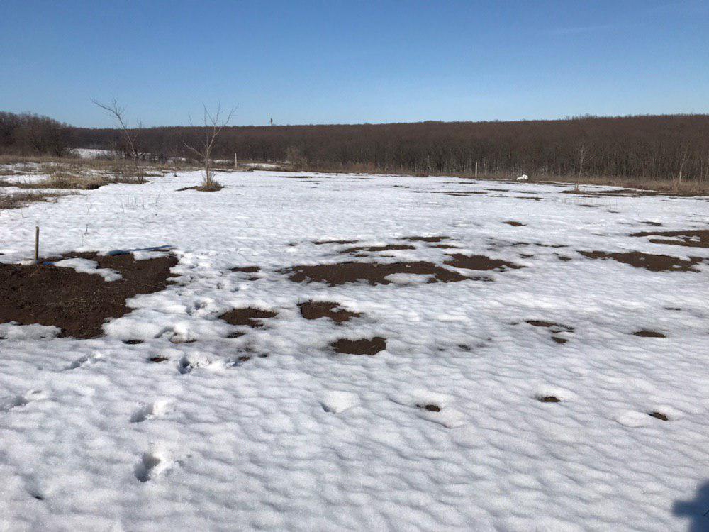

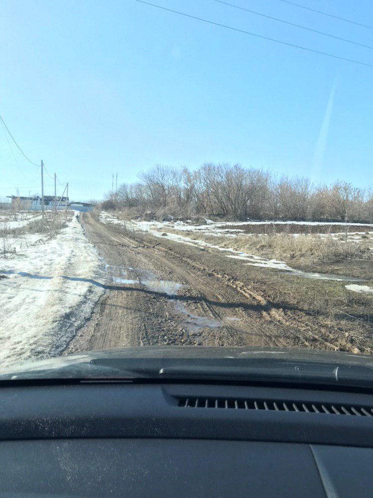

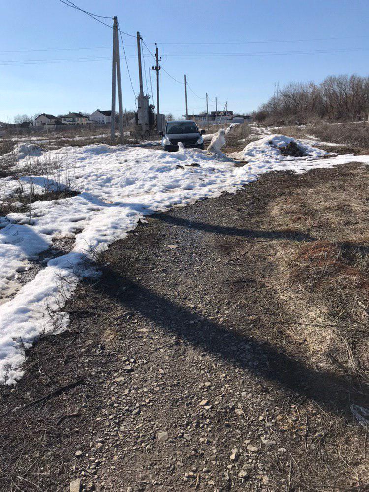

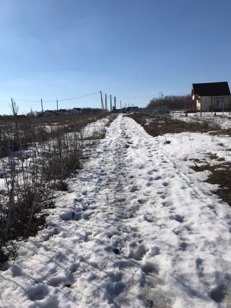

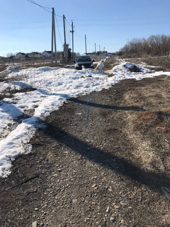

Снег почти растаял. Недельки две и даже просохнет я думаю.
Проезд на улицу пока закрыт отвалом льда с соседней улицы - тому кто это сделал надо дать медаль.

1. Поставить трубостойку с автоматом и розеткой на углу участка (осенью не успел - ручным буром не смог выкопать яму под столб, а ночью все завалило снегом:) я оставил это дело на весну)
