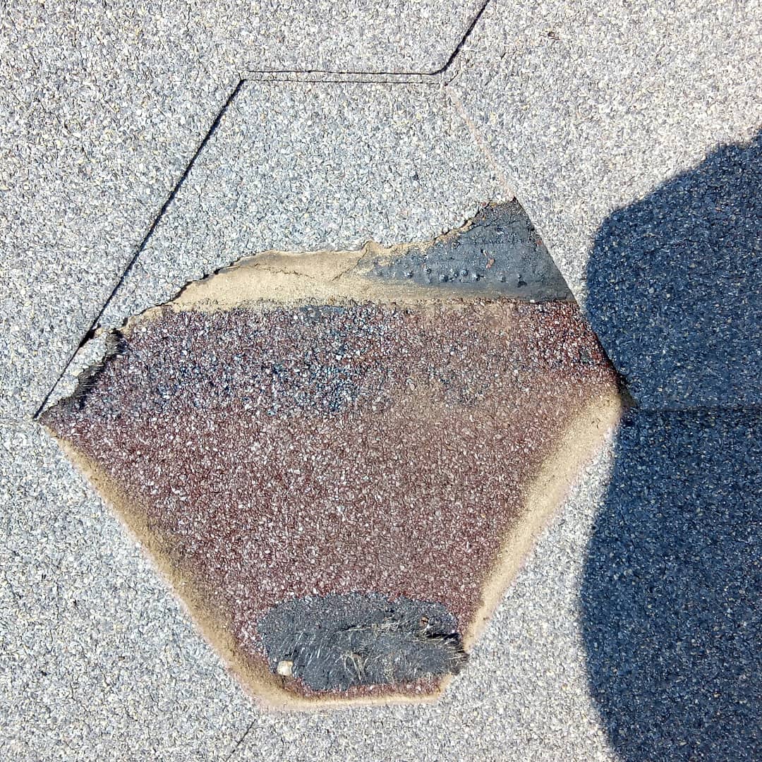

Я не теоретик, я практик. І рекламні буклети взагалі не читаю. Моя думка сформована за 5 років монтажу та демонтажу бітумки в США. Одношарові бітумки в модних нарізках в них були в 30-50 роках минулого століття. Зараз лишилася тільки три-таб і то в поодиноких випадках.
Так я ж и прошу сугубо практическую вещь:
вот крыша покрытая битумкой А она за 10 лет вся состарилась и выглядит и работает хуже, чем крыша под битумкой Б. Отсюда вывод - Б надёжней чем А
Вы можете такое же самое продемонстрировать в разрезе битумок брендов Акваизол и IKO?
И если нет, то на основании чего вы заявлеете, что IKO, пусть хоть и двуслойная, более долговечнее Аквы? Вам просто так кажется?

Мені нічого не кажеться. Я бачив двухслойки, яким було по 25 років і все було гуд. Скільки років Акваізолу взагалі? 10? Чи 15?
Можу показати фото з України з нашої практики 7-річного Акваізола і 5-річного Owensa. Чи можу спеціально для вас запросити фото 15-річного IKO зі штатів??

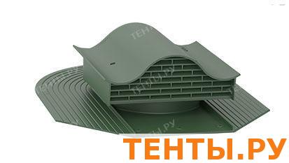

1. честно говоря не понял-))) Аэратотор не брать, а взять жабы от Вильве? Что такое жаба?
2. Тогда взять из коллекций от 170 грн и выше ?
Вентиляционное устройство не трубой. :)
например
Жабка в правой руке ))
Фрай ответил
Добавлено через 17 секунд
из коллекции не Эко
