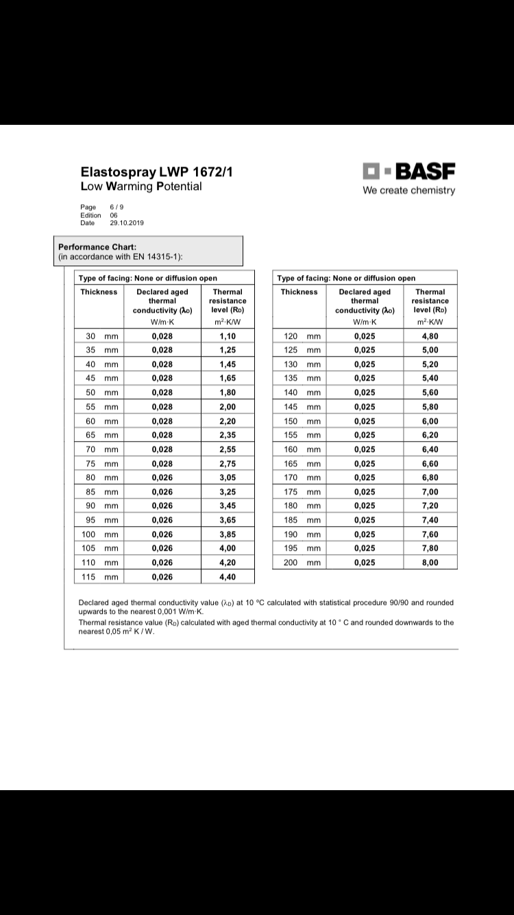

Кстати , basf вот что насчёт теплопроводности пишет.

Т.к. теплопроводность жесткой пены значительно ниже, чем у мягкой, то в любых одинаковых условиях при одинаковой толщине лучшая теплоизоляция будет у жесткой пены, берем самый худший возможный вариант из двух, это легкая пена толщиной на всю высоту стропил 200 мм. Она даст нам R=4,35. Для достижения такого же R жесткой пеной в той же самой конструкции стропил, нам нужно нанести его толщиной 150 мм, получим R=4,36.
Таким образом вес ППУ с ОЯ будет 2 кг/м2, а ППУ с ЗЯ будет 6 кг/м2.
Стоимость материалов+работа за 1 кг компонентов считаем одинаковой для ОЯ и ЗЯ. Лямбду для ЗЯ я поставил 0,025.
Разница очевидна. 6 к 2 соотносится как 3 раза )
ЗЯ 150 мм R 4.36.pdf
ОЯ 200 мм R 4.35.pdf

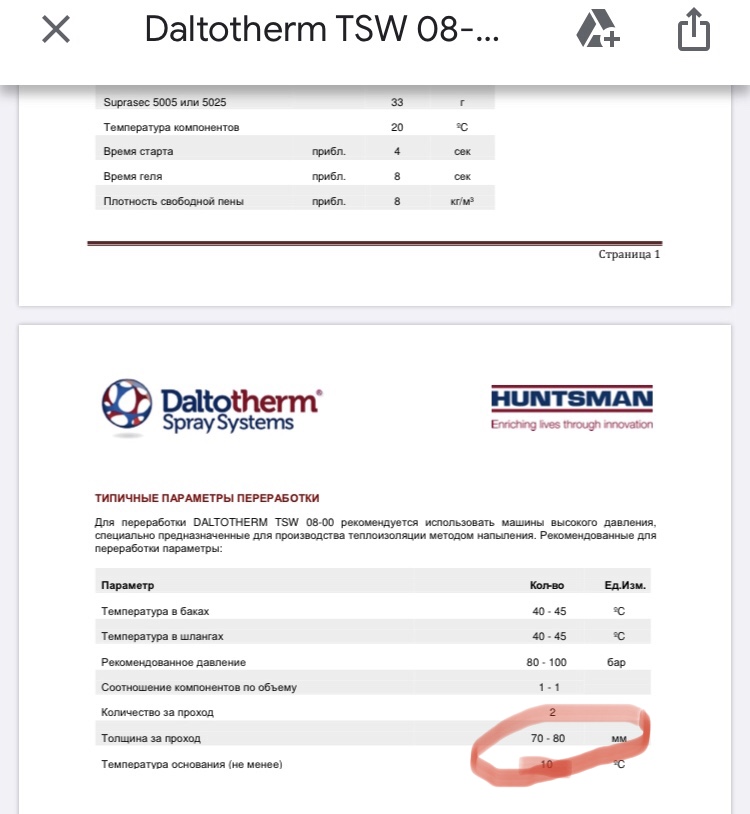

А если взять данные представителя, например, huntsman:
Daltotherm TSW 08– ціна 3,05 евро/кг з ПДВ Daltotherm TSW 08 система ППУ з густиною 9 кг/м3 в готовому виробі. Daltotherm TSA 8 водна система. Дана система відкритопориста ( до 65% закритих пор та 35% відкритих пор). Вихід ППУ з комплекту вагою 470 кг становить 38-40 м3.
При выходе 38 кубов, плотность будет 12.3кг.
Скажу больше, в мае месяце мой друг утеплял дом своей тещи, как раз данным хансманом, Плотность по факту вышла чуть более 13 кг.

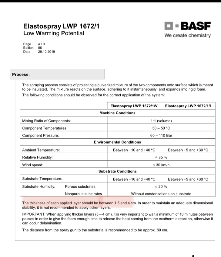

Да, можно выжать больше, проходя за один раз по 150мм.
Но производитель даёт такую рекомендацию. И не просто так.

Жёсткий ппу сложнее в работе, температура реакции и требования к оператору выше. Перерасход сильнее Бьет по карману исполнителя.
Если открытую ячейку можно смело дуть по 70-80мм, а то и больше, то с закрытой ячейкой, картина следующая:
