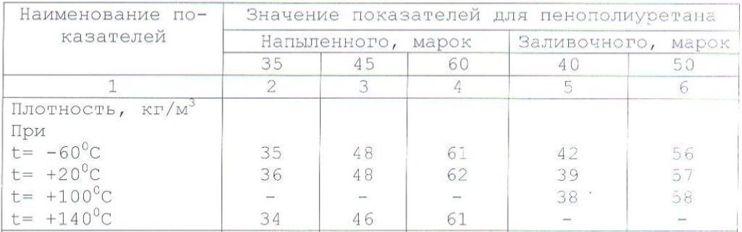

Не знаю откуда это, но значение лямбды мне нра :)

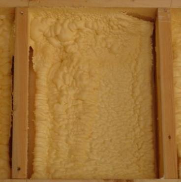

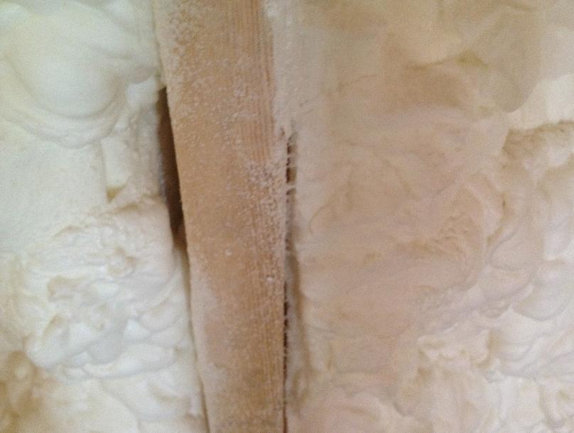

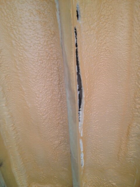

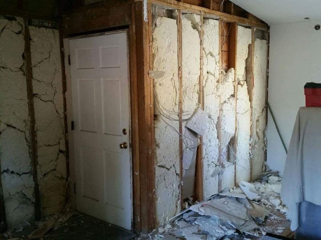

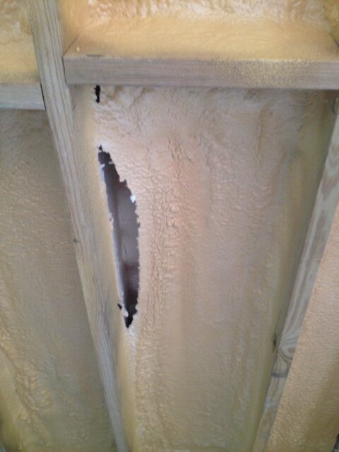

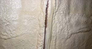

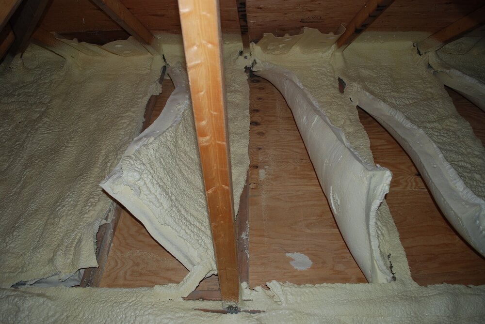

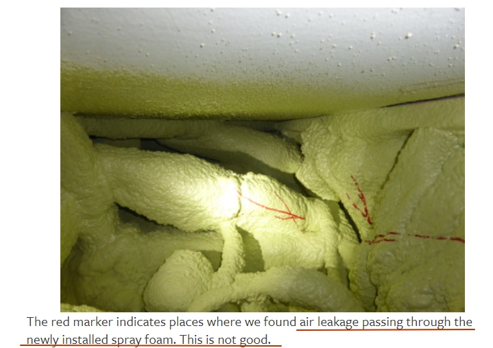

Это доказательство проблем применения данного материала, т.к. нарушение технологии его монтажа встречается очень часто. Чего о ППУ нужно постараться найти. Технологичность монтажа, это один из самых важных критериев достижения необходимых параметров с наименьшими рисками.
Cогласен, с оговоркой. ППУ это очень узкая ниша по сравнению с остальными утеплителями. В той же польше это всего 8% от рынка утепления, и то вместе с плитным ППУ, а доля напыляемого вероятно еще меньше. Так вот к-во ошибок совершенных мастерами по остальным утеплителям конечно будет зашкаливать по сравнению с ППУ только потому что объектов в ППУ несоизмеримо меньше.
А вот процентная статистика фейлов в обоих случаях возможно и не такая страшная в сравнении. Но мы ее не знаем.

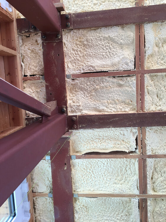

Это мы еще не обсуждали проблем пыления и выделения вредных веществ. Недавно здесь была яркая тема о постоянном пылении утеплителя в съемном таунхаусе, это же просто жестяк жестяцкий! :o
Так это тоже нарушение технологии. Либо говновата. Либо их сочетание.
Но и говнопена тоже может случиться если нарушать технологию.
1539250820148.jpg.96f69eac5712ba33709eb8d983598b8c.jpg 1301251815_2-19-09-357.thumb.jpg.06b6fdd7fce3764c08328b9e2d9ad430.jpg 1539250874251.jpg.fc3de8350eae386d5c6bb8b7d02d490b.jpg Bad_Spray_foam.thumb.jpg.476ad0daaf5c67ee58f26ca2a52129d9.jpg spray-foam-contraction-368x370.jpg.22766102533041a00cb483ab2e7ae4d6.jpg sprayfoamshrinkage.jpg.5cab4d57919e4292439458aa8e3ae336.jpg 215486329_foam_cracking_1(1).thumb.jpg.b203a2f3697878c883e4fa650bb5b033.jpg 2049101734_image(6).jpeg.7003b116198f36586cb54e3badf2e102.jpeg 1801767348_image(5).jpeg.4a8ac681590dd0ffbbcda089d12fb072.jpeg Shrinking1-300x160.jpg.14810fd49e1ec277373c40e72d549796.jpg piana-to-piana-11-1.jpg.61f873e57dc4b6e81b3902b0a76a4d99.jpg piana-to-piana-23-1.jpg.5acf1457d2e8e08642490bf282e592bf.jpg piana-to-piana-17-1.jpg.2a6029c48ff507443ce5c609ff1a6cfa.jpg

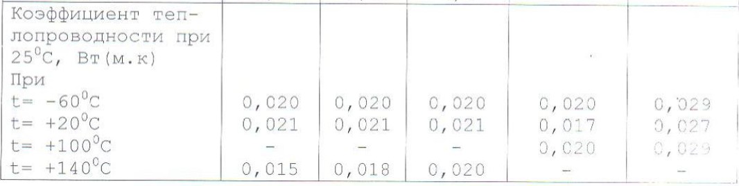

Получил документы :)
Тест в НИИ это уже что-то.
Значит можно уже с определенной долей уверенности предположить, что плотность 35 и выше, на старте дают действительно 0.02W/mK.
Еще бы подтвердить это какой-то аналогичной работой, заказчик которой не является продавцом пен, тогда сомнений в конфликте интересов было бы меньше.
А в идеале еще бы работу по определению изменений ТТХ по мере замещения воздухом вспенивающего агента именно по этому составу...

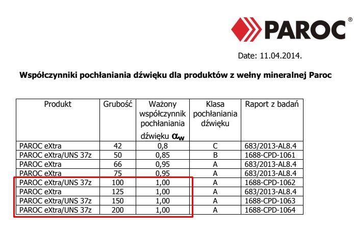

подскажите коэф. звукопоглощения 100 мм ППУ с ценником в районе 2,5кГрн за куб
и то же самое, но для пены с ценником 1,5 кГрн за куб
NRC = 0,75 Вас удовлетворит? :)
Нет. Меня удовлетворит 0,9-0,95.

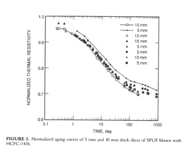

Еще интересная инфа.
Construction National Research Council Canada
"Теплотехнические характеристики напыляемой полиуретановой пены с разными вспенивающими агентами"
Вот данные по снижению R по мере замещения вспенивающего газа воздухом. Вспенивающий агент 141.
Работа старая, но результаты подобны выводам US Army Corp от 2015.
Прикольно ) А какой плотности вата и сколько стоит с таким показателем? ;)
Конкретную марку, пожалуйста, и где её применяют )
Paroc UNS 37 и Paroc Extra ≈ 1000 грн/куб
Paroc Extra Plus ≈ 1300 грн/куб

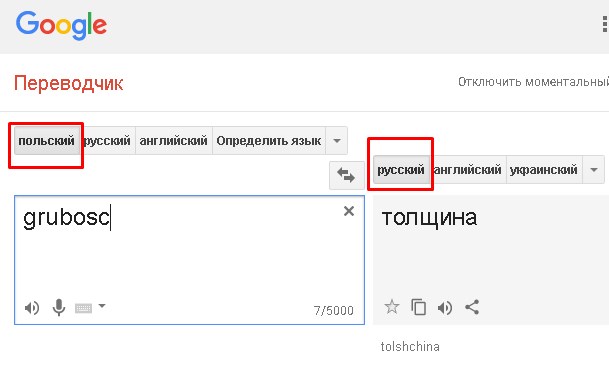

Смотрите таблицу "грубость" = плотность, если я правильно понимаю. Нет ваты плотностью 100 кг/м3 по указанным Вами ценам.
это тоже вы понимаете неправильно, коллега
Очевидно что не только соблюдать технологию и выполнять работы с ватой для ваc - непреодолимая трудность, но и заполучить условия по ней.
:lol:
Да пофиг ) специально не лез в переводчик, т.к. лень ) Дайте мне сцыль, пожалуйста, на вату дешевле легкого ППУ с лучшим характеристиками шумопоглощения. Так думаю будет проще Вам понять, что легкая вата не обладает указанными Вами свойствами. Или просто прикрутите к своей табличке плотности указанных марок ваты.
Смотрите инфографику в посте №10 этой темы.
Нет уж, извините. Я таких графиков в ГуглТаблице сам могунарисовать сколь угодно много.
Дайте, плиз, тест-репорт европейской лаборатории, по типу такого
Что бы с расшифровкой по спектру и всё по взрослому
Будьте так любезны, переведите на человеческий и укажите какой плотности вата обладает шумопоглощением = 0,95 - 1. Спасибо.
Вы прикалываетесь? Или серьёзно не понимаете, в чём суть?
Я вам уже прилагал скрин. Неужели нельзя найти плотности PAROC eXtra/UNS 37z?
28 и 26,8 кг/м.куб. соответственно.
В толщине от 100 мм. обладают среднеарифметическим коэф. 1.00
И большой плюс ваты в том, что она хорошо "съедает" низкочастотный спектр. На что лёгкие полимерные строительные изоляторы не способны
