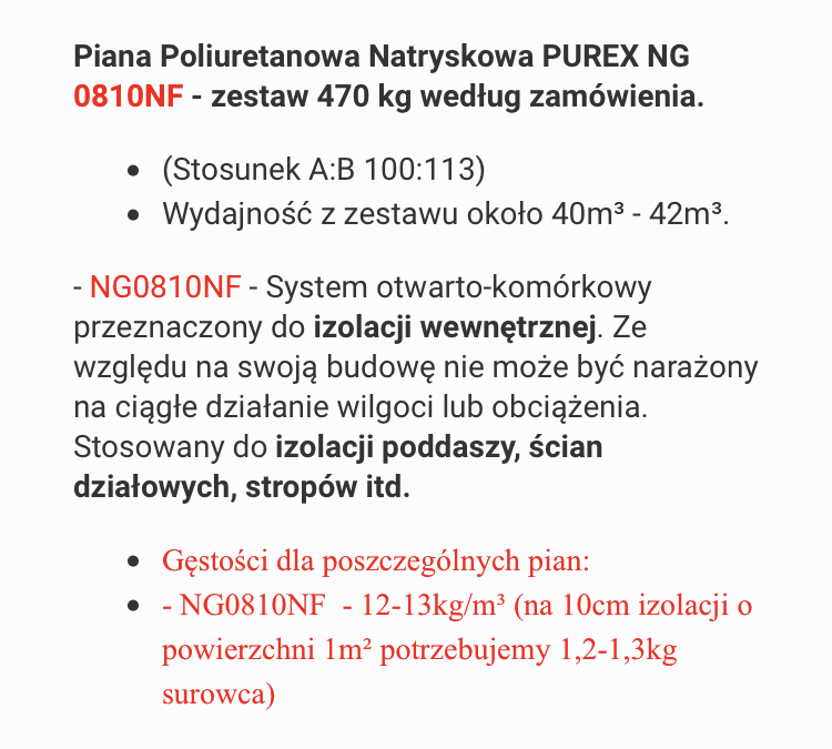

Вы взяли кажущуюся/реальную в данном изделии плотность, а не свободного вспенивания. Которая у басфа 35кгм3.
Кажущаяся плотность, это соотношение объема к весу. Другими словами, то что имеем.
PUREX NG-0810 NF сейчас вы считаете 11,75 кгм3. А не 10кг.
При толщине 200мм, это уже не 2кг м2. А 2.35. Гораздо ближе к 2.4 в моем расчёте.
Вот данные польского диллера.
1.2 кг, на 10см, они считают минимум.

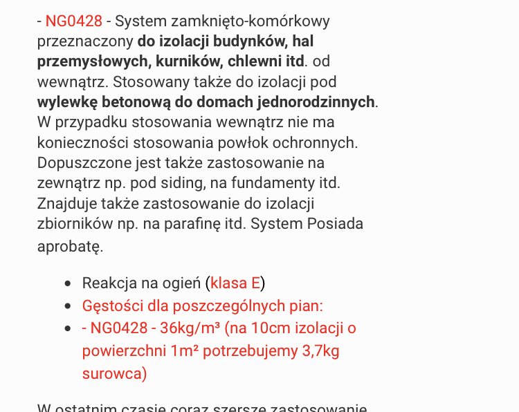

Что касаемо. Purex 0428. Вы снова считаете максимальный расход закрытой ячейки.
расход можно и 50кг сделать... все зависит от задачи, и от опыта оператора.
Данные польского диллера.

Я привожу не максимальный расход ЗЯ Пурекс, а минимальный, т.к. из комплекта 480 кг можно получить максимум 12 +/- осязаемых кубов жесткого ППУ. Но так же можно и в один куб все это превратить.
По ОЯ пурекс я специально для Вас уже взял в расчет 12 кг/м3. И 12 реальная цифра, и 10 реальная. Да, я замеряю расход на каждом объекте, мне это важно знать.

ОЯ Purex NG0810выход 47м3, расход 10кг, реальный ведь? посчитаем. цена 3,1€ комплект 1457€
14573/47м3= 31€ в грн это 935.79 себестоимость за 1м3
Добавим доставку. 2000/47=42.5 грн за 1 куб.
Итого себестоимость 1м3 легкой пены в Харькове=978.3грн за 1м3

Считаем дорогой Purex 0428, цена за 1кг 3.62 евро. (напомню, хансман и испанская синтезия будут дешевле)
35*3.62 =126.7 евро себестоимость 1м3
126.7 евро это 3830грн.
добавим стоимость доставки. 2000/13.7м3=145грн.
Себестоимость 1м3 с доставкой=3830+145=3975грн.
