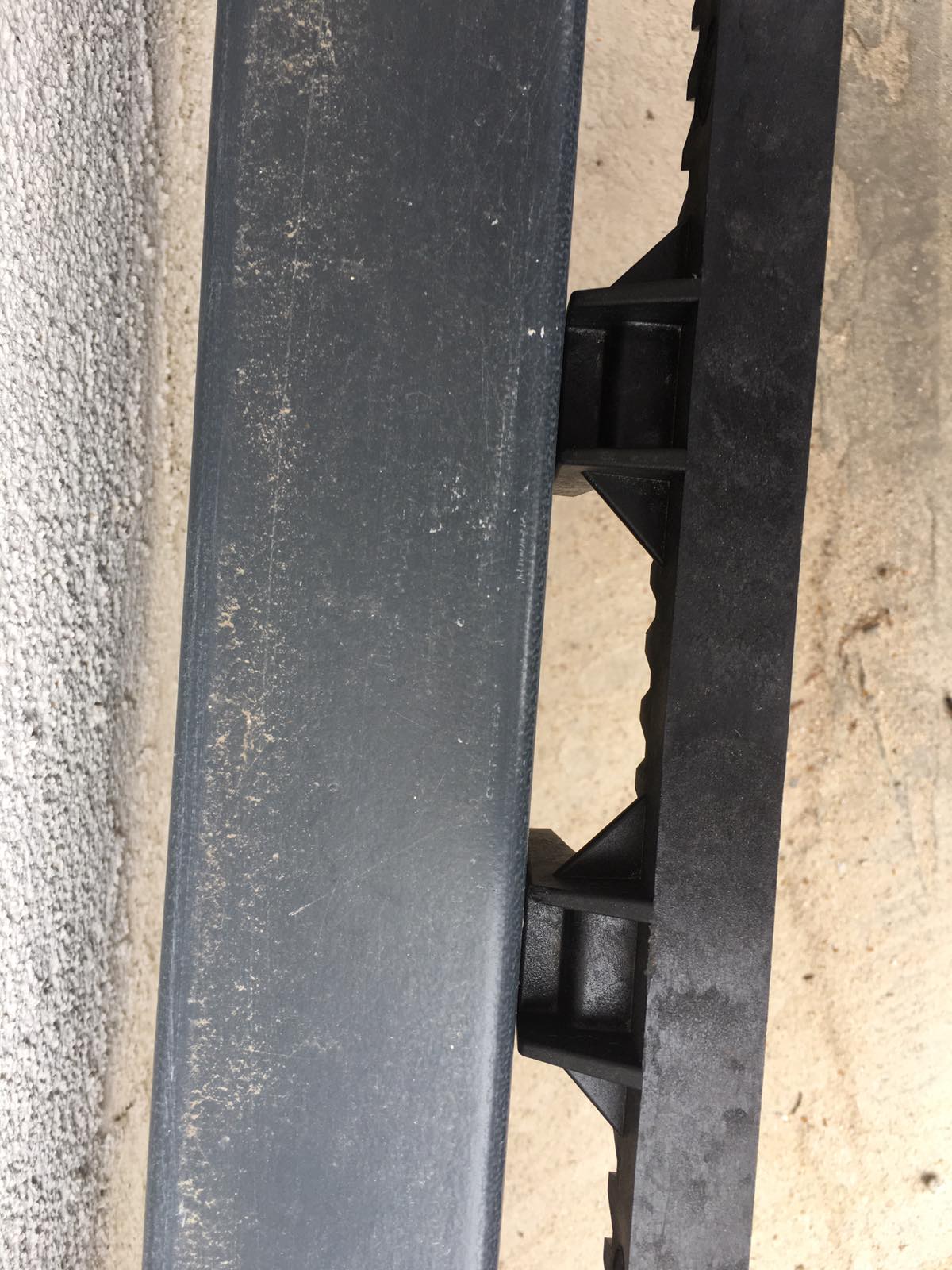

пластиковые проставки
Они одно целое с рейкой
вот вам и еще фото конкретно "проставок" :)

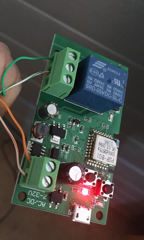

Прикрутил вайфай реле такое (забыл фоткнуть как подключал, сейчас открывать корпус привода не охота, в ютубе есть как подключать)
aliexpress.ru/item/32831762060.html?spm=a2g0s.9042311.0.0.745933edweeLdC
Теперь нужно привыкать ходить через калитку, или не забывать брелок\телефон...
По вашей ссылке две комплектации. Вы какую взяли? Я тупо хочу скопировать. У меня точно такая же автоматика.

Вот такая:
dc12v
Но имейте ввиду приложение у них с каждым обновлением все тормознутей.

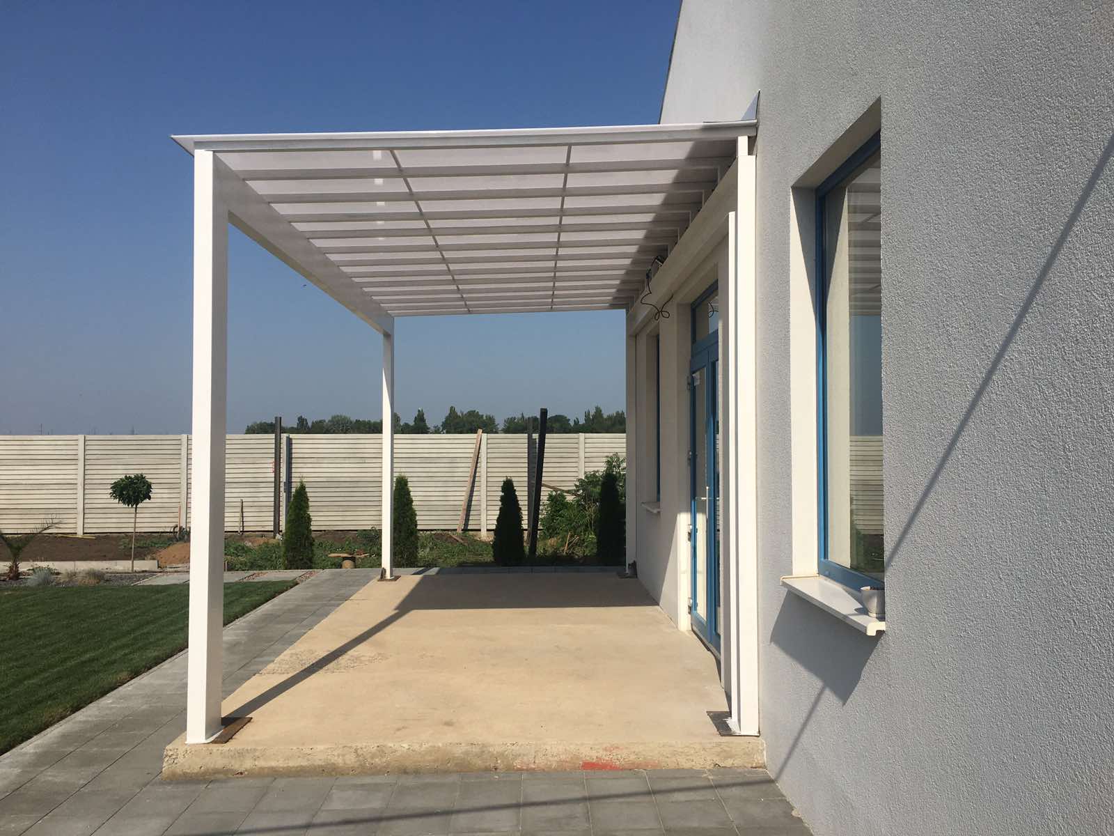

Если честно наколхозили но если из далека то вроде и нормально.

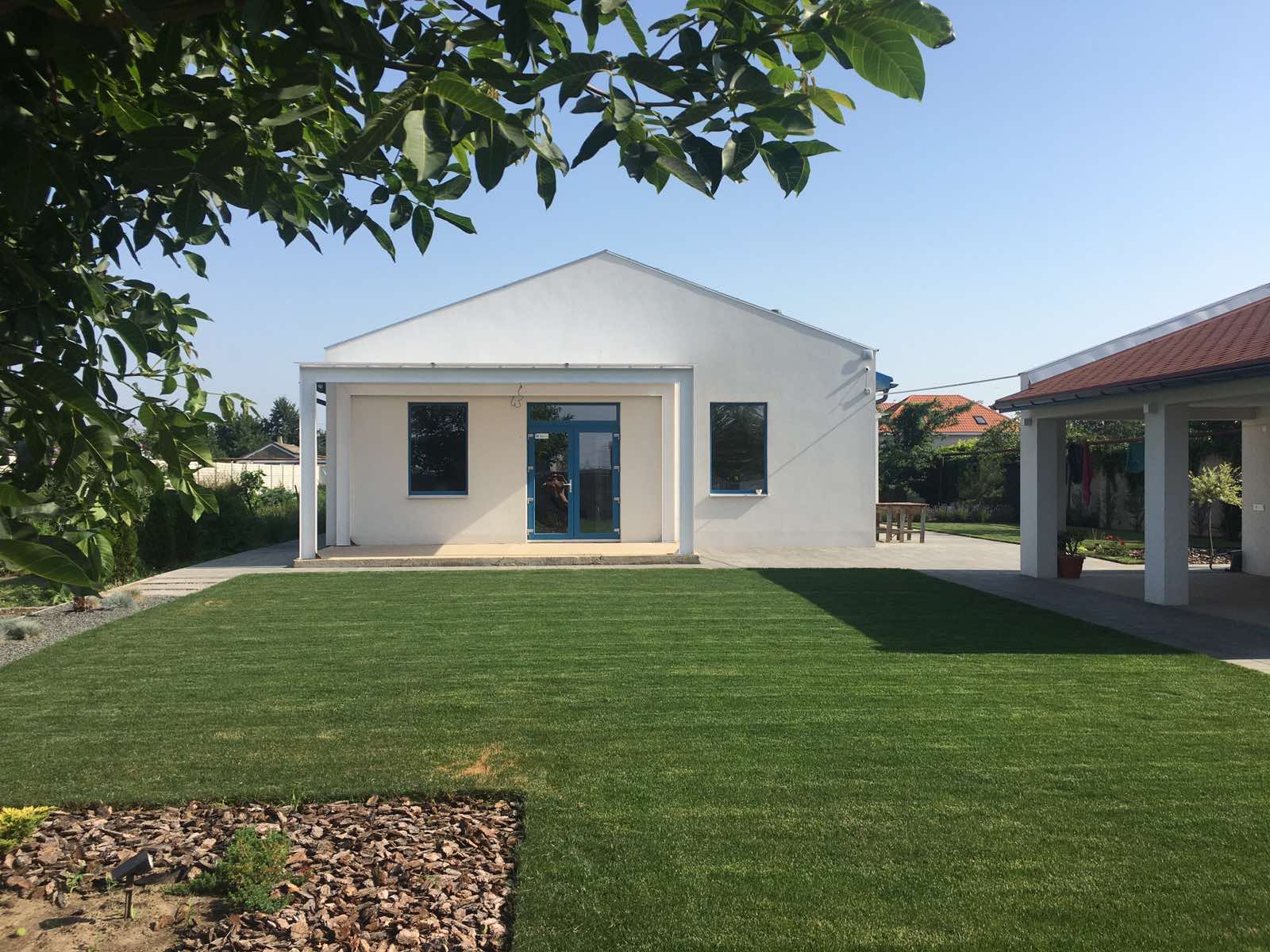

Техническая информация если кому интересно:
Размер террасы 3000 на 6400
Высота 2750 примерно
Угол крыши 12 см на 3 м
1. Швеллер 24
2. Стропила труба профильная 50х50х2 с шагом 500мм (слишком часто, но так получилось)
3. Перемычки 20х20
4. Лист 8 мм для пяток
Заанкерились в армопояс и в плиту пола химией
5. Покрашено хамрайтом но нужно еще раз пройти
6. Крыша сотовый поликарбонат 10 мм белый цвет
Тут тоже накосячили - отверстия под термошайбу хоть и сверлили 10 мм сверлом но все-равно когда солнце светит слышно как поликарбонат потрескивает
7. Примыкание к стене из металла

Ещё уточнение - там же ничего не нужно паять? А то я с пайкой не дружу...
Приложение просто скачивается и устанавливается на телефон?
Все под винт. Постараюсь сфоткать что куда нужно крутить
Да апликация с апп стора или гугльмаркета

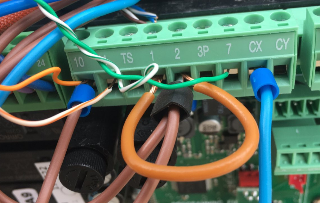

Вот фото на вайфай модуле и на автоматике

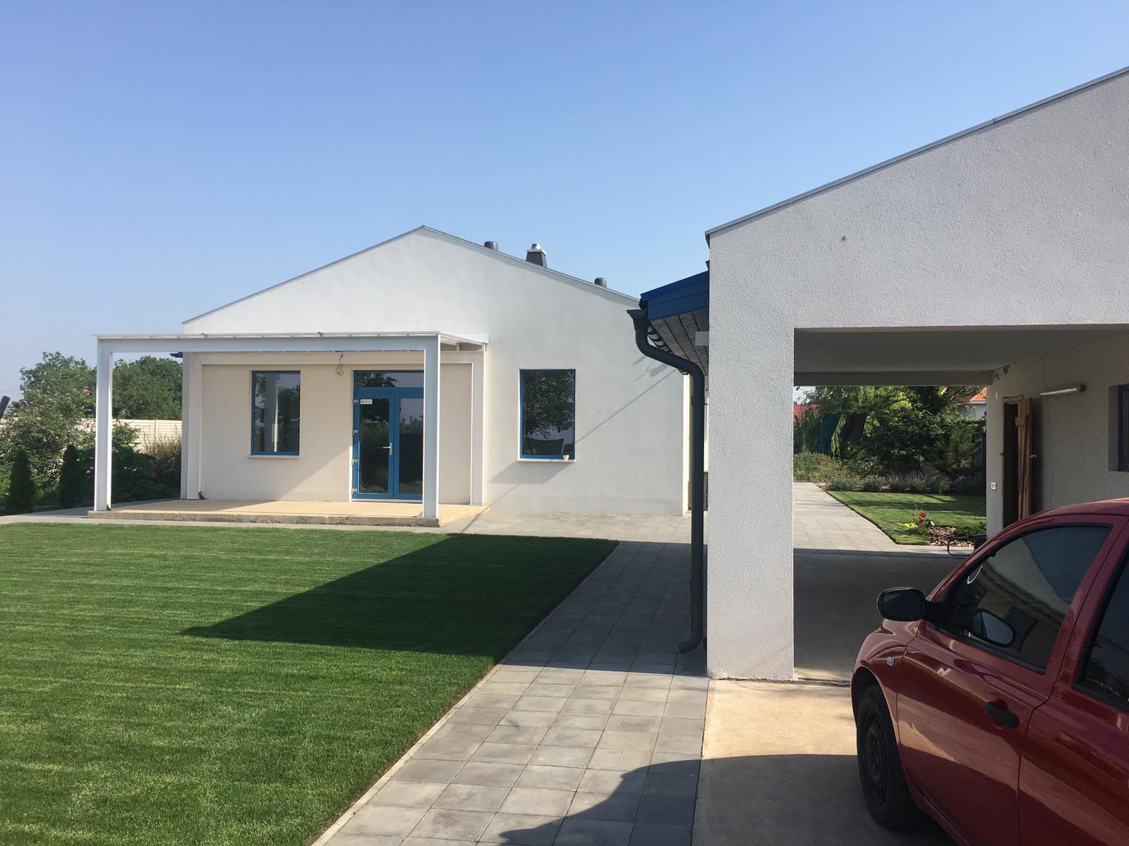

Пошел не по строительному феншую, начал класть плитку до фасада.
П.С. Цена плитки 300х300 - 200 грн со скидкой от установщика 180
500х500 - 180 гр - тоже минус 10 %
Гарцовка 390 грн с доставкой ко мне по 400
Цемент одесский 25 кг красный 70 грн
Укладка плитки 120 грн квадрат помоему.
Я понимаю, что слегка утомил вас своими вопросами. Мне только лишь сейчас доставили обсуждаемое устройство. Прогу на смарт уже установил и с устройством подружил. Уже собрался подключать его к приводу, но осёкся после просмотра данного видео:
Там среди прочего упоминается, что контакты устройства рассчитаны на подключение нагрузки от 7 до 32В. Так как мне не улыбается спалить привод, то решил подстраховаться и переспросить. У вас привод на 220В? Просто слышал, что сейчас вроде делают автоматику CAME на 24В...
Вы меня не притомили не волнуйтесь.
Но я Вам не помогу с этим вопросом.
220 или 24, на коробке или доках не нашел прямого упоминания.
Но зачем это в данном случае я не понимаю, модуль выдает управляющий сигнал по сути.
Вы же купили реле такое как у меня на фото? Там есть второе которое на выходе имеет 220, тем наверное можно и спалить.
Но я не специалист и тоже хочу что-бы привод жил.
Все что я точно знаю это название - Came BX-400 :)

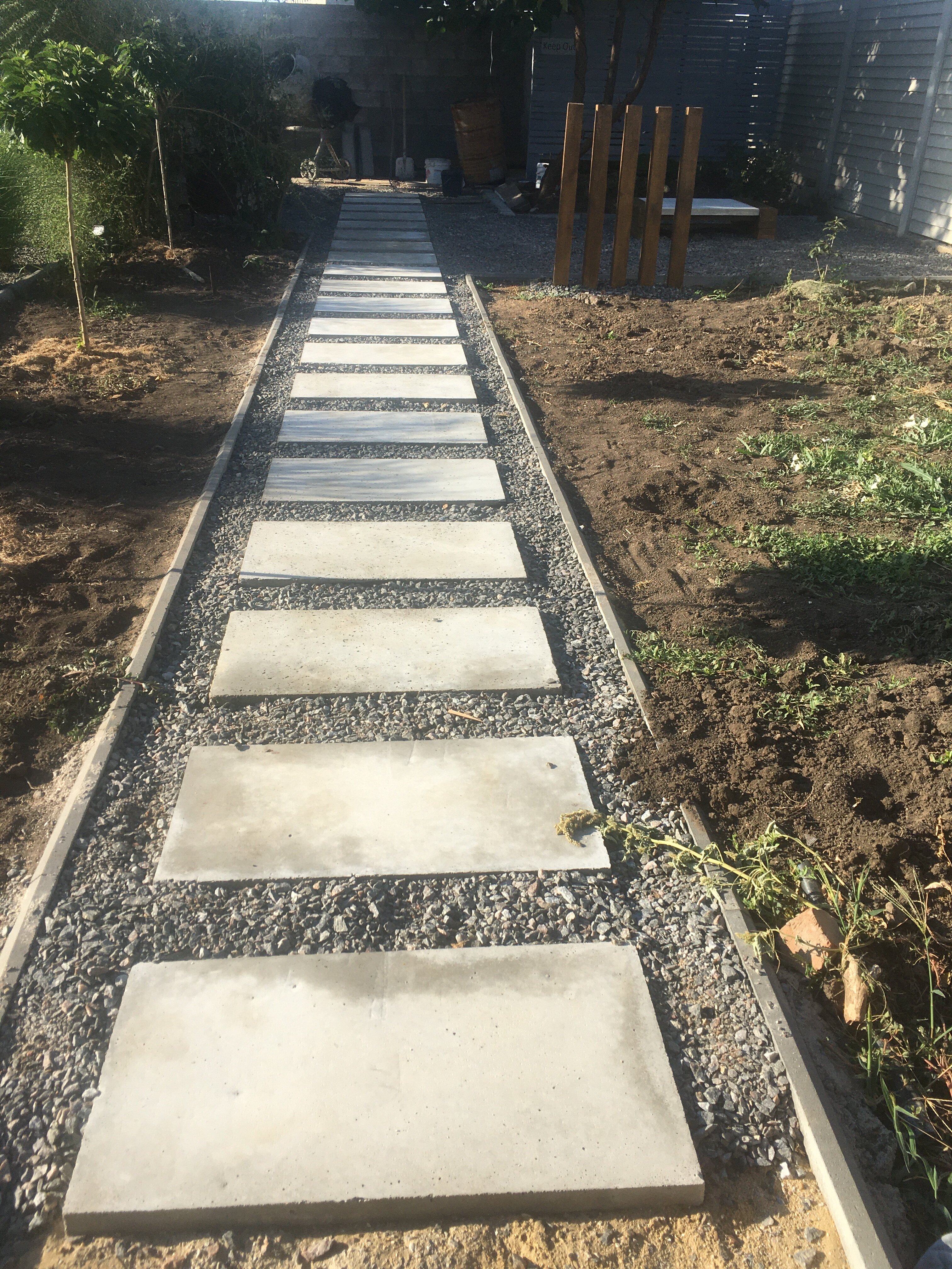

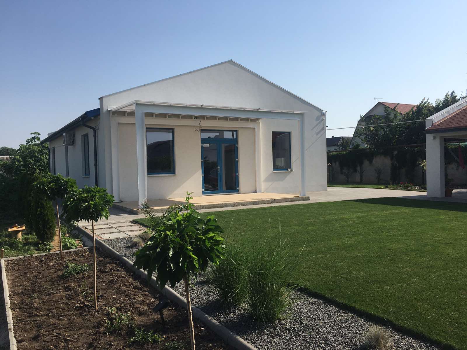

Потихоньку занимаюсь благоустройством.

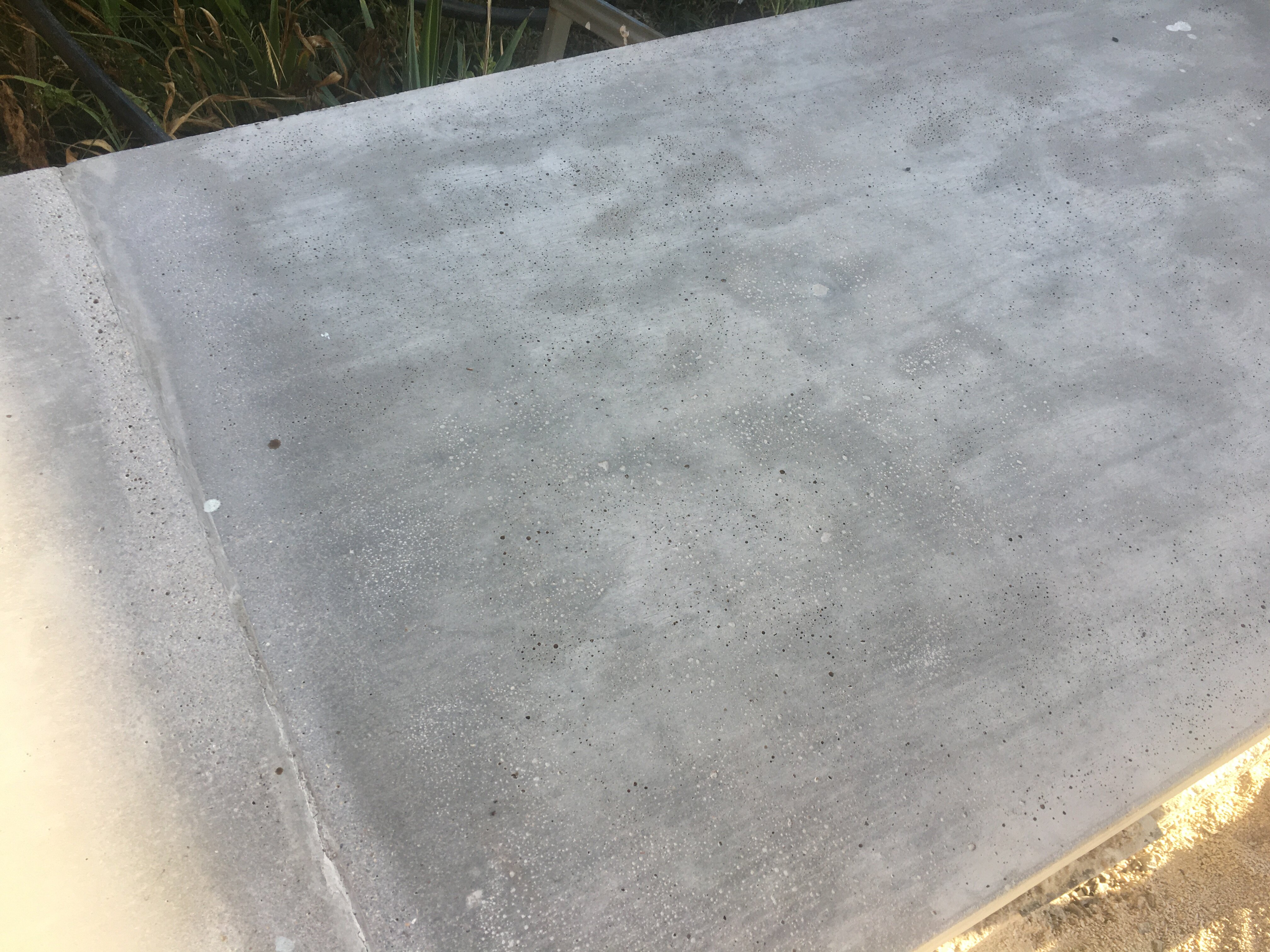

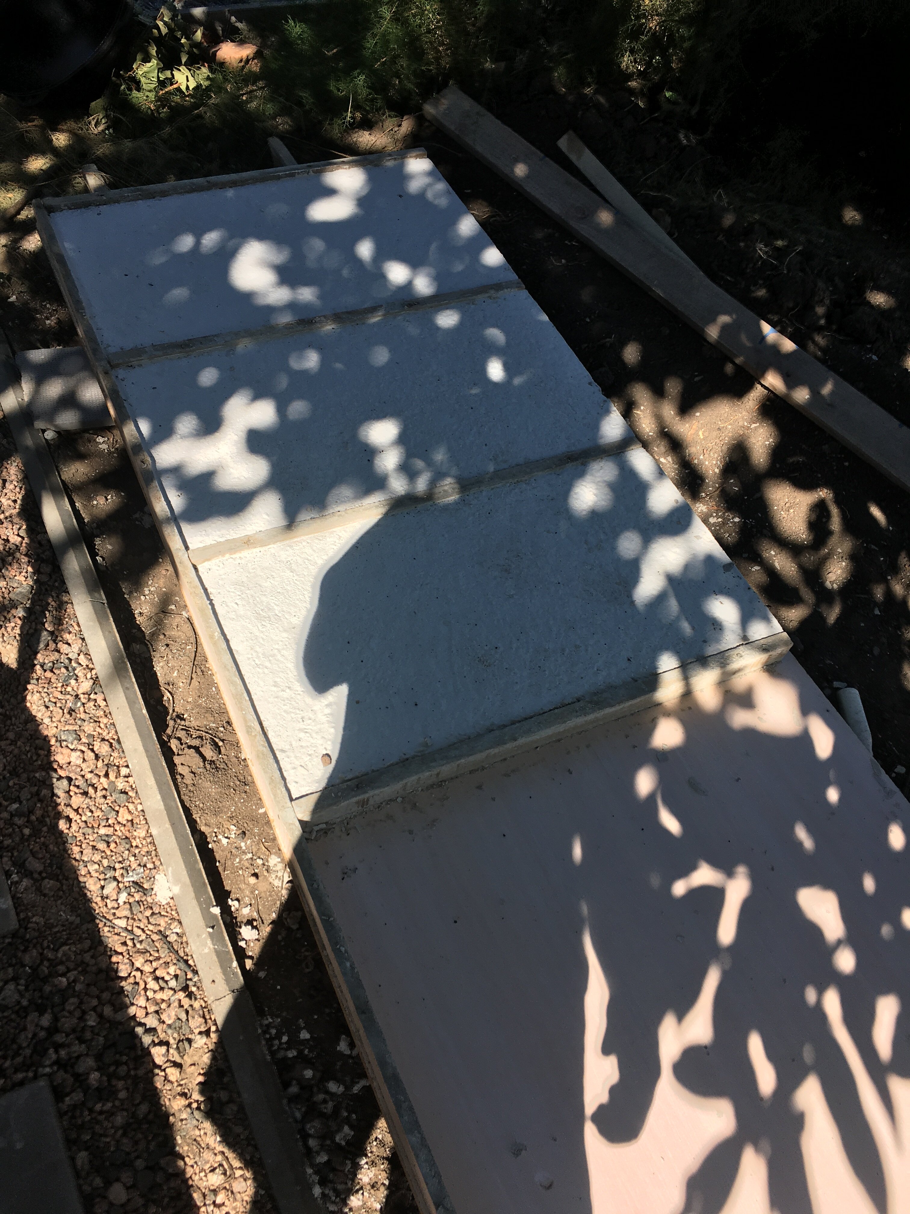

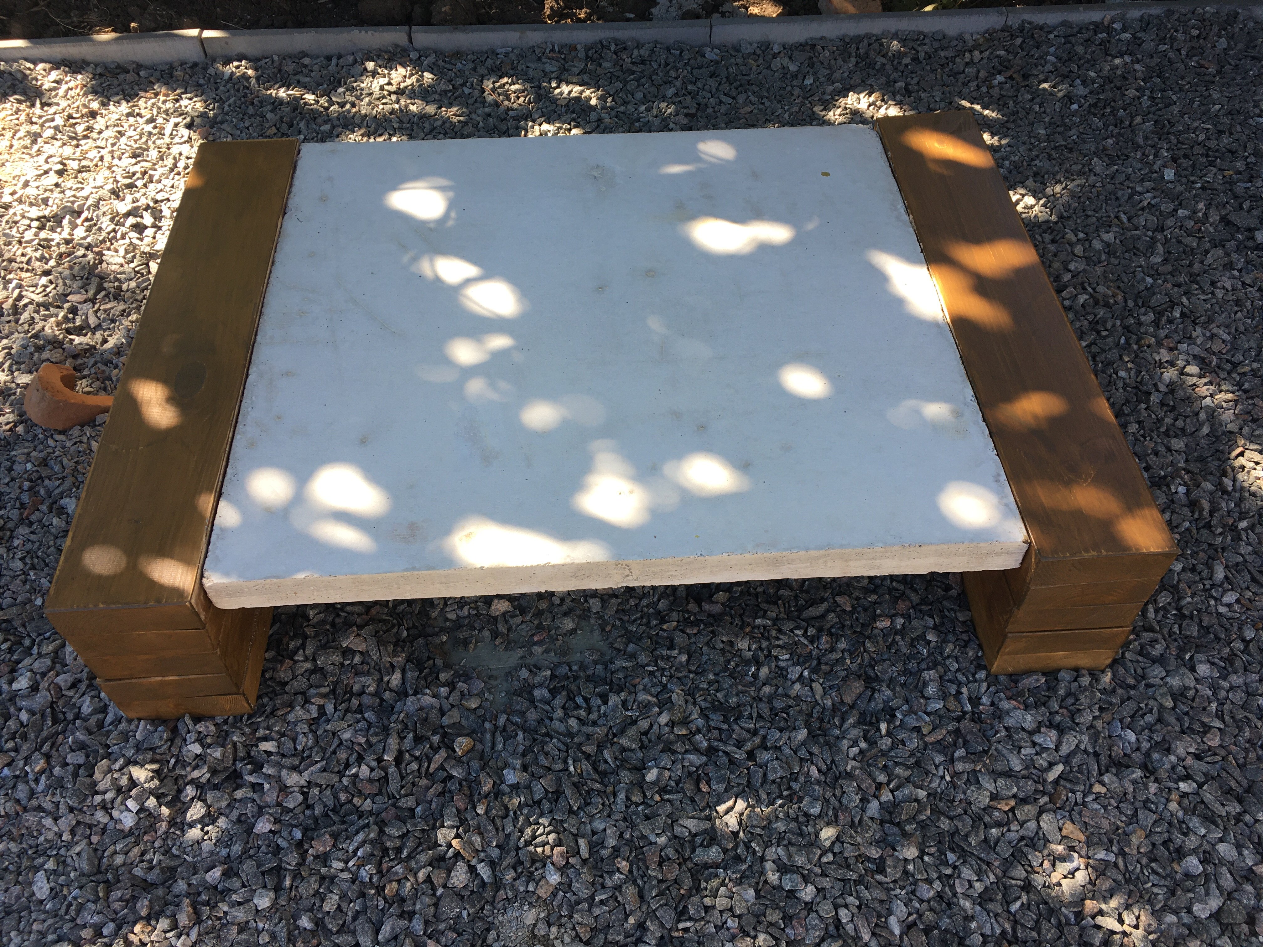

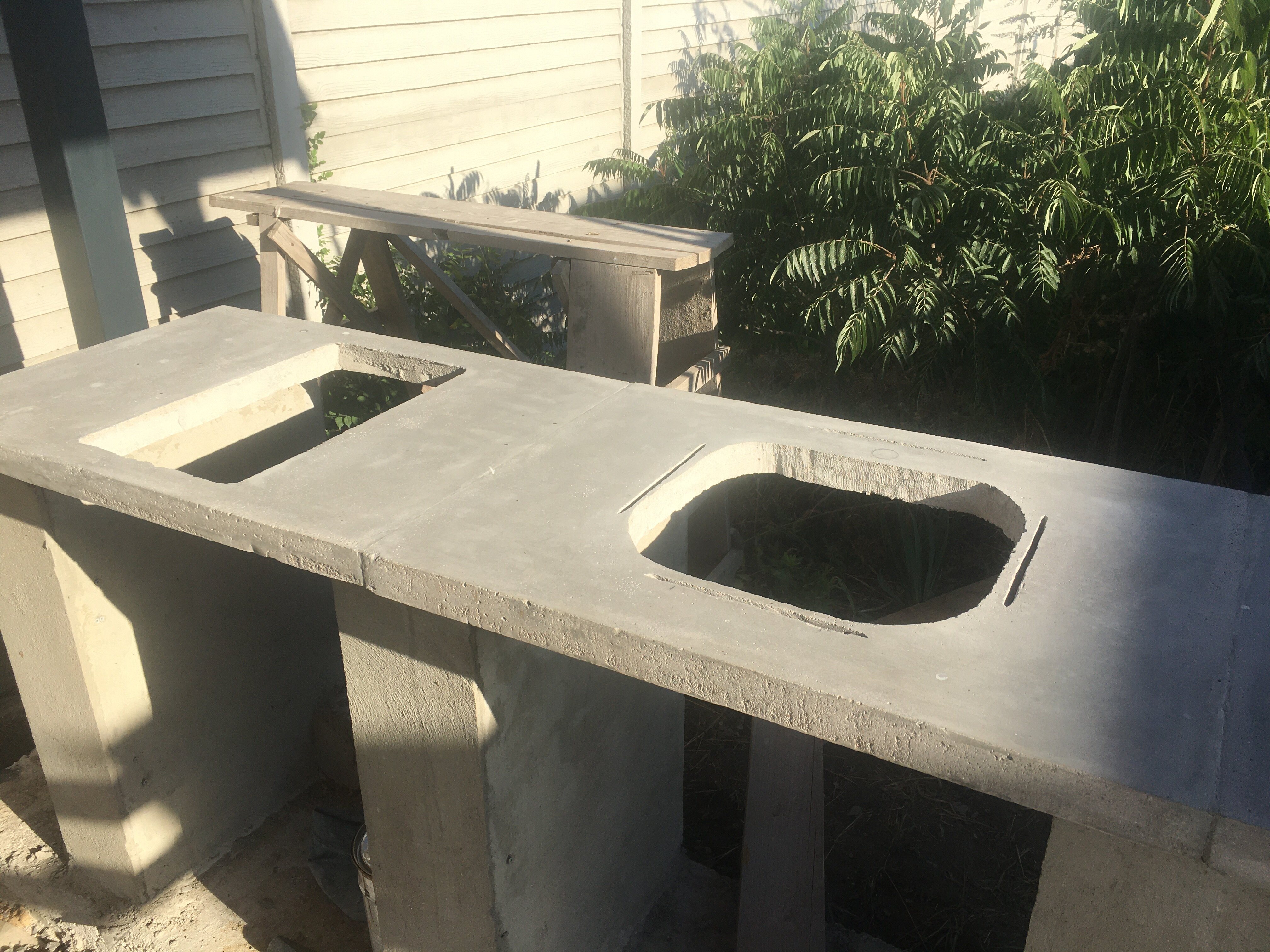

Купил лист ламинированной дсп
Сделал столешку и плитку, купить такой формат не нашел где потому сам делаю.
К 7й заливке дсп немного подустало
Столешки шлифану немного и покрою лаком от мистера Пропеллера.
Раковины пытался зашпаклевать но слабо получилось
Так и будет
Перегрузил фотки
Теперь по клику нормально открывается

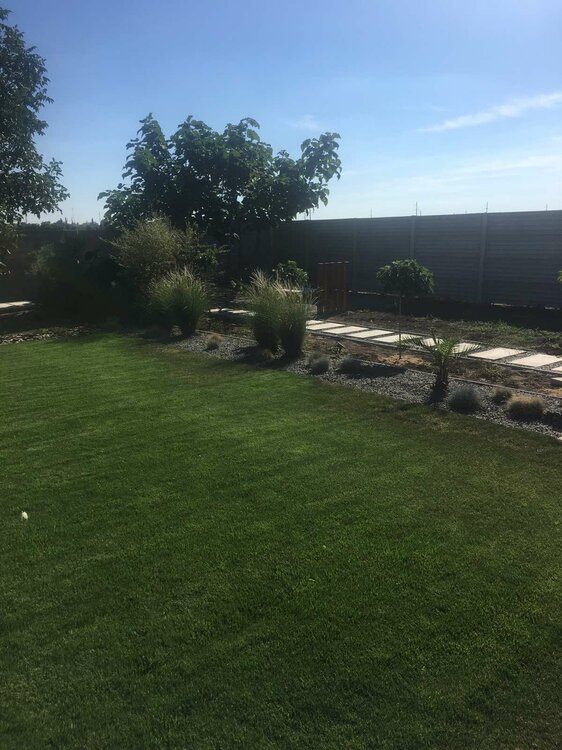

Что-то у меня даже при нажатии на картинку фото не разворачиваются. Только увеличиваются. Вверх ногами неудобно смотреть... А зачем вам для ходовой дорожки кроме собственно щебня ещё что-то?
Я бы сказал больше зачем вообще что либо кроме травы
Мне так нравится
Про верх ногами попробую пофиксить
Если еще актуально, у меня используется такой же sonoff с came bx-78 на 10-11 контакте есть 24 вольта от них запитана плата, с выходов no -com на контакты 2-7
Есть у мандарина.
Сколько выходит квадрат такой плиты с учетом покрытия лаком? Какие пропорции используются ?
Есть у мандарина.
С Мандарином в Одессе напряг, может слабо искал.
Пропорции для плит:
1 цем 2 песок 2 щебень + пластификатор + белый краситель и вода по вкусу
Армировал проволкой 6 мм
Для столешки
1 цем 2 песок, без щебня
Для мелкого столика тоже самое но цемент белый
"Итого" сказать не могу потому как лак лежит на полке и ждет своего часа.
Если без лака то не дорого получается.
Соединил провода как на фото ТС. С питанием визуально всё хорошо. Телефон включает/выключает лампочку на модуле, но автоматика никак на это не реагирует. Пока нет времени этим плотно заняться. Возможно нужно замкнуть контакты 1 и 2 как на фото ТС и всё заработает. Если нет, то помучаю вас в личке. А то перед ТС уже неудобно...
Почитайте в инструкции про dip переключатели, ими настраивается поведение привода при замыкании 2-7
Травы мне хватает - 2 сотки. Как бы это не звучало :)
Но насмотревшись картинок из интернетов захотелось какого-никакого разнообразия
