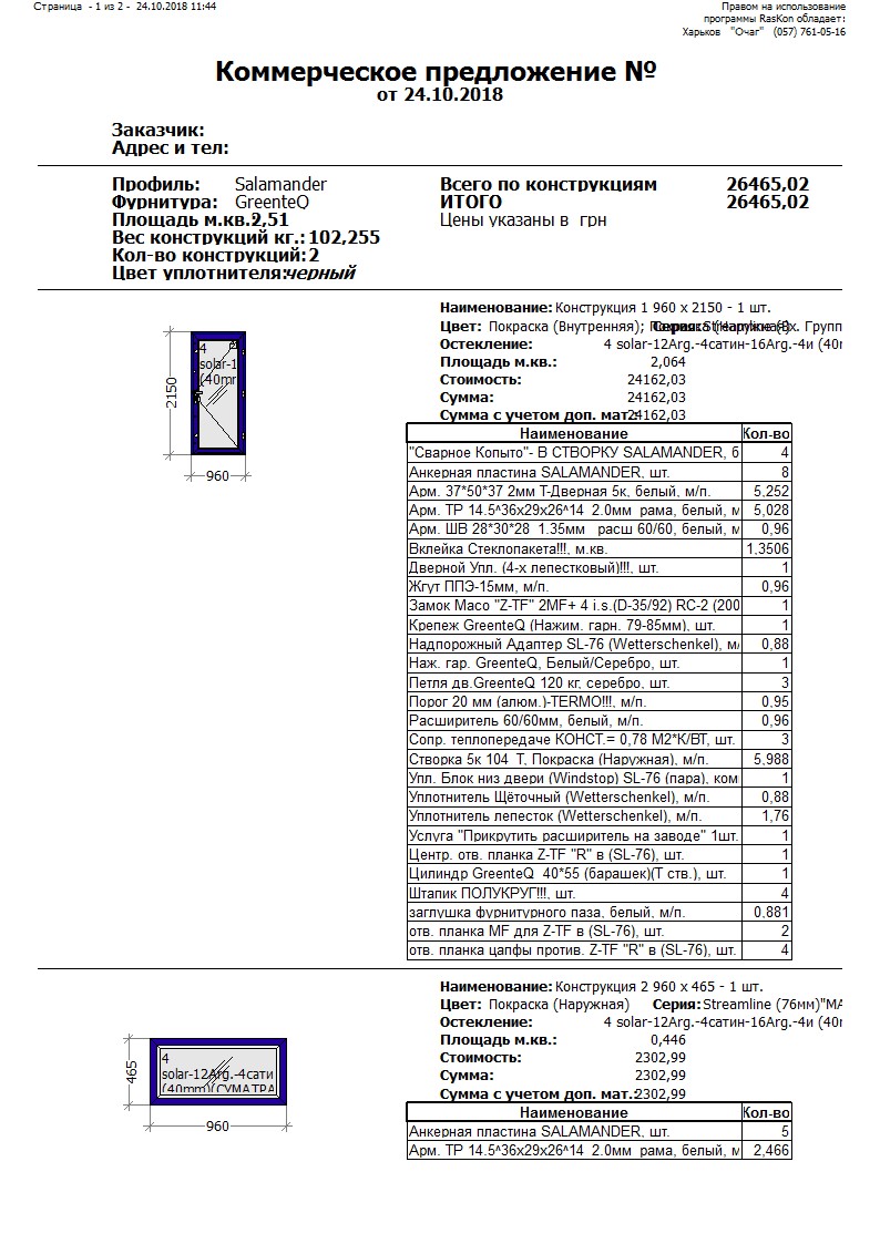

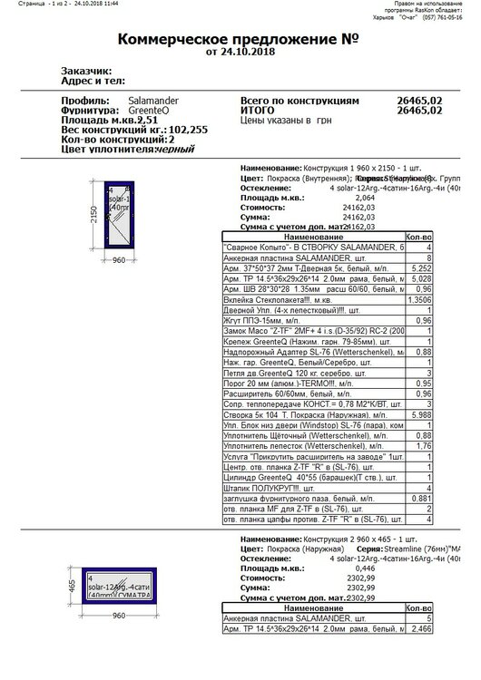

И с дверью - что в итоге заказали и во сколько обошлось?
Описание и цена на картинке, в сумму входит и монтаж по пресловутому "ГОСТу"
+ ~1000 грн доставка

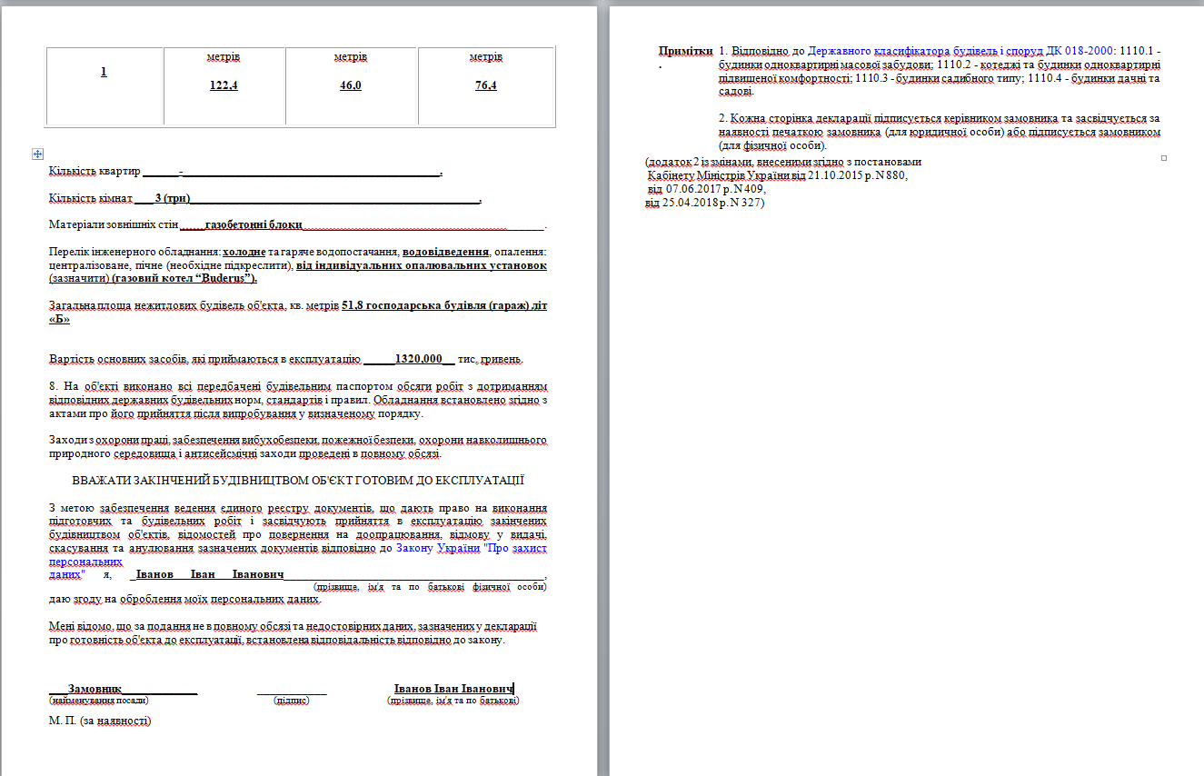

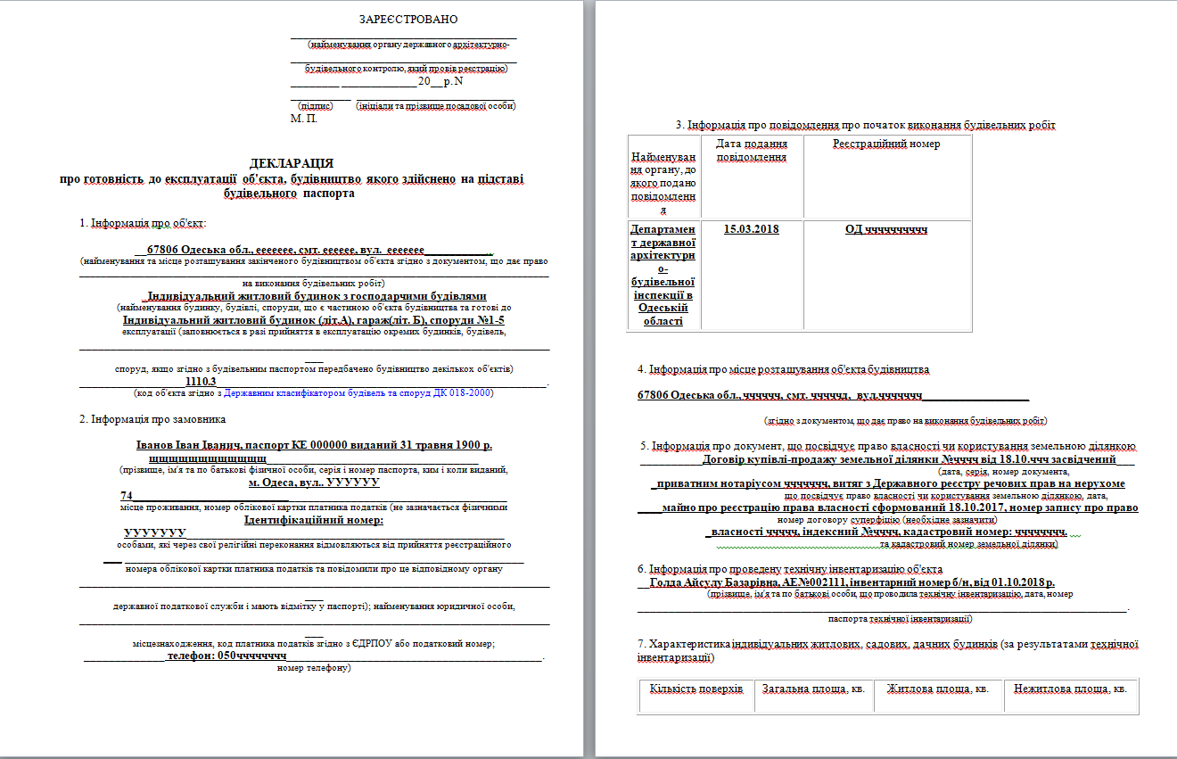

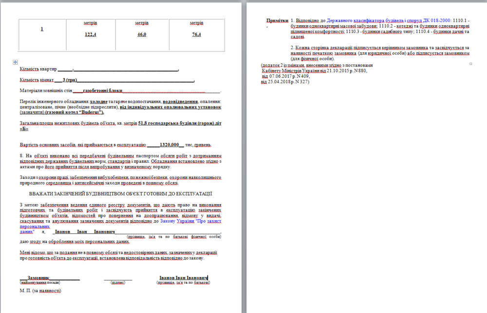

Декларацию принялил со второй попытки.
Спасибо юзеру "архитектор" за полезную тему в юр отделе.
Сдавал в центре предоставления административных услуг на бывшем КРАЯНЕ.
Сдача декларации занимала оба раза минут 10.
Первый раз как по мне, прицепились совсем не по делу
1. В пункте 1 не были указаны литеры. На гарячей линии сказали что літери нужны только если вводишь не всё, а по частям, но тем не менее завернули
2. Кількість квартир - я написал "0" потребовали прочерк.
3. Не заметили сумму оценки - но это признали что сами пропустили.
Вот такие одесские ньюансы
На скрин шотах та версия которую приняли

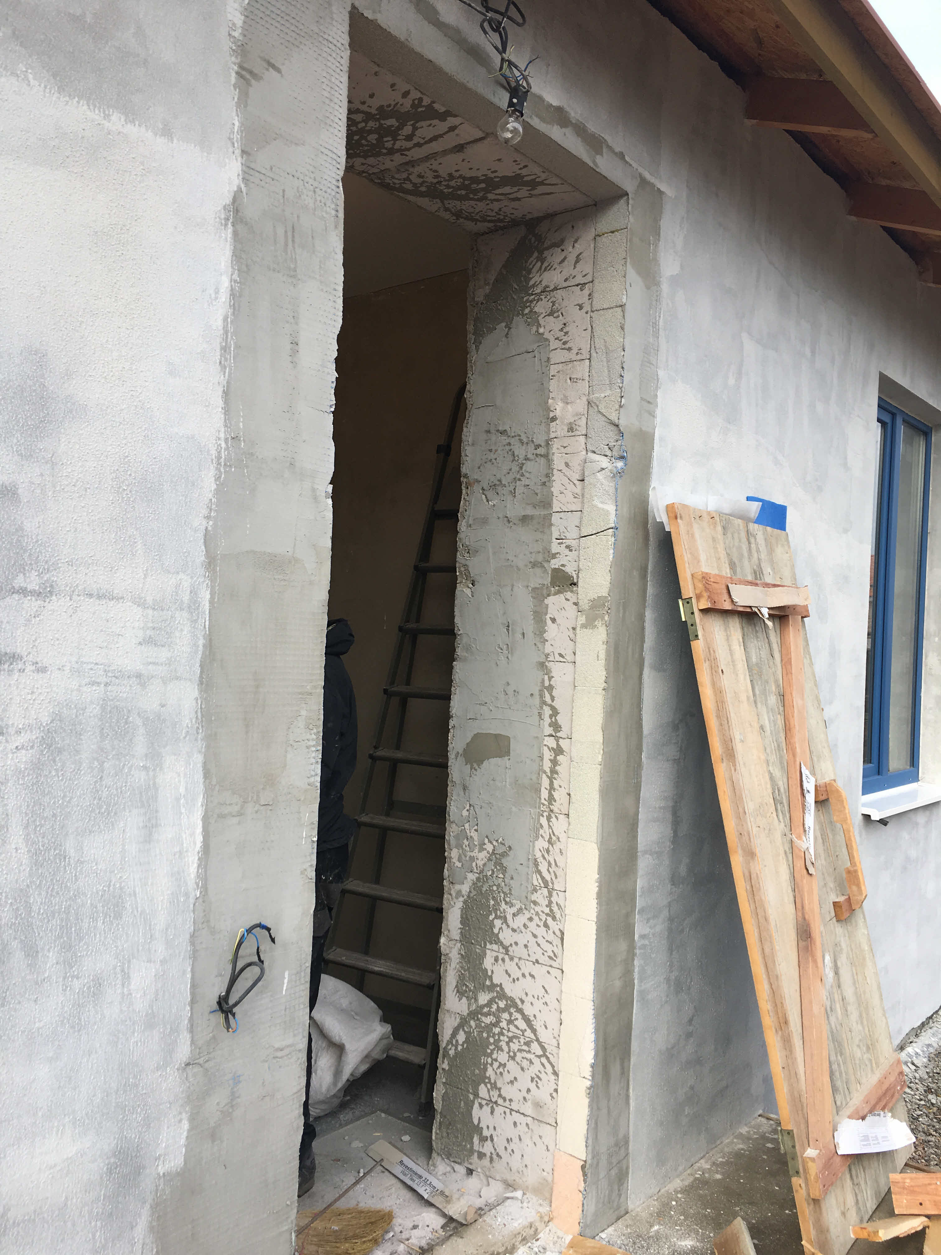

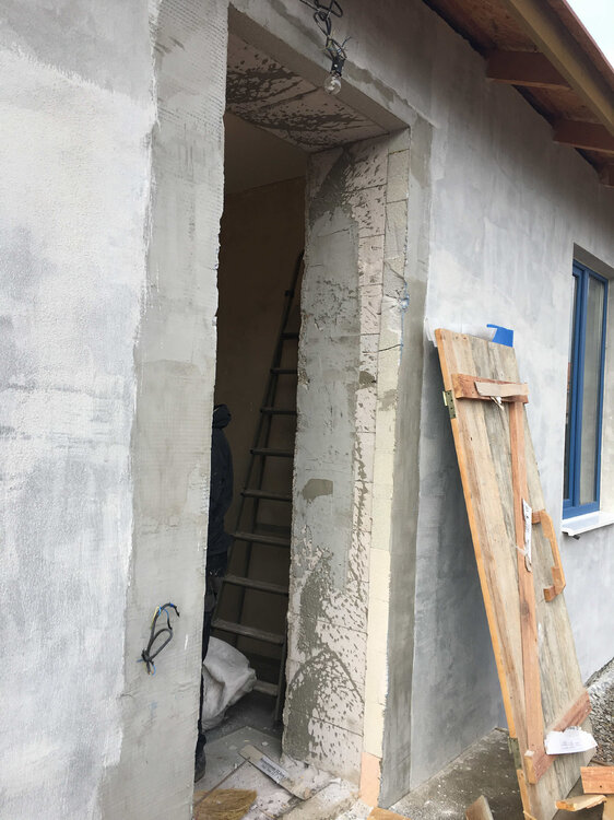

Зимы была близка, а с входными дверьми я как-то затянул.
Сейчас напомню стоит такая вот авторская дверь как на фото.
Был план поставить теплую дверь но какую и почем я еще не понимал.
Потом я узнал цены на Херман, финские двери и понял что металопласт не такой уж и плохой вариант :D
Ну привозить дверь опять из Харькова вроде как не вариант.
Пошел я по одесским конторам опять.
Так как хотелось того же профиля "Саламандра" то выбор не велик.
Покрасить в цвет - даже не обсуждалось, не брались. Предлагали ламинацию но будет явно не то.
Ладно, решил сделать антрацит - вроде как так и задумано. Все синее, а дверь входная в контраст.
Прислали просчет, опять скромно утаив, что монтаж по ГОСТу стоит дороже. Ну и по той же схеме: "Дима глянь что они мне насчитали". Закончилось тем что "мой" оконщик созвонился с одесской конторой и сказал, что мне нужно.
И хоть и мастеру заниматься одной дверью не очень выгодно, вместо этого клиенты есть и поближе: Киев Харьков и тп но авантюра №2 привези дверь из Харькова состоялась.
Отправили новой почтой, пересылка 940 грн. отделение - дом.
Ждем мастера в четверг и будем ставить.

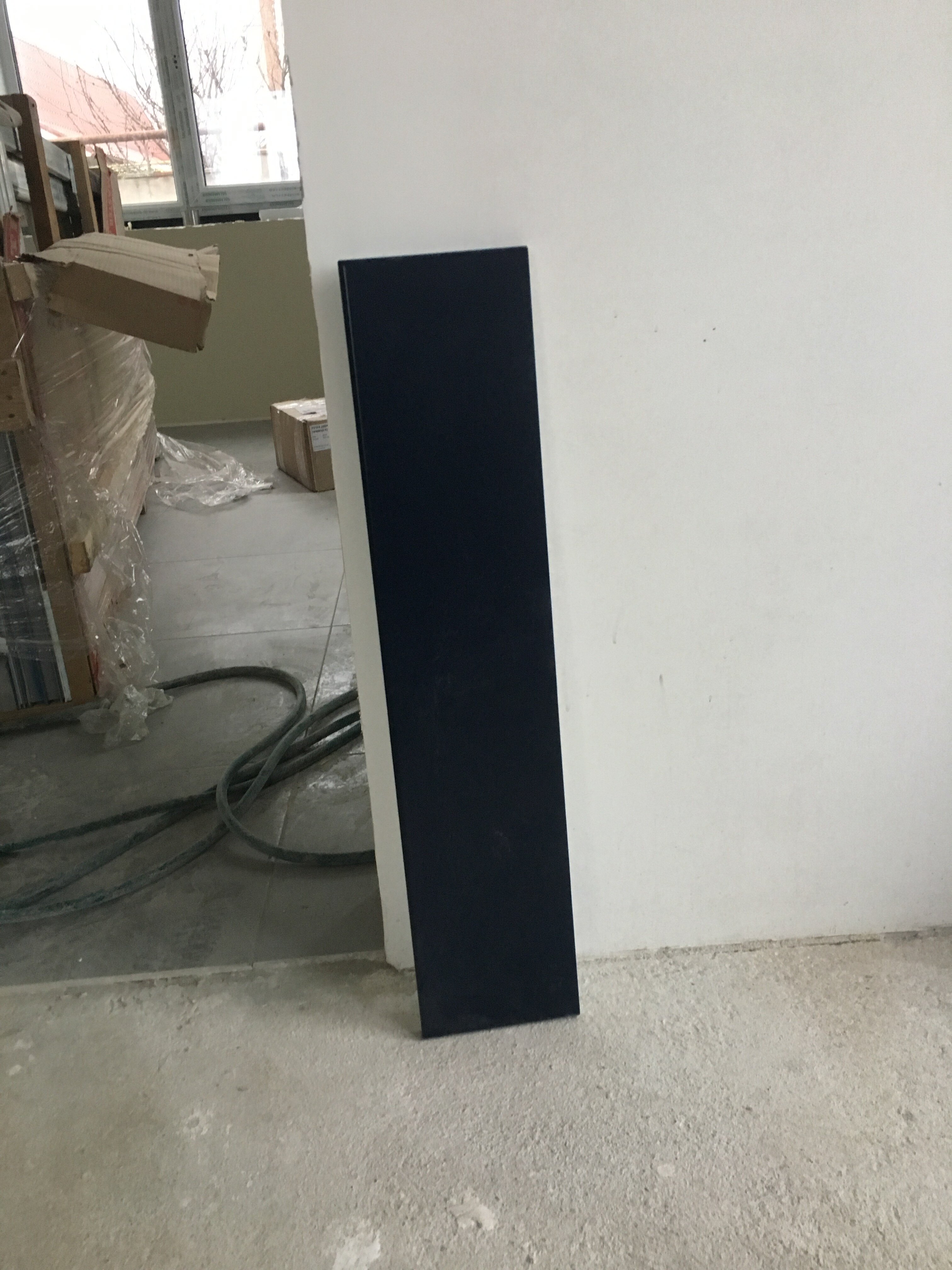

Сделали выкраску для кухни
RAL 5011
Жене нравится, ну прямо очень
Я, боясь нарваться на скандал, все-таки, в нычку заказал еще
RAL 5013 выкрасить
Чего-то этот 5011 уж сильно темный

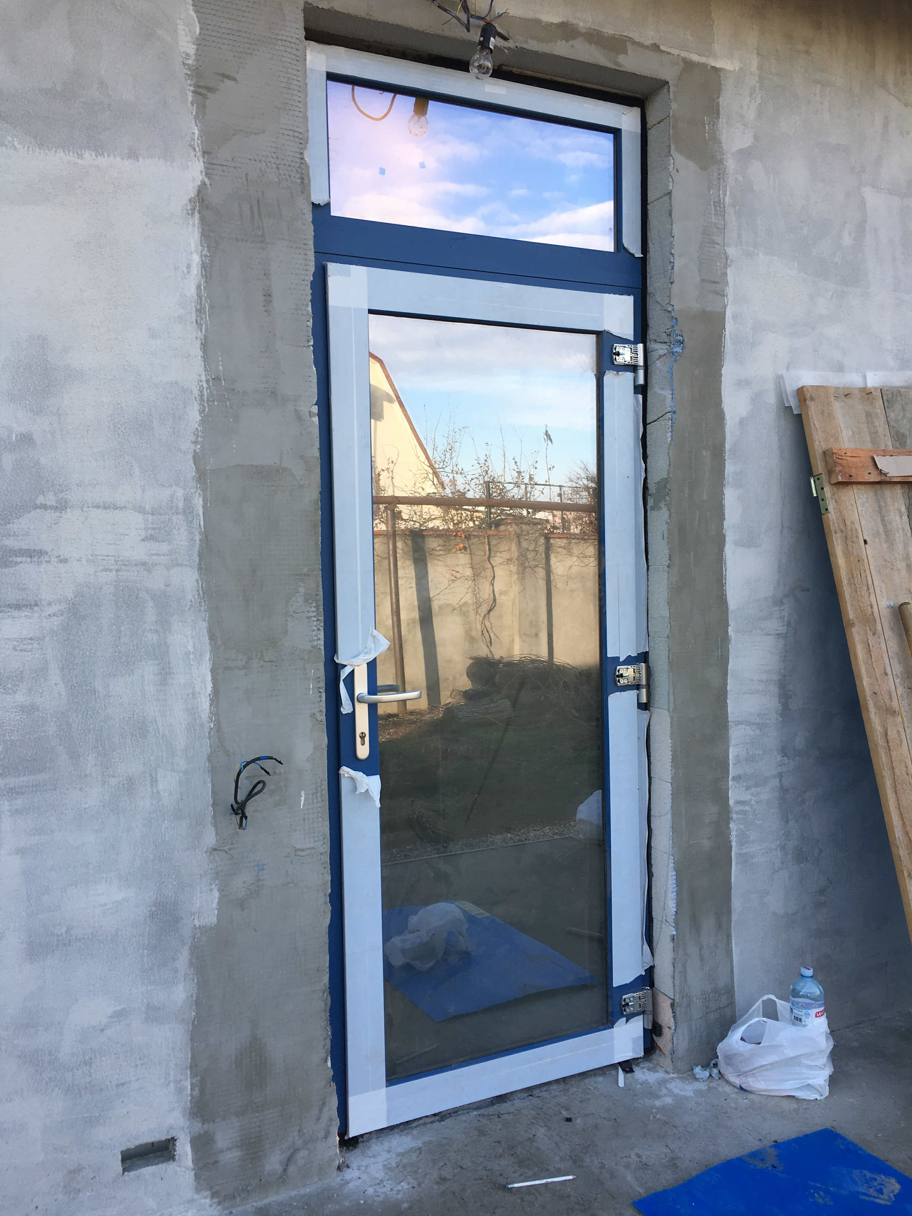

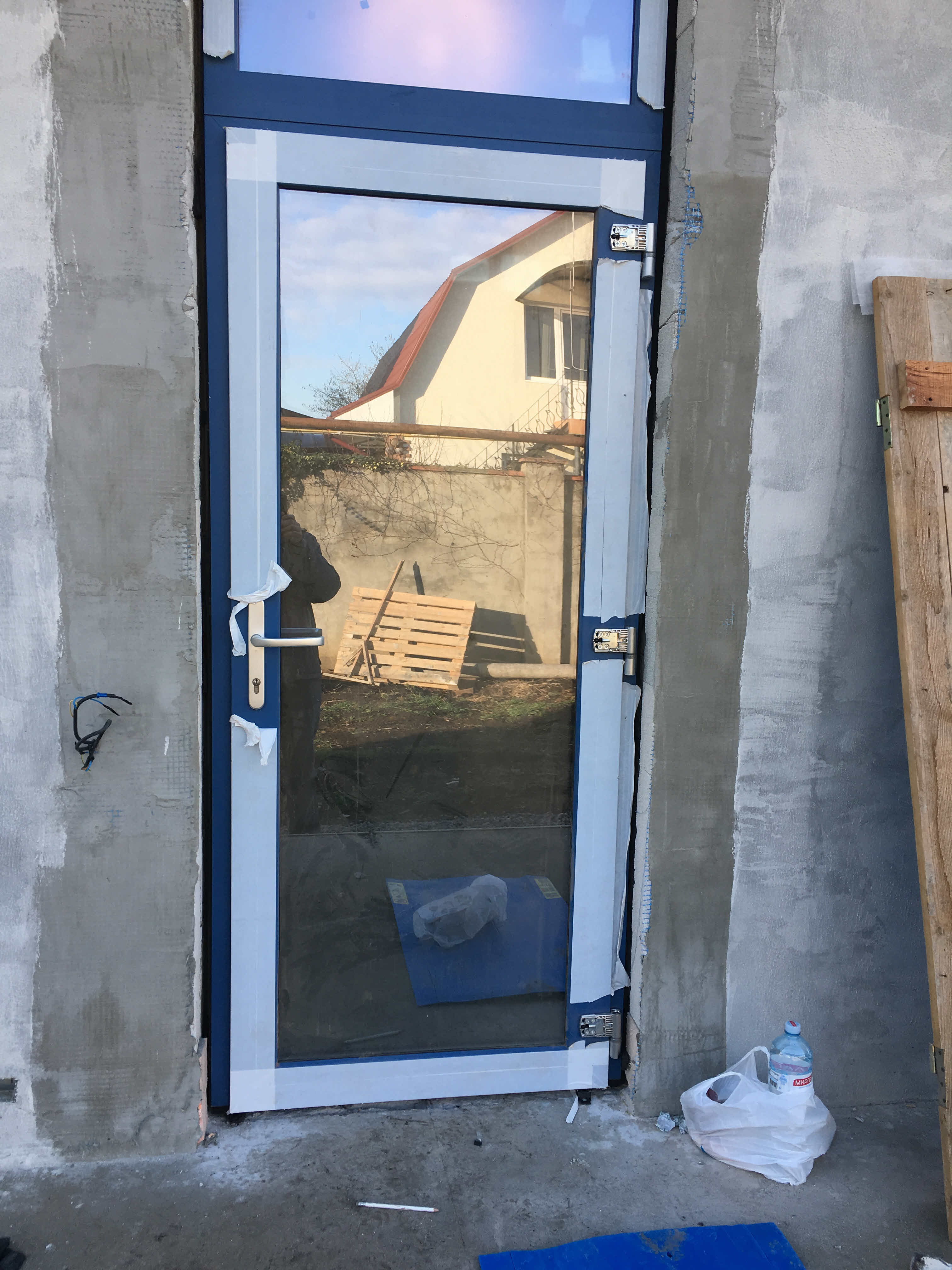

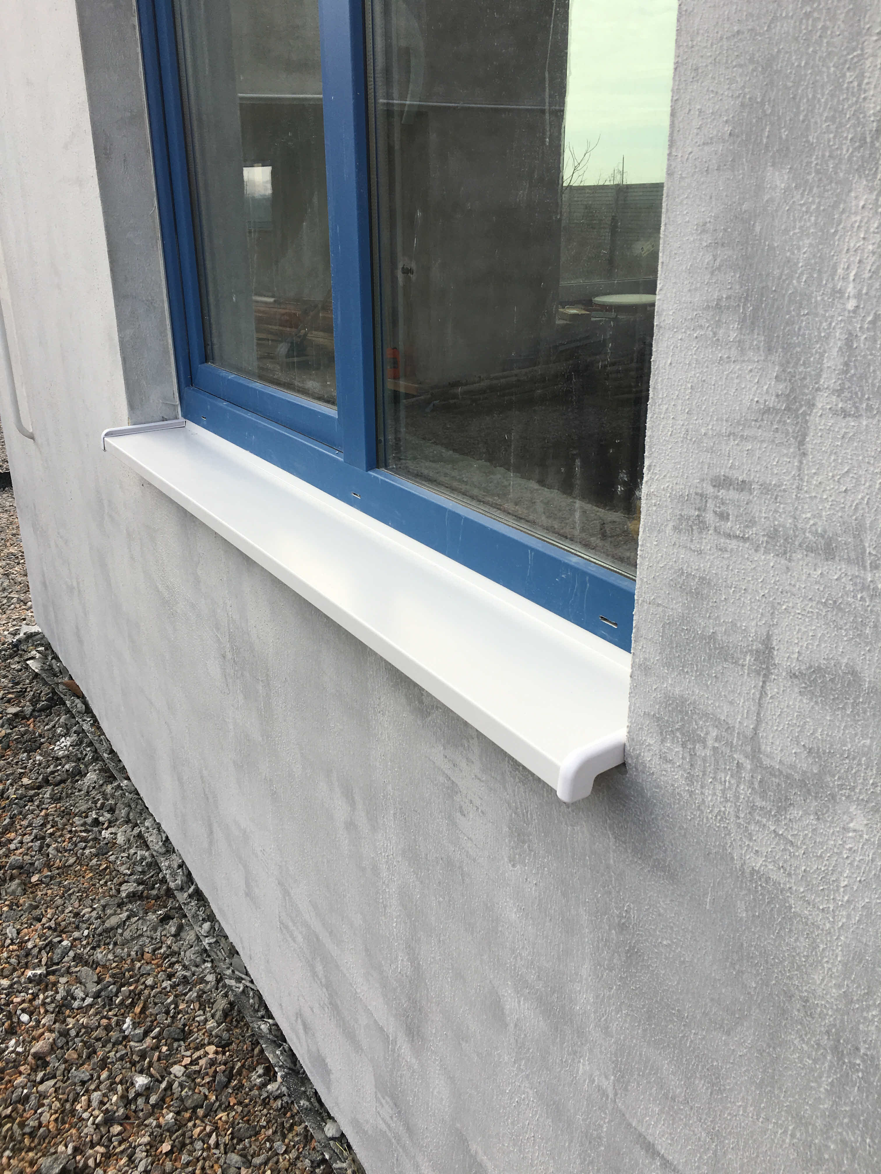

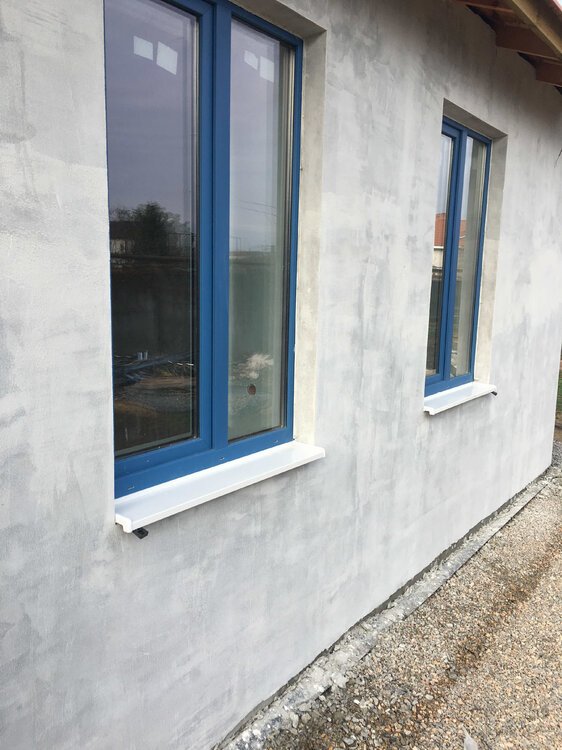

Приехал Дима - оконщик\дверник, и поставил дверь.

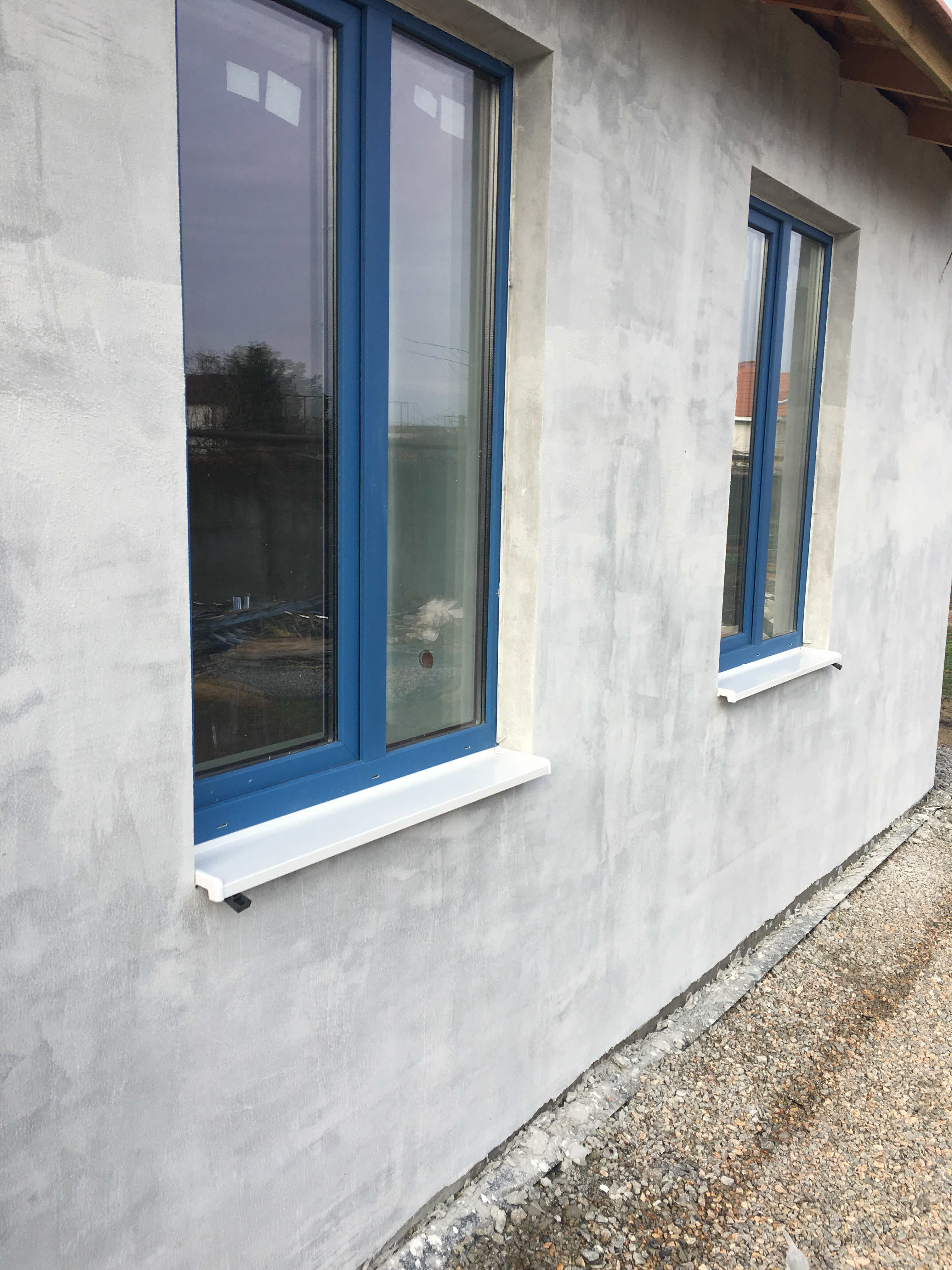

И чтоб два раза не вставить, прислал отливы и поставил их.
За что ему спасибо, хоть он на форуме и не бывает.
