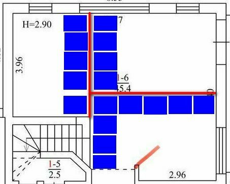

anabioz Опубліковано: 19 березня 2025 Поділитись Опубліковано: 19 березня 2025 (змінено) 3 години тому, normal сказав: Я майстру наголошував, щоб починав укладку плитки зі шва, накшталт з цього місця, часто було 55 градусів подача в підлогу, 5 років поки все норм Я собі теж гадаю. Ок, по одному шву ми зможемо попасти плиткою, а інші шви ми ж все-одно перекриємо. Не зустрічав, щоб шви різали під плитку. Може помиляюся? Змінено 19 березня 2025 користувачем anabioz Посилання на коментар Поділитися на інших сайтах More sharing options...
normal Опубліковано: 19 березня 2025 Поділитись Опубліковано: 19 березня 2025 11 хвилин тому, anabioz сказав: а інші шви ми ж все-одно перекриємо Чого це? Ось червоні шви не перекриваються Посилання на коментар Поділитися на інших сайтах More sharing options...
anabioz Опубліковано: 19 березня 2025 Поділитись Опубліковано: 19 березня 2025 7 хвилин тому, normal сказав: Чого це? Ось червоні шви не перекриваються І як раз на проході, там де тріснуло, там і трісне ) Посилання на коментар Поділитися на інших сайтах More sharing options...
Дорофеев Сергей Опубліковано: 19 березня 2025 Поділитись Опубліковано: 19 березня 2025 18 минут назад, anabioz сказал: по одному шву ми зможемо попасти плиткою, а інші шви ми ж все-одно перекриємо. Не зустрічав, щоб шви різали під плитку. На объекте фирма (бухгалтерия и отдел кадров в барсетке) штукатурила ванную комнату, довольно приличной площади, чтобы кафель лег без подрезки. Чтобы приборы (это мы) и розетки были по центру кафельной плитку Посилання на коментар Поділитися на інших сайтах More sharing options...
andrey_ka Опубліковано: 19 березня 2025 Поділитись Опубліковано: 19 березня 2025 4 хвилини тому, anabioz сказав: Я собі теж гадаю. Ок, по одному шву ми зможемо попасти плиткою, а інші шви ми ж все-одно перекриємо. Не зустрічав, щоб шви різали під плитку. Може помиляюся? Та не ріже ніхто , ніколи , температурні / компенсаційні шви , тим більше під плитку у цьому немає ніякого сенсу. Можна звісно на деяку невелику відстань змістити такий шов , щоб він попав на шов плитки , але для цього потрібно мати перед собою повний проєкт , включаючи підлогове покриття. ПС.. Те , що хтось,десь ріже шви після заливки , то не температурний/компенсаційний шов. То усадковий шов , і після повного висихання стяжки/бетону він герметизується , наглухо. 30 хвилин тому, anabioz сказав: Ок, по одному шву ми зможемо попасти плиткою, а інші шви ми ж все-одно перекриємо. Чого б то. Посилання на коментар Поділитися на інших сайтах More sharing options...
