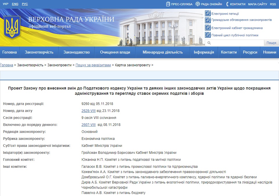

Оказалось уже не надо доказывать что СТ это 100% "побутовий споживач" - который является получателем УНИВЕРСАЛЬНЫХ УСЛУГ.
Все уже прописана в изменениях к закону про рынок электроэнергии, которые уже подписал президент, и который должен быть в ближайшее время опубликован.
w1.c1.rada.gov.ua/pls/zweb2/webproc4_1?pf3511=64888
Все уже прописана в изменениях к закону про рынок электроэнергии.
Просмотрел все 60 страниц - ничего не нашёл. Может не та ссылка (Проект Закону про внесення змін до Податкового кодексу України та деяких інших законодавчих актів України щодо покращення адміністрування та перегляду ставок окремих податків і зборів)?
"2 читання" надо смотреть

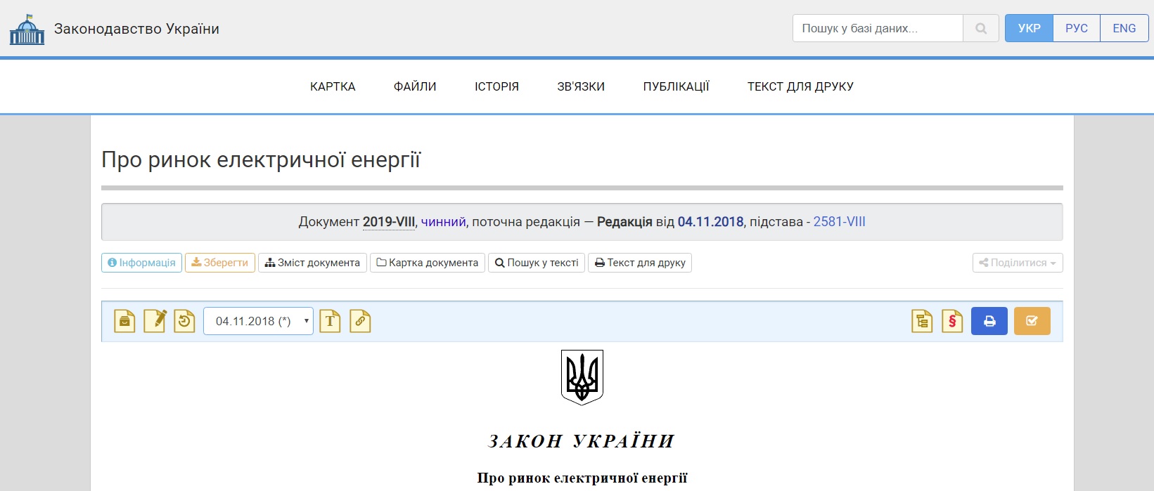

Тоько что зашёл на сайт ВРУ и просмотрел чинний документ (zakon.rada.gov.ua/laws/show/2019-19):
62) побутовий споживач - фізична особа, яка використовує електричну енергію для забезпечення власних побутових потреб, що не включають професійну та/або господарську діяльність, на підставі відповідного договору з учасником ринку, у тому числі за договором постачання електричної енергії споживачу;
По ссылке выше смотрите текст ДРУГОГО ЧИТАННЯ, там как раз процитированные patrik4ua, изменения в этот закон. Они еще не опубликованы, но будут уже на днях, так как уже подписаны президентом.
Смотрите также постанову 1177 НКРЕ, она действующая, и там уже есть СТ как БЫТОВОЙ потребитель.
zakon.rada.gov.ua/laws/show/v1177874-18#n9

Теперь ещё бы увидеть в напечатанном законе.

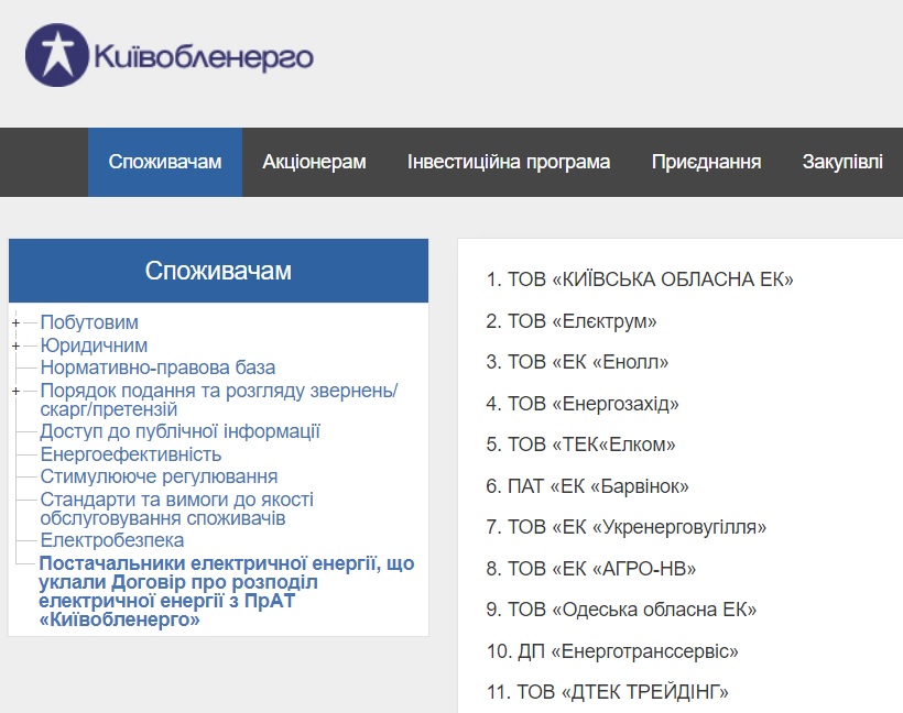

Если я правильно понял, то распределяет Киевоблэнерго, а на сайте КОЭ поставщиками указано 36 юрлиц без пометок о поставщиках универсальных услуг.

Насколько я понимаю нет поставщиков только УП, УП предоставляются НАСЕЛЕНИЮ. И поставщик поставляющий ЭЭ для НАСЕЛЕНИЯ предоставляет УП, и становиться ПУП.
А как теперь поступить с этой армией поставщиков ээ?
Сравнивать предлагаемые условия поставки ээ и выбирать лучшего?

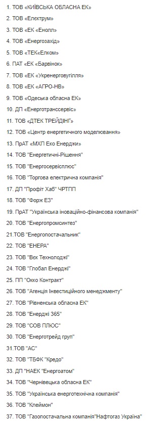

А что это за список?
Надо искать тех, которые имеют право работать на вашей территории. И у них брать ком.предложение и выбирать.
Это на сайте КОЭ:
