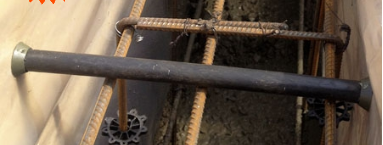

Шпильки для стяжки опалубки хочу спрятать в трубе примерно таким способом - возможно деньги на ветер но там переплата не большая, грубо говоря 500гр за конусы :)
как то сложно все со шпильками
у меня шпильки в обрезки обычного садового шланга вставляли, без всяких там труб
тем более, что 2мм вязальная проволока сложенная вдвое с лихвой заменяет шпильки, трубки и всё вот это вот...

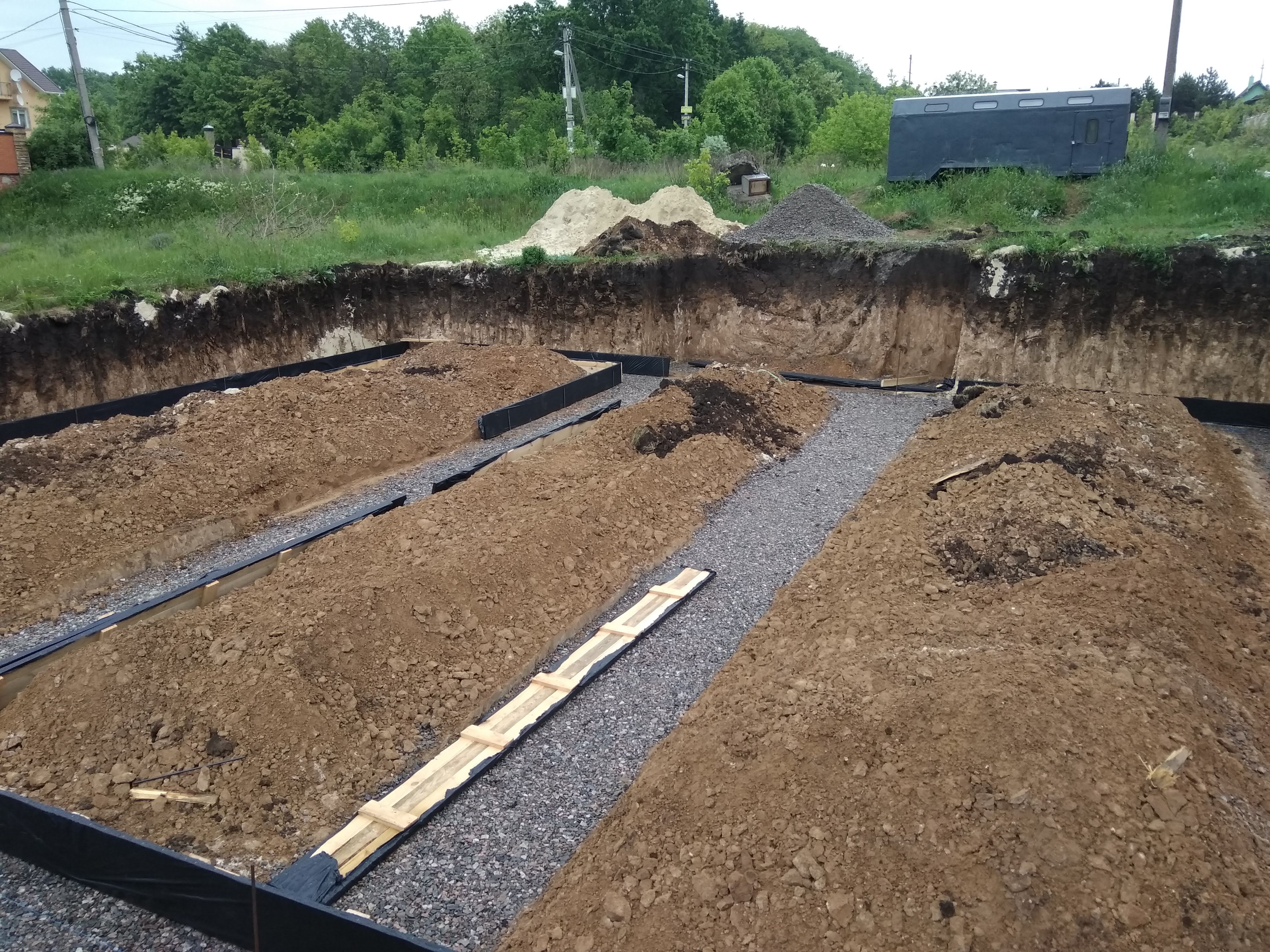

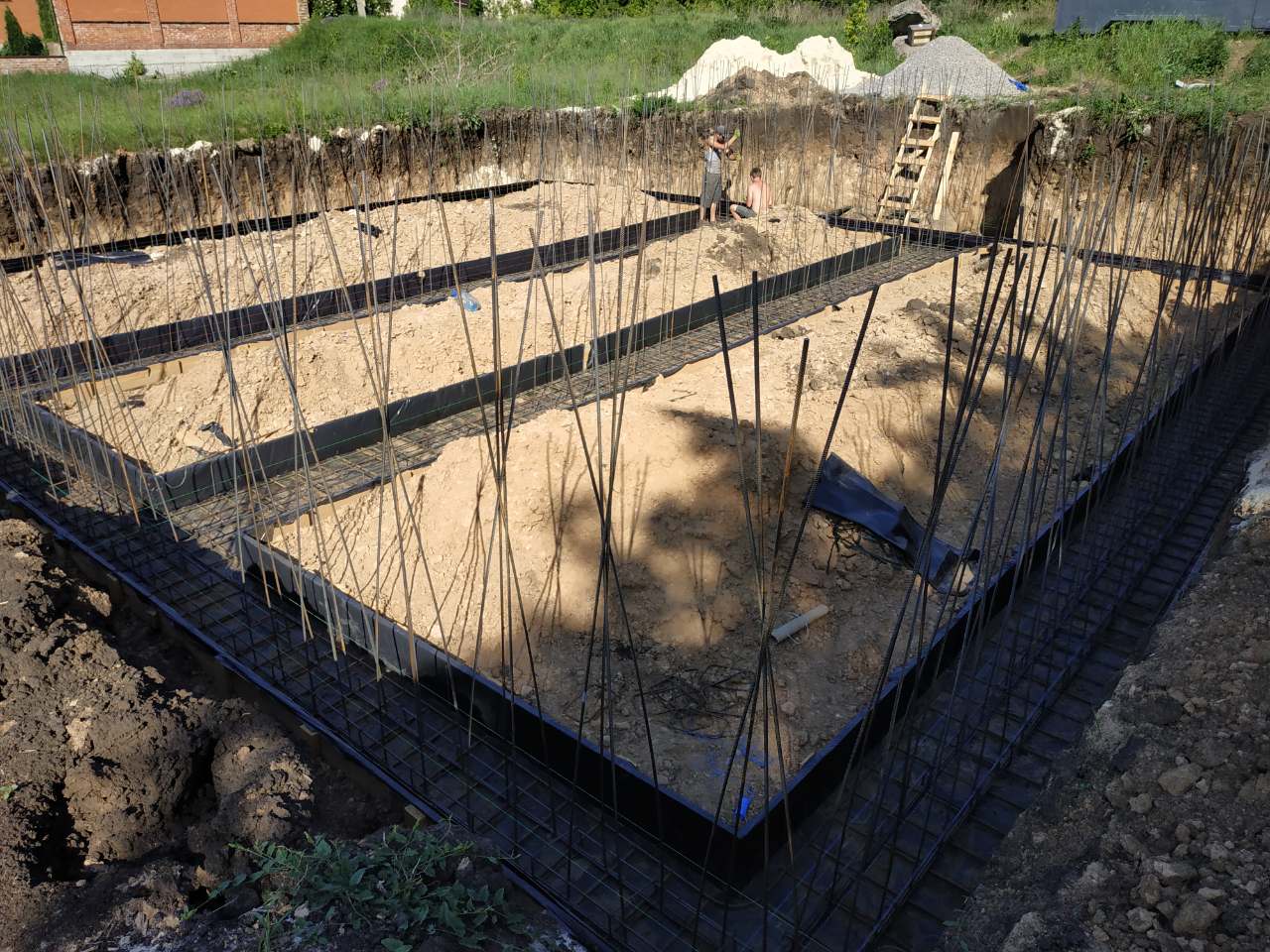

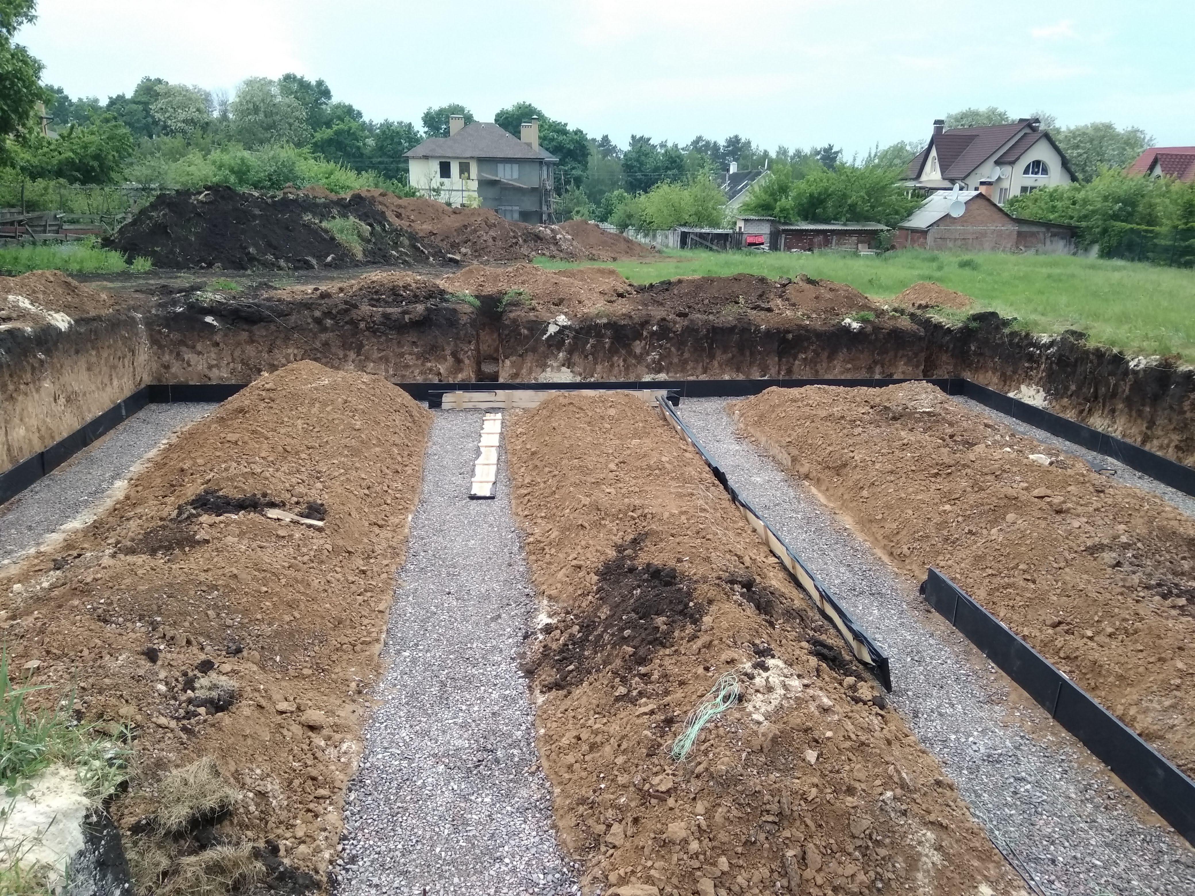

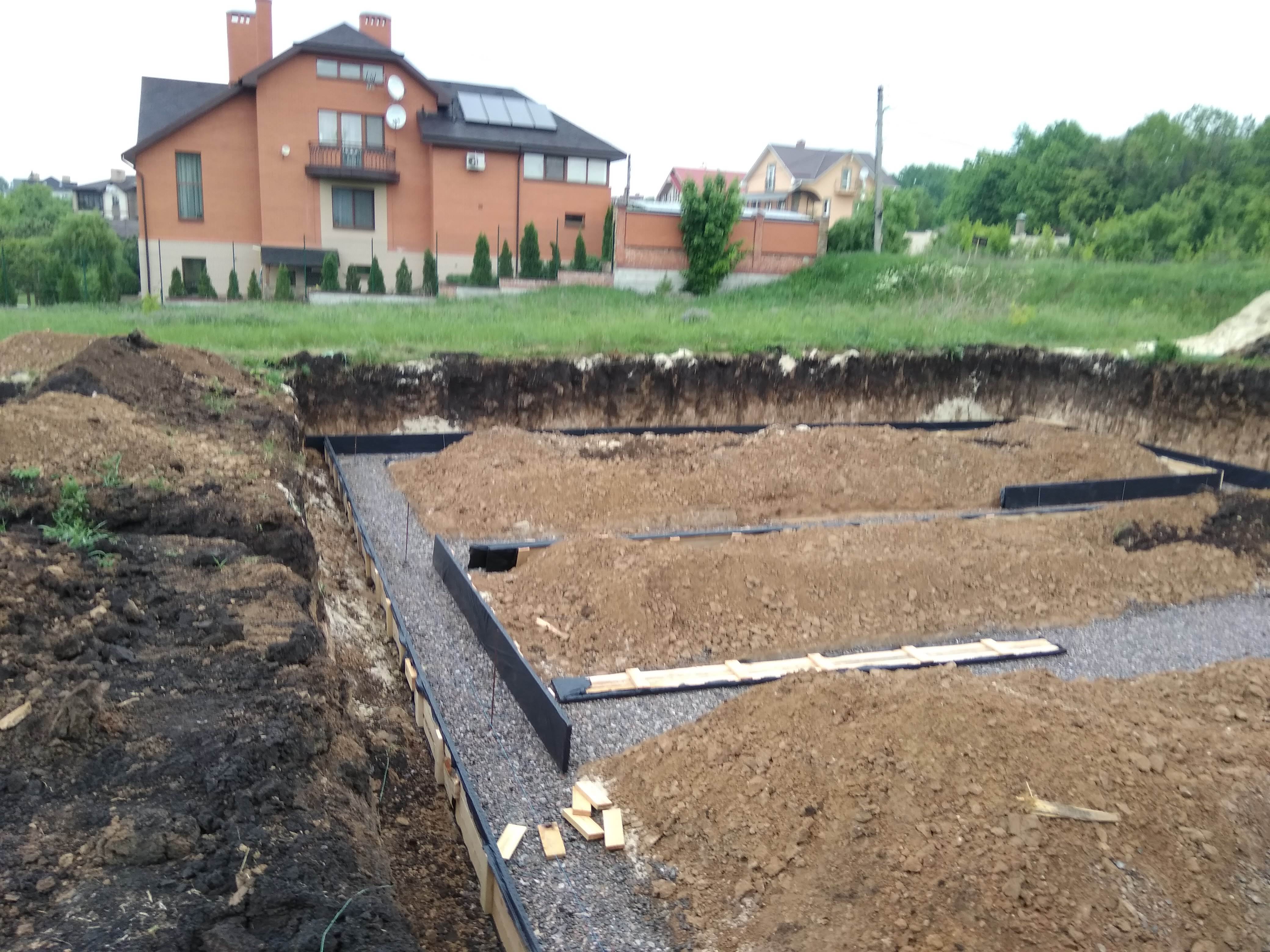

Расстался с прорабом по ряду причин, одна из которых - работы проходили очень медленно, на этих выходных полностью закончили с песчано-щебеночной подготовкой под пятку фундамента.
Со вторника начали работать уже другие ребята, занимаются изготовлением и монтажем опалубки. За полтора дня где-то 50% сделали, но сейчас пошли опять дожди и работа скорее всего приостановится :(
Ребята активно вяжут арматуру, готовимся к заливке через пару дней :)
По проекту бетон должен быть М250 но я решил брать бетон М300 так как он буквально дороже на 35гр... Бетон будем заказывать у betonix. По кол-ву бетона на пятку нужно 23.5 куба, но ширина пятки местами немного меньше проектной(до 5см) поэтому по расчету и того меньше должно быть но я думаю взять 24куба, интересно нормальный запас или нужно больше брать?
Подставки будут под нижним слоем арматуры? Если да, то какой высоты?
По ленте- думаю, запас не так критично- если далее где то не хватит пару сантиметров толщины, то потом выровняется раствором. Главное, чтобы был защитный слой бетона
Ребята активно вяжут арматуру, готовимся к заливке через пару дней :)...

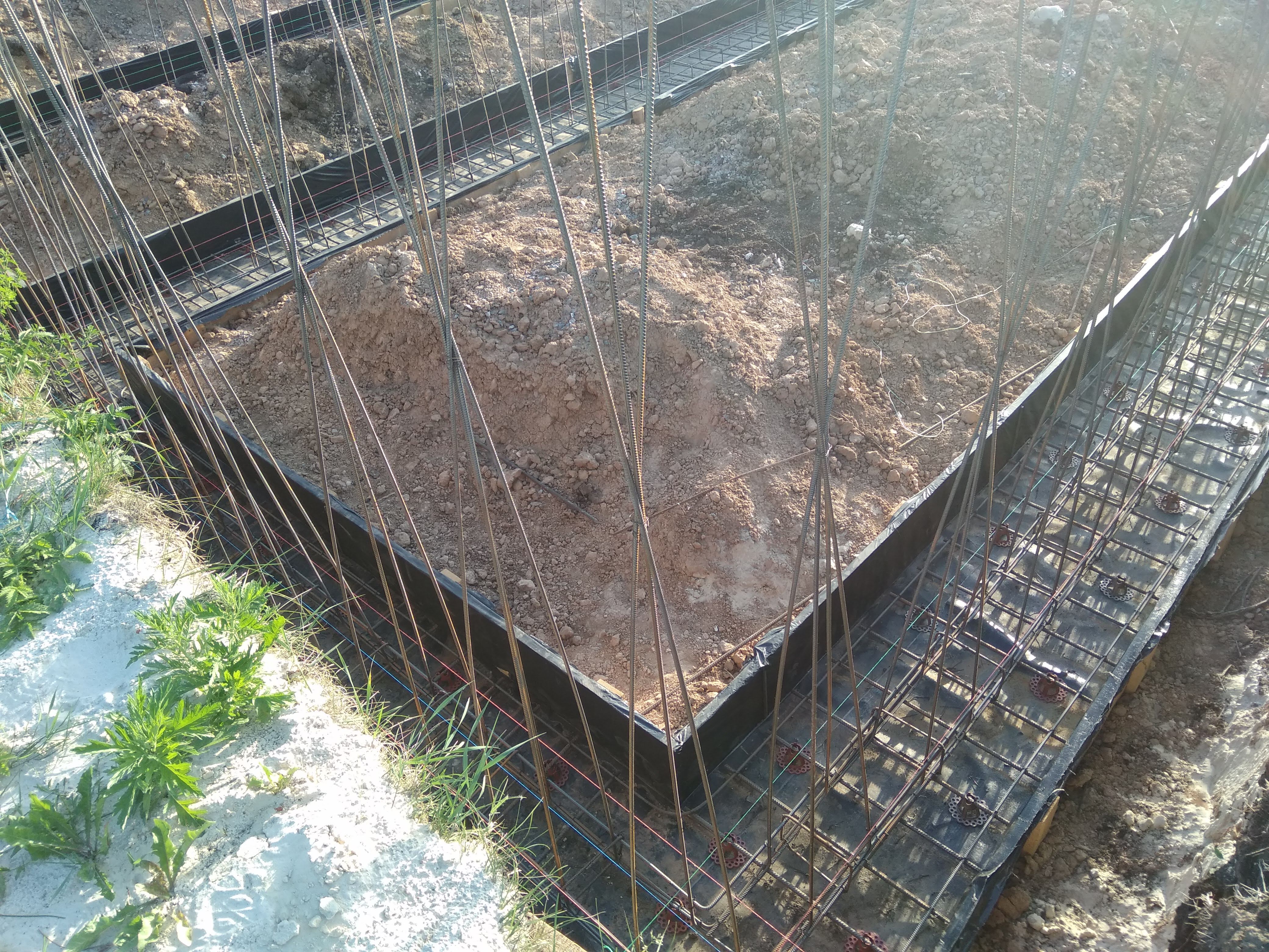

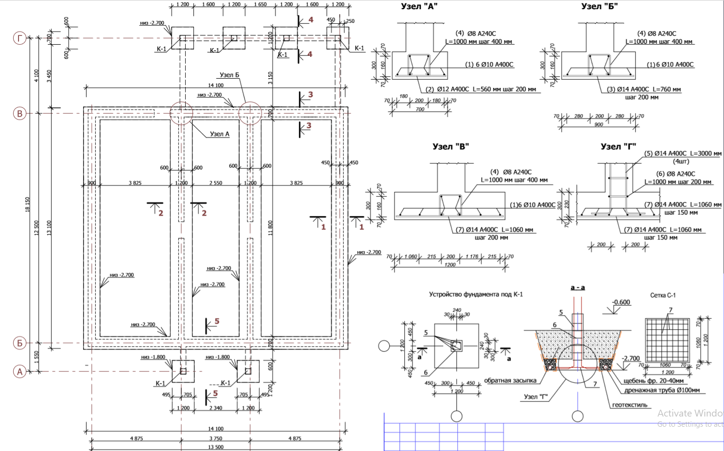

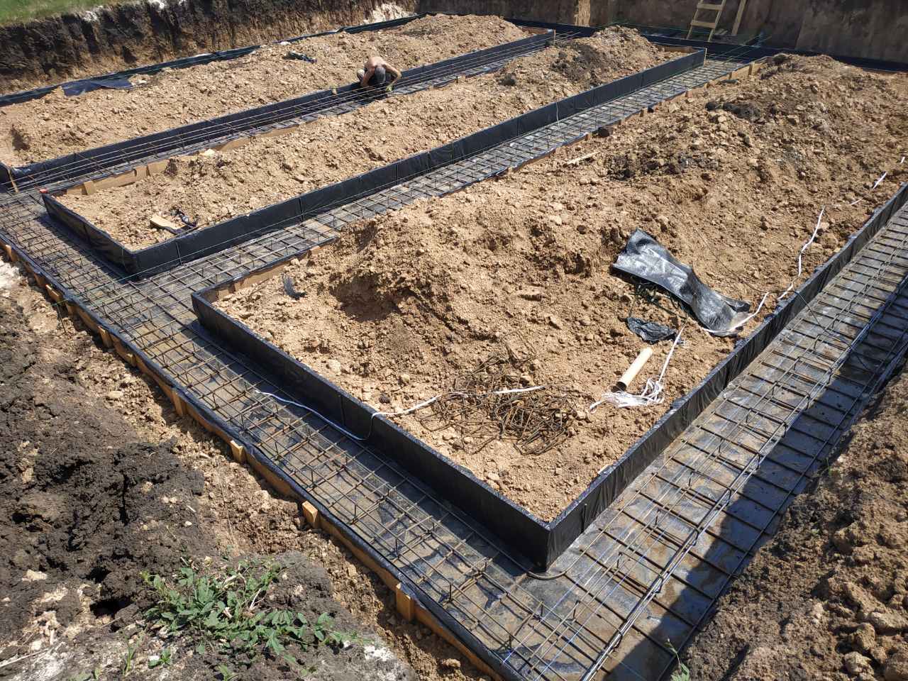

Какое-то странное армирование... Снизу плоское на всю ширину, а выше объёмное на узкую часть... Это в проекте так или пацаны завжди так робили?
Пластиковые фиксаторы арматуры 50-60 будут в самом конце ставиться перед заливкой. Недостача бетона пережичаю чтобы не вылелась локально на каком-то участке отсутсвием бетона, ведь равномерно по всему периметру ленты недостачу наверное сложно раскидать чтобы получилось на пару см меньше высота.
Так по проекту, обьемное в том месте где будет идти уже лента.

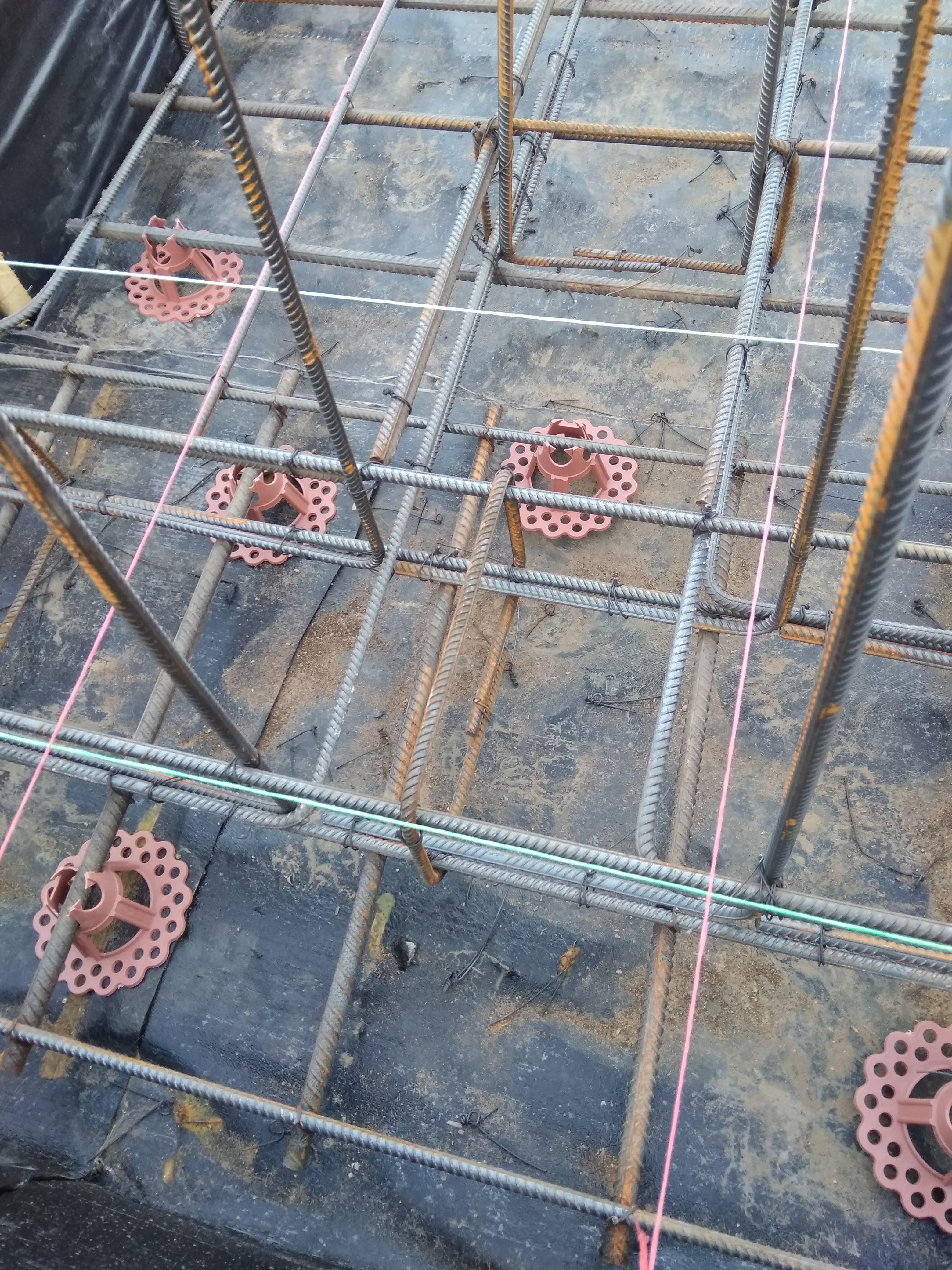

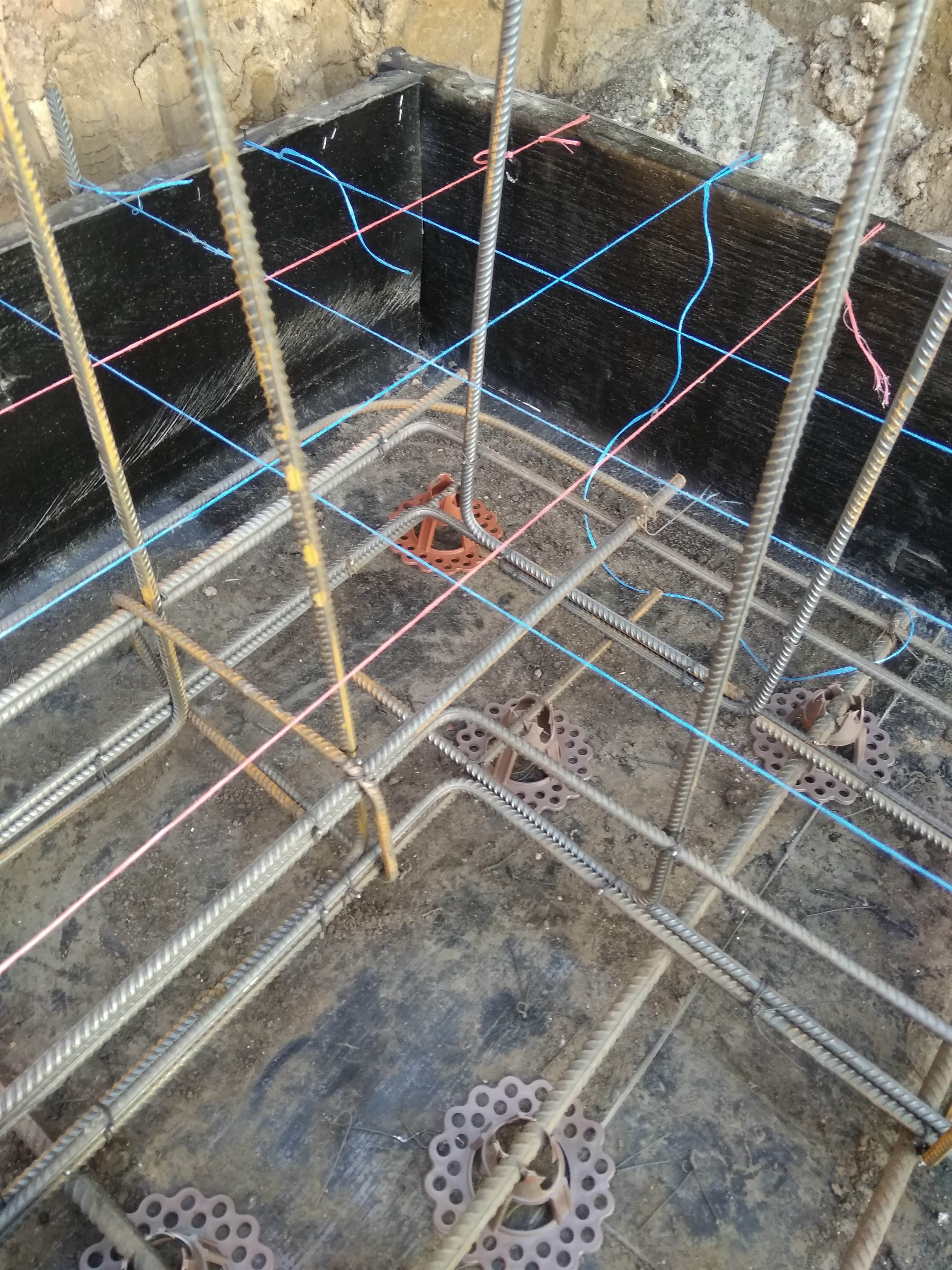

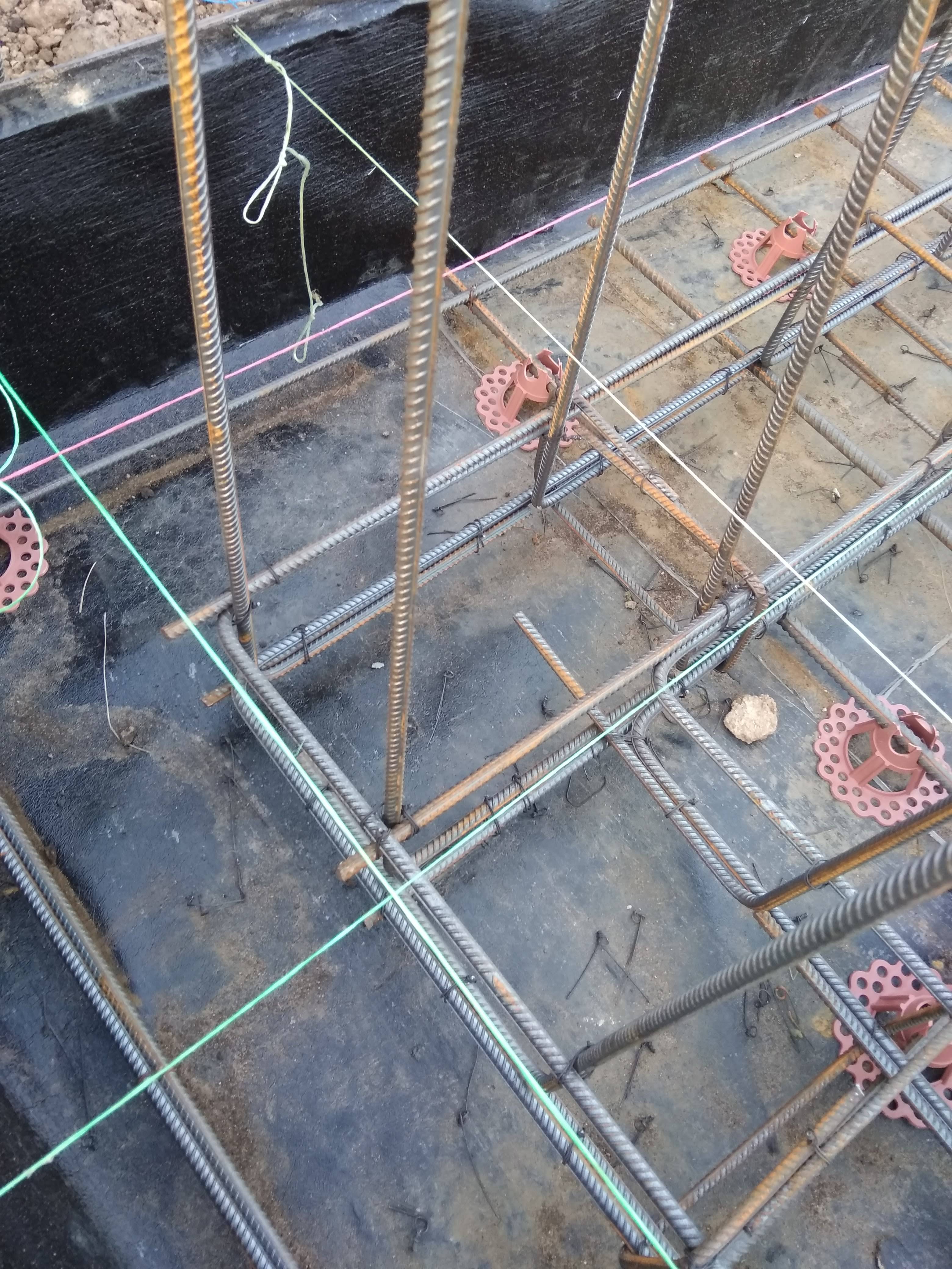

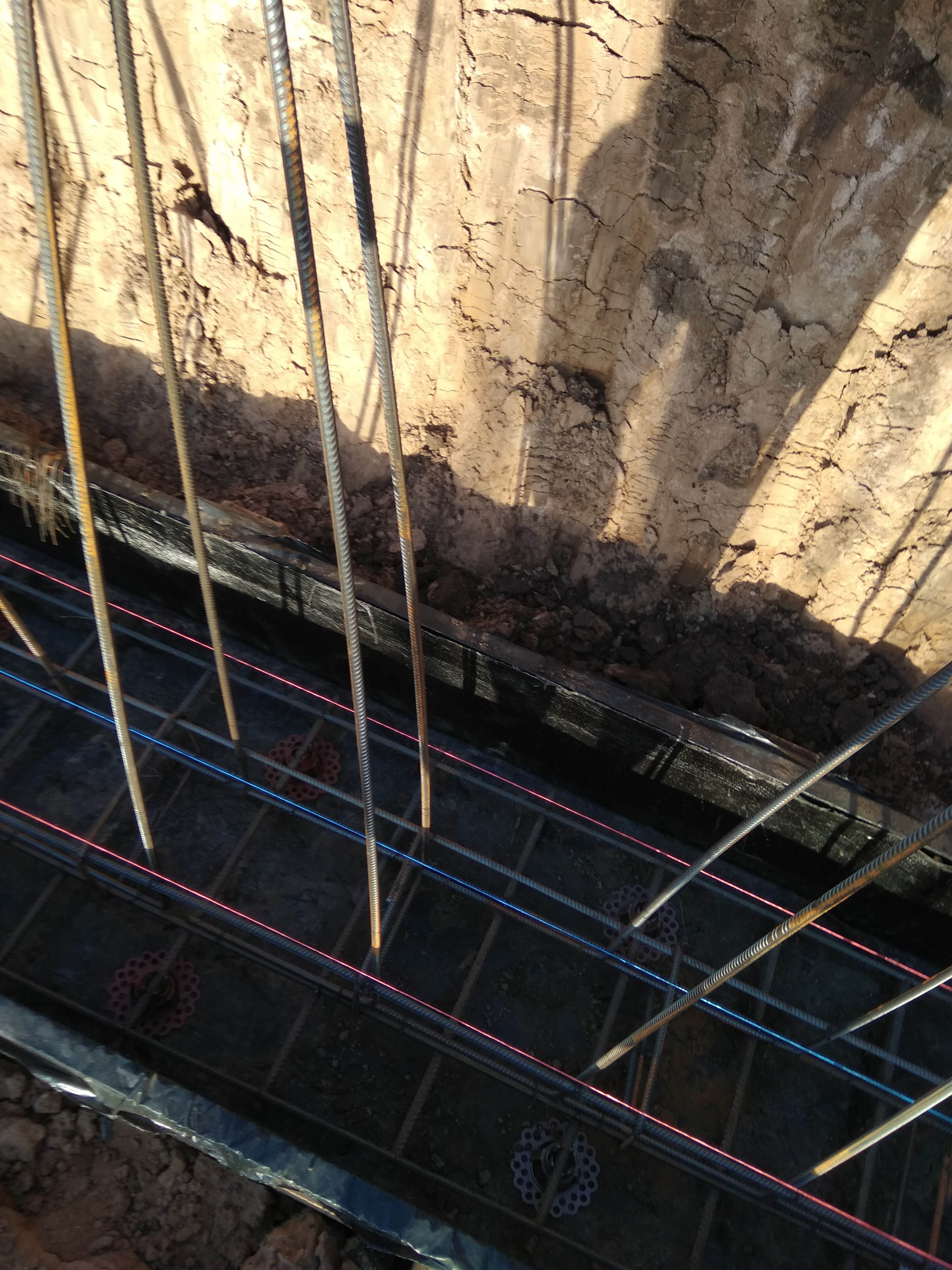

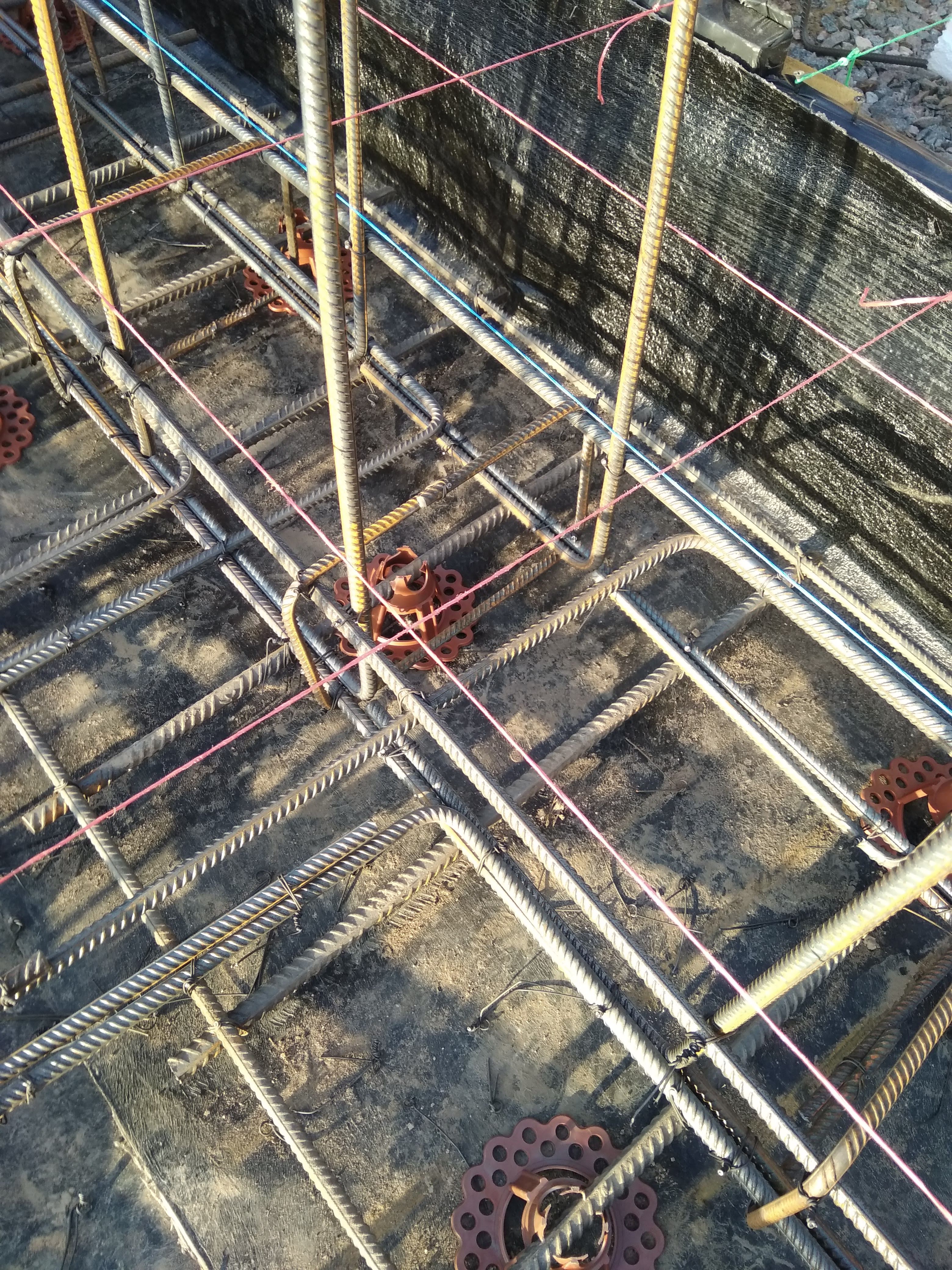

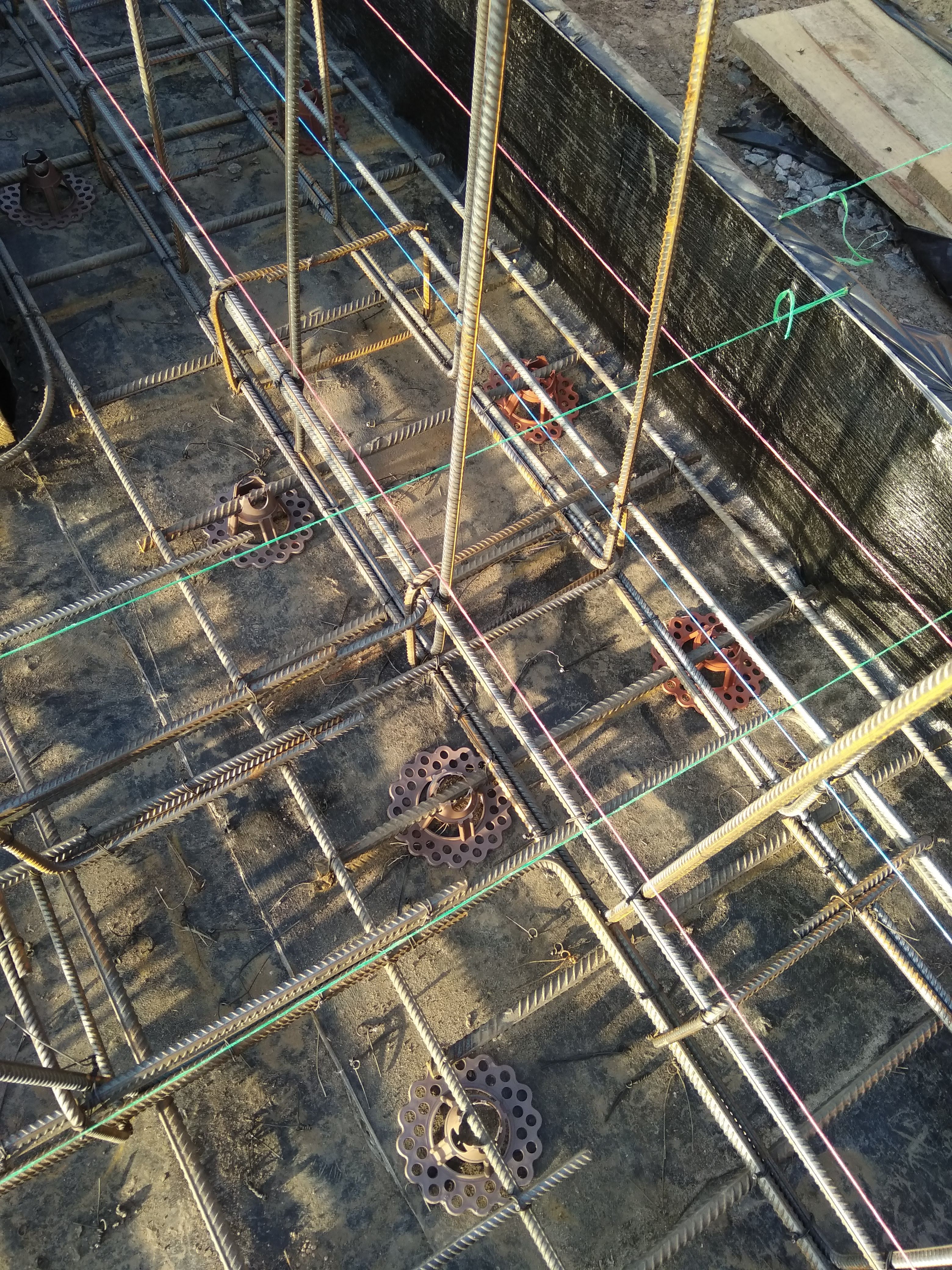

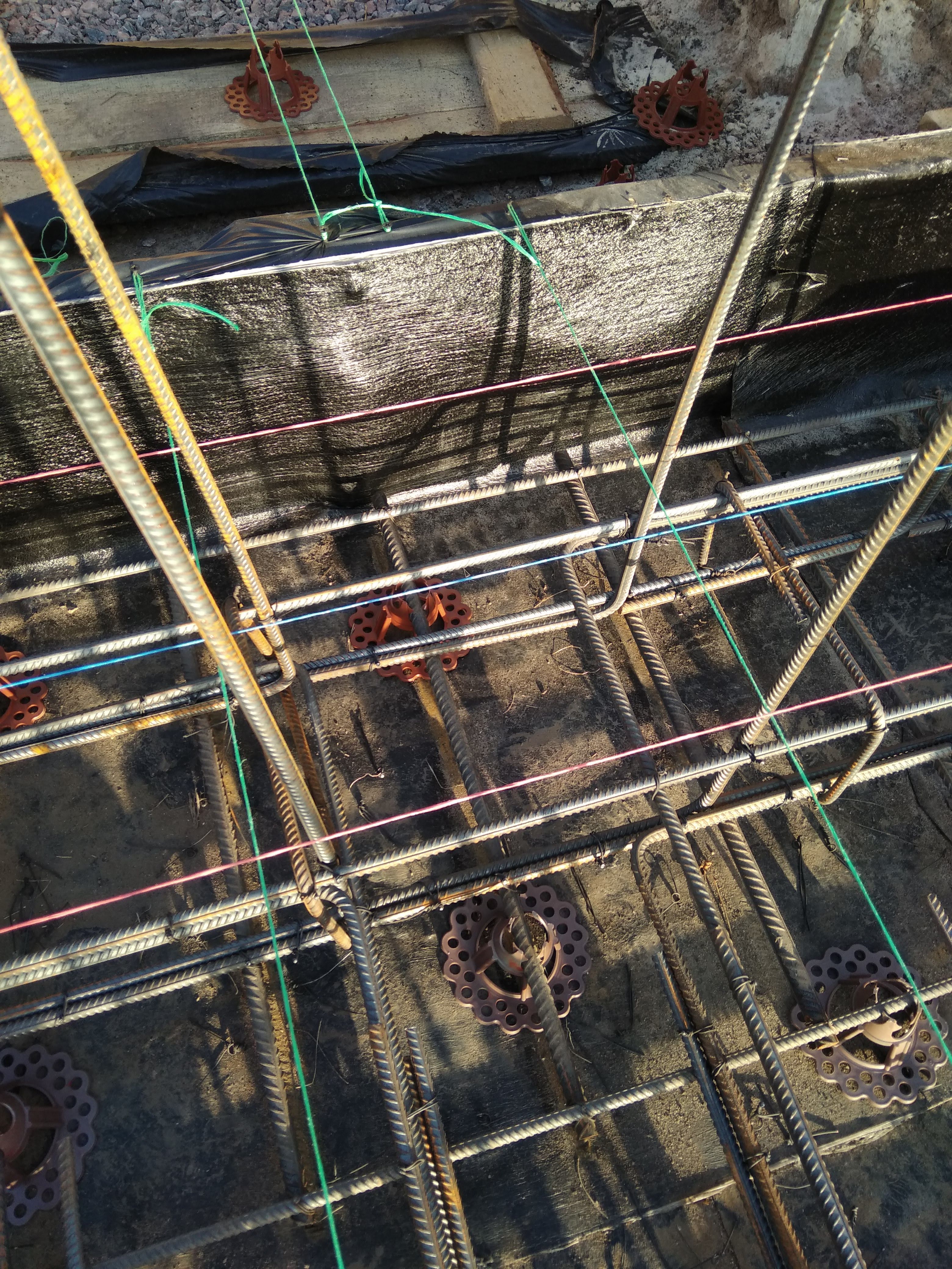

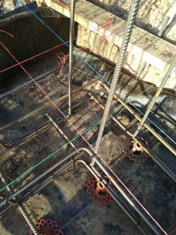

Вязка арматуры почти завершена, завтра довяжут 6 колон и хотим заливать 24 куба бетона. Пофоткал углы, все ли тут окей с перевязкой?
Еще такой может глупый вопрос - местами земельки на рубероид нанесли, может милиметров 2-5 поскапливалось, ничего в этом страшного нет? :)
Змінено користувачем dvirodov

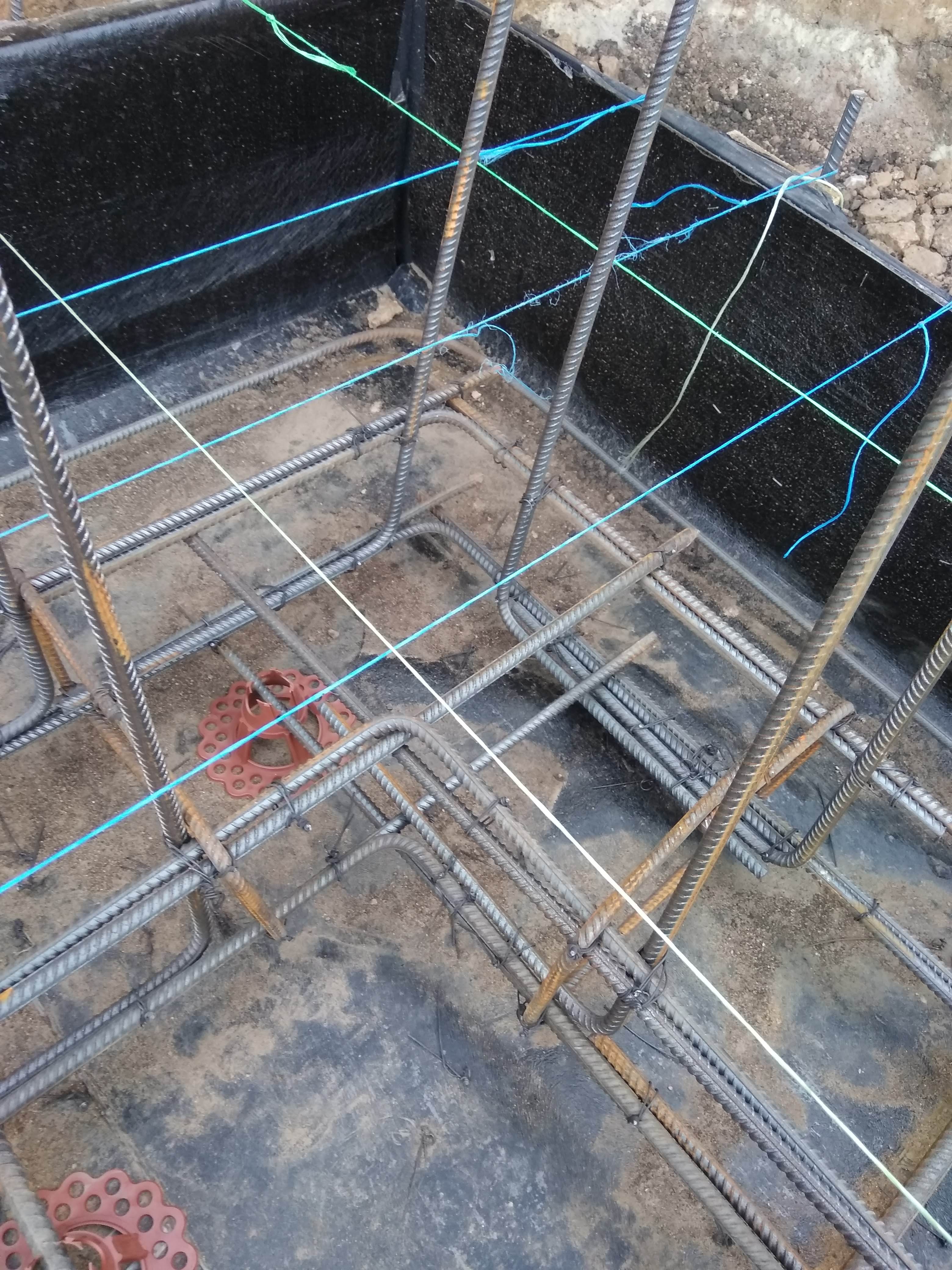

Пардон за дурацкий вопрос, но все же: почему нитки разного цвета? Так получилось или есть секрет?
Не знаю :) Наверное было 2 мотка разных цветов, нада будет спросить :) Там похоже 4 разных нитки

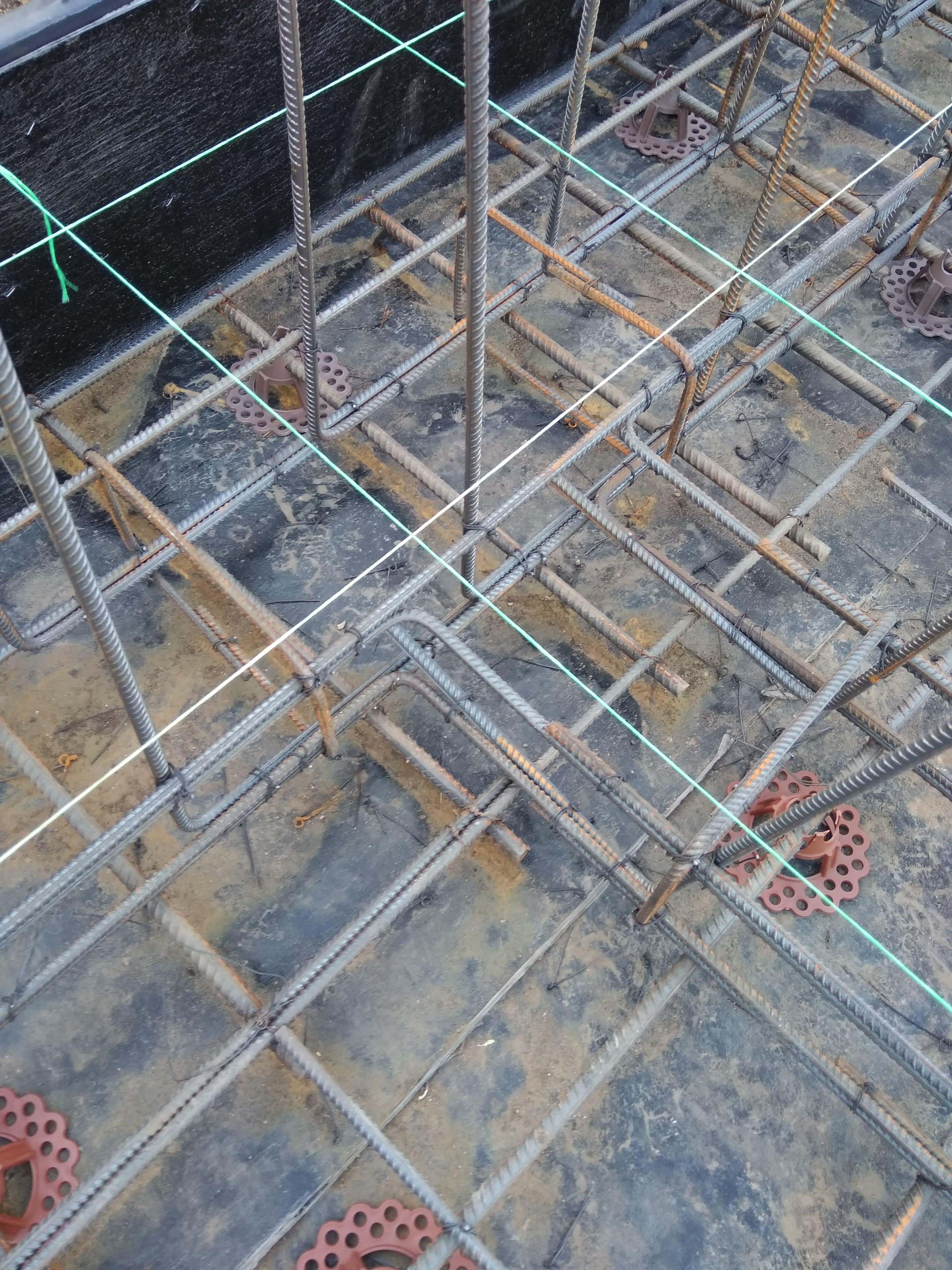

а почему везде по разному?
где-то ок, где-то не ок.

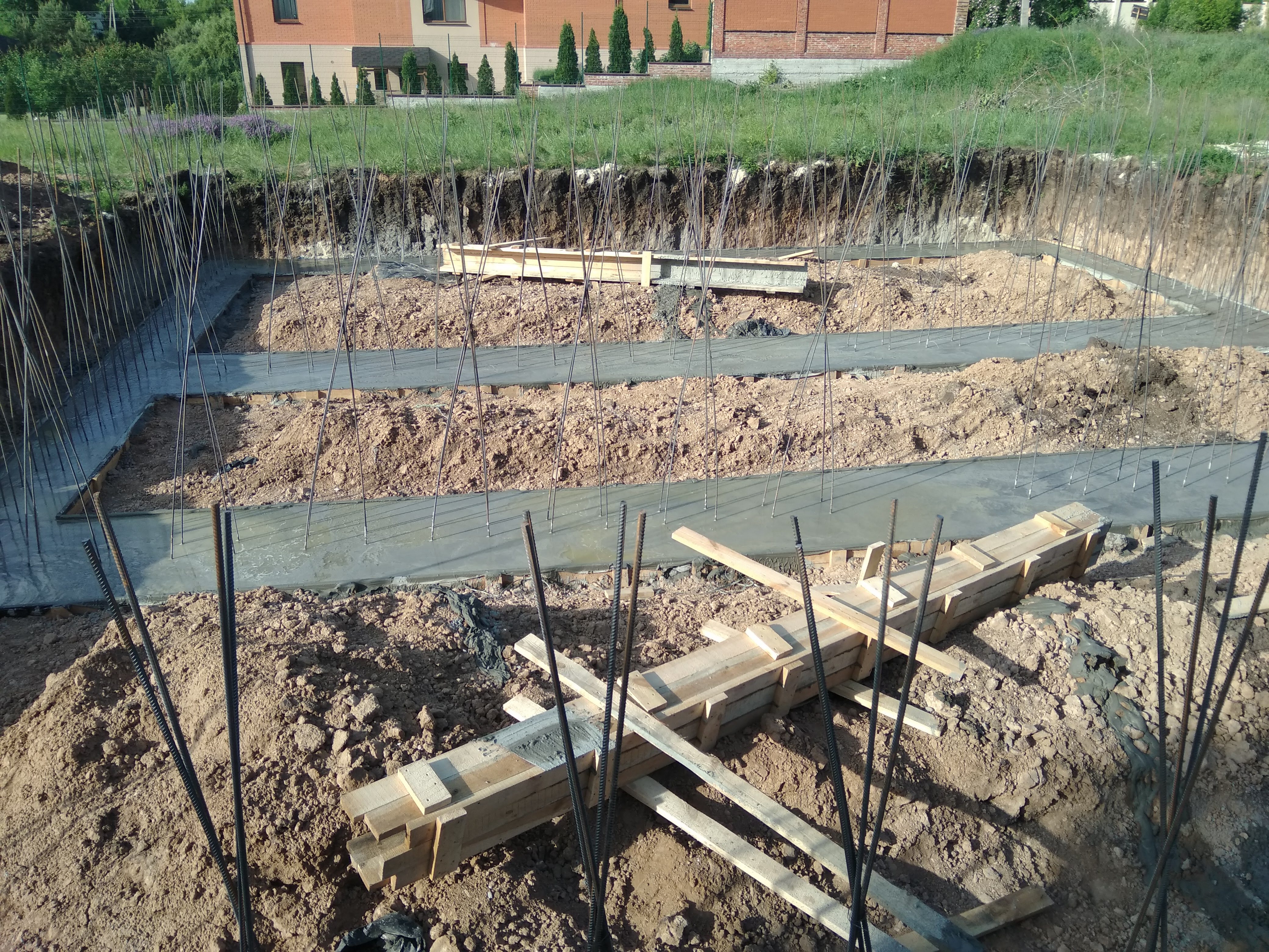

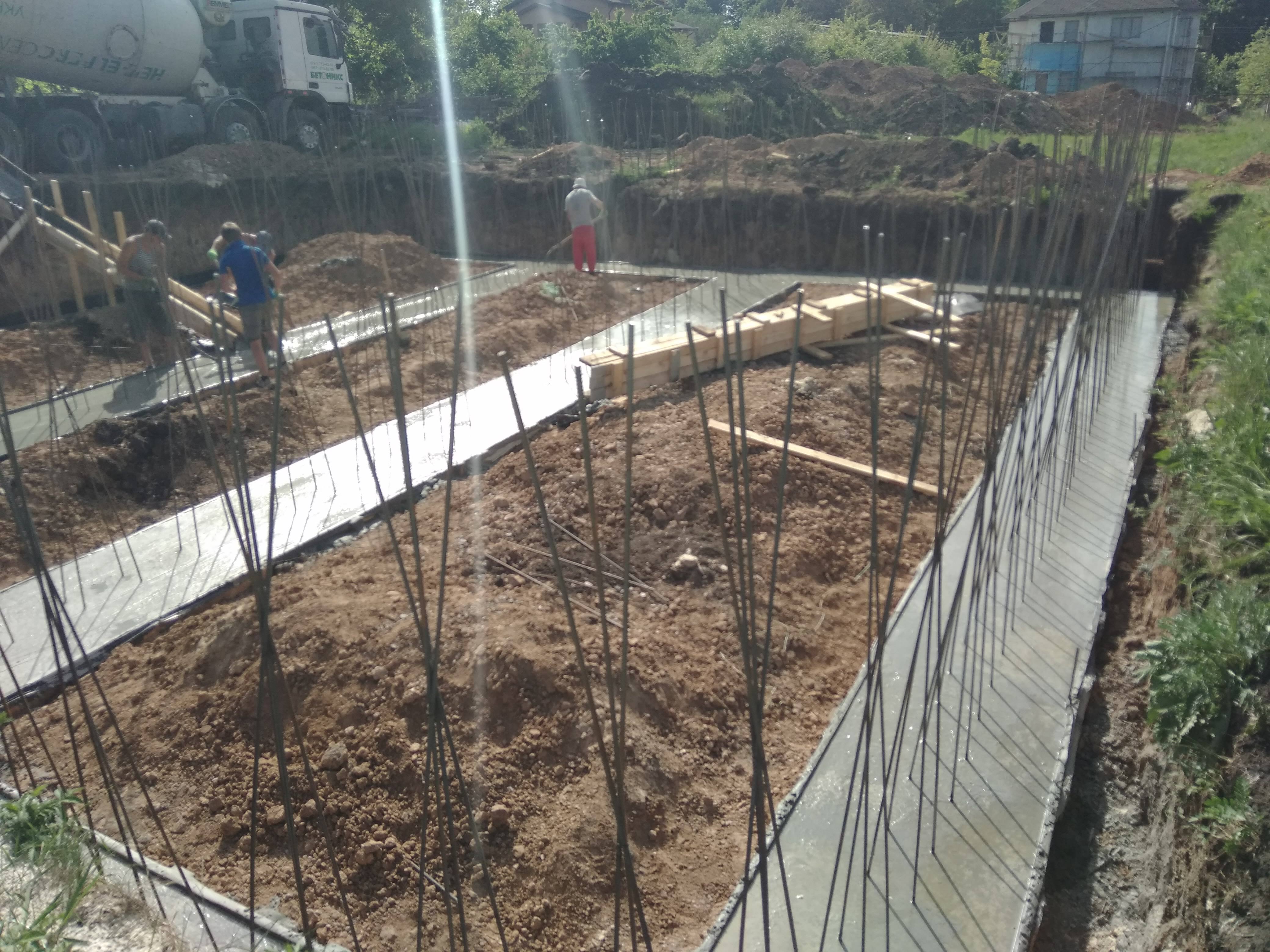

Залили пятку, теперь вот нада поливать. Кстати насколько критично поливать свежий фундамент в 30градусную жару? Если не поливать что будет?
Уже залили к сожалению( А где плохо сделали? Я вроде смотрел в углах арматура не разрывалась и был нахлест
Очень критично, его нужно накрыть пленкой и обильно поливать. Если этого не делать, то бетон быстро потеряет влагу и не успеет набрать прочность. Возможно будет больше усадочных трещин.

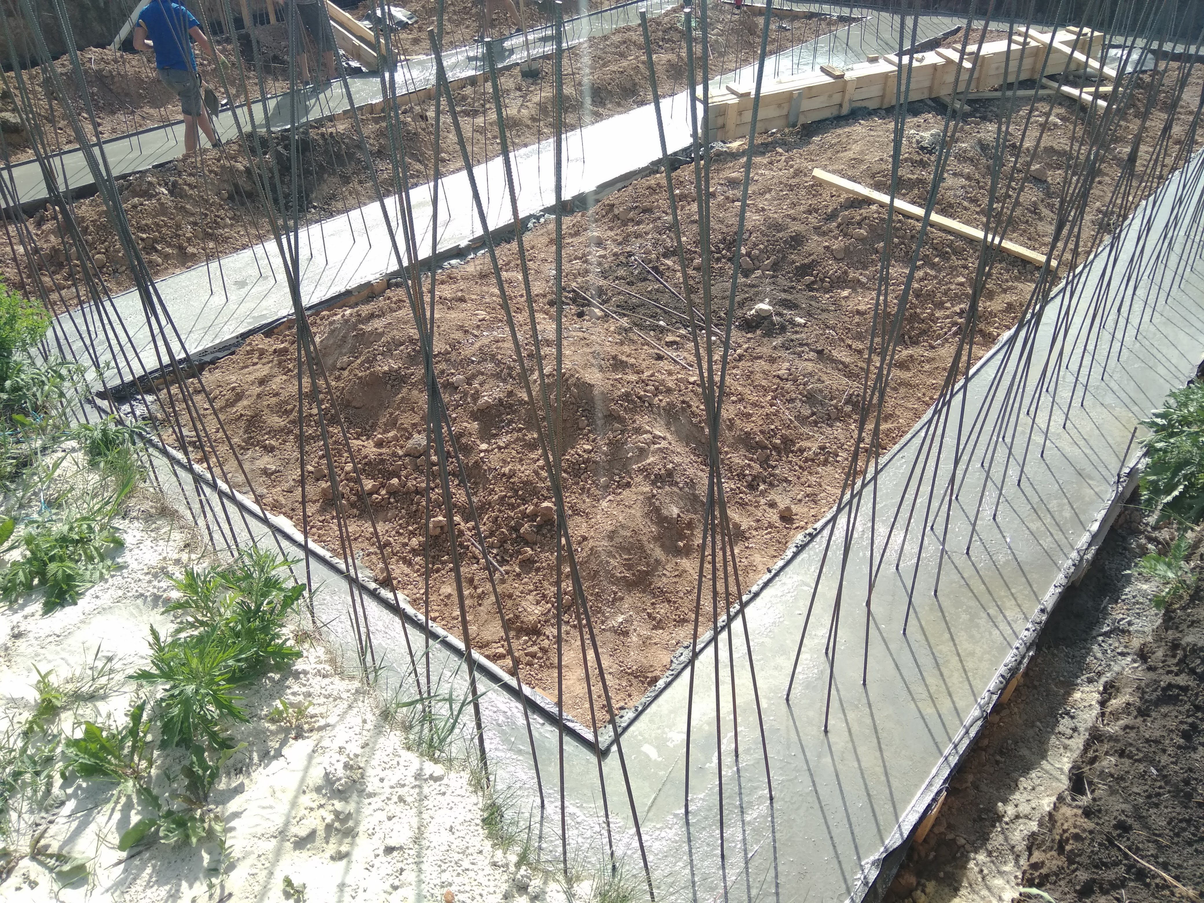

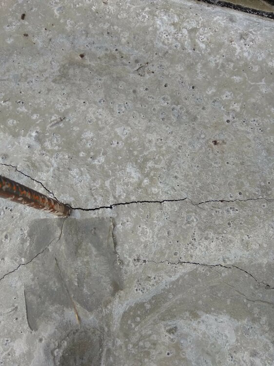

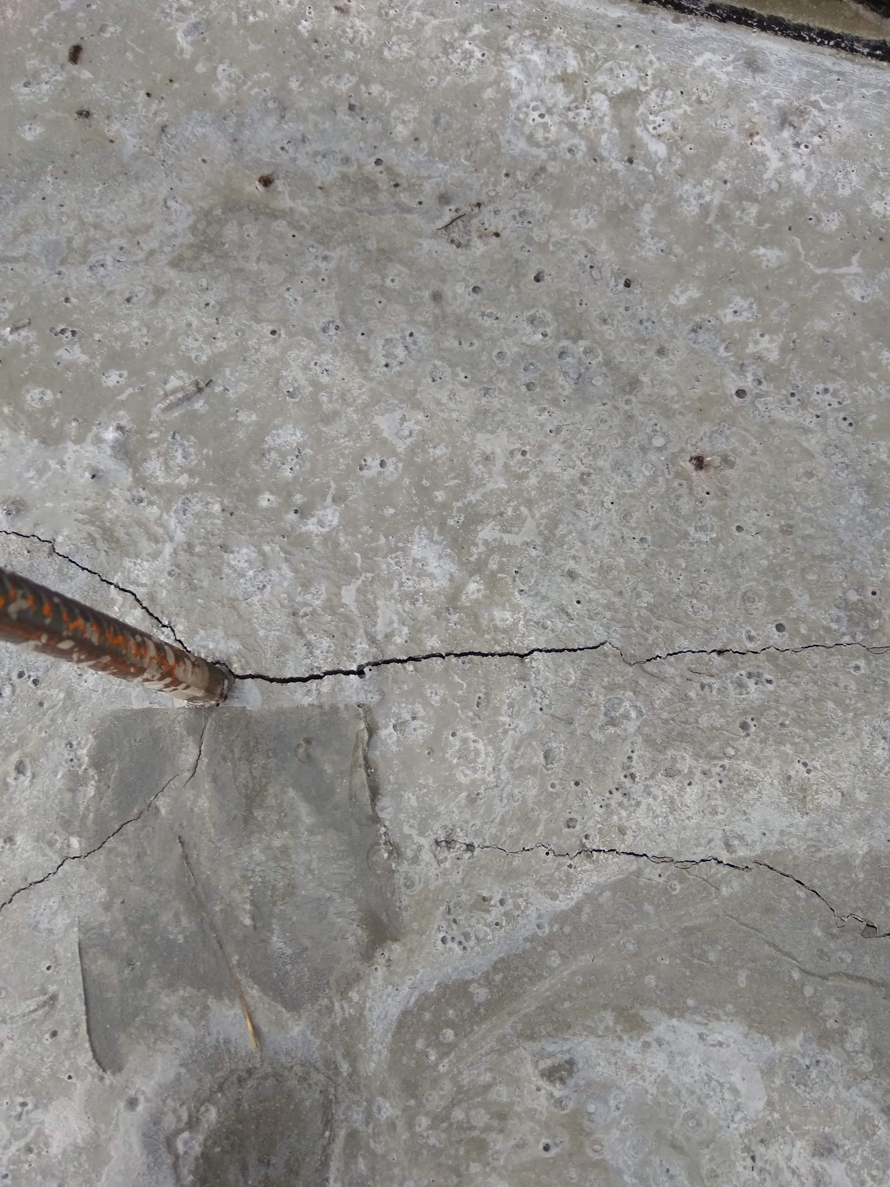

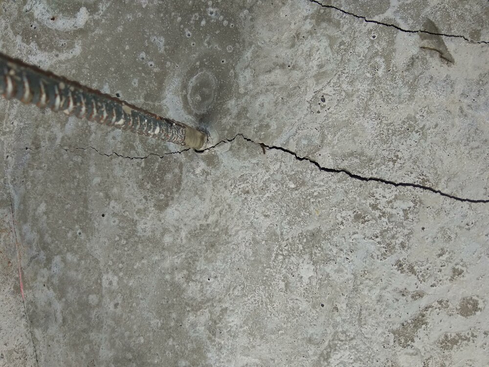

Бетон закончили заливать вчера вечером а сегодня в 6 утра по нему можно было уже бегать :) Бетон утром попроливал, накрыл пленкой кое-как процентов 60%, времени уже не было остальное накрыть. Появились трещины штук 10 в разных местах, я так усадочные? Что с ними делать?
Что с ними делать?
каждой дать имя, и потом залить стенкой
Добавлено через 2 минуты
не то, чтобы плохо
на наших нагрузках и без перевязки будет работать
но перевязки углов и примыканий сделаны по разному. что странно. для них есть гостовские решения, которые очень просто собираются на месте.
Их можно залить/затереть цементным молочком. Но как по мне - такие быстрые и немаленькие трещины- следствие неправильной смеси (много воды) или заливщики добавляли воду, чтобы лучше с миксера выходило. Надо следить и бить нещадно по рукам
Я думал может плохо провибрировали местами, так как есть большие площади вообще без единой трещины Бетон был П4, вроде он и без воды норм.
Это по бумагам он так, а по факту -хз. У меня тоже были трещины на ленте, но не такие широкие. Они не опасны, вопрос только гидроизоляции
чтобы что?
там ещё будет монолит стенки.
как ваше дрочево с молочком повлияет на работу двух монолитных массивов?
там как раз новый бетон зальёт трещины не хуже молочка.
вибрация дает плотную укладку щебня в массиве и выганяет воздух, который иначе остается как пустотообразователь.
даже наоборот, если перевебрировать натсолько, что произойдёт расслоение и наверх уйдёт молочко без камней и песка, то при затвердевании оно как раз и пойдёт трещинами.
так, собственно и образуются поверхностные усадочные трещины - нет заполнителя, который армирует клей и клей сильно быстро теряет влагу, ужимаясь в объёме.
там где будет стенка - конечно, не надо, только я сомневаюсь, что трещины локализованы строго в зоне стенки.
ну, можно взять болгарку и вскрыть их для того чтоб посмотреть, насколько глубокие...
