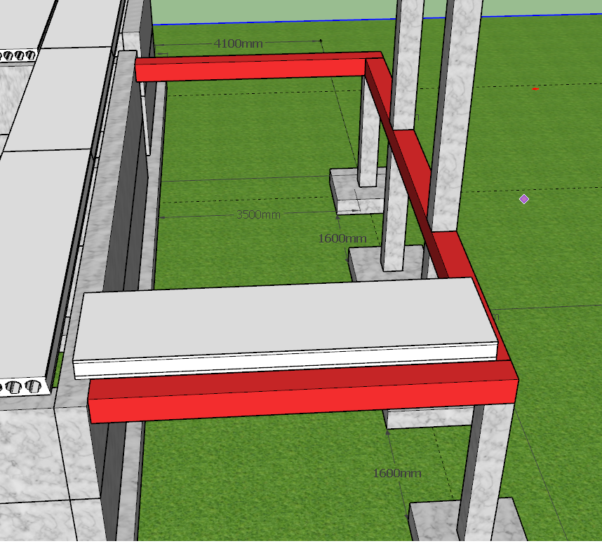

Ребята, по проекту терасса перекрываться должна деревянными балками но я вот думаю заменить их на плиты.
Красным отмечен ростверк(300 на 300) который связывает колонны(300 на 300) с домом, но как видно он прерывается колоннами и в этих местах плиту неначно опереть. Как правильней сделать? Вижу такие варианты
1. Уменьшить сечение колон до 200 на 300 и тогда будет место под плиту.
2. Уменьшить сечение колон до 200 на 300 и тогда будет место под плиту а над плитой снова востановить сечение 300 на 300, получится что колонна б удет опираться частично на плиту.
3. Сделать колонну ниже ростверка 400 на 300 а выше ростверка 300 на 300.
4. Положить где получится плиты а остальные места замонолитить - но наверное это самый нерациональный способ
Надеюсь вы поняли о чем я, впринципе могу прорисовтаь эти варианты.

А что держат монолитные колонны выше перекрытия? По проекту на с1 ничего похожего не наблюдается
А со стороны дома плиты на что опираются?
Уменьшение колонны не вариант - тогда нагрузка с этажа на этаж будет передаваться с эксцентриситетом, нужно пересчитать сечение, а это очевидно делать некому
4 колонны будут держать двухскатную крышу, 2 внешних мауэрлат и 2 внутрених прогоны.

Со стороны дома плиты будут опираться на монолитный цоколь. Колонны держат крышу
Т.е. это пол террасы, не потолок? Вам точно там нужны плиты?
Есть еще пятый вариант - отлить ростверк шире на 100мм, с консолью для опирания плит.

Да это пол терассы, от плит до земли где-то будет метр. Шире костверк отлить тоже вариант но мне кажется это более затратный вариант.

Нуу колонны это экономия материалов и работ. Общий периметр около 20м, высота 2.4м, ширина 0.4 если рыть трактором или руками, получится 20*2.4*0.4 = 19.2 куба бетона.
С колоннами иполучается где-то 4.5--5кубов

плиту на профлисте рассматривали?

Подливайтесь выше пятки, на отметке 1-1,2м, бетона уйдет в два раза меньше, но ленту, завязав её с фундаментом дома. Затем общий цоколь и плиты.
Вы имеете ввиду сделать ростверк (обвязку колонн) высотой 1-1.2м? В любом случае изнчальный вопрос как опереть плиты в местах где с ростверка идут колонны остается открытым.

Монолитная плита стоит в раза 2 дороже чем плиты перекрытия(

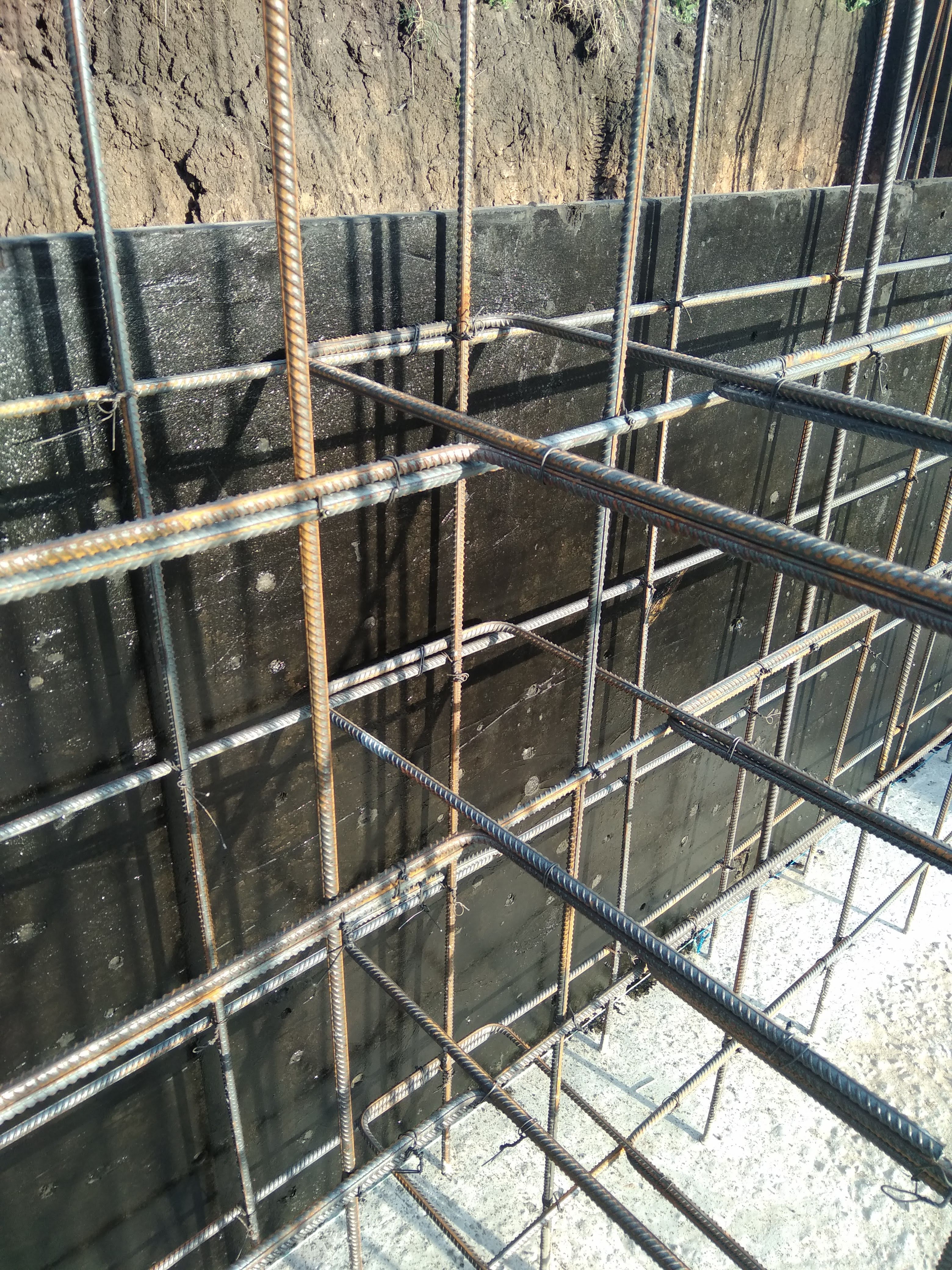

Закончили с армированием первой половины стены цоколя, начали выставлять опалубку 1.2м высотой. Шпильки Д10 с шагом 60см, в 3 ряда.
