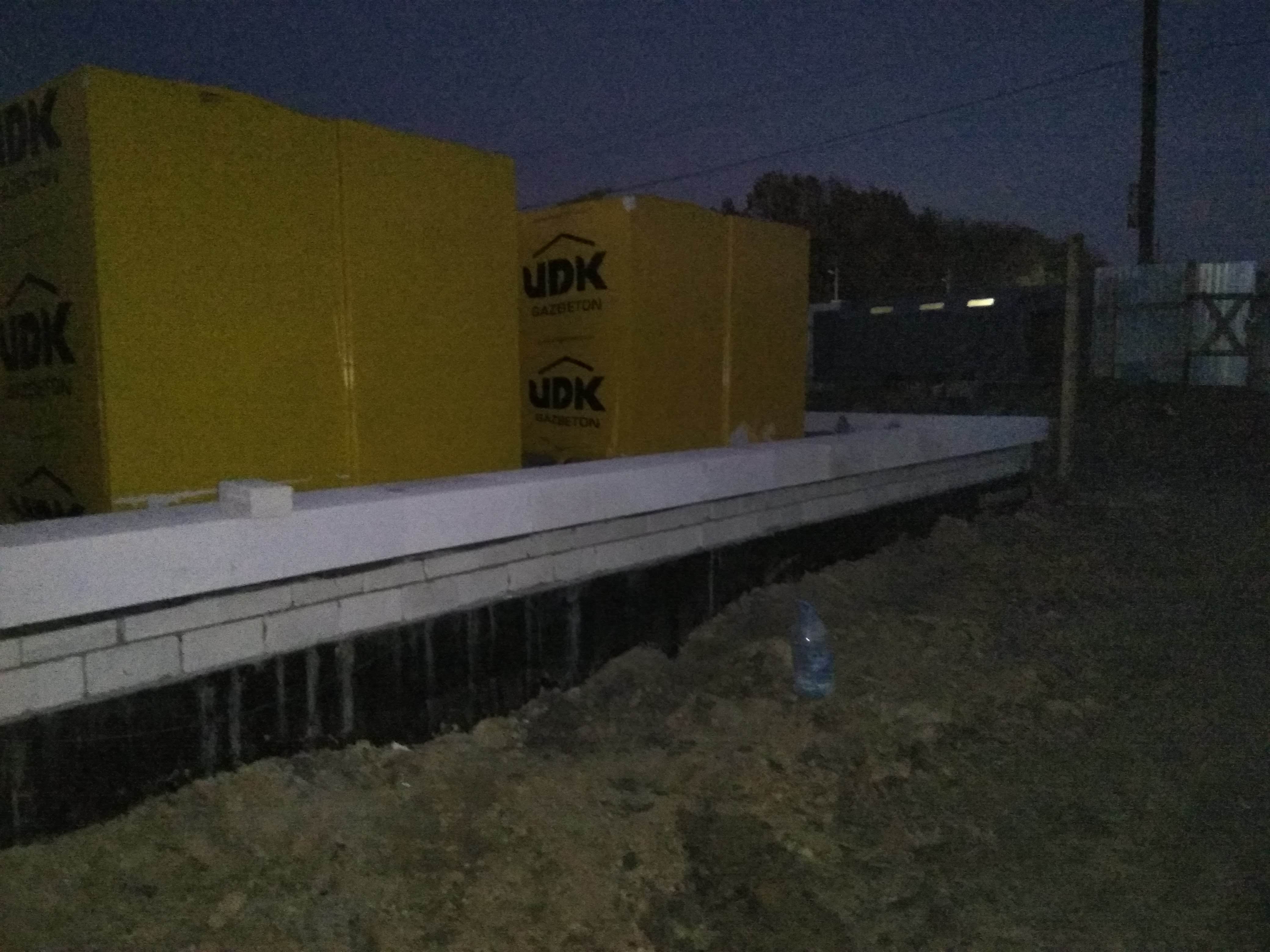

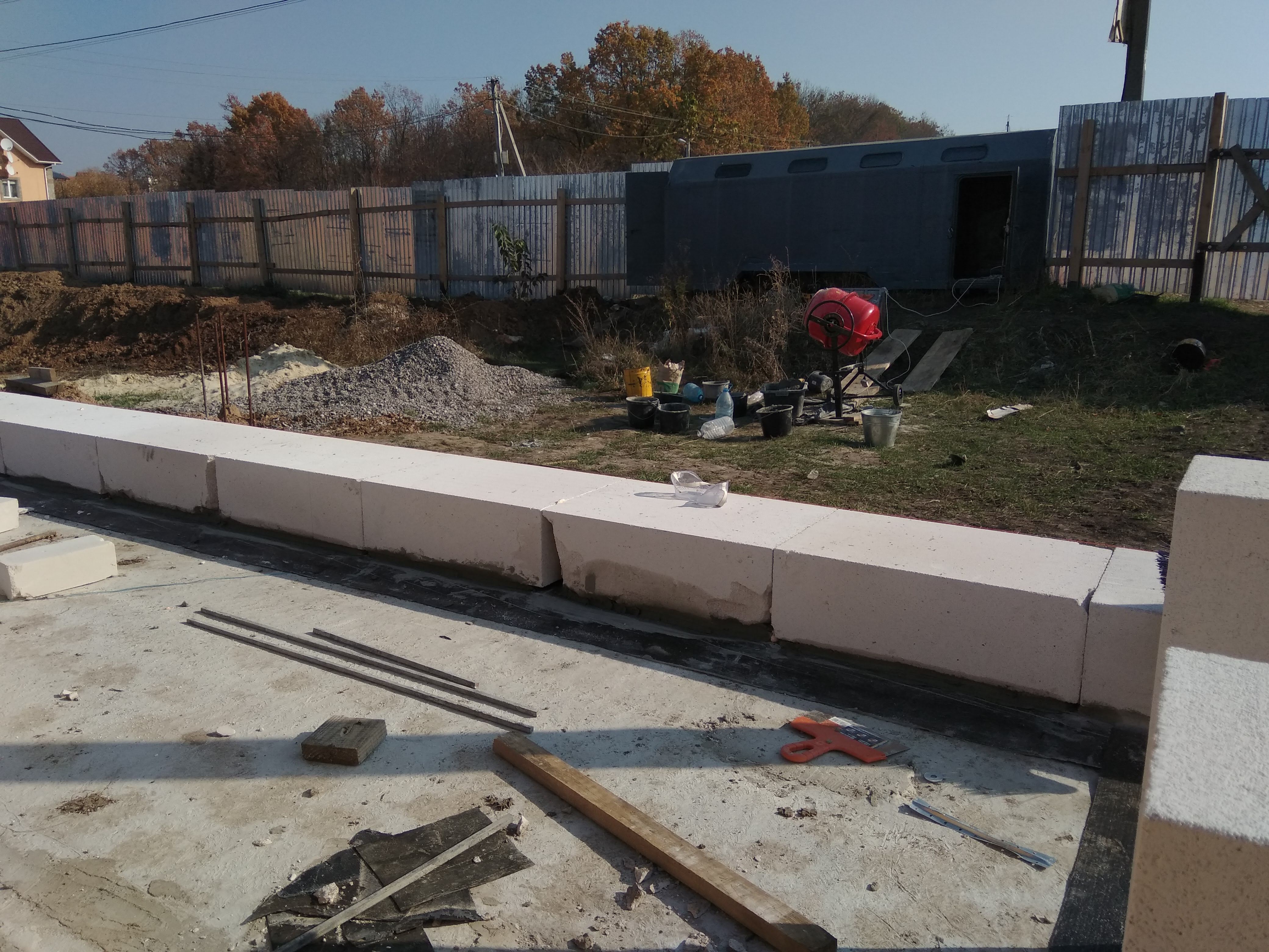

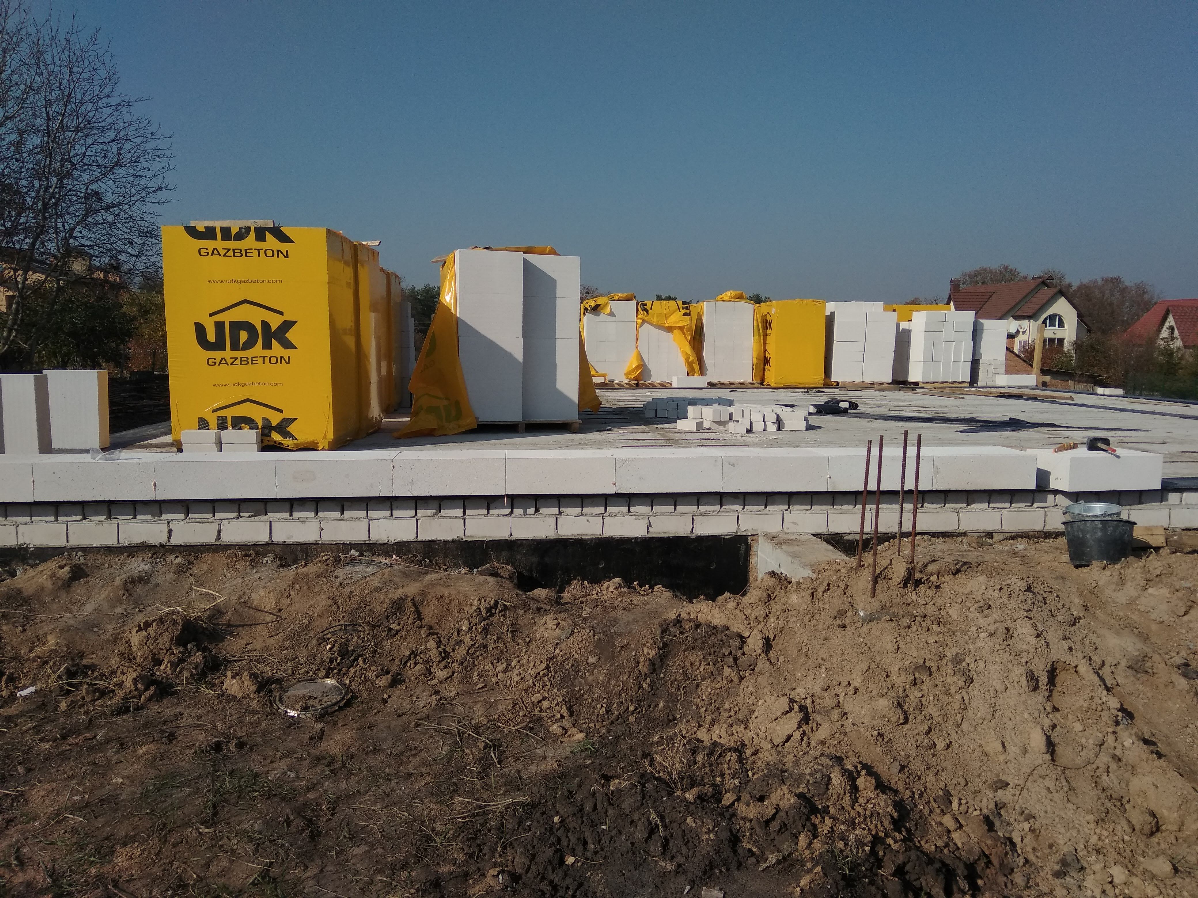

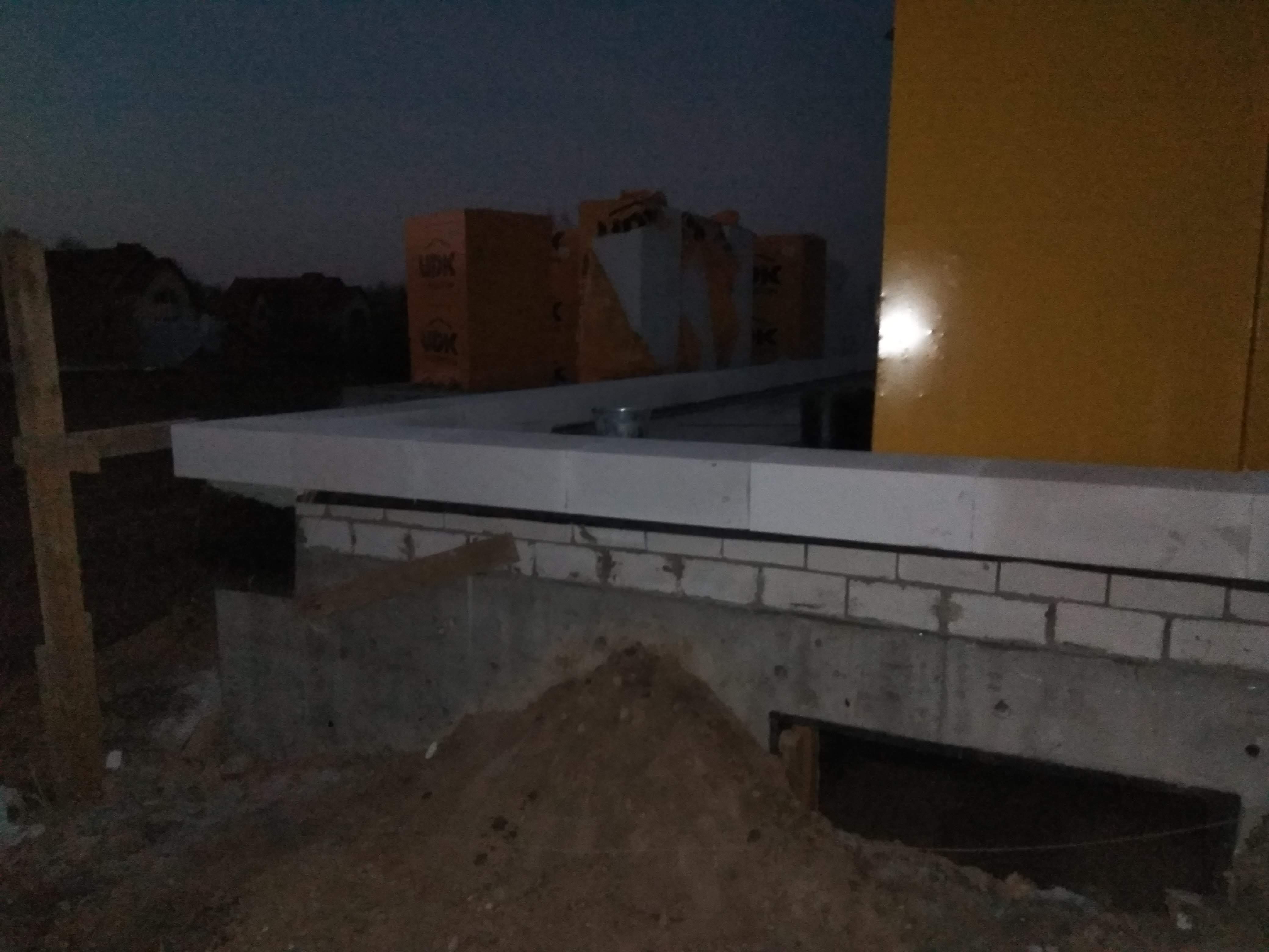

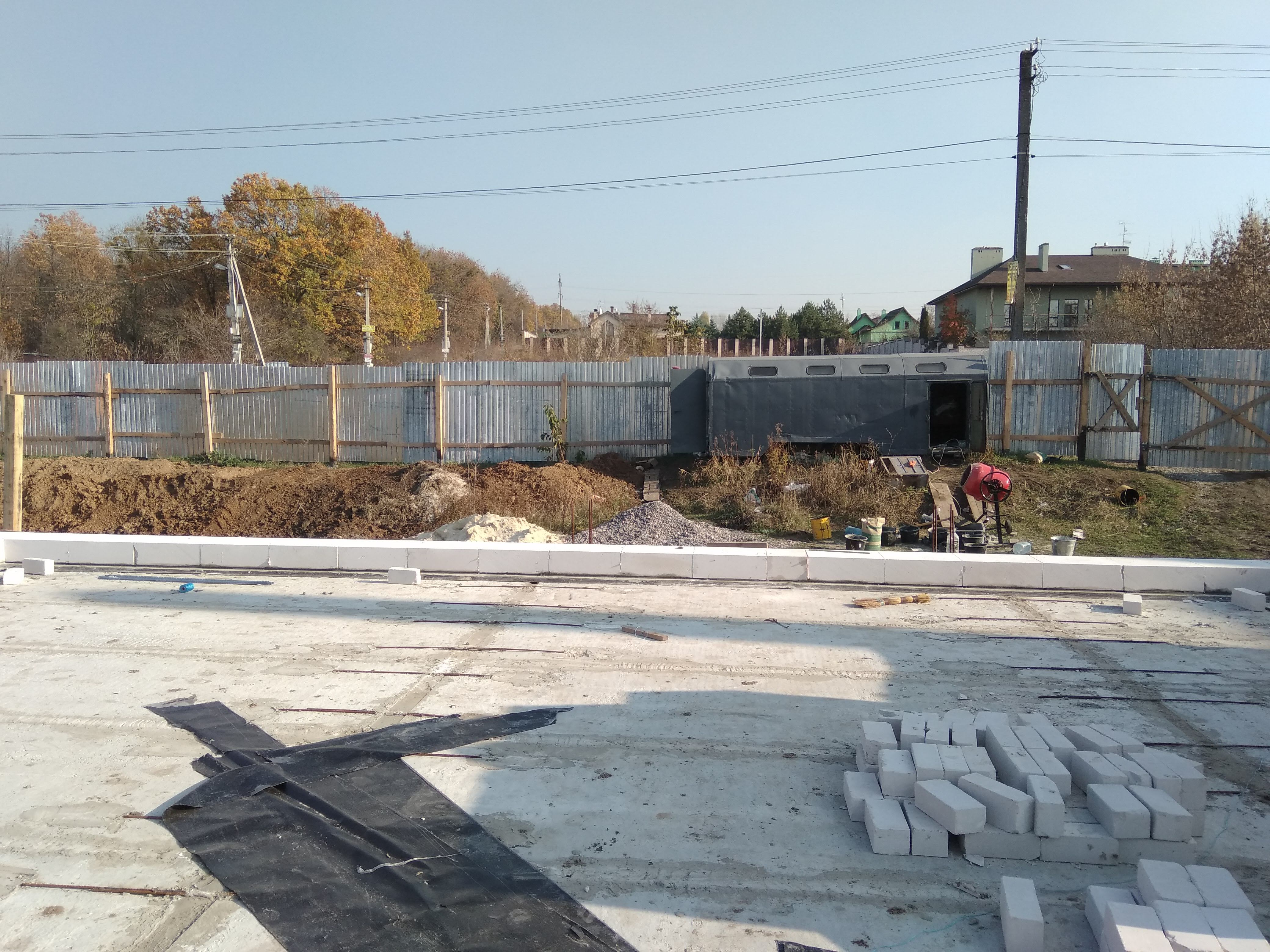

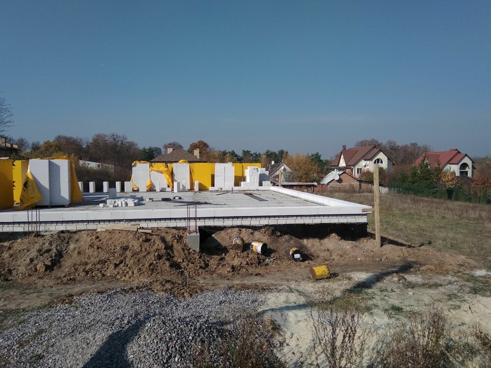

На этих выходных положил первый ряд газоблока, где-то порядка двух палет ушло.
- Битые блоки склоами укладывал внутрь
- Вертикльные швы промазывал клей-пеной, потом она закончилась и 1 стенку уже садил на професиональную монтажную пену с 30% расширения
- Горизонтальные швы на раствор, так как первый ряд
Свес в 10-12см доставлял неудобства, так как блок все время наровил уходить наружной частью ниже когда я его присаживал молоточком, приходилось все время придерживать эту часть рукой.
Блоки ровно выставить не получилось, местами перепады получались до 3ех мм. Также на 20 вертикльных швах на пену набежало порядка 5см, тоже не очень показатель, думал будет меньше(. Вначале была мысль если выложу ряд ровно то второй ряд можно будет попробовать полностью на пену но с такими перепадами нельзя, более того буду еще стыки теркой затирать чтобы небыло лесенок и ложить на цементный клей. А вот вертикальные швы по прежнему думаю на проф. монтажную пену или на клей-пену, еще не решил что лучше))

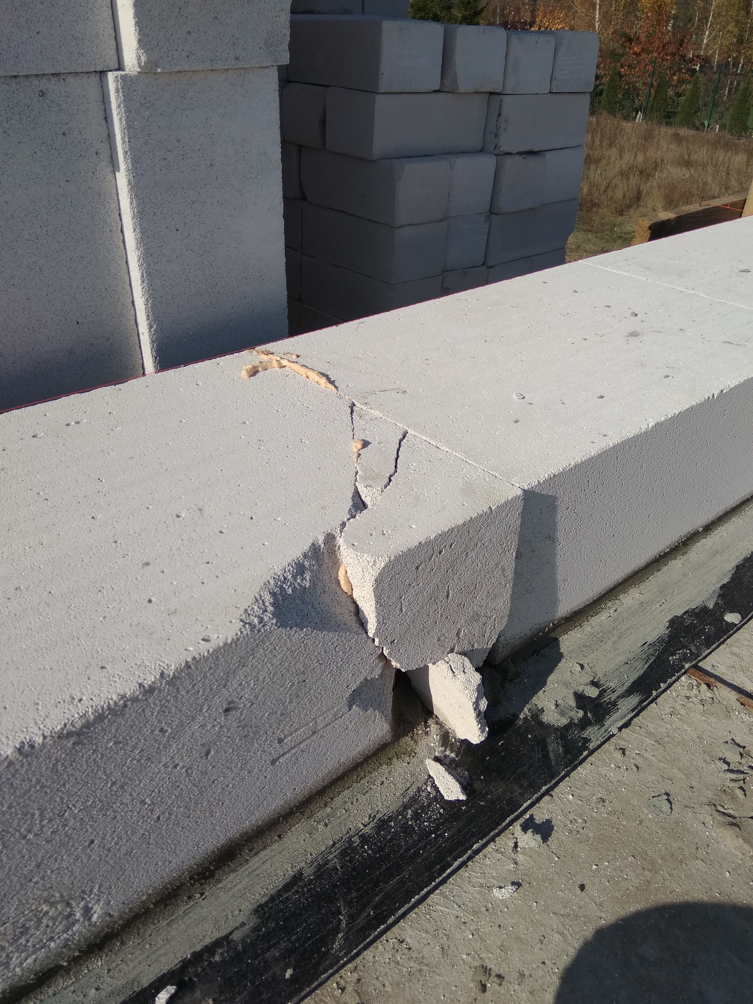

Газоблок конечно приехал не очень, вот этот экземпляр вообще рассыпался но клей-пеной быстренько его починил :)
Дальше задача проштробить по периметру 2 штробы 25-30мм в диаметре, заложить 8ку арматуру и залить все это дело клеем.
Штробить буду пробовать ручным покупным штроборезом, тажке хочу опробовать самопальный штроборез с канала MyGalaxy с помощью доски и нескольких саморезов.
Во время укладки второго ряда хочу между блоками, там где будут внутренние несущие стены и простенки из кирпича устроить гибкие связи. Пока не определился что лучше, перфорированая монтажная лента или П-образные подвесы для гипсокартона.

1) на вертикальные стыки пену наносите не всплошную, а две вертикальные полоски. они размажутся и не будут давать большую толщину шва
2) после первого ряда блоков можете теперь вывести горизонт в 0 с помощью терки.
3) арматура не укладывается в штробу. в штробу наливается клей, в клей утапливается арматура, и замазывается дальше сверху.
Я промазывал вертикальные швы клеем. Клей для газоблока не расширяется и не доставляет хлопот на вертикальных швах.

в ГБ от УДК в этом году нет 90градусов. потому без притирки на клей-пену не получится хорошо класть.
Для притирки можно сделать большую злую терку из гвоздевых пластин, и ею быстро и не уставая проходить ряд для убирания зубов.
Идея верная- чтоб держать 0, нужно чухать все выступающие гребни блоков, иначе второй ряд по этим гребням ,даст погрешность и блоки начнут разъезжаться. Штроборез ручной совершенно жуткая вещь. Как оказалось, быстро -ровно и точно по глубине штробы резать циркулярной пилой одев на неё боковой ограничитель, потом стамесочкой аккуратно выколете между двух бороздок ровные кусочки.( Я использовала диск для твёрдых пород .. дерева с широким зубом, есть кажется специализированные. Но мне было дешевле и проще покупать такие. Ими же потом пилила газоблоки для У - блоков, и просто распил на куски. Вкруговую пропиливаем и стук по блоку отделяет газоблок нужного размера, а главное ровный рез.

... в том что некоторые блоки имеют 5-10% повреждений вообще не вижу никаких проблем...
Какой какой там у вас свес? А тут ещё и внутри убитые блоки. Собственно на стену как несущую конструкцию что-то ещё остаётся? Вы ведь в курсе что вывешенная толщина стены не участвует в конструктиве дома? Считайте, что эта часть стен чисто утеплитель.
... (интересно какие видите вы проблемы?)...
Да мне в принципе неприятно было бы смотреть на свои стены с такими изъянами...
Vikctor, не вводите в заблуждение ТС, из-за свеса стена по несущей способности не уменьшиться. Там только нагрузка на фундамент будет отличаться если сравнивать со стеной без свеса, но как правило такой запас прочности, что этим можно пренебреч.
А вот первый ряд ГБ со сколами как бы неакуратненько, не более того.
ИМХО не очень решение, да и выглядит печально
