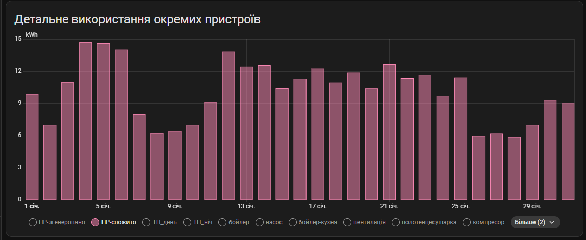

oam Опубліковано: 3 квітня 2025 Поділитись Опубліковано: 3 квітня 2025 2 минуты назад, pavel_555 сказал: Тепловой насос, потребление 3кВт электричества, отдача при COP4 составляет 12 кВт тепла. ось тут основна помилка, один до 4 - це якісь мега ідеальні умови, яких на практиці майже не буває. я передивився десятки годин відео де люди аналізують вже проживши по 4-5 зим було-стало після встановлення ТН. навіть проектанти з купера рахують один до 3, а по року радять орієнтуватися 1 до 2,5 в середньому. Але то особиста справа кожного як рахувати, не відмовляю нікого. Посилання на коментар Поділитися на інших сайтах More sharing options...
pavel_555 Опубліковано: 3 квітня 2025 Поділитись Опубліковано: 3 квітня 2025 (змінено) 4 минуты назад, oam сказал: ось тут основна помилка, один до 4 - це якісь мега ідеальні умови, яких на практиці майже не буває. Температура внутри дома и счета за электричество говорят что бывает. Газ перекрыт, оплачиваю только готовность подачи, как резерв. P.S. Забыл добавить, у меня ТН грунтовой, не воздушный, поэтому и СОР такой. Змінено 3 квітня 2025 користувачем pavel_555 Посилання на коментар Поділитися на інших сайтах More sharing options...
oam Опубліковано: 3 квітня 2025 Поділитись Опубліковано: 3 квітня 2025 1 минуту назад, pavel_555 сказал: Температура внутри дома и счета за электричество говорят что бывает. а як ви вимірюєте кількість тепла, що потрапила до будинку? Посилання на коментар Поділитися на інших сайтах More sharing options...
pavel_555 Опубліковано: 3 квітня 2025 Поділитись Опубліковано: 3 квітня 2025 Только что, oam сказал: а як ви вимірюєте кількість тепла, що потрапила до будинку? Тут цифр не будет, ибо измерителя тепла нет ((((. По проекту потребление дома 12 кВт/ч, по паспорту теплового насоса тоже 12 кВт, температура в доме 22-23 градуса круглый год. И да, летом кондиционирование тем же тепловым насосом, но вот только потребление смешное, два циркуляционных насоса по 200Вт охлаждают 240 м.кв. за счет охлаждение в земле. Посилання на коментар Поділитися на інших сайтах More sharing options...
porterlv Опубліковано: 3 квітня 2025 Поділитись Опубліковано: 3 квітня 2025 22 хвилини тому, pavel_555 сказав: По проекту потребление дома 12 кВт/ч, Так то розрахунок на холодну пятиденку. А в міжсезоння сильно менше, як і основну частину опалювального сезону. 1 Посилання на коментар Поділитися на інших сайтах More sharing options...

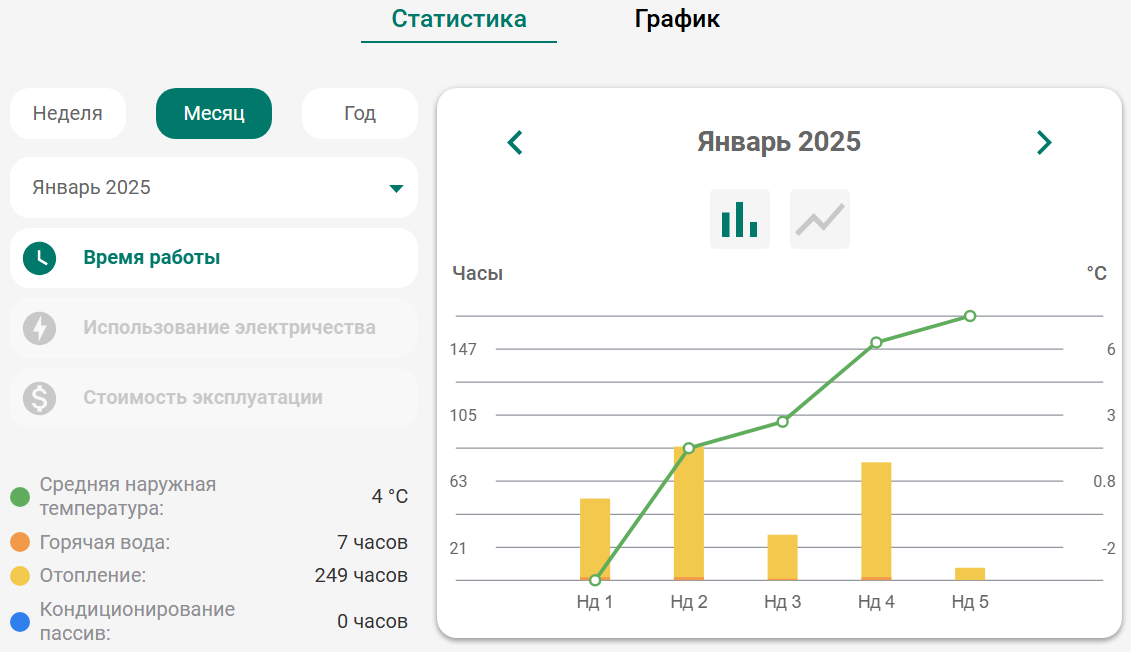

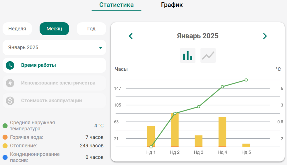

pavel_555 Опубліковано: 3 квітня 2025 Поділитись Опубліковано: 3 квітня 2025 (змінено) 7 минут назад, porterlv сказал: Так то розрахунок на холодну пятиденку. А в міжсезоння сильно менше, як і основну частину опалювального сезону. Ну так и тепловой насос работает не 24/7 а только 8 часов ночью в основном по ночному тарифу. Сейчас даже 6 часов уже поставил. Вот статистика за январь, он был теплый, 256 часов работы * 3 кВт * 2,16 грн = 1658 грн отопление и горячая вода. Змінено 3 квітня 2025 користувачем pavel_555 Посилання на коментар Поділитися на інших сайтах More sharing options...
