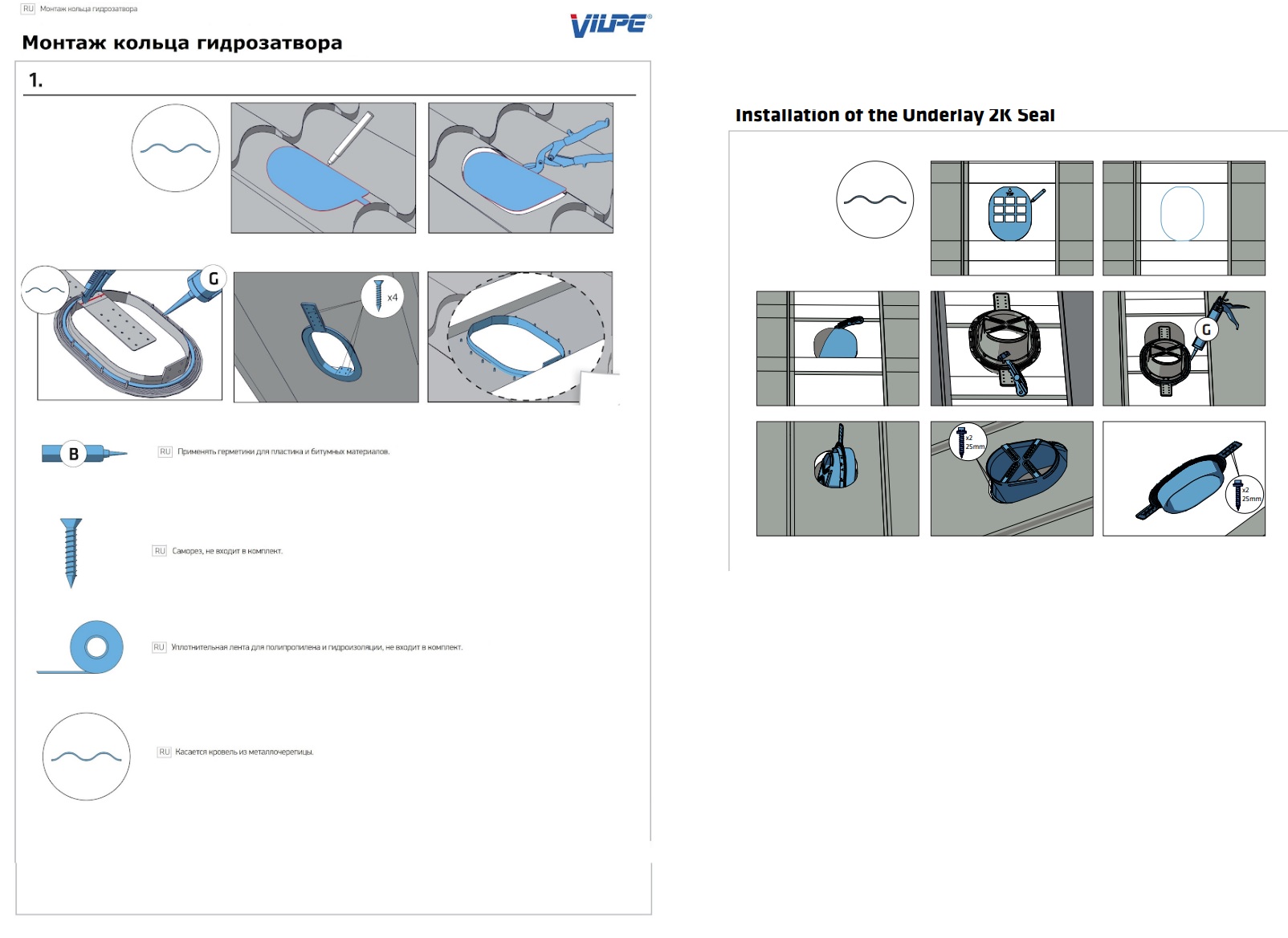

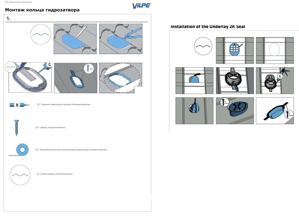

StNick Опубліковано: 28 серпня 2019 Поділитись Опубліковано: 28 серпня 2019 Там к каждой проходке в комплекте идёт подробная инструкция по монтажу. Любой умеющий читать справится с задачей... И на ютубе наверняка можно ролики нарыть. у меня именно инструкции не было - я печатал отдельно и мы с исполнителями разбирали нюансы, которых там нету, в общем то но в комплекте идет шаблон по сути это главное - правильно вырезать отверстие. Посилання на коментар Поділитися на інших сайтах More sharing options...

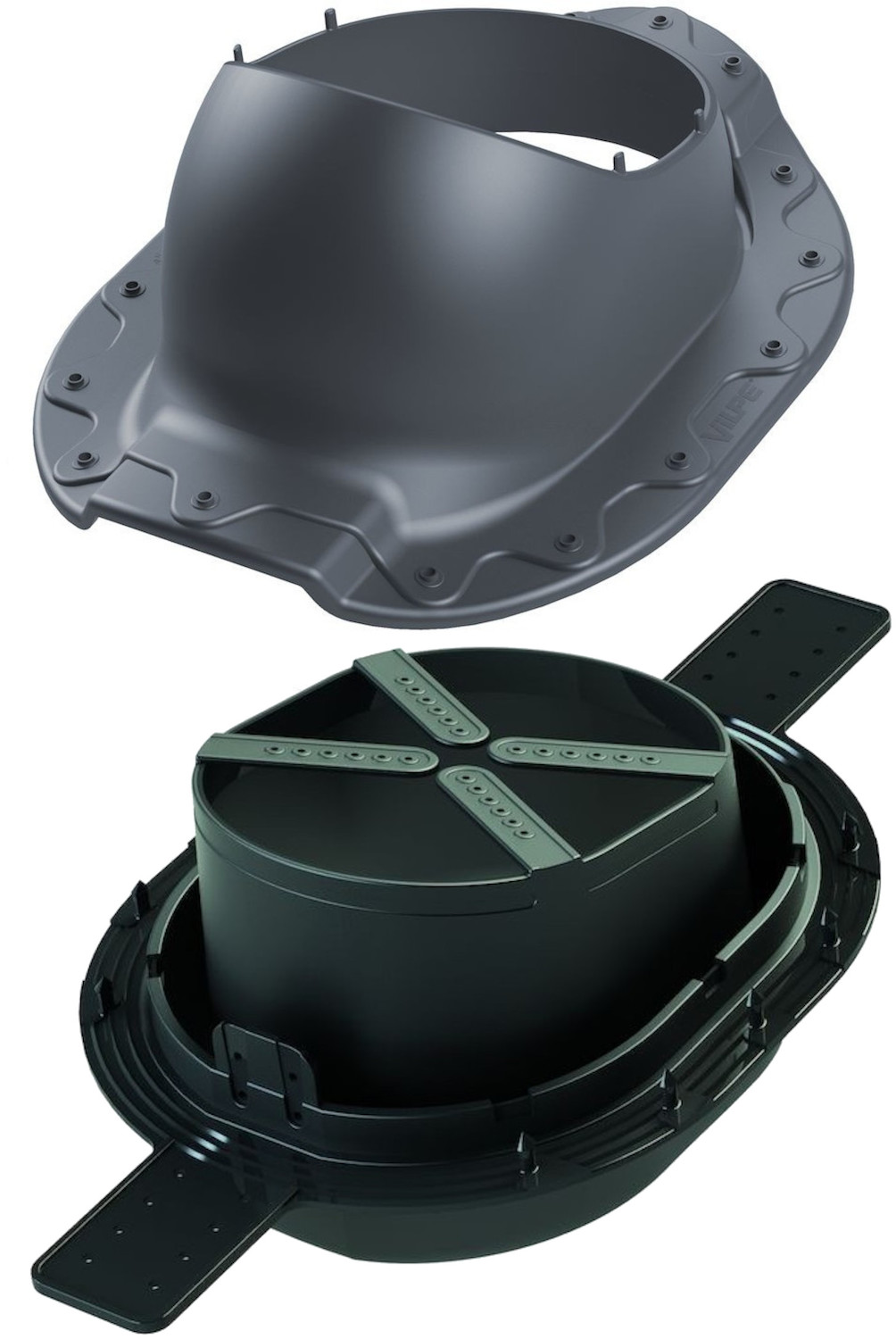

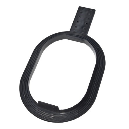

razzil Опубліковано: 28 серпня 2019 Автор Поділитись Опубліковано: 28 серпня 2019 Ну, по правде говоря, не совсем все интуитивно понятно. У меня в комплекте два варианта штук, которые должны крепиться на гидроизоляцию. Старый вариант: И новый, модернизированный: У старого есть пластиковые полоски с перфорацией, которые можно отогнуть вверх и закрепить с обрешетке. В принципе старый вариант легкий, думаю он может и просто висеть на гидроизоляции. Встречал такое на фото. А новая штука резиновая и тяжелее раза в три. А уши пластиковые и вверх не загибаются. И вообще они оказываются снизу, под гидроизоляцией. Может к обрешетке снизу можно прикрутить бруски по 50мм, как высота контробрешетки. И уже с этим брускам сквозь гидроизоляцию прикрутить эту штуковину.. Написал и задумался: должна ли эта штука вообще жестко фиксироваться? Онаж цепляется вот теми четырмя ремешками за ту часть, что на улице. И может просто висеть на одном уровне с пленкой гидроизоляции. 1 Посилання на коментар Поділитися на інших сайтах More sharing options...
StNick Опубліковано: 28 серпня 2019 Поділитись Опубліковано: 28 серпня 2019 зачем что то загибать вверх? все в точности как тут на картинке : прорезается гидробарьер и крепится к обрешетке через Гидробарьер у меня МЧ Посилання на коментар Поділитися на інших сайтах More sharing options...
razzil Опубліковано: 28 серпня 2019 Автор Поділитись Опубліковано: 28 серпня 2019 зачем что то загибать вверх? все в точности как тут на картинке : прорезается гидробарьер и крепится к обрешетке через Гидробарьер Оно вроде и так. Но от гидробарьера до обрешетки 50мм. На их схемах, такое впечатление, что контробрешетки нет вообще. Посилання на коментар Поділитися на інших сайтах More sharing options...
StNick Опубліковано: 28 серпня 2019 Поділитись Опубліковано: 28 серпня 2019 Оно вроде и так. Но от гидробарьера до обрешетки 50мм. На их схемах, такое впечатление, что контробрешетки нет вообще. у меня контра 50х25мм, ну подогнется чуть в этом месте не страшно Посилання на коментар Поділитися на інших сайтах More sharing options...

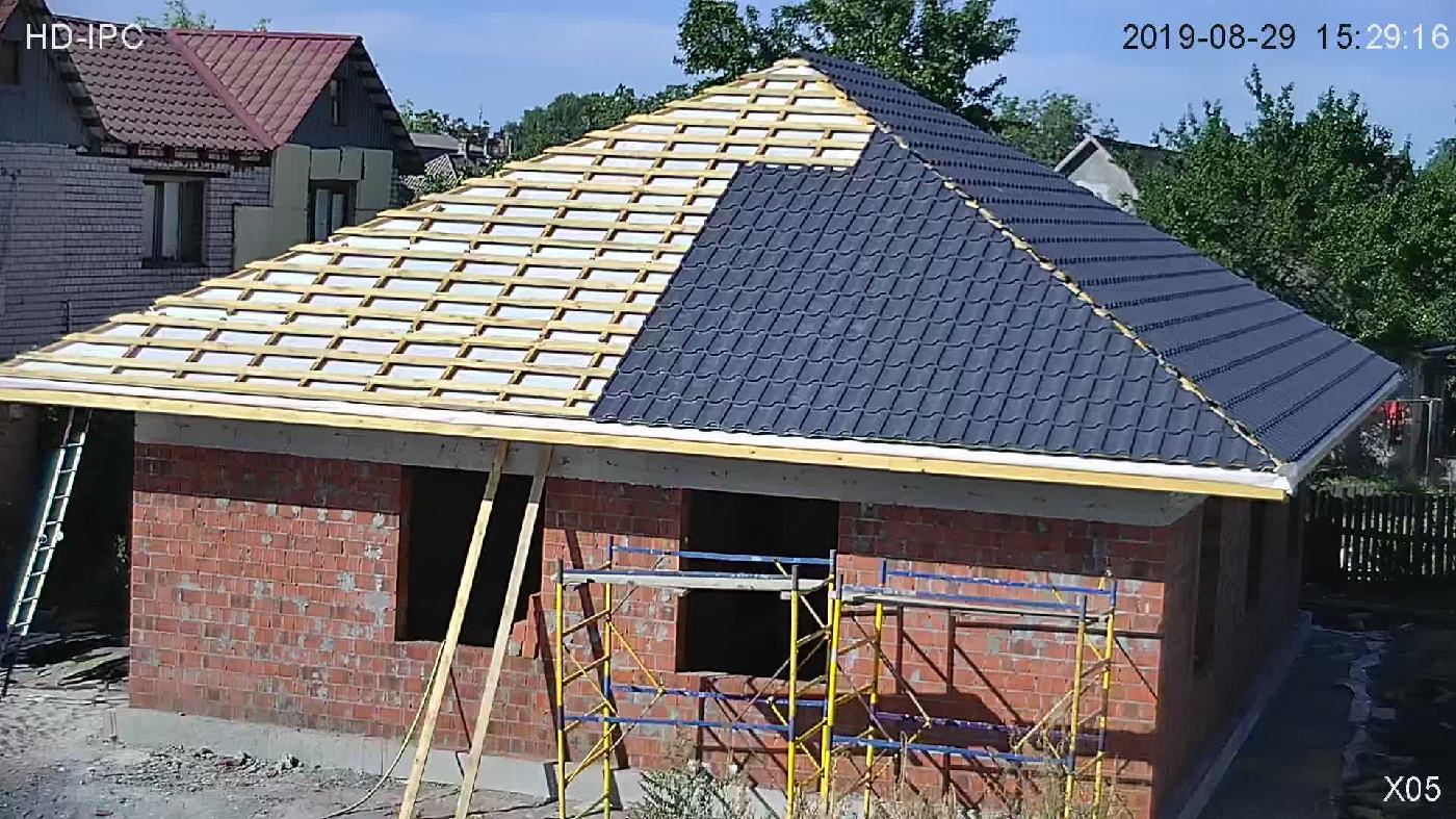

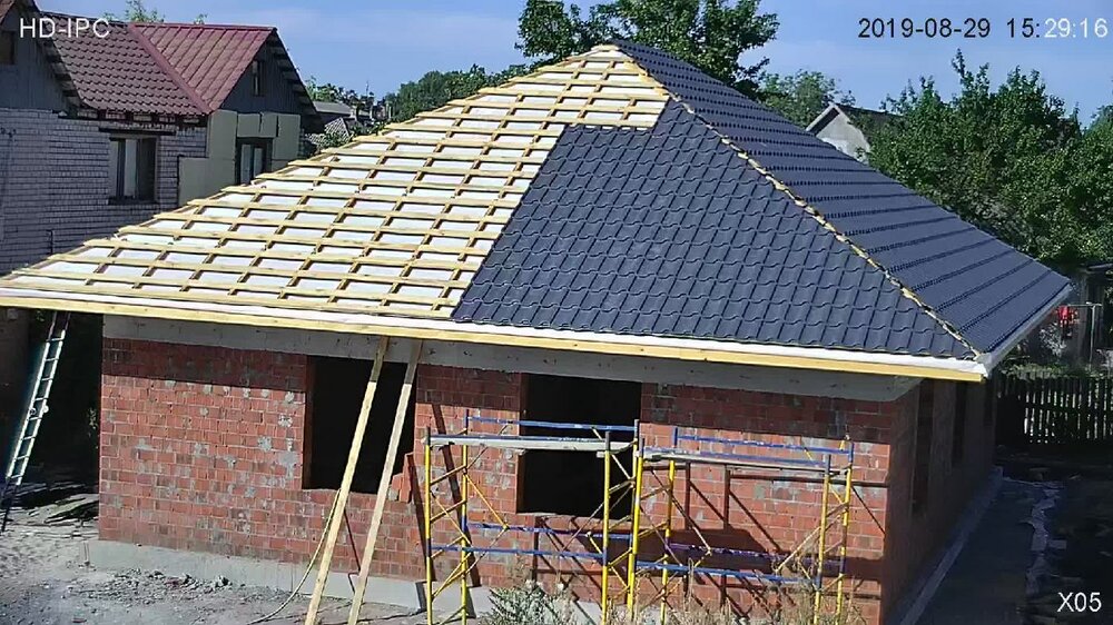

razzil Опубліковано: 29 серпня 2019 Автор Поділитись Опубліковано: 29 серпня 2019 Процесс идет. Два дня - почти два с половиной ската. По окнам склоняюсь к Salamander Streamline + фурнитура Siegenia titan. По цене где-то рядом с Rehau. Но еще посмотреть на замерщика нужно. 10 Посилання на коментар Поділитися на інших сайтах More sharing options...

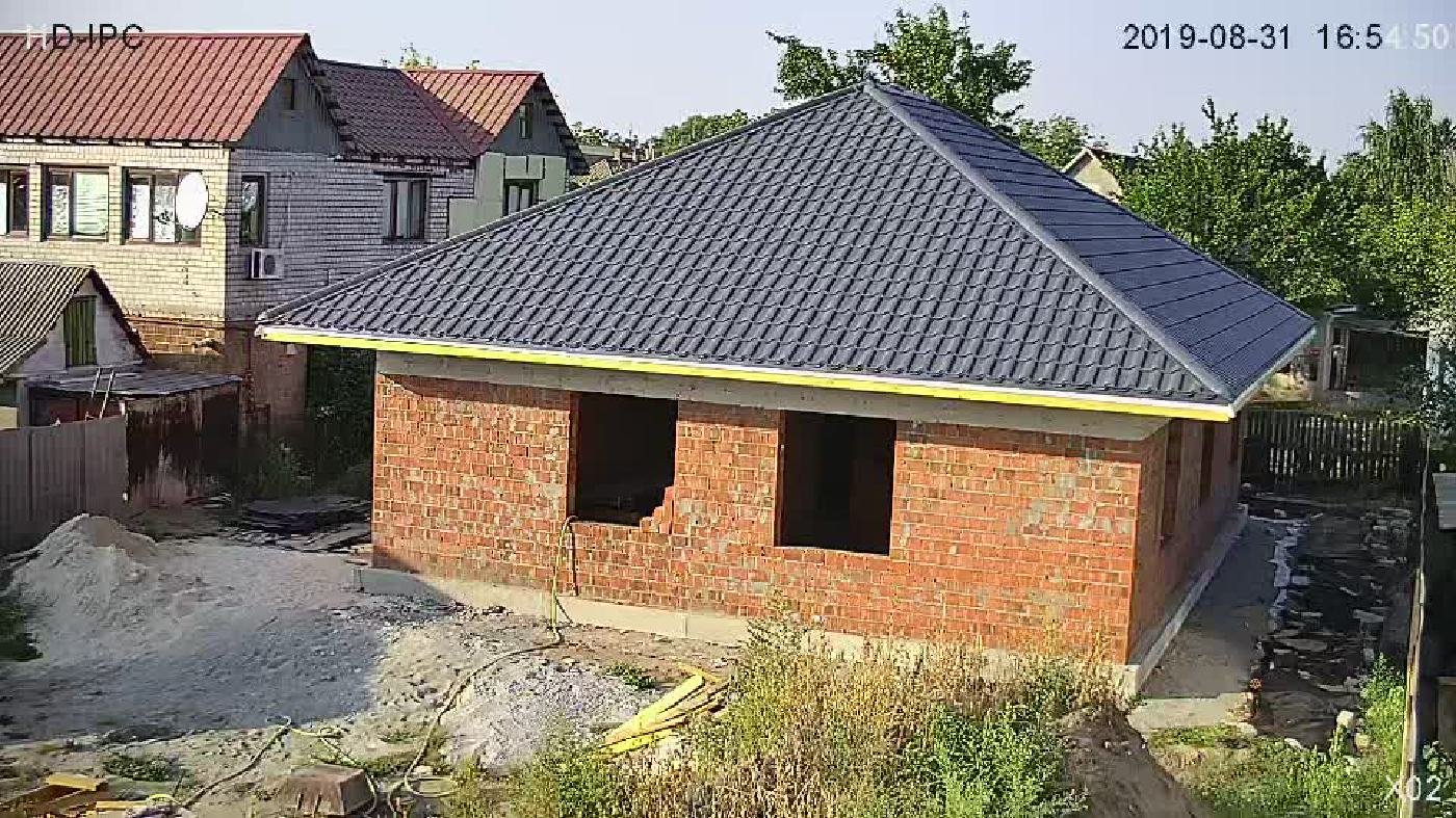

razzil Опубліковано: 31 серпня 2019 Автор Поділитись Опубліковано: 31 серпня 2019 Этап "крыша" закончен. Остались окна и дверь и можно будет подбить итоги по коробке. В этом году хочу еще сделать проводку и вентиляцию. Вывезти мусор и спланировать кучу грунта вынутого из котлована. 19 Посилання на коментар Поділитися на інших сайтах More sharing options...

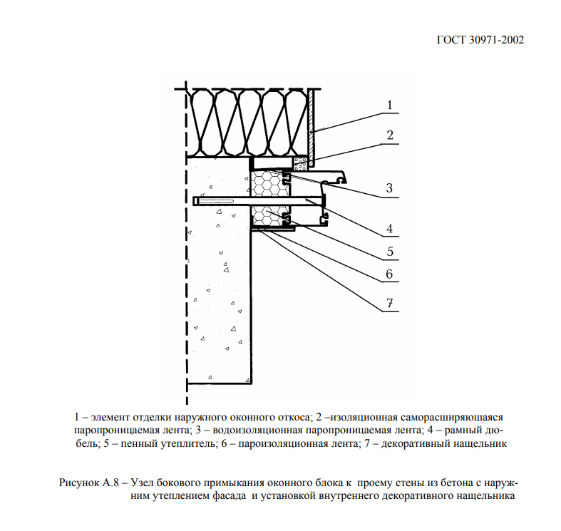

razzil Опубліковано: 4 вересня 2019 Автор Поділитись Опубліковано: 4 вересня 2019 Окна будут устанавливаться заподлицо со стеной, чтобы потом фасадным пенопластом зайти на профиль. Установщик из Азбуки окон сказал, что большого смысла не видит в проклейке гидроизоляционной ленты снаружи. Толку от нее не много при перекрытии пенопластом, а может только мешать. С внутренней пароизоляцией понимаю то же самое? Если откосы утеплить ЭППСом, то он и будет работать как пароизоляция и в ленте нет необходимости. Еще у меня появилась мысль вынести профиль наружу миллиметров на 10, чтобы уменьшить зазор между профилем и пенопластом. Но уставщик опасается за прочность проема, подстановойный профиль будет на самом краю стоять. А по мне, так этож кирпич, и для него это не нагрузка. Стоит ли заморачиваться с таким решением? Посилання на коментар Поділитися на інших сайтах More sharing options...
serges Опубліковано: 4 вересня 2019 Поділитись Опубліковано: 4 вересня 2019 С внутренней пароизоляцией понимаю то же самое? Если откосы утеплить ЭППСом, то он и будет работать как пароизоляция и в ленте нет необходимости. Я бы не делал, паропроницаемость ЭППС минимальна. Еще у меня появилась мысль вынести профиль наружу миллиметров на 10, чтобы уменьшить зазор между профилем и пенопластом. Но уставщик опасается за прочность проема, подстановойный профиль будет на самом краю стоять. А по мне, так этож кирпич, и для него это не нагрузка. Стоит ли заморачиваться с таким решением? А почему бы не задуть пеной этот зазор, во время утепления стен? 1 Посилання на коментар Поділитися на інших сайтах More sharing options...
razzil Опубліковано: 4 вересня 2019 Автор Поділитись Опубліковано: 4 вересня 2019 Нашел документацию по практически моему случаю. Наружная лента присутствует + уплотнение ПСУЛом. Думаю можно этот зазор и пеной задуть и ПСУЛ для уверенности добавить. Посилання на коментар Поділитися на інших сайтах More sharing options...
shneider_vova Опубліковано: 4 вересня 2019 Поділитись Опубліковано: 4 вересня 2019 псул ставится вместе с окном! потом уже не поставить. узел с картинки правильный, но малоисполнимый исходя из обычной последовательности работ. 2 Посилання на коментар Поділитися на інших сайтах More sharing options...
razzil Опубліковано: 4 вересня 2019 Автор Поділитись Опубліковано: 4 вересня 2019 псул ставится вместе с окном! потом уже не поставить. узел с картинки правильный, но малоисполнимый исходя из обычной последовательности работ. Вова, я не понимаю... Что помешает в момент монтажа утеплителя проклеить псул по периметру профиля, и пока он расширяется закрыть пенопластом? Или еще думаю над вариантом использовать эппс в этой зоне перекрытия стены и профиля. Посилання на коментар Поділитися на інших сайтах More sharing options...
shneider_vova Опубліковано: 4 вересня 2019 Поділитись Опубліковано: 4 вересня 2019 Вова, я не понимаю... Что помешает в момент монтажа утеплителя проклеить псул по периметру профиля, и пока он расширяется закрыть пенопластом? Или еще думаю над вариантом использовать эппс в этой зоне перекрытия стены и профиля. скорее всего, скорость установки утеплителя - скорость расширения псула минут 20 (зависит от погоды). теоретически да, но захотят ли фасадчики морочится с этим делом - хз. Посилання на коментар Поділитися на інших сайтах More sharing options...

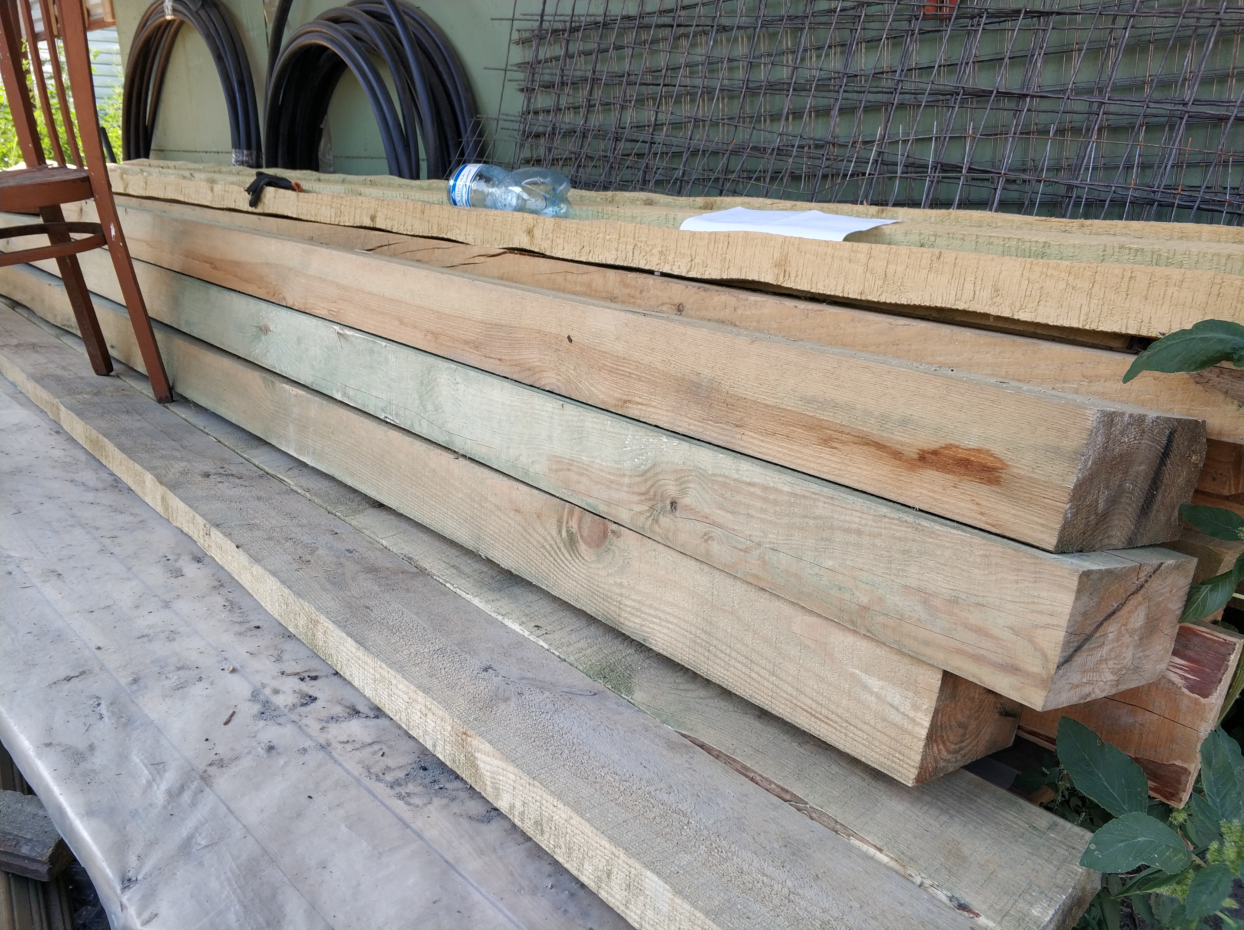

razzil Опубліковано: 9 вересня 2019 Автор Поділитись Опубліковано: 9 вересня 2019 Когда лес на стропилку покупал, чуть просчитался. Есть два 6м бруса 100х200 и еще штуки 3 по 2м. Если вдруг надо кому для построек, по очень хорошей цене, обращайтесь. Посилання на коментар Поділитися на інших сайтах More sharing options...
