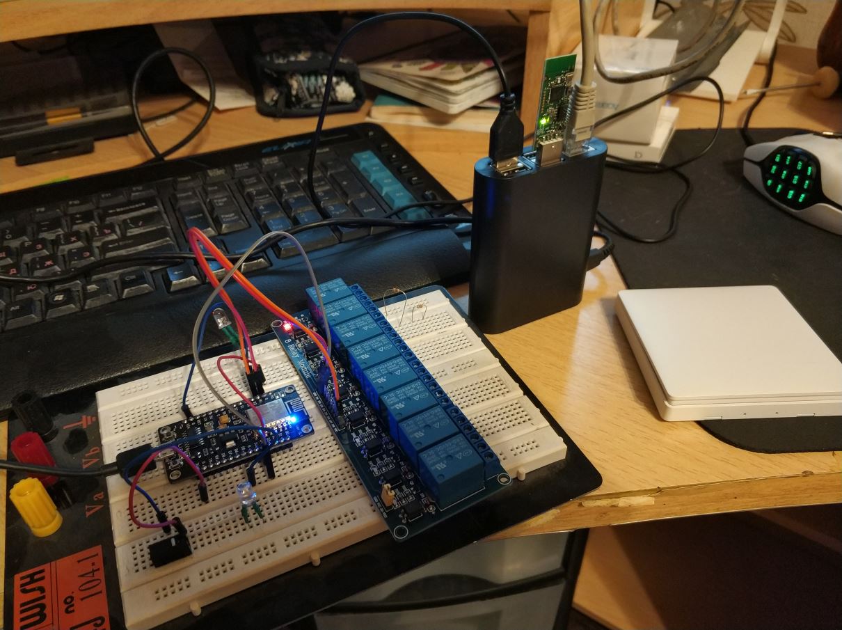

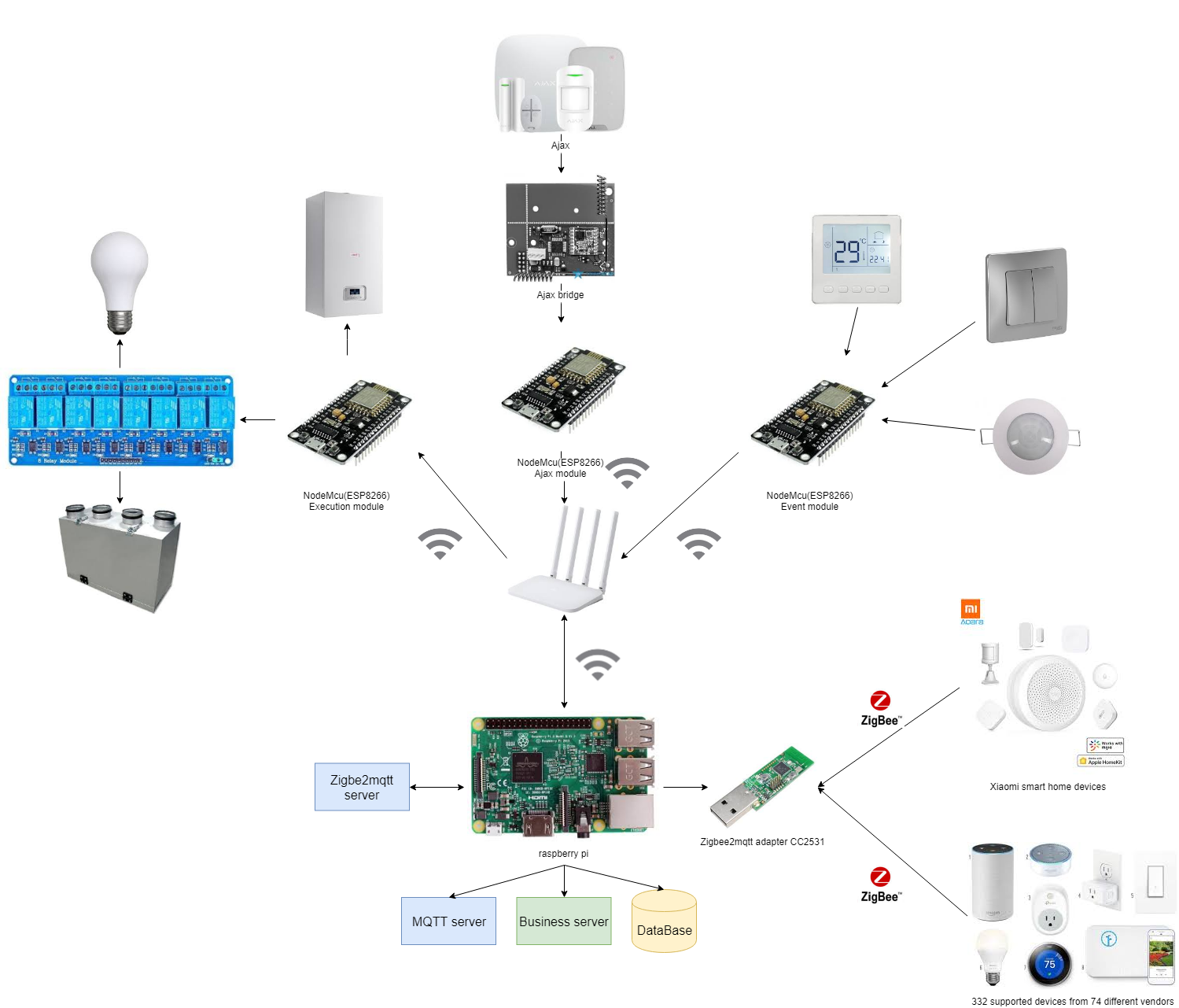

razzil Опубліковано: 22 липня 2019 Автор Поділитись Опубліковано: 22 липня 2019 Грешно быть айтишником и не строить умный дом. Умный дом(УД) для меня не является какой-то новомодной фишкой или способом достичь большего комфорта от проживания. Скорее это будет просто хобби. Для начала решил разобраться что вообще такое УД и какие задачи можно решать. Абстрактный дом может выполнять какие-то действия: - Включать свет - Обогревать себя - Подавать подготовленный воздух в нужном количестве - Открывать двери/ворота - Информировать о вторжении И в доме происходят разнообразные события: - Щелкают выключатели - Открываются двери - Просто перемещаются жильцы - Меняется температура, влажность, содержание СО2 - Изменяется время Вот задачей УД и является выполнение действий из первого списка в ответ на события или их комбинацию со второго. В последнее время появилось достаточно много готовых решений для УД, на любой кошелек. Но применение готового решения таит определенные ограничения: зависимость от продукции и программного обеспечения конкретного производителя, отсутствие решений полностью покрывающих запросы или непомерная их стоимость. Поэтому я решил идти своим путем. Создать систему для себя, но с возможность расширения и интеграции со сторонними продуктами. Ниже приведу диаграмму компонентов системы и краткое описание. Мозгом системы может быть любой компьютер с ОС Linux. Так как под рукой была Raspberry Pi, то взял ее. Возможно она и останется, пока покрывает все потребности. Это самый обычный компьютер, но на одной плате чуть больше кредитки. К ней можно подключить монитор, мышь, клавиатуру, подключиться к Wifi. Исполнительный модуль. Наткнулся на контроллер ESP8266. И это оказалось хорошо. По сути это достаточно мощный микроконтроллер со встроенным Wifi чипом. Огромный плюс - развитое комьюнити, большое количество уже готовых библиотек и решений. Самое простое это подключить к контроллеру блок реле. И все, можно удаленными командами включать/выключать свет и другие приборы. А написав немного кода управлять и сложными устройствами вроде котла отопления. Управляющий модуль. Тот же ESP8266 но уже к нему подключены выключатели, герконы, датчики и т.п. И этот модуль отправляет команды центральному серверу. Сторонние производители. Есть такой стандарт радио связи Zigbee. Из особенностей - низкое энергопотребление и возможность устройств самостоятельно устанавливать между собой связь. В общем то, что надо для умного дома. И на этом стандарте построено много готовых решений. Например Xiaomi Aqara, тот самый готовый умный дом. К счастью есть возможность использовать сторонние устройства в своих разработках - это проект zigbee2mqtt. Представляет собой контроллер и прошивку, которые сторонние датчики, выключатели и т.п. принимают за своих и без проблем отдают данные. Ajax. Беспроводная сигнализация украинской разработки. Подкупает возможностями и поддержкой. Заявленные характеристики ну очень хорошие, но и цена не маленькая. Есть возможность интеграции. Фух как-то много получилось, возможно много нудных технических подробностей. Как я это вижу итог: в качестве выключателей обычные выключатели, но без фиксации, вроде достаточно таких. К каждому выключателю подведена витая пара. Датчики движения - беспроводные ajax или xiaomi + подводка витой пары в потенциальные места установки проводных датчиков. Датчики дверей - беспроводные. Разводка освещения - лучевая. С розетками заморачиваться не вижу смысла, вся нужная техника может и сама включаться по таймеру. На выходных выдалось пару часов, собрал тестовый стенд. В итоге реле можно переключать беспроводным выключателем xiaomi, приложением с телефона, механическим выключателем, по заданному таймеру. 10 Посилання на коментар Поділитися на інших сайтах More sharing options...

Dmode Опубліковано: 22 липня 2019 Поділитись Опубліковано: 22 липня 2019 Попроси Эдика сфоткать кабеля, заведенные в топочную , под подобную систему. Может, желания поубавится Если связь между компонентами будет не проводная, то с кабелями приходящими в щиток может быть все вполне гуманно. А ESP и ZigBee это как раз связь без проводов. Посилання на коментар Поділитися на інших сайтах More sharing options...
razzil Опубліковано: 22 липня 2019 Автор Поділитись Опубліковано: 22 липня 2019 Если связь между компонентами будет не проводная, то с кабелями приходящими в щиток может быть все вполне гуманно. А ESP и ZigBee это как раз связь без проводов. ну вот и получается, что кабеля только от выключателей, и разводка на источники света. При этом на 8-ми жильную витую пару можно вешать пару выключателей. Вообще и две жилы на выключатель достаточно, но хочу чтоб был запас. Датчики температуры можно в подрозетники спрятать или еще что-то. В общем витой пары должно быть достаточно. Посилання на коментар Поділитися на інших сайтах More sharing options...
teonit Опубліковано: 22 липня 2019 Поділитись Опубліковано: 22 липня 2019 Коллега, главное - не забывайте, что систему нужно не только разработать и внедрить, но и сопровождать. Советую подумать о том, что вы будете делать когда всё это надоест. Так, для себя я определился, что запускать инженерку я буду без умного дома. Захочется потом подцепить что-то на УД - буду потихоньку наращивать, а когда надоест - смогу вернуть всё к изначальному варианту. 4 Посилання на коментар Поділитися на інших сайтах More sharing options...
shneider_vova Опубліковано: 22 липня 2019 Поділитись Опубліковано: 22 липня 2019 Если связь между компонентами будет не проводная, то с кабелями приходящими в щиток может быть все вполне гуманно. А ESP и ZigBee это как раз связь без проводов. Ну тут и витой пары от выключателей хватит Я просто как увидел - поперхнулся. Я то свой щиток сам расключал, понимаю объем работ Посилання на коментар Поділитися на інших сайтах More sharing options...
razzil Опубліковано: 22 липня 2019 Автор Поділитись Опубліковано: 22 липня 2019 Заведешь кота или собаку, та даже рыбок в аквариуме. И уже так просто никуда от дома далеко и тем более надолго не отъедешь Это я предусмотрел, заранее завел тещу не сильно далеко. На коте испытано, кот жив)) Посилання на коментар Поділитися на інших сайтах More sharing options...
Dmode Опубліковано: 22 липня 2019 Поділитись Опубліковано: 22 липня 2019 Ну тут и витой пары от выключателей хватит Я просто как увидел - поперхнулся. Я то свой щиток сам расключал, понимаю объем работ C комутирующим устройством ПЕРЕД самим потребителем (а не в щитке), проводов может быть еще меньше чем в обычной схеме. Например весь свет шлейфом(или по любой другой удобной схеме) может быть заведен в щиток одним кабелем, а не группой кабелей по одному на каждую группу света. В выключатель может также подаваться только питание, как это реализовано у Соноф, которые и есть ESP. Посилання на коментар Поділитися на інших сайтах More sharing options...

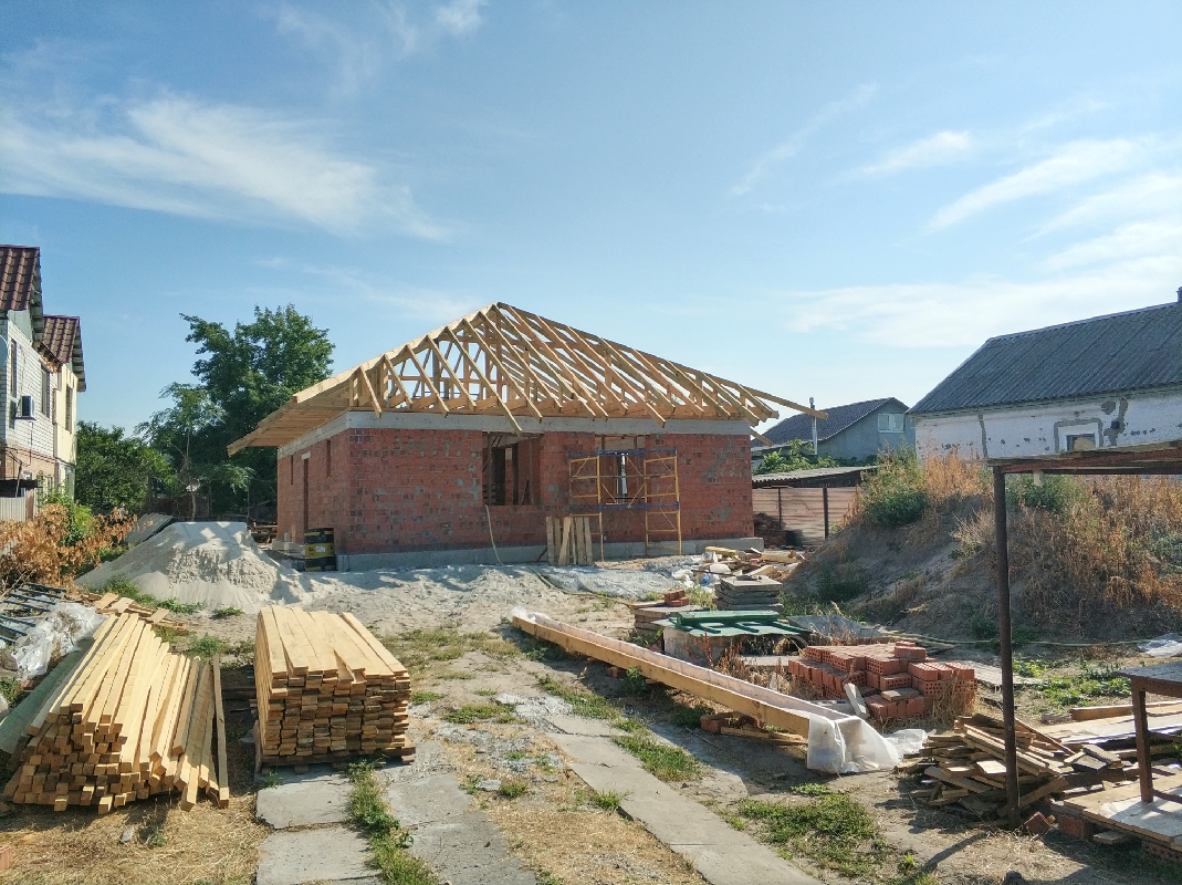

razzil Опубліковано: 27 липня 2019 Автор Поділитись Опубліковано: 27 липня 2019 Кровля понемногу движется. Уже хоть стало похоже на жилище человека)) 5 Посилання на коментар Поділитися на інших сайтах More sharing options...

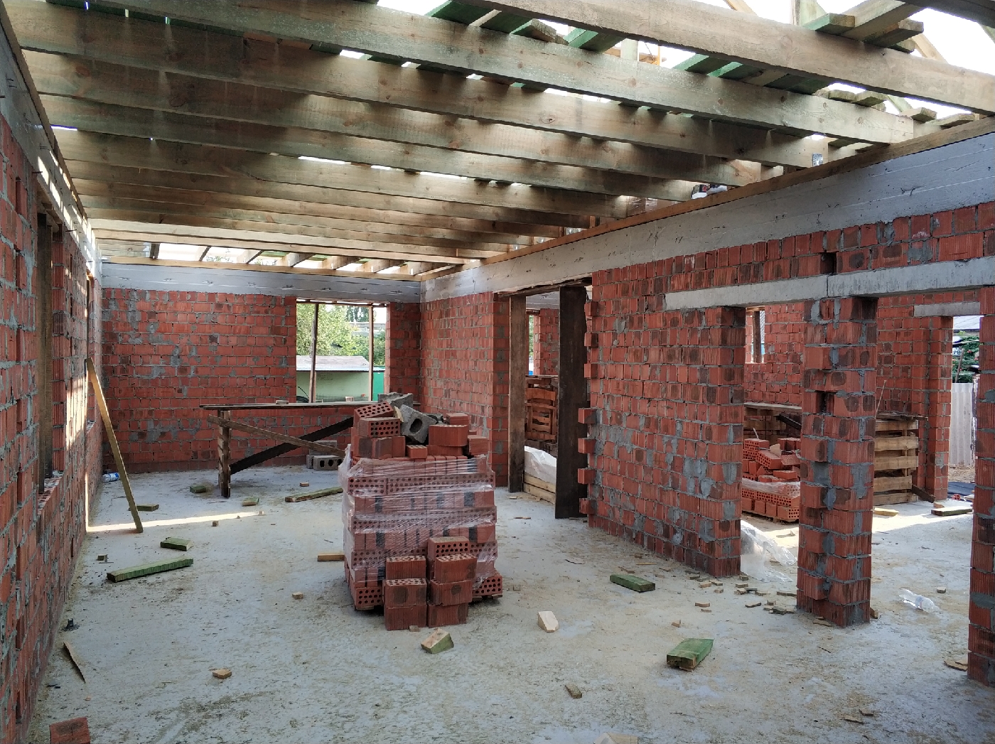

razzil Опубліковано: 27 липня 2019 Автор Поділитись Опубліковано: 27 липня 2019 (змінено) Внутри дом-студия. Высота дверных проемов в спальни 2070мм. Теперь думаю не низковато ли.. Но особо ничего не сделаешь уже. Змінено 27 липня 2019 користувачем razzil Посилання на коментар Поділитися на інших сайтах More sharing options...
Dendnepr Опубліковано: 27 липня 2019 Поділитись Опубліковано: 27 липня 2019 2070 это сейчас? Или расчётные чистовые отметки? 1 Посилання на коментар Поділитися на інших сайтах More sharing options...
мастерок Опубліковано: 27 липня 2019 Поділитись Опубліковано: 27 липня 2019 Болгарку и перф выдать тем кто такое сваял.И хай доводят до стандартных в любом проекте 2100 от чистого нуля.Бо когда покрашенны стены и поклеены обои это делать сложнее. Посилання на коментар Поділитися на інших сайтах More sharing options...
razzil Опубліковано: 27 липня 2019 Автор Поділитись Опубліковано: 27 липня 2019 2070 это сейчас? Или расчётные чистовые отметки? Сейчас. Пусть +2см еще чистовой пол будет. Под стандартные двухметровые полотна хватает. Порогов не будет. Вопрос чисто визуальный скорее. Добавлено через 1 минуту Болгарку и перф выдать тем кто такое сваял.И хай доводят до стандартных в любом проекте 2100 от чистого нуля.Бо когда покрашенны стены и поклеены обои это делать сложнее. Ну болгарка и перф есть. Решение исключительно мое. Посилання на коментар Поділитися на інших сайтах More sharing options...
