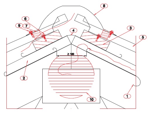

С коньком решил сильно не мудрить и делать по схеме Ruukki:

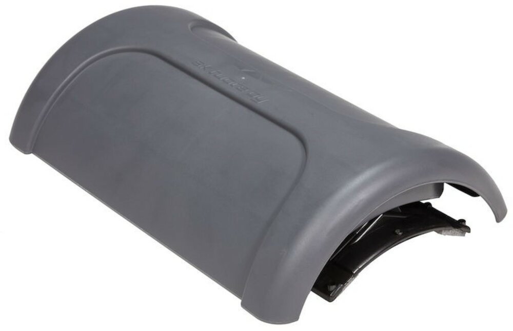

Конструкция практически как у Вовы, но вместо коньковой ленты уплотнитель + добавлю аэратор конька KTV/Harja
Я тоже хотел сначала с уплотнителем, но у меня без шансов - профлист с гофрой 65 мм - уплотнитель не подобрать. Учти, что уплотнитель а) имеет свойство отклеиваться
Б) птички его едят
В) существенно ухудшает поток воздуха - попробуй подышать через слой паролона
И как на рёбрах будет этот уплотнитель?
Б) птички его едят
Да черт его знает за этот уплотнитель. Ruukki тоже ж не от фонаря эту схему сообразили (надеюсь). Ну в любом случае сначала гляну в живую на него. Для компенсации поролона аэратор и добавляю.

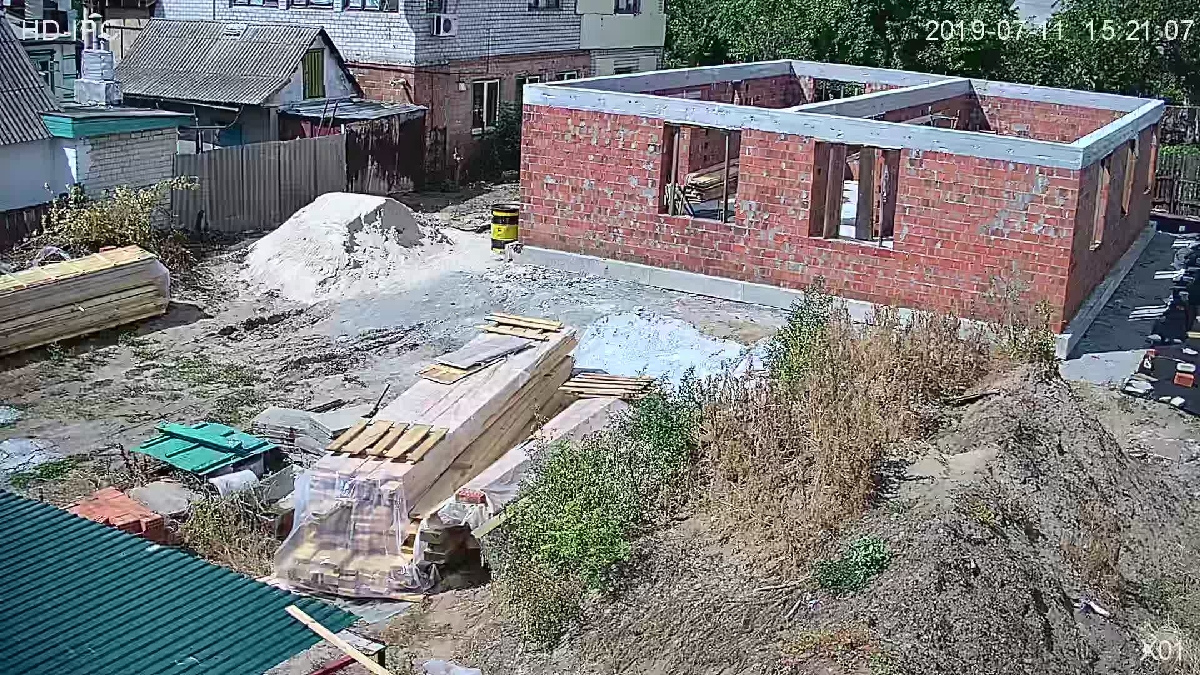

Перекрытия и кровля понемногу продвигаются.
Задумался над дальнейшими этапами, а точнее когда ставить окна.
Какими я вижу следующие шаги:
- перестенки
- разводка электрики
- разводка вентиляции(коллекторная)
- внутренняя штукатурка
- утепление перекрытия
- утепление стен + фасадная отделка
И в этот список в нужное место нужно вставить установку окон.
Я не уверен, что успею со штукатуркой до холодов + нужно время на полное высыхание.
Также есть сомнения в полезности зимовки для стеклопакетов.
Поэтому думаю над вариантом на зиму закрыть пленкой, зимой возможно получится купить окна со скидкой, и установить уже по теплу.
Дверь планирую поставить временную стальную, а хорошую пластиковую уже перед чистовой отделкой.
