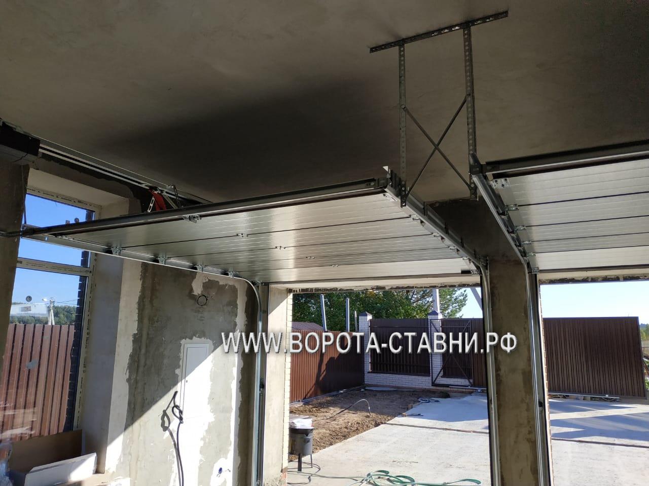

Дякую, ось мій поточний стан гаражу
Декілька питань:
1) Після якого етапу вже краще ворота ставити?
2) Треба штукатурити відкоси?
Ще буде робитися стяжка пола (см 10-13) ще, це рівень - чорнової стяжки.

В данном случае мы обсуждали то, что горизонтальная направляющая перекрывает проем окна и открыть окно вбок не удастся. Переделать створку (и) на открывающиеся не проблема.
саме так, мова йшла про те що розпашному вікну може заважати горизонтальна направляюча.

А чего не поднять направляющие под потолок? И уйти выше окон? Если потолок будет не сильно подшиваться, вообще никаких проблем не вижу. Заказать повышенный монтаж и удлиннитель тяги привода. Если перемычка позволяет, такой вариант будет смотреться более органично в гараже. ИМХО
Кстати, какая перемычка?

Там вікна маленькі, навіть якщо воно буде відкриватись, вони не відкриються далі, ніж ліва межа воріт (чо направляюча ще більша?)
Як варіант можно поставити обмежувач на вікно або мікропровітрювання?

Какая высота ворот? 1 метра точно будет мало 3,5-4 метра надо
Если бы направляющие действительно мешали открыванию окна, то можно делать высокий монтаж. А так деньги на ветер. Удлинитель тяги привода - это тяга из двух частей?
В моем гараже ворота со стандартным монтажом, лично меня не смущают направляющие и шина привода не под потолком.
Или заказать ворота большего размера по высоте
Это дело вкуса в большей степени. Тем более удорожание на 8% к стоимости +/- стандартного размера, это не такая и переплата. Что касается тяги привода, то может и из одной части получится. Всё зависит от перемычки.

Один из возможных вариантов решения задачи, но не совсем профессиональный. Если заказать ворота выше перемычки на 100 мм., то двухсторонняя ручка не пройдет перемычку (размер не проверенный в мм., т.к. у каждого производителя ручка или врезной замок разный), врезная ручка - это мост холода, который неприемлим в эпоху энергосбережения.
История моей стройки заставила меня с уважением относиться к деньгам застройщика. Даже 20 евро - это деньги. С учётом наличия в гараже стеллажей, компрессора, газонокосилки, велосипедов и т.д., горизонтальные направляющие смотрятся не так ужасно, как в пустом гараже. Расходы на повышенный моентаж можно потратить на фирменные (оригинальные) крепления к стене для лыж или велосипедов. Практика - великая вещь!

Так оно и есть, но заказчику необходимо давать право выбора, а не решать за него, что и как для него лучше. Тем более если это никак не влияет на работу и срок эксплуатации изделия.
Если перемычка 900 мм то да. В данном случаи, такой нет, так что повышенный монтаж не пройдет. При заказе, гаражную ручку меняем на промышленную.
Когда направляющие мешают окну или двери, право потратить деньги на повышенный монтаж есть всегда.
900 мм уже давненько не актуально... Пересмотрите техническую информацию по конструктиву. Сейчас минимальная перемычка составляет 500 мм.

А если есть технические решения, о которых клиент не знает, можно ему об этом сказать или не стоит? Может не всем нравится, когда у них в гараже будет так...

Вы моё сообщение процитировали, но не прочитали.
Эти ворота ставил пофигист.
