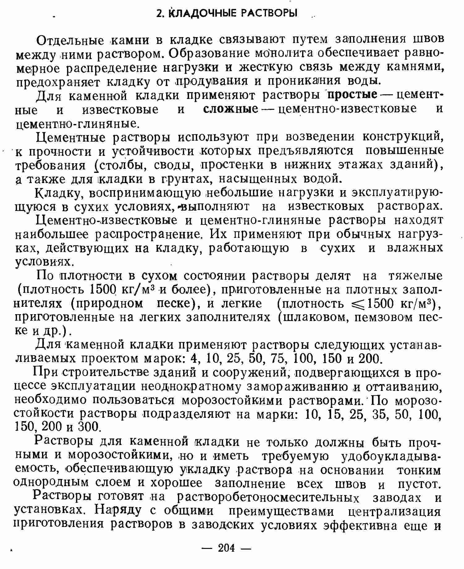

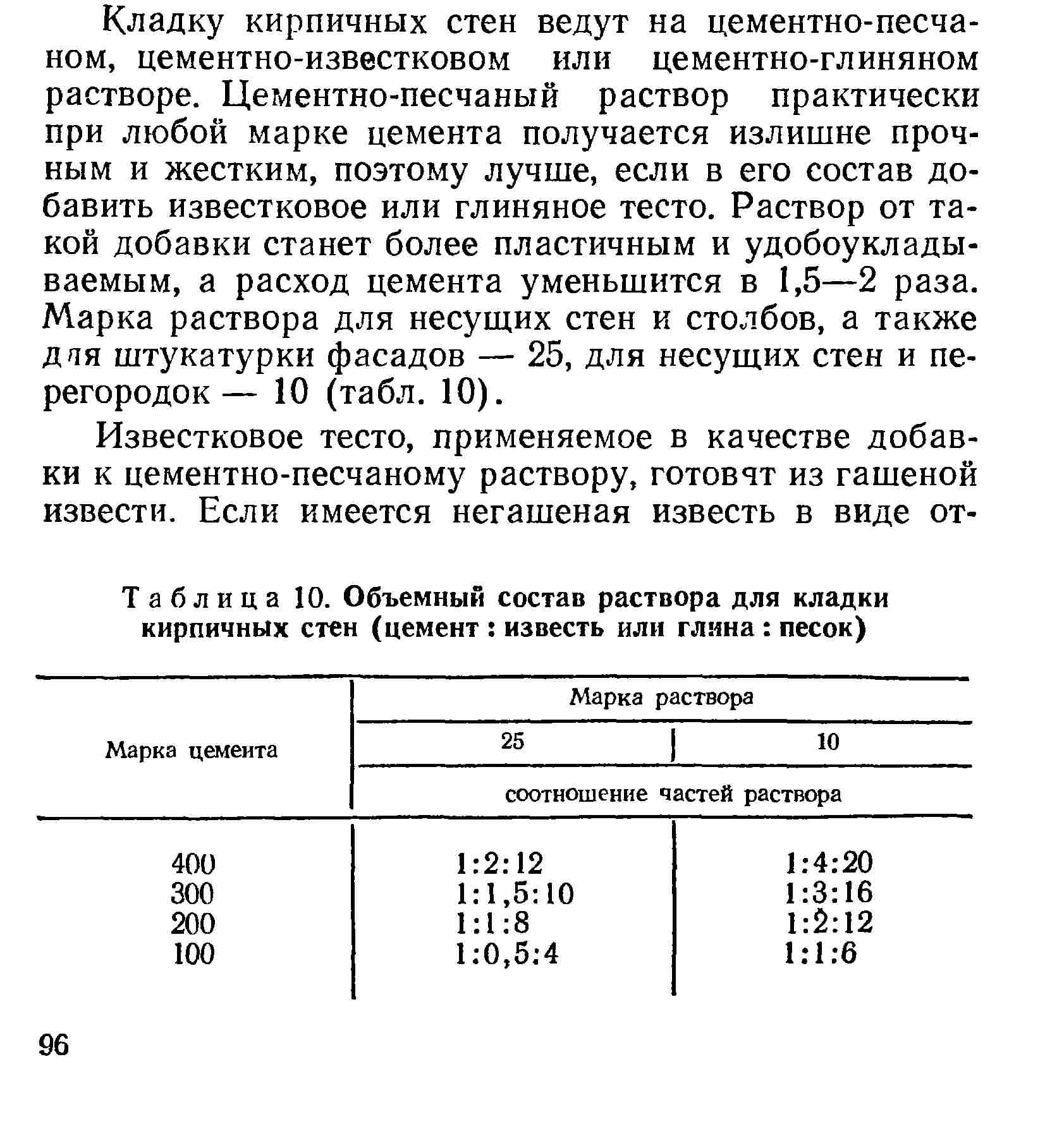

ГОСТ 28013-98 Растворы строительные. Общие технические условия
www.mat-concrete.prom-res.ru/45.htm
Приведу парочку выдержек из этого ГОСТа
Настоящий стандарт распространяется на строительные растворы на минеральных вяжущих, применяемые для каменной кладки и монтажа строительных конструкций при возведении зданий и сооружений, крепления облицовочных изделий, штукатурки.
4.14.2 В качестве вяжущих материалов следует применять:
- глину по приложению В;
4.14.9 При подогреве заполнителей их температура в зависимости от применяемого вяжущего должна быть не выше, °С, при применении:
- цементно-известкового, цементно-глиняного и глиняного вяжущего 40
ПРИЛОЖЕНИЕ В (обязательное) Глина для строительных растворов. Технические требования Настоящие технические требования распространяются на глину, предназначенную для приготовления строительных растворов.
Вы уже все в одну кучу смешали :o
На песок по стандарту глины быть не должно!
А растворы с глиной есть, почему нет?
