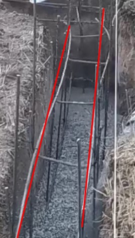

Критичны ли наши ошибки? Фундамент, бетон, пленка, утепление

...спать под крышей дома, опора которого заведомо в 2 раза уменьшена...
Да ладно бы просто уменьшена несущая способность, так сама лента просто работать не будет с таким устройством каркасов, реально Г и палок насовали и парят как доступное и надежное решение - Ты мы вжэ 20 год всяды так робымо... :D А какие лестные эпитеты к бригаде - на хорошем счету! 10 лет застраивают округу! Спортсмены, комсомольцы и просто красавцы!
Увеличьте кто-то первые 2 фото темы на всё разрешение, я просто холодный от этого цирка! :o А ТС придя за советом полдня убеждает меня, что там все ок, сколько по смете напарили вписали бетона и арматуры, столько и похоронили уложили :lol:

Дык так это форум.... тут все пишут, что думают, вам только фильтровать информацию и делать выводы. Что же касается вашего фундамента, а что если вам сделали проект с запасом под своего строителя, даже не смотря геологию или хуже переделали без расчета, а так с потолка мы так строим и все будет окей.

Вам правильно советуют - обратитесь к стороннему конструктору. Не жалейте пару сотен зелени - пусть посчитает и скажет вам что делать дальше.
И для сравнения. У меня фундамент похож на ваш - подушка, 2 ФБС + армопояс; только чуть больше - длина ленты 110м. И он обошёлся чуть больше $10k. Все выполнено в соответствии с расчётами конструктора.
Сколько вам удалось сэкономить? 2-3 тысячи? Оно того стоит - косячить в самом ответственном месте? Хотите экономить - отыграйтесь на отделке, но несущие конструкции должны быть выполнены по проекту.

Мы тоже можем ошибаться. Пока что мы видим факт несоответствия факта проекту. Сильное несоответствие.
Обратитесь к стороннему конструктору и пересчитает пусть он всё вам заново.
Стройку пока рекомендую приостановить. Сейчас каждый шаг может оказаться как минимум не нужным и как максимум вредным

А вас не смущает то, что тот, кто по определению должен строить, взял на себя функции проектанта?

Все считали ленту 40 см, говоря о том, что ее хватит на такое строение с головой и с ушами.
Вы очевидно ещё не опытна в вопросах строительства.
Дам вам, с вашего позволения, совет: если кто-то вам что-то говорит - это всё пыль. Если компания под своим утверждением "несущая способность обеспечена" ставит печать и подпись - вот это уже аргумент.
Причём смета не может быть таким утвержением. Смета - это объёмы и цены.
А без чертежа с печатью инженера-конструктора никогда не верьте утверждениям "за глаза и за уши". Вас разводят
Родственники, которые связаны со строительством - тоже говорят, что не видят никаких проблем с таким фундаментом. И что нечего тут панику разводить.
Может быть они и правы. Но это их личное субъективное мнение. Без цифр разговор не конструктивный.
Пока мы видим факты:
1. проект грубо нарушен
2. исполнение крайне ужасное

По сравнению со сметой, которая выдана была проектантами (они же строители) - разница больше чем в 2 раза.
По сравнению с "исполнением по проекту" вы сэкономили:
  • копка траншеи (объем в 2 раза меньше)
  • опалубка подушки
  • металл подушки
  • обратная засыпка грунта
Все! Залить бетон из бетононасоса сопоставимо с укладкой ФБС с помощью крана. Здесь трудно сказать что дороже.
Я не пытаюсь вызвать в вас чувство вины - это ваш дом за ваши же деньги. Но экономия должна быть там, где это уместно. То же самое будет с черновым полом, крышей, дымоходом, электрикой, системой отопления. И всегда будете слышать: "мы так всегда делаем".
Кому доверять - конструктору или исполнителю; консультанту в магазине или техкартам производителя; спрашивать на форуме до работ или уже по факту? Выработайте модель принятия решений уже сейчас и следуйте ей всегда.
Нужен конструктор пересчитать нагрузки. Я б позвонила существующему и честно сказала, что офигели от цены строителей, выбрали других. Зачем то решили менять план фундамента, а теперь посылаете голову пеплом и просите эту конструкцию пересчитать. Неудобно - это если Вы за проект денег не заплатили, а так - обычные товарно денежные отношения.
Имхо
Любую конструкцию можно исправить плитой 30 см в двойном армировании сверху

Вот и я говорю: нужно стройку экстренно остановить, пусть даже ценой доплаты за простой, но без пересчёта ничего не лить и не мостырить.

У Заказчика был проект, заказчик решил строить по другому. Пардон, но выбор заказчика им же оплачен.
Т.е. бригада умнички и нормальные парни? Пусть продолжают? :D
Бригада должна разрабатывал конструкционные решения?
Нет конечно ) Но и ломать заказчика на отступления от проекта тоже не имеет права ) Да пусть бы даже и уломали обоснованно, посмотрите что они чудят!!! Они понятия не имеют о том, как должно делаться то, что они делают. Это адский трэш! :D
Мудрый бригадир умеет молчать в тряпочку
Но и причин обговнить их пока нет - они сделали на среднестатистическом уровне, нет там трэша
По хорошему, строились бы по проекту и все
