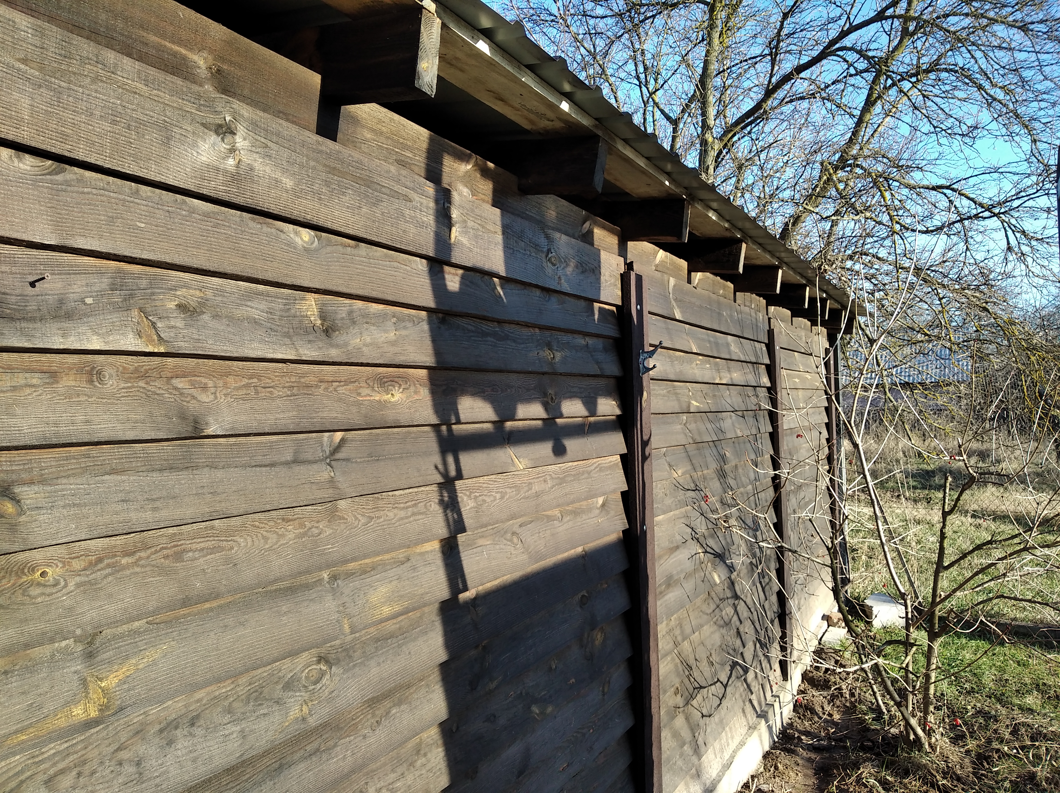

Є запитання відносно сушки.
Зробив дровник. Ззаду паркан на відстані півметра. З одного боку залито бляхою. З іншого. Залишається передня стінка довжиною 7 метрів. Її зашив дошками з пропусками 35 см. Щоб продувалось. Але зараз помітив що взимку туди надуває снігу.
Як краще зашити глухо й передню стінку чи просто зменшити відстані між дошками щоб продувало влітку але не так набивало снігу взимку?

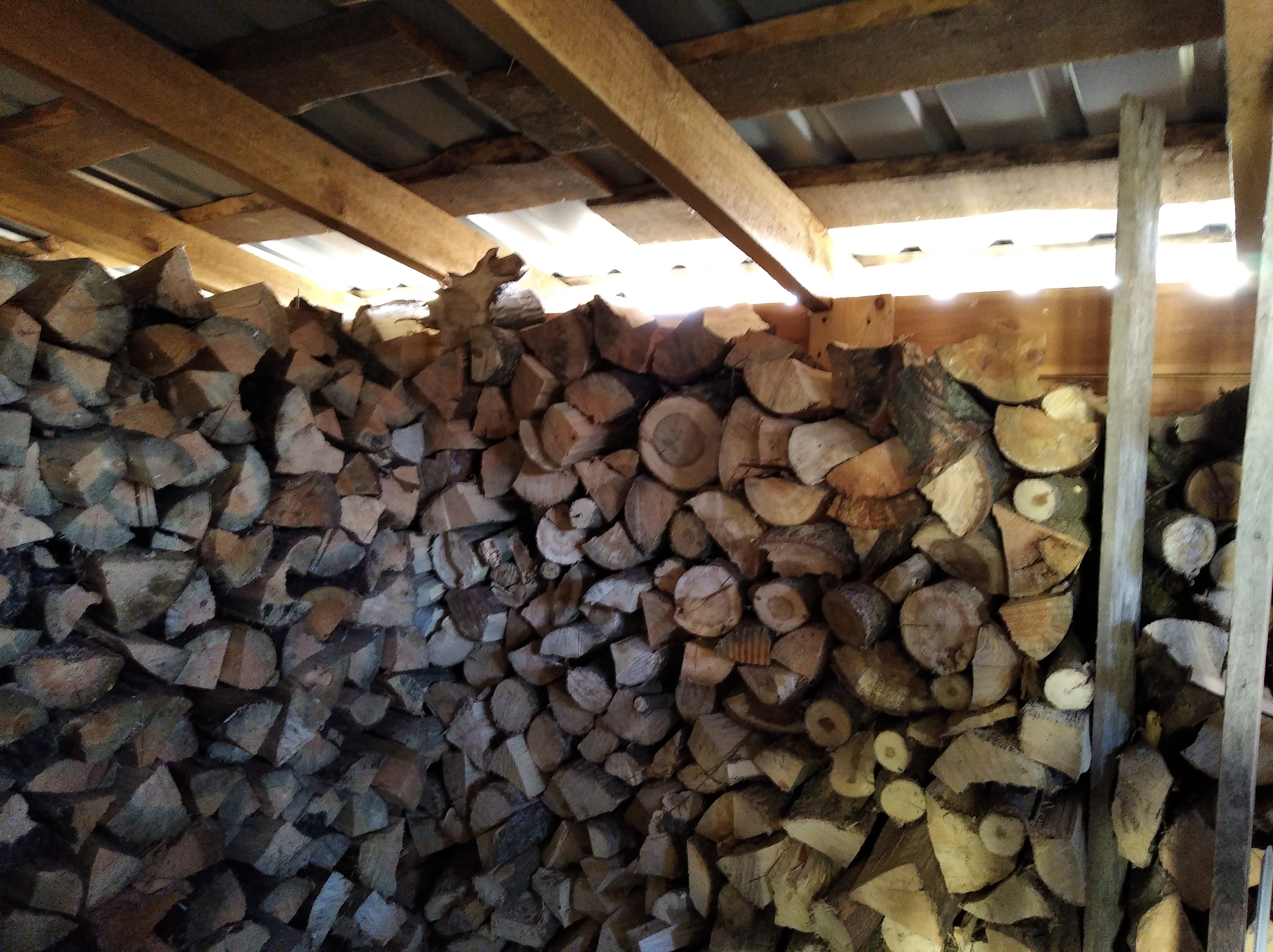

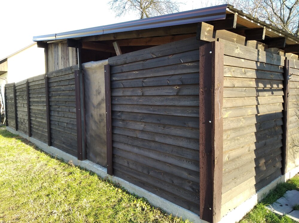

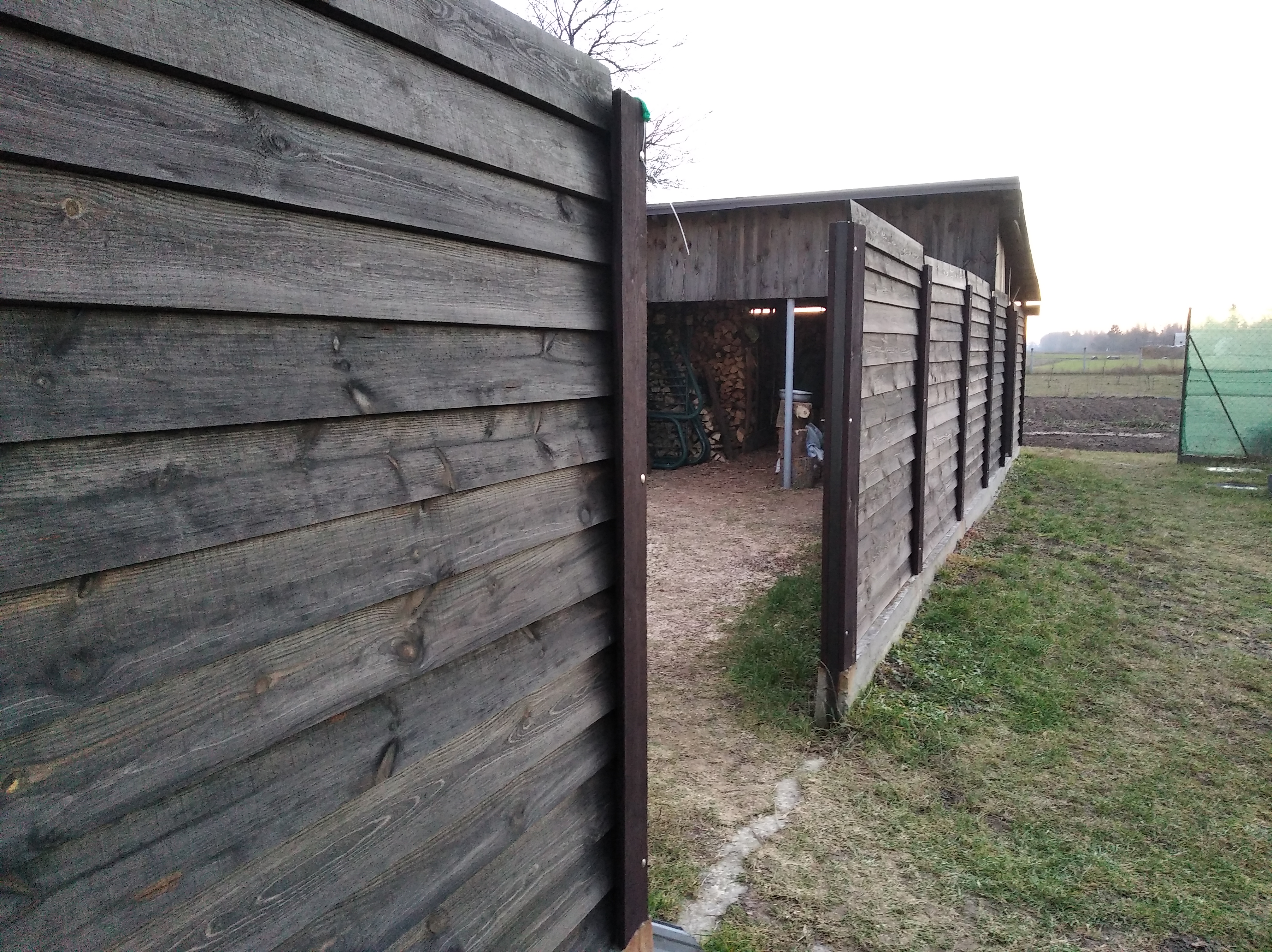

У нас теж є дрівник. Зашитий з трьох сторін дошками, критий бляхою. Один бік, звідки не дме вітер, відкритий. Ззаду, з боку найбільших вітрів, між дахом і стінкою щілина біля 20 см. для провітрювання, з одного з боків теж між дахом і стінкою добряча щілина. Конструкція вийшла вдалою - дощ\сніг всередину не потрапляють, дрова сохнуть добре. Ось зробив пару фотокарток: наш дрівник з трьох боків.
PS Якщо дрова пиляні з живого дерева, то сохнути їм у дрівнику як мінімум півроку до більш-менш пристойної кондиції.
