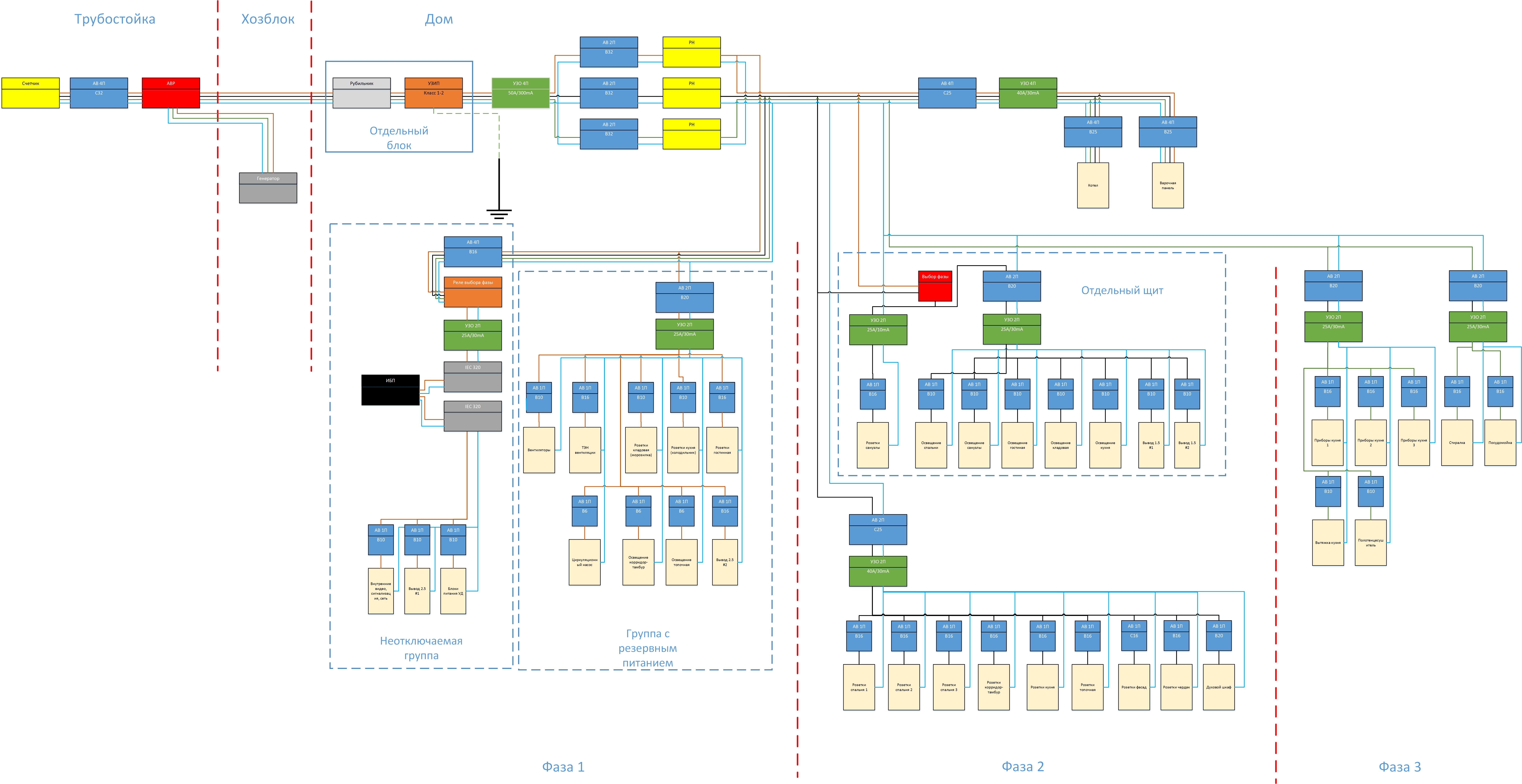

razzil Опубліковано: 23 вересня 2019 Поділитись Опубліковано: 23 вересня 2019 Приветствую. Прошу критики по приведенной ниже схеме. Сразу дам несколько комментариев. - Линии заземления на схеме не выполнил ввиду лени. Заземление - штыревое, устроено прямо в топочной, возле щита. - Планируется некое подобие умного дома: лучевая разводка освещения и управление им, управление вентиляцией, рециркуляцией воды, и т.д. Все управляемые линие выведены в отдельный шкаф. - Трубостойка на которую приходит СИП находится на участке, на ней кроме счетчика имеется большой электрический щит, где можно разместить оборудование: АВР, автоматику ворот и т.д. - Генератором планируется резервировать одну фазу. Основное освещение живет на второй фазе, планирую чтоб была возможность вручную переключить освещение на защищенную генератором фазу. 2 Посилання на коментар Поділитися на інших сайтах More sharing options...
Energon Опубліковано: 23 вересня 2019 Поділитись Опубліковано: 23 вересня 2019 У Вас по УЗО много чего стоит там где холодильник или морозильная камера. Если вдруг будет ложная отработка УЗО рискуете остаться без продуктов)) 1 1 Посилання на коментар Поділитися на інших сайтах More sharing options...
igorrius Опубліковано: 24 вересня 2019 Поділитись Опубліковано: 24 вересня 2019 У Вас по УЗО много чего стоит там где холодильник или морозильная камера. Если вдруг будет ложная отработка УЗО рискуете остаться без продуктов)) и кто эту моду запустил, что на холодильник ставить узо не надо ? лет 3-4 назад никто так не писал. а тут - прям нельзя на холодильник узо, и все тут. с чего вдруг узо должно ложно сработать? если есть фобия- можно взять отдельное узо на холодильник и нормального производителя Посилання на коментар Поділитися на інших сайтах More sharing options...
razzil Опубліковано: 24 вересня 2019 Автор Поділитись Опубліковано: 24 вересня 2019 Я понял Energon имеет ввиду, что холодильник и морозилка находятся в группе защищенной общим УЗО. А чем больше потребителей в группе, тем больше риск случайного срабатывания (по правде, не знаю стоит ли этого опасаться, с УЗО никогда не жил), и больше риск обесточить холодильник и морозилку. 1 Посилання на коментар Поділитися на інших сайтах More sharing options...
Energon Опубліковано: 24 вересня 2019 Поділитись Опубліковано: 24 вересня 2019 и кто эту моду запустил, что на холодильник ставить узо не надо ? лет 3-4 назад никто так не писал. а тут - прям нельзя на холодильник узо, и все тут. с чего вдруг узо должно ложно сработать? если есть фобия- можно взять отдельное узо на холодильник и нормального производителя Игорь Вы немного не так все поняли что я имел ввиду:D 1 Посилання на коментар Поділитися на інших сайтах More sharing options...
razzil Опубліковано: 24 вересня 2019 Автор Поділитись Опубліковано: 24 вересня 2019 Раз уж на то пошло, может кто скажет на счет этих ложных срабатываний? Встречаются ли в реальной жизни, чем вызваны, как предупредить? Посилання на коментар Поділитися на інших сайтах More sharing options...
Energon Опубліковано: 24 вересня 2019 Поділитись Опубліковано: 24 вересня 2019 Раз уж на то пошло, может кто скажет на счет этих ложных срабатываний? Встречаются ли в реальной жизни, чем вызваны, как предупредить? Все может быть. Они ж все з импульсными блоками питания сейчас. Но, с новыми приборами почти это я думаю не возможно. Чудеса могут быть после достижения сроков использования 6-7-10лет стиралка, посудомойка и все такое. Это личные наблюдени. Бойлер даёт утечку когда тену уже конец снится)) Также может дать ложное срабатывание уличное освещение, розетка на улице ну как пример)) эти все приборы в нормальном режиме по 3-5мА дают утечку. Как то так. 1 Посилання на коментар Поділитися на інших сайтах More sharing options...
Woolfer_a Опубліковано: 24 вересня 2019 Поділитись Опубліковано: 24 вересня 2019 еще (ИМХО) много лишних (возможно) автоматов. К примеру есть цепочки: B32->C25->B20, так вот в этой цепочке С25 лишний. Лучше сразу тянуть линию 6 квадратов и пусть себе спокойно висит на B32. А если так уж хочется отключать группу, то для этого у вас есть УЗО в каждой группе, или на крайняк рубильники можно поставить. К тому-же в случае КЗ автомат B32 выбьет раньше, чем C25. 1 Посилання на коментар Поділитися на інших сайтах More sharing options...
Телесистемы Опубліковано: 24 вересня 2019 Поділитись Опубліковано: 24 вересня 2019 Приветствую. Прошу критики по приведенной ниже схеме. Линии заземления на схеме не выполнил ввиду лени. Напрасно. Какая система заземления TN-S , TN-C-S ? где разделяется совмещенный на защитный и рабочий? Где ГЗШ и СУП ? Режим нейтрали источника резервного питания должен соответствовать режиму нейтрали и защитным мерам, принятым в сетях стационарных электроприемников Сопротивление растеканию тока ЗУ не более 4Ом При правильно запроектированной системе tn-s двухполюсные АВ излишество. в АВ перед РКН тоже нет неоходимости. РКН 3х1Ф 40А Селективное УЗО 50А не найдете , достаточно 40А 300мА , АC ,S Ваша схема не допускает подключение трехфазных потребителей, Мощность генератора не менее 7кВА или делать разбивку на резервируемые и нерезервируемые группы Духовка не бытовая? подключение не штепсельной розеткой? иначе защита АВ номиналом 16А Я бы такое решение проектировал на дифавтоматах, выкинув кучу УЗО и защищающих их АВ, не вешая определенный стационарные приборы на дифзащиту. Достаточно селективного УЗО По УЗИП отдельная история. Если строить полноценную защиту - все будет сложнее. Если чисто защита от разрядов - ОПН на вводе 2 Посилання на коментар Поділитися на інших сайтах More sharing options...
razzil Опубліковано: 24 вересня 2019 Автор Поділитись Опубліковано: 24 вересня 2019 Какая система заземления TN-S , TN-C-S ? Заземление ТТ Ваша схема не допускает подключение трехфазных потребителей, Мощность генератора не менее 7кВА или делать разбивку на резервируемые и нерезервируемые группы Запитывать трехфазные потребители от генератора не планирую. Духовка не бытовая? подключение не штепсельной розеткой? иначе защита АВ номиналом 16А Спасибо, дельное замечание. Я бы такое решение проектировал на дифавтоматах, выкинув кучу УЗО и защищающих их АВ, не вешая определенный стационарные приборы на дифзащиту. Достаточно селективного УЗО Действительно, автоматы перед УЗО выглядят избыточными. Посмотрел на цены, дешевле взять УЗО на больший допустимый ток, чем добавлять автомат. Посилання на коментар Поділитися на інших сайтах More sharing options...
