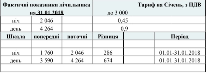

це значить що з 1 жовтня по 1 квитня,
дiэ тариф до 3000 кВт/г - 0,9 грн
все що вище - по стандартному тарифу.
на додаток до цього якщо виконуэться умова:
тариф на електролпалення + двухтарифний лiчильник, то
до 3000 кВт/г з 1 жовтня по 1 квитня
ДЕНЬ - 0,9 грн
НIЧ - 0,45 грн
