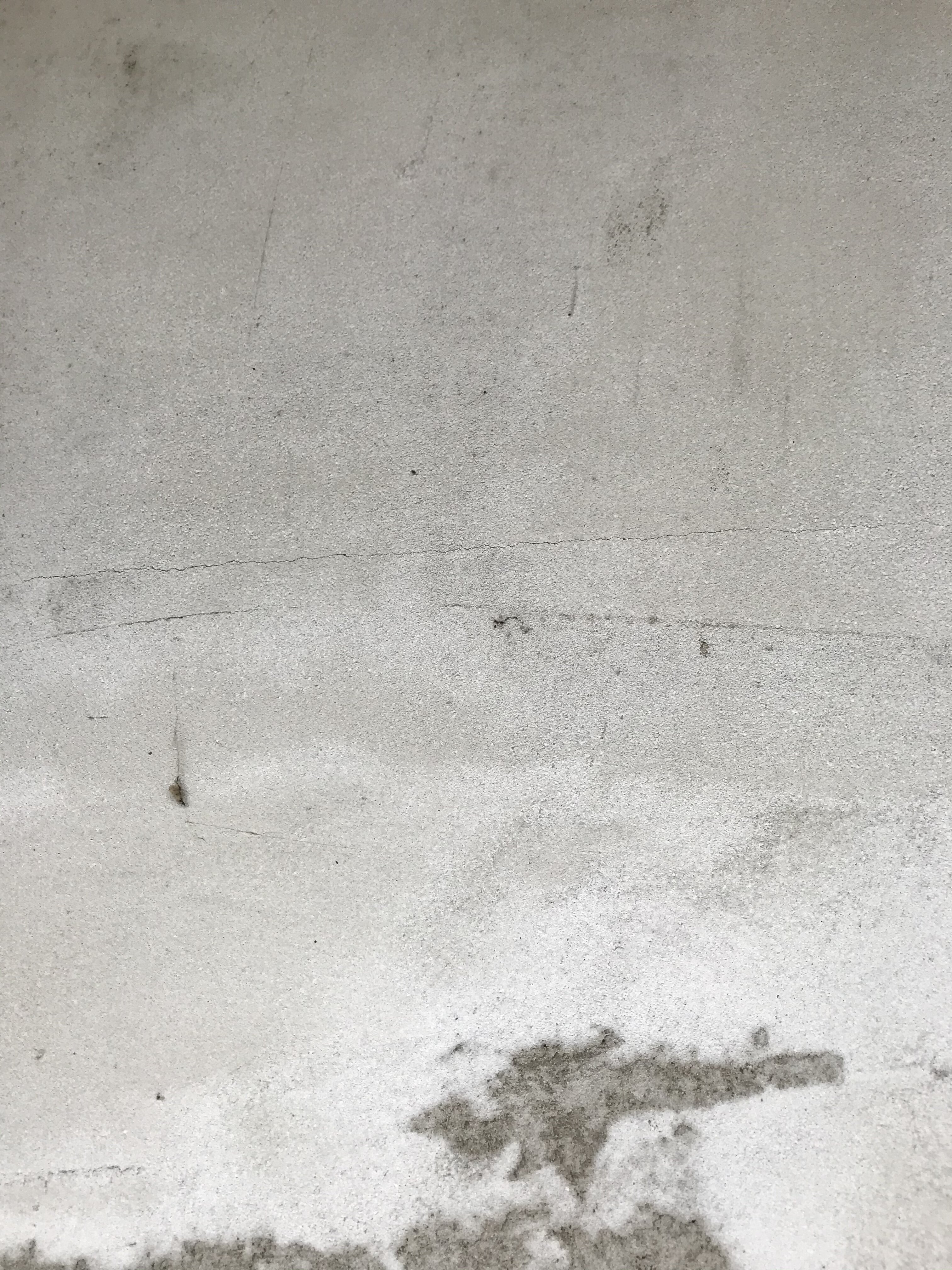

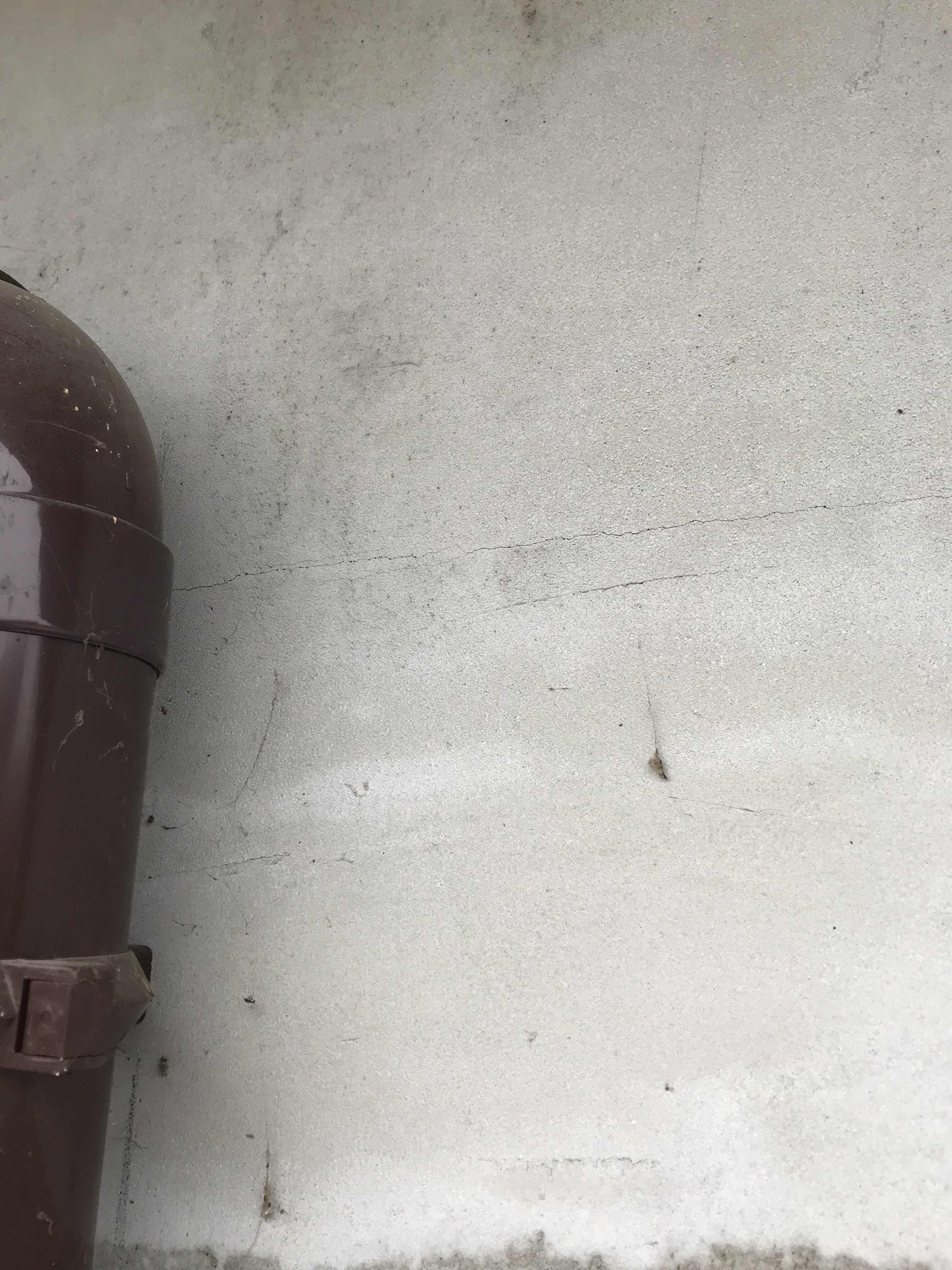

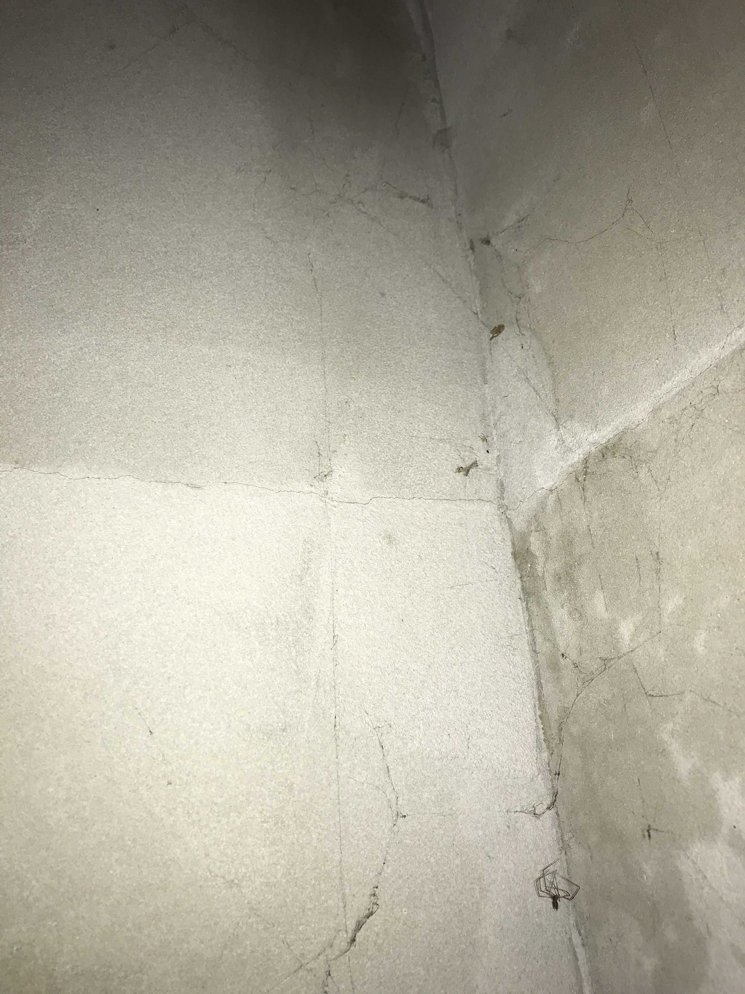

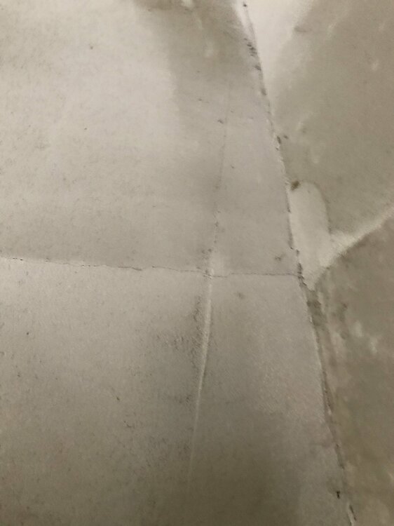

трещинка горизонтальная на гараже
NBB
вроде по стыку блока и внутри и снаружи гаража
когда появилась не знаю
от чего это ? Что-то делать нужно?
спасибо
это айфон так вставляет фото-) если нажать на фото, то открыввется нормально
Добавлено через 42 секунды
Наблюдать.
так из-за чего может быть?
Плохо была притерта поверхность блоков. Клей это не компенсировал. При нагрузке, со временем, в процессе усыхания он стал на свое место, при этом повредив отделку.
Ничего страшного - только косметически-эстетическое неудобство.
Ничего не делать.

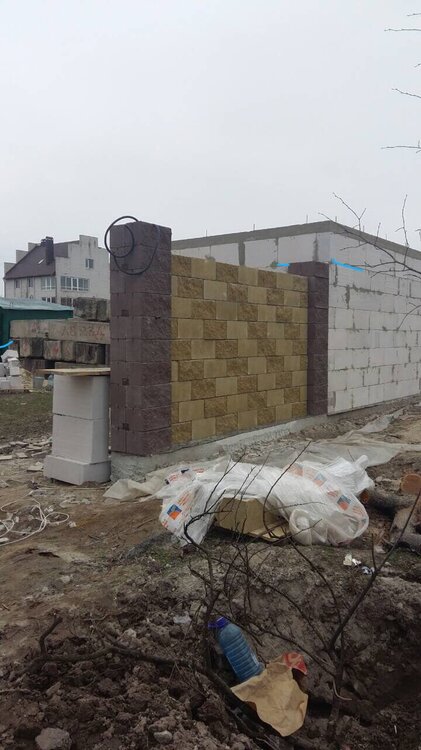

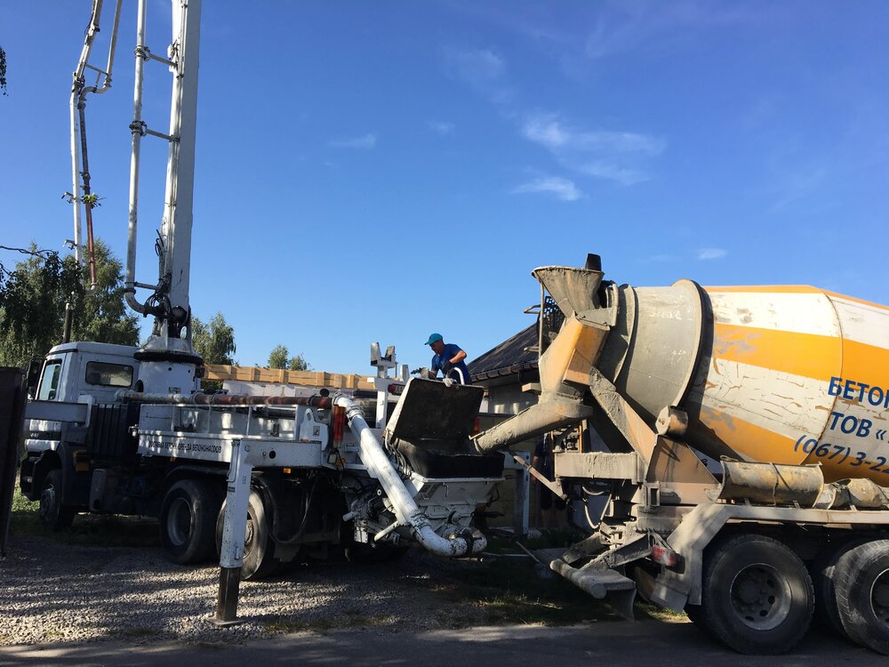

у меня забор из бетонных блоков и гараж стоят на одной общей ленте фундамента
в этом этом сезоне на участок заезжала техника весом 40-60 тонн, причем проезжала оно в воротах в 20 см от фундамента забора выдавливая прилично грунт в глубину и в сторону фундамента
а бетононсос 50 т стоял вообще стационарно 1,5 часа в это месте разложив лапы и рядом с ним правда не воротах, а на дороге но ближе как раз к этому углу стоял 4-х осный миксер 35-42т ( на этом участке 70-80 т вместе стояло )

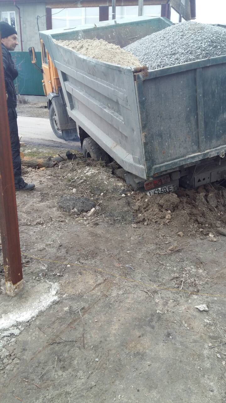

там же в прошлом году еще когда строил гараж утонул камаз з песком, доставали краном, сейчас там грунт уплотнен и тп но это имело место быть
может была небольшая прдвижка фундамента? буквально немножко и трещинка как раз на уровне верха забора
версия врядли катит

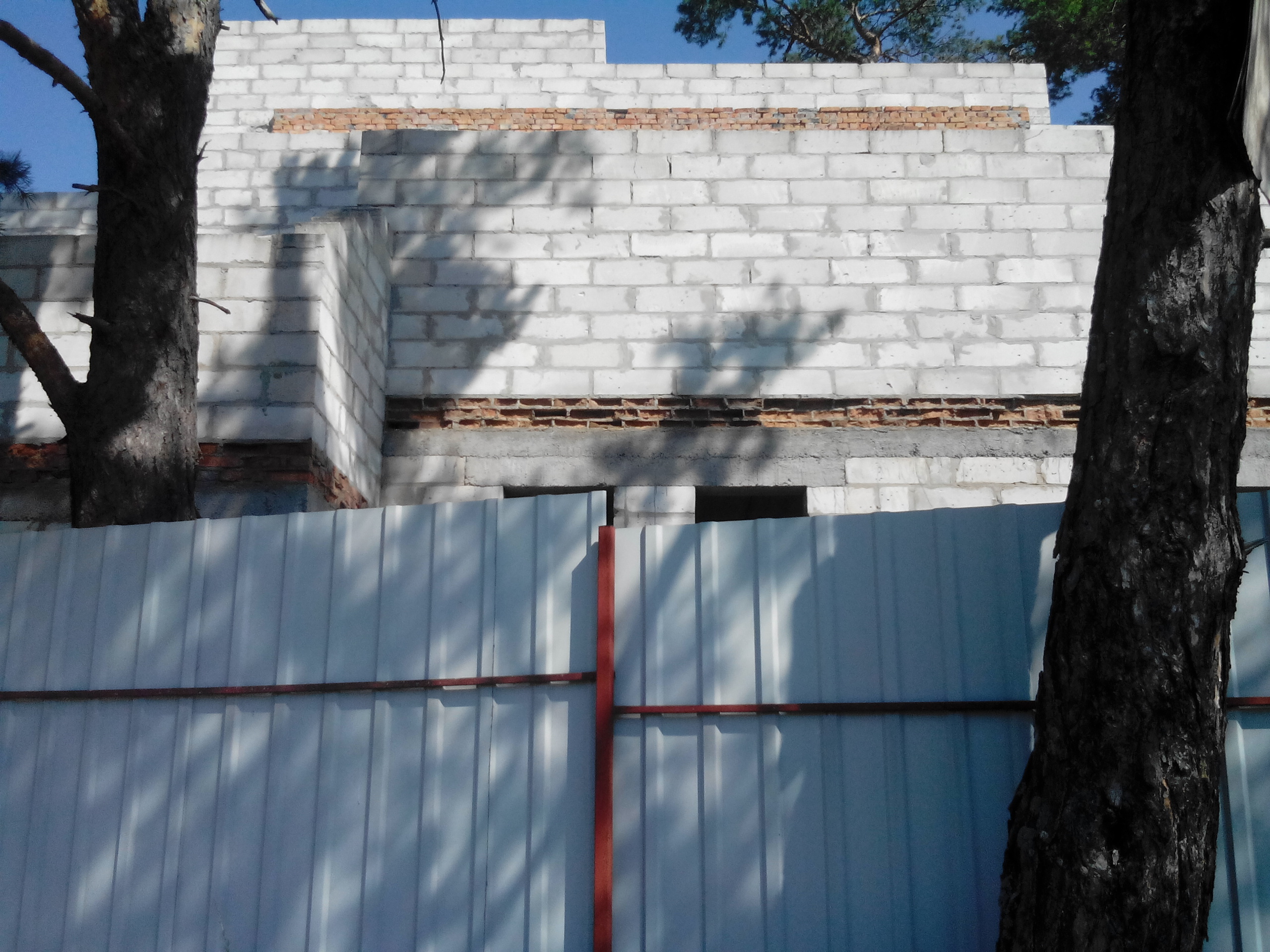

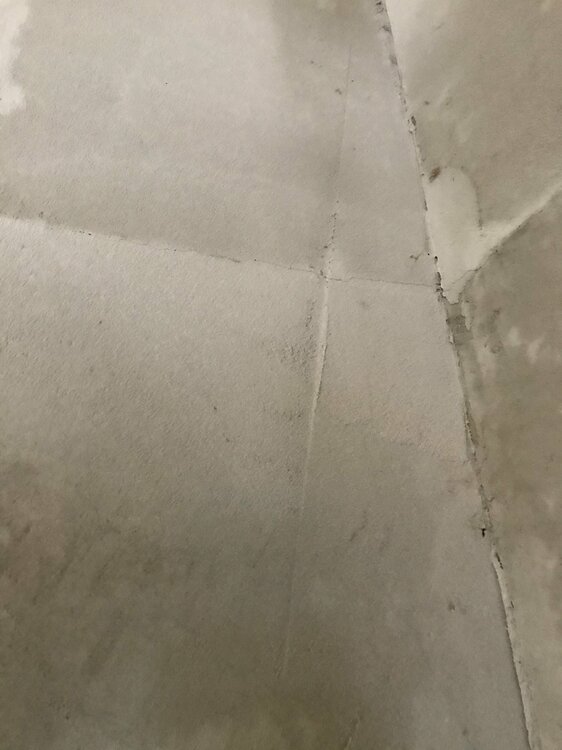

посмотрел нормально, есть внескольких местах на углах даже с другой стороны гаража именно нижний стык верхнего ряда блока
почему неясно
блоки 30 и 40 см ставили на ребро так чтобы толщина стенки была 20 см, этот верхний ряд получился именно 40 см толщиной
вот где синии линии на фото

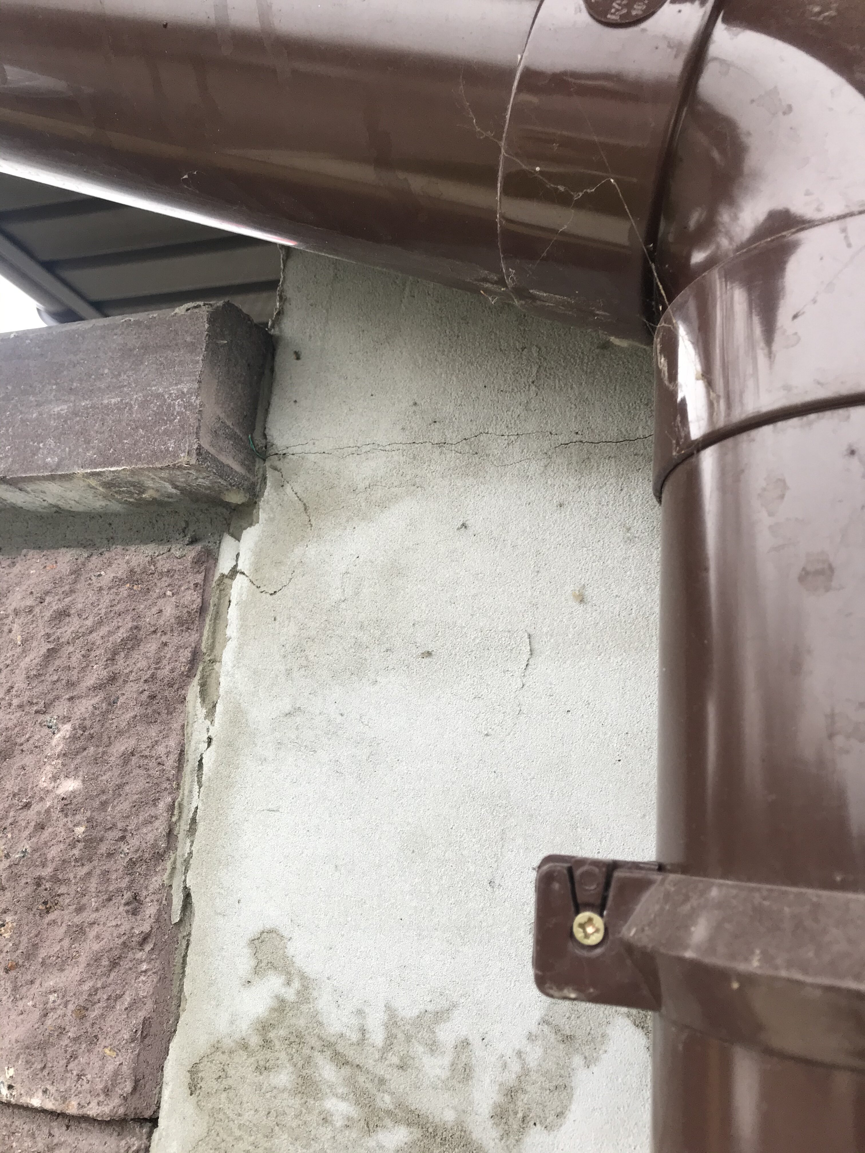

так с другой стороны там где нет забора этого и не ездила техника тоже есть и именно в этом ряду ряд где соединияетс бок высотой 30 см с блоком высотой 40 см и именно на углах трещинки штукатруки четко по шву между блоками
штукатурил с использованием сетки стекловолоконной сместю Ансерглоб ВСМ-12 anserglob.ua/ru/catalog/smesi-dlya-kladki/anserglob-bcm12/
еще одна версия от ветра может быть-) хорошая адгезия бетона с армпоясом и газоблоком и из-за этого крыша от сильного ветра "приподняла" армпояс и верхний ряд блока:lol:
Я вообще не понимаю зачем вы делали на общем фундаменте забор и стену?
Они же по разному будут "играть".
Вторая ваша версия тоже может иметь место если трещина появилась после сильных ветров.
В любом случае надо наблюдать или пригласить эксперта.
Хотя, если не будет расти я бы не стал сильно заморачиваться

Вооооот! именннно! И ваапче... очень часто так случается, что верхняя часть строения (ну та шо выше трещины) подпрыгивает сама по себе вверх ну а нижняя "усаживается", причём верхнюю при этом с собой не берёт! Поэтому появился такой термин - "усадочная трещина"! Он (термин) - универсальный! Як шо шо- треснуло - ....усадочная. При этом шо и кудой уселось никому нипанятно! Самое главное - это то шо усадочная трещина - как ота болячька - сама пройдёт!
Если по теме... треснула штукатурка, причём так совпало :) что она треснула с обоих сторон.
П.с. Конструкционных трещин горизонтальных бЭз вертикальных - не бывает! :) Спите спокойно...

А если серьёзДно... мозоль на языке и подушечках пальцев от клавы не проходит совсем! Горизонтальные трещины - только в штукатурке... в стене их нет. А вот то почему трещины в штукатурках раскрыто в десятке форумных тем. У тех у кого есть понимание как штукатурить стены из ГБ - трещин нет и не будет :)
Газобетон - единственная отдушина для GarryBar. Хоть на нем можно ЧСВ почесать :D.
так штукатурил вроде правильной смесью по сетке
Агаа! Смесь може и правильная а вот процесс!?
Штукатурка - не мой огород... хай отделочники отдуваются... Они от нас - общестроевцев отмазываются как могут и всё хомно накидывают. :) На вопрос - а с какого хрена вы попёрлись штукатурить стену из ГБ смесью/технологией той же что и кирпичи и бетон... так никто и не ответил, глаза в пол... :)
ну расскажите кто-то процесс-)
брали смесь инструкция на мешке-) сетку и поверх сетки пару мм
потом еще второй слой тоже тоненький
Кладочная смесь пригодная для шпаклёвки ---??? Хм...!? :) Технологи заводов ССС почему то считают себя богами. :)
Почитайте - как например АЭРОК рекомендует использовать клеевую КЛАДОЧНУЮ смесь для шпаклёвки/ремонта!
