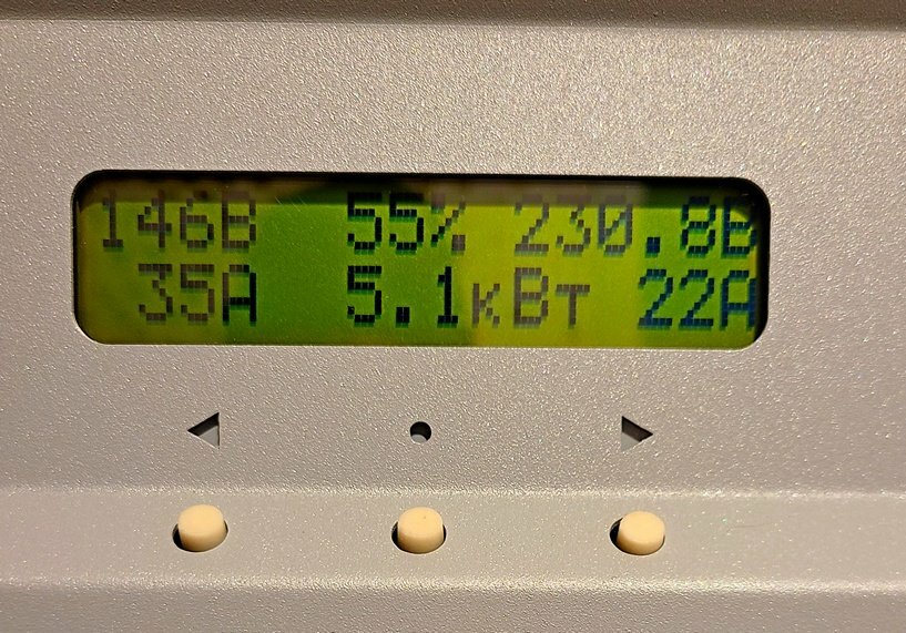

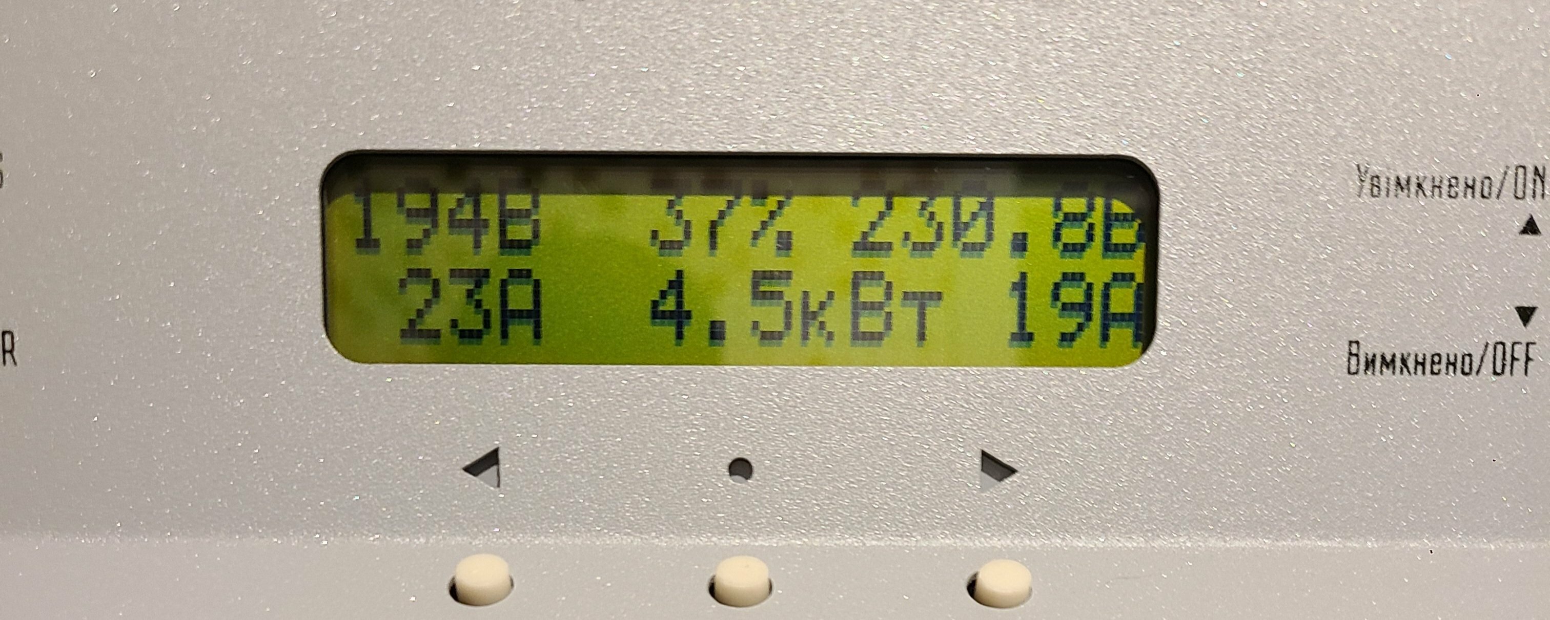

Made in USSR Опубліковано: 21 грудня 2025 Поділитись Опубліковано: 21 грудня 2025 Сегодня после долго лежания в шкафу, установил себе Quant 14 . Куплен был еще очень давно , но первый раз поэкспериментировал и как то не оправдал он надежд по причине плохой линии , ( к самому стабу по сути вопросов не было особо ) . При установке Пришлось немного включить соображалку ибо Квант не может работать в паре с генератором . Трехпозиционник выручил . Все успешно получилось . На удивление на данный момент при нагрузке в 3.5 квт напряжение на входе не снизилось до 100 вольт как прошлый раз и было где то около 200 ,что уже приемлемо. К сожаление другие две фазы улетелели к 290 вольтам , на одной из фаз есть мощный Balance Professional СНО-14-12 ,но он отрубился при таком высоком напряжении . Решаешь одну проблему получается другая . Короче теперь скорее всего надо еще один квант ,но не такой мощный уже . Посилання на коментар Поділитися на інших сайтах More sharing options...

Made in USSR Опубліковано: 22 грудня 2025 Поділитись Опубліковано: 22 грудня 2025 (змінено) Нащупал самую высоковольтную фазу у себя ( она всегда самая высокая ) сел на нее , нагрузил чем бог послал . Результат понравился , но опять же в какое то время на нее кто то сядет и все будет не так весело . Но это уже результат нормальный. Змінено 22 грудня 2025 користувачем Made in USSR Посилання на коментар Поділитися на інших сайтах More sharing options...
