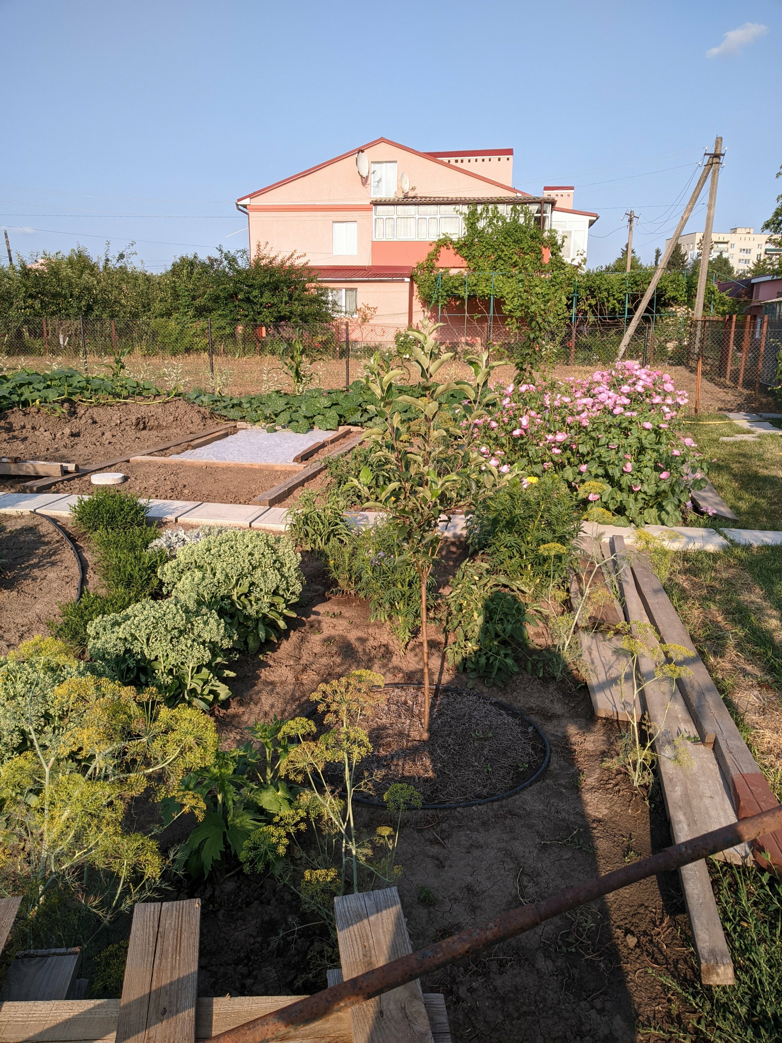

yur43 Опубліковано: 13 липня 2021 Автор Поділитись Опубліковано: 13 липня 2021 Якоїсь фігні насадила. Квіти по пояс, а в хаті чоловік голодний 4 1 Посилання на коментар Поділитися на інших сайтах More sharing options...

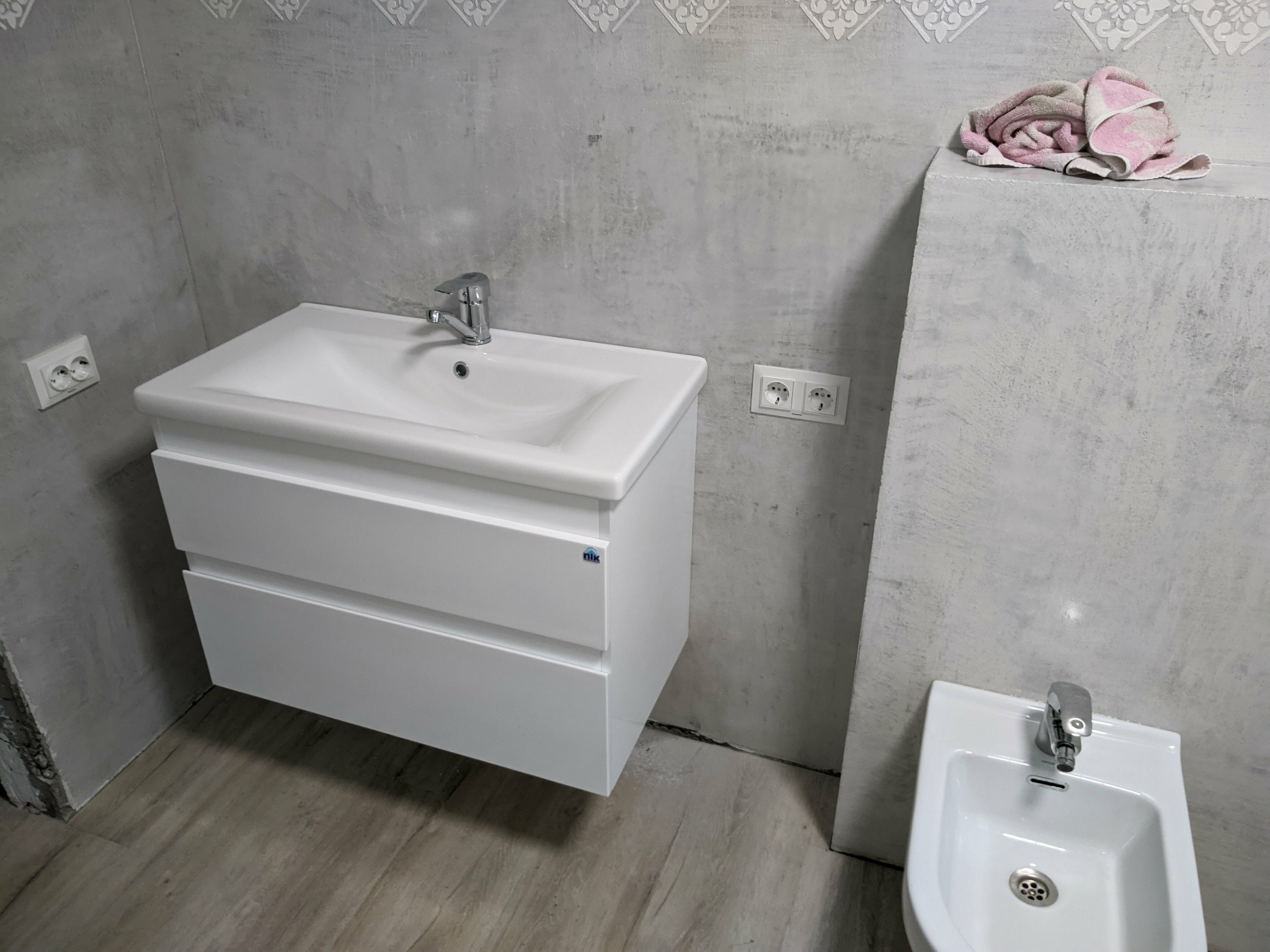

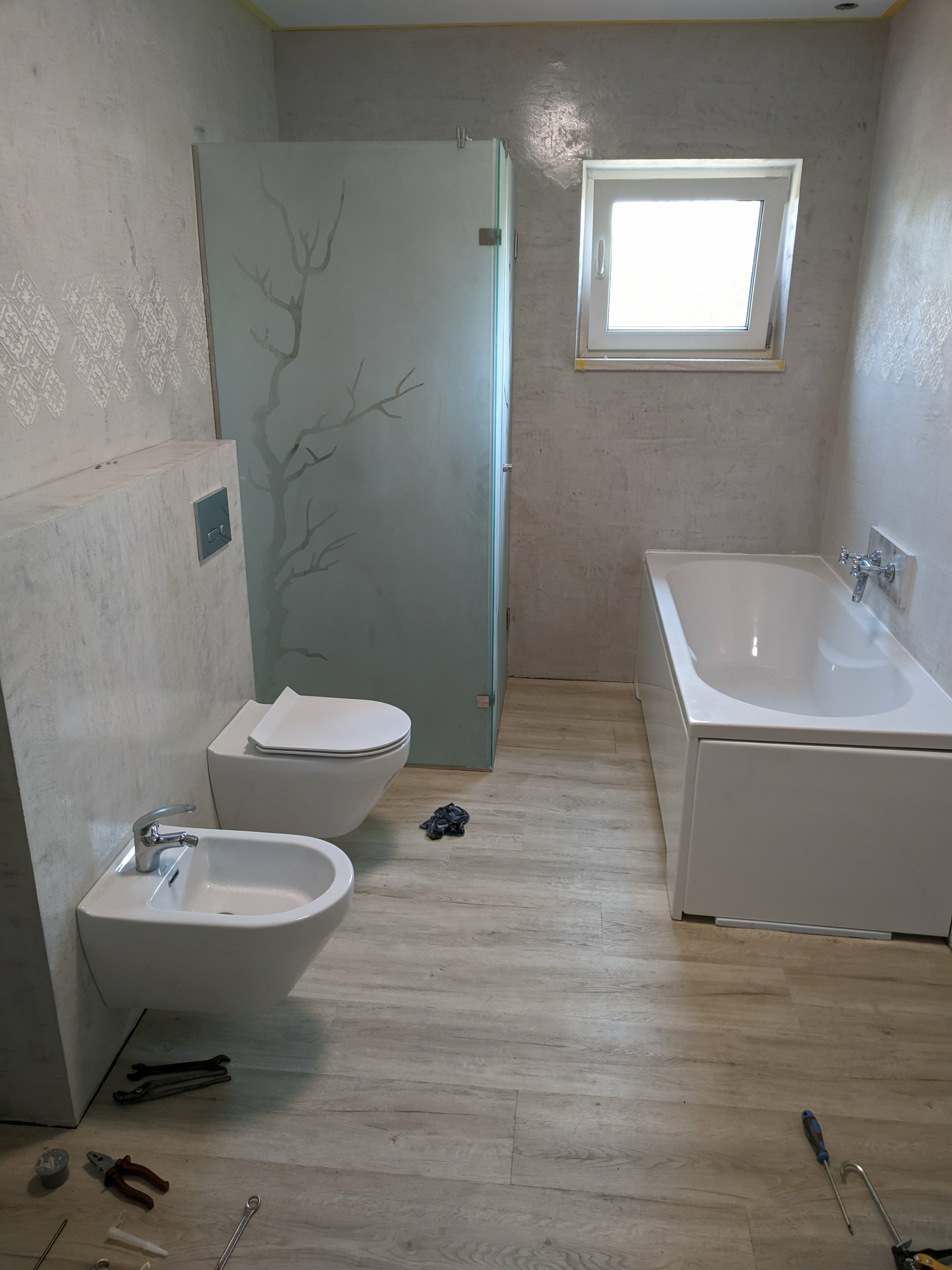

yur43 Опубліковано: 13 липня 2021 Автор Поділитись Опубліковано: 13 липня 2021 Отакий санвузол виходить. 7 Посилання на коментар Поділитися на інших сайтах More sharing options...
shneider_vova Опубліковано: 13 липня 2021 Поділитись Опубліковано: 13 липня 2021 а дверь душа разве не упирается в ванну? 1 Посилання на коментар Поділитися на інших сайтах More sharing options...
yur43 Опубліковано: 13 липня 2021 Автор Поділитись Опубліковано: 13 липня 2021 (змінено) 1 час назад, shneider_vova сказал: а дверь душа разве не упирается в ванну? Буквально на останньому сантиметрі впирається в панель ванної. Двері 60 см. Проходу не заважає. Змінено 13 липня 2021 користувачем yur43 1 Посилання на коментар Поділитися на інших сайтах More sharing options...

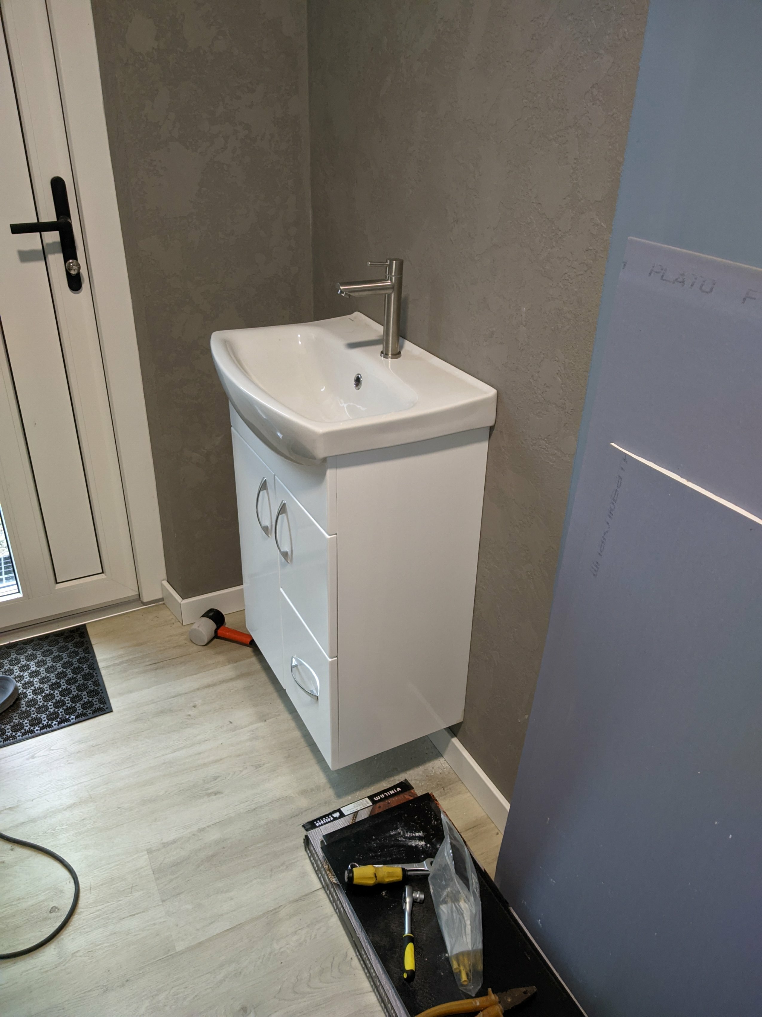

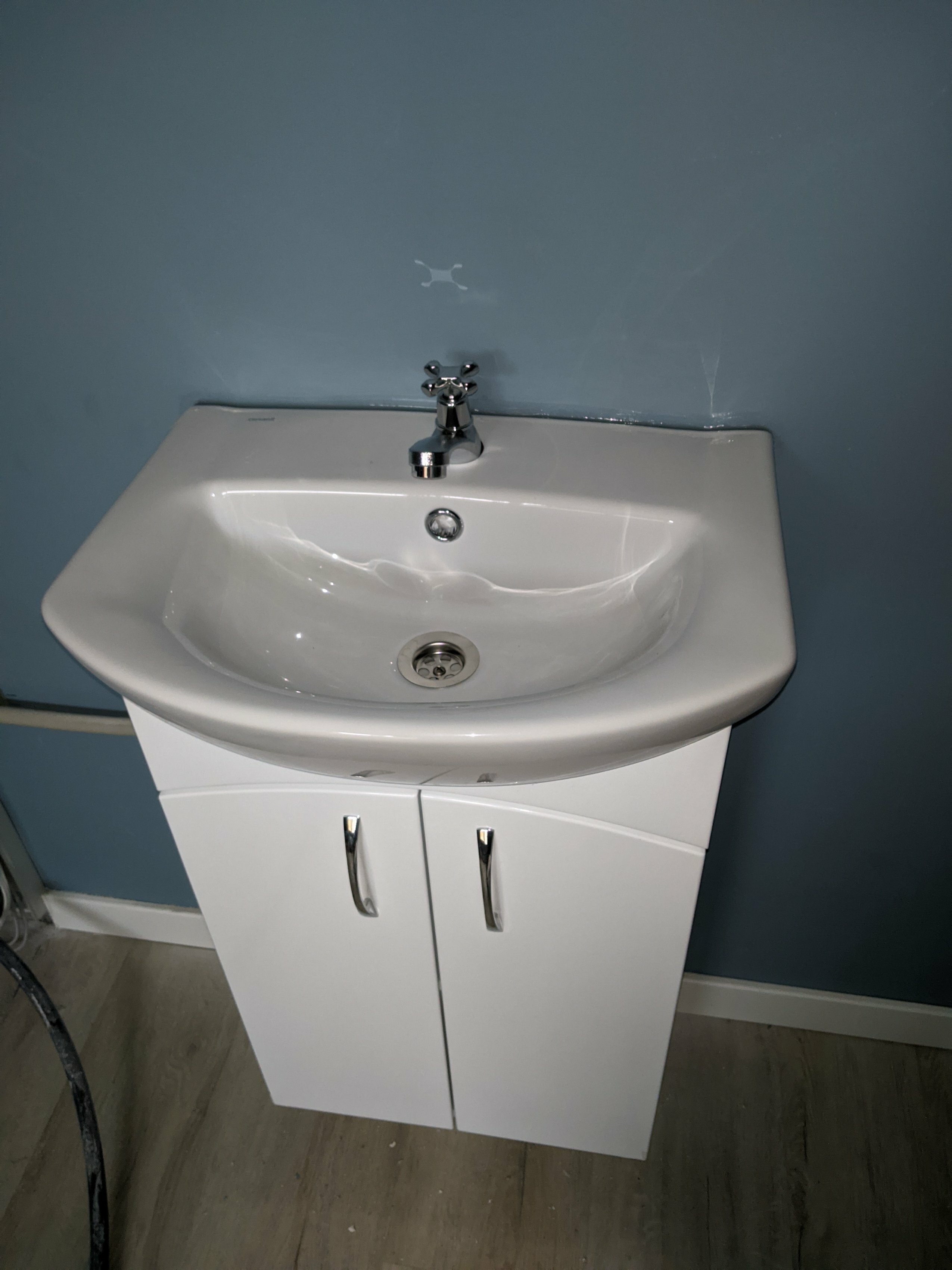

yur43 Опубліковано: 22 липня 2021 Автор Поділитись Опубліковано: 22 липня 2021 Повішав рукомийники. Той що у ванній нормальний. А інші два дешеві, швидше всього зі звичайного ДСП. 4 Посилання на коментар Поділитися на інших сайтах More sharing options...
Dendnepr Опубліковано: 22 липня 2021 Поділитись Опубліковано: 22 липня 2021 9 минут назад, yur43 сказал: Повішав рукомийники. Той що у ванній нормальний. А інші два дешеві, швидше всього зі звичайного ДСП. На первом фото - это где рукомойник такой стоит? Вижу дверь, как на улицу, что-ли. И половик резиновый, как возле входа Посилання на коментар Поділитися на інших сайтах More sharing options...

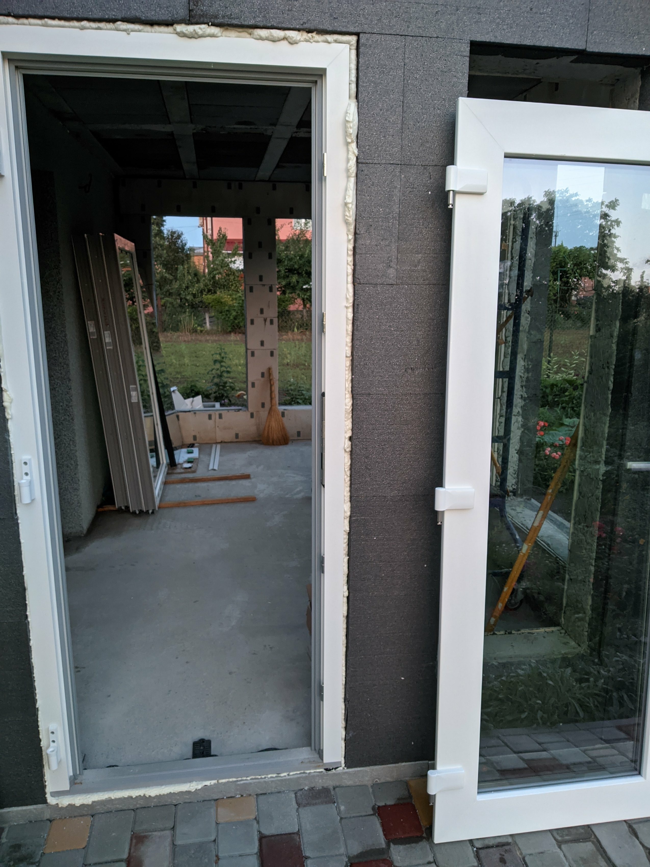

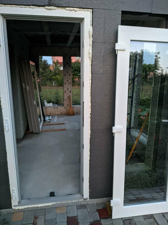

yur43 Опубліковано: 22 липня 2021 Автор Поділитись Опубліковано: 22 липня 2021 Приїхали вікна-двері для веранди. Замовляв у Віталія з форуму, знову все якісно і оперативно. Вже почав ставити. 2 Посилання на коментар Поділитися на інших сайтах More sharing options...
yur43 Опубліковано: 22 липня 2021 Автор Поділитись Опубліковано: 22 липня 2021 3 минуты назад, Dendnepr сказал: На первом фото - это где рукомойник такой стоит? Вижу дверь, как на улицу, что-ли. И половик резиновый, как возле входа Перший - кладовка з виходом на парковку. Другий у ванній. Третій в котельній Посилання на коментар Поділитися на інших сайтах More sharing options...

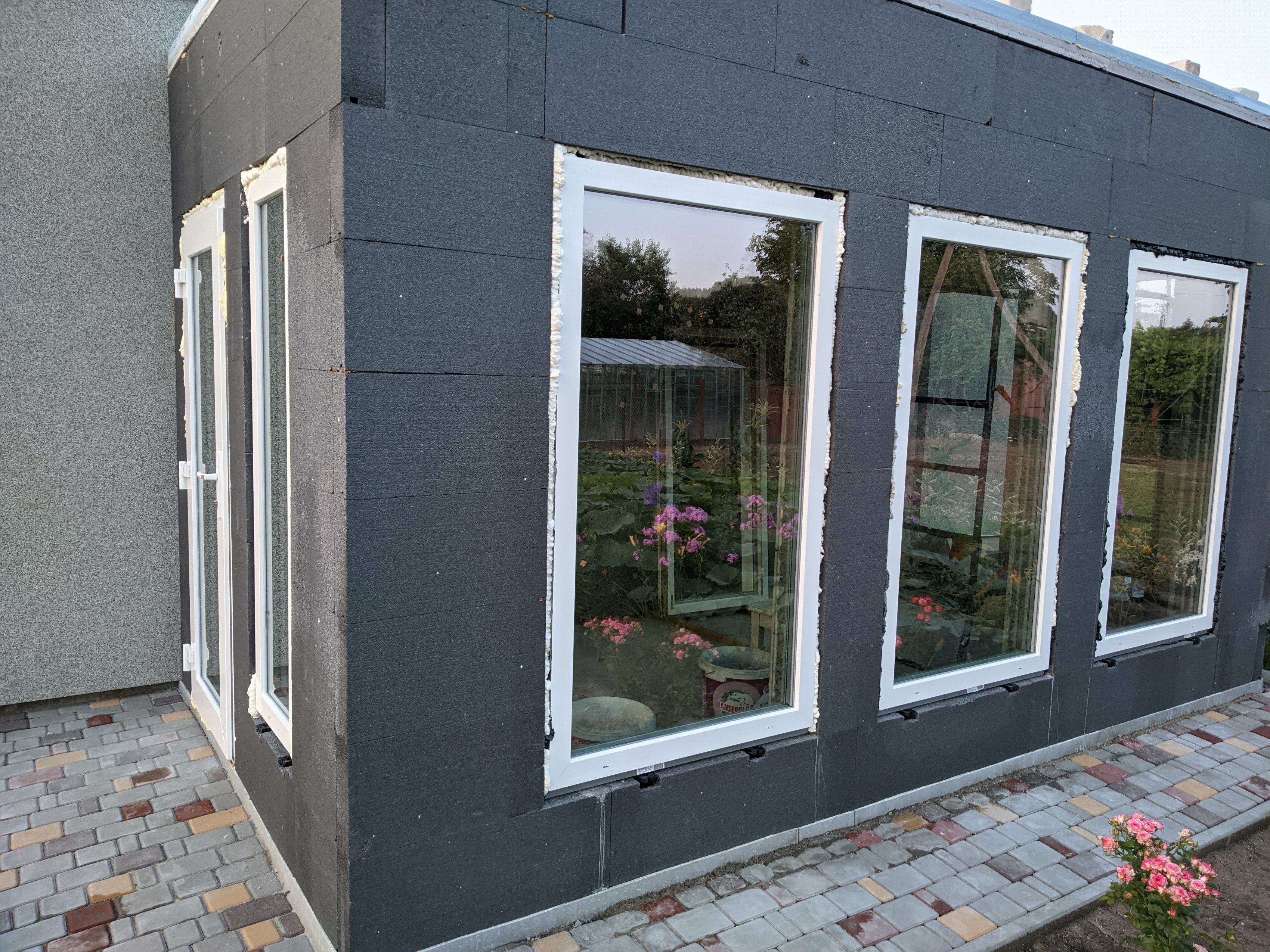

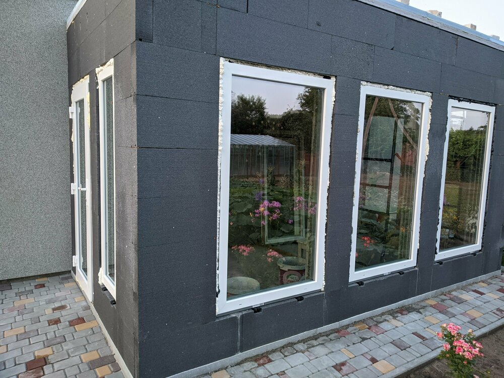

yur43 Опубліковано: 23 липня 2021 Автор Поділитись Опубліковано: 23 липня 2021 В будинку вікна ставив на теплий проставлений профіль. На веранду вирішив ставити на комплектний. Приємним відкриттям стало співпадіння розмірів регулювальних тарілок монтажних консолей з пазами проставочного профіля rehau. Вікно чітко фіксується на тарілках і не гуляє. 2 Посилання на коментар Поділитися на інших сайтах More sharing options...
yur43 Опубліковано: 23 липня 2021 Автор Поділитись Опубліковано: 23 липня 2021 Вже майже готово. 9 1 Посилання на коментар Поділитися на інших сайтах More sharing options...

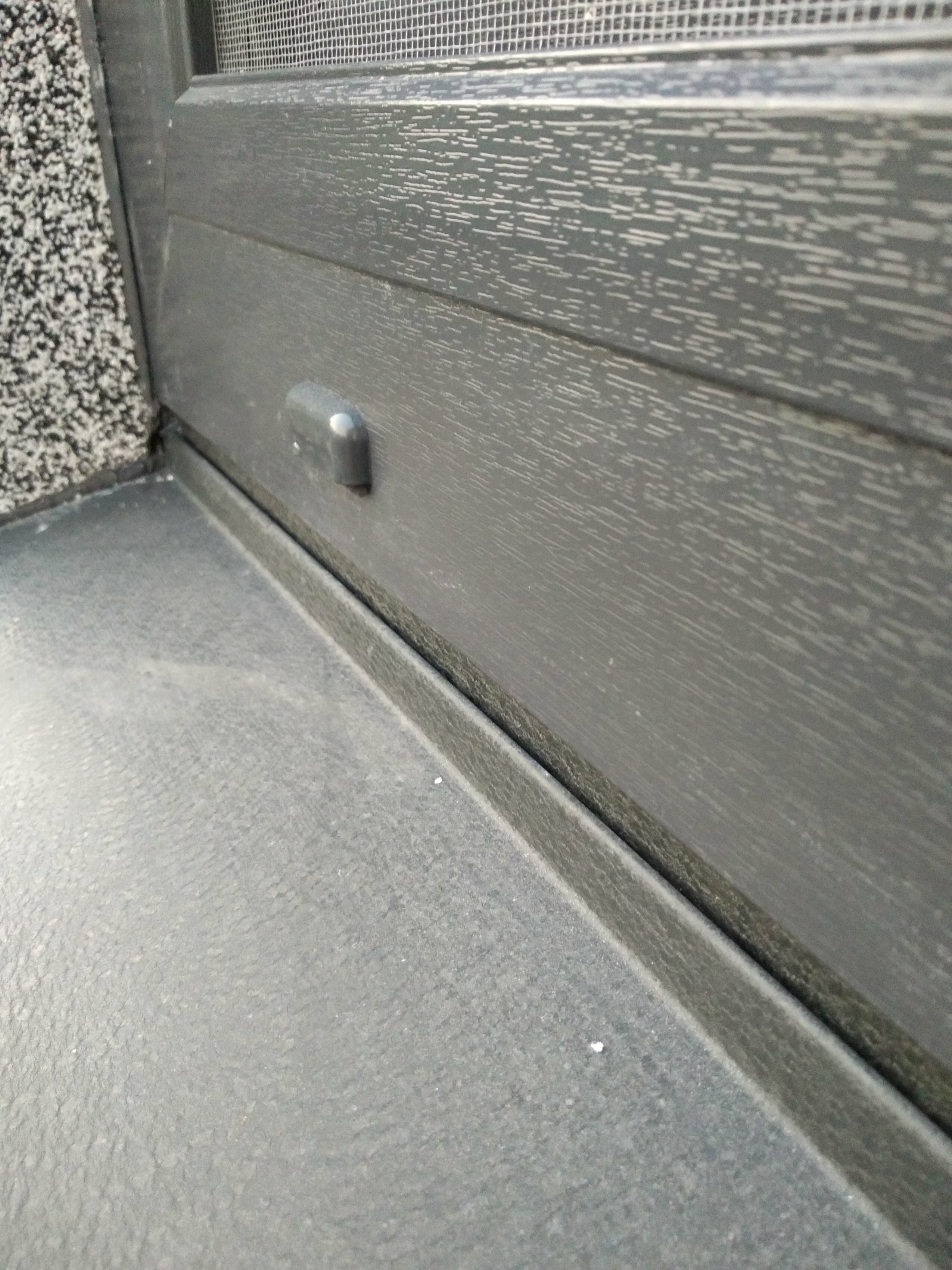

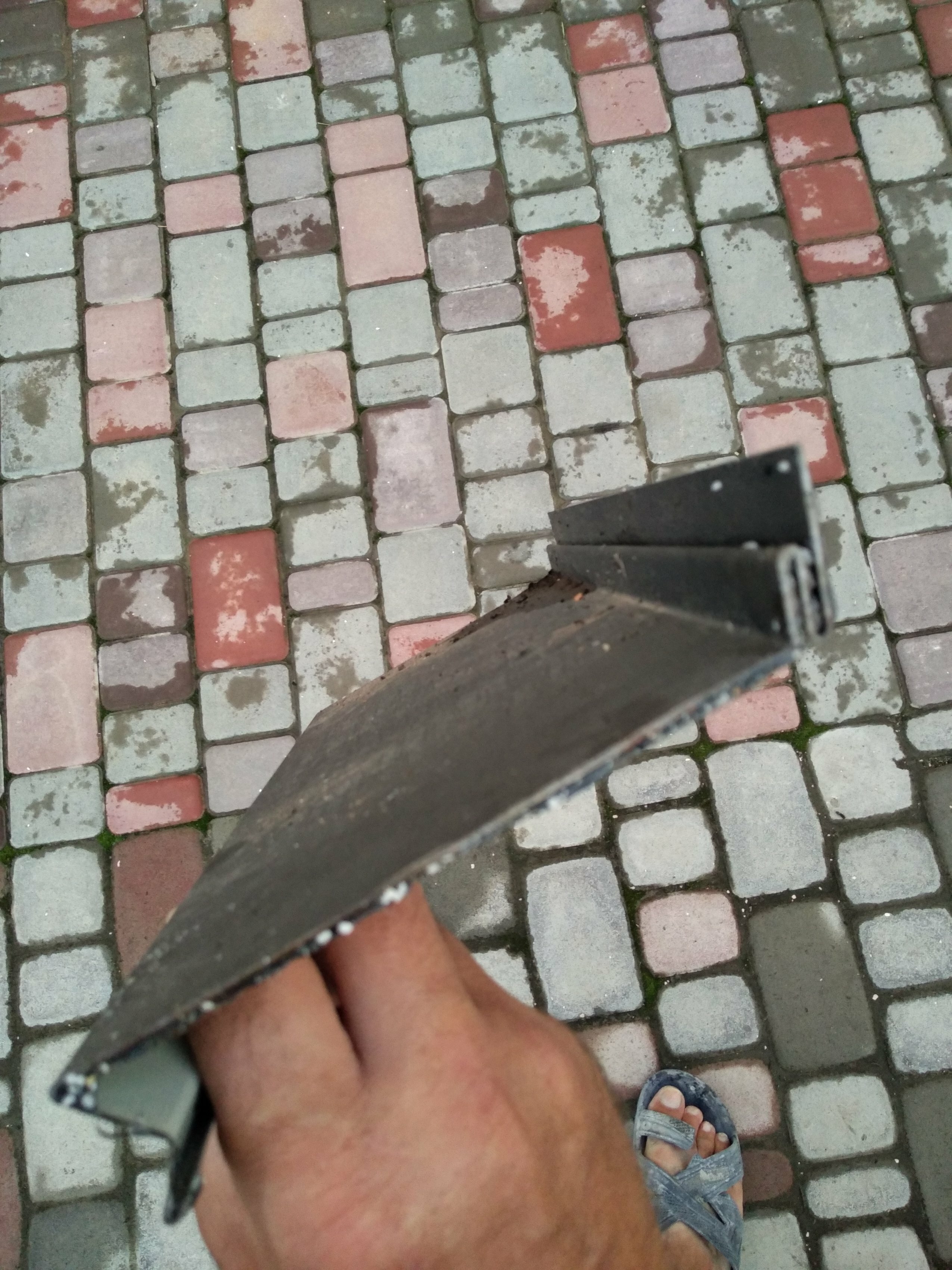

yur43 Опубліковано: 6 серпня 2021 Автор Поділитись Опубліковано: 6 серпня 2021 Всім привіт. Маю ряд неприємностей. Сверлив з веранди стіну і випав шматок штукатурки з венеціанкою Ще затікає дощ через низ вікна. Як результат, помокріла ділянка під вікном в спальні. Причин можливих бачу кілька. 1.Може затікати збоку під профіль примикання, про всяк випадок просиліконив. 2.Може витікати вода з дренажної камери вікна через отвір анкета кріплення. 3.Невдала конструкція відливу. Вода, стікаючи по вікну, попадає в згиб відлива і розтікається по бокам в стіну. Чим заповнити той згиб? Посилання на коментар Поділитися на інших сайтах More sharing options...
serges Опубліковано: 6 серпня 2021 Поділитись Опубліковано: 6 серпня 2021 (змінено) Можно герметиком для наружных работ, например Soudal. Когда себе делал, на выбор было много цветов, возможно естьи антрацит. Вот таким делал.bigl.ua/p1096930758-germetik-universalnyj-silikonovyj#attributes Змінено 6 серпня 2021 користувачем serges 1 Посилання на коментар Поділитися на інших сайтах More sharing options...
yur43 Опубліковано: 6 серпня 2021 Автор Поділитись Опубліковано: 6 серпня 2021 Щілина дуже маленька, боюсь густе не розтечеться. Може фасадним лаком акриловим, він рідкий? Посилання на коментар Поділитися на інших сайтах More sharing options...
serges Опубліковано: 6 серпня 2021 Поділитись Опубліковано: 6 серпня 2021 3 минуты назад, yur43 сказал: Щілина дуже маленька, боюсь густе не розтечеться. Може фасадним лаком акриловим, він рідкий? В этом не подскажу. Но если надумаете таким герметиком, после нанесения полоски пройдитесь пальцем смоченным в мыльном растворе, что-то под давлением войдет внутрь, да и вид шва будет аккуратный. 2 Посилання на коментар Поділитися на інших сайтах More sharing options...

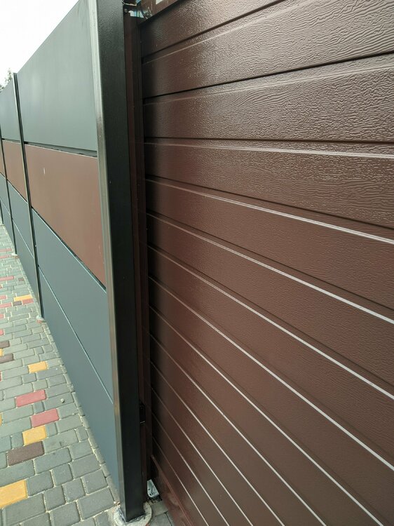

yur43 Опубліковано: 15 серпня 2021 Автор Поділитись Опубліковано: 15 серпня 2021 (змінено) Про забор. Надумав забор на металевих стовпчиках 100*100 мм. Секції заповнення виходять з розмірами близько 2*2 м. Заповнення металевими панелями, або сендвіч-панелі, або композитна дошка ( терасна). Внизу без стрічки, тротуарна плитка сплошним ковром. Під відкатні ворота залити балочку 1700*500*150 мм. Дві гвинтові сваї на краях. Направте , або відговоріть. Змінено 15 серпня 2021 користувачем yur43 1 Посилання на коментар Поділитися на інших сайтах More sharing options...
semengv Опубліковано: 16 серпня 2021 Поділитись Опубліковано: 16 серпня 2021 В 15.08.2021 в 15:24, yur43 сказал: сендвіч-панелі, або композитна дошка ( терасна). А сколько метров? Считали? Посилання на коментар Поділитися на інших сайтах More sharing options...
yur43 Опубліковано: 16 серпня 2021 Автор Поділитись Опубліковано: 16 серпня 2021 1 час назад, semengv сказал: А сколько метров? Считали? Забору 20 метрів погонних. Мінус ворота і хвіртка, на два метра висоти. 1 Посилання на коментар Поділитися на інших сайтах More sharing options...

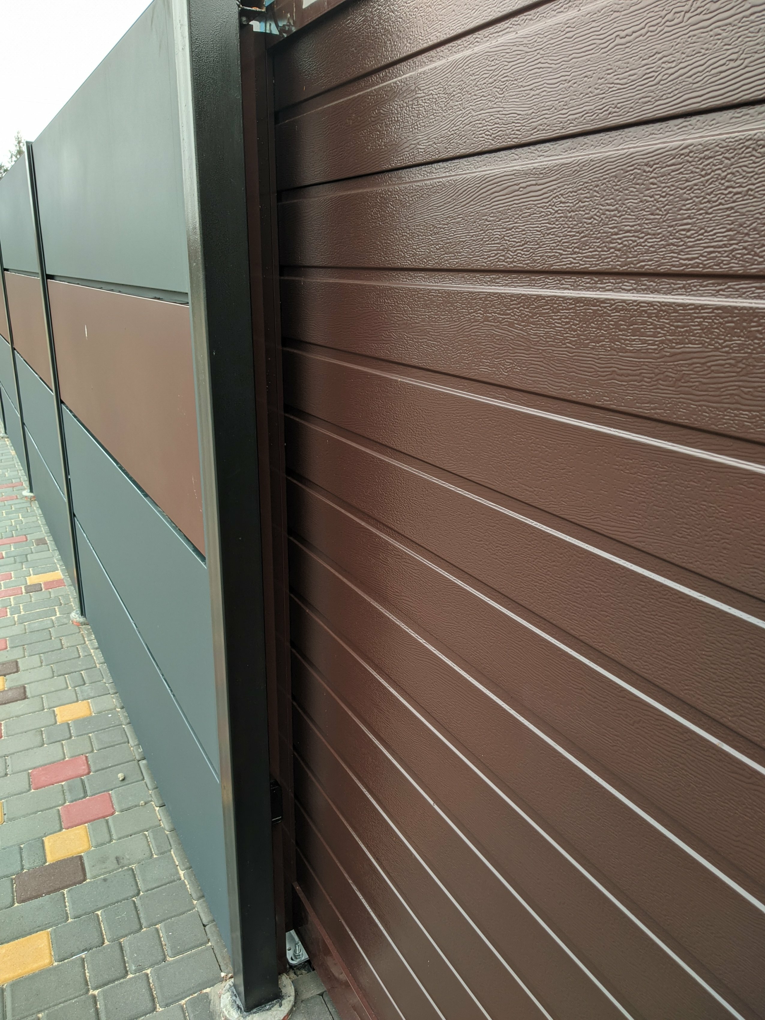

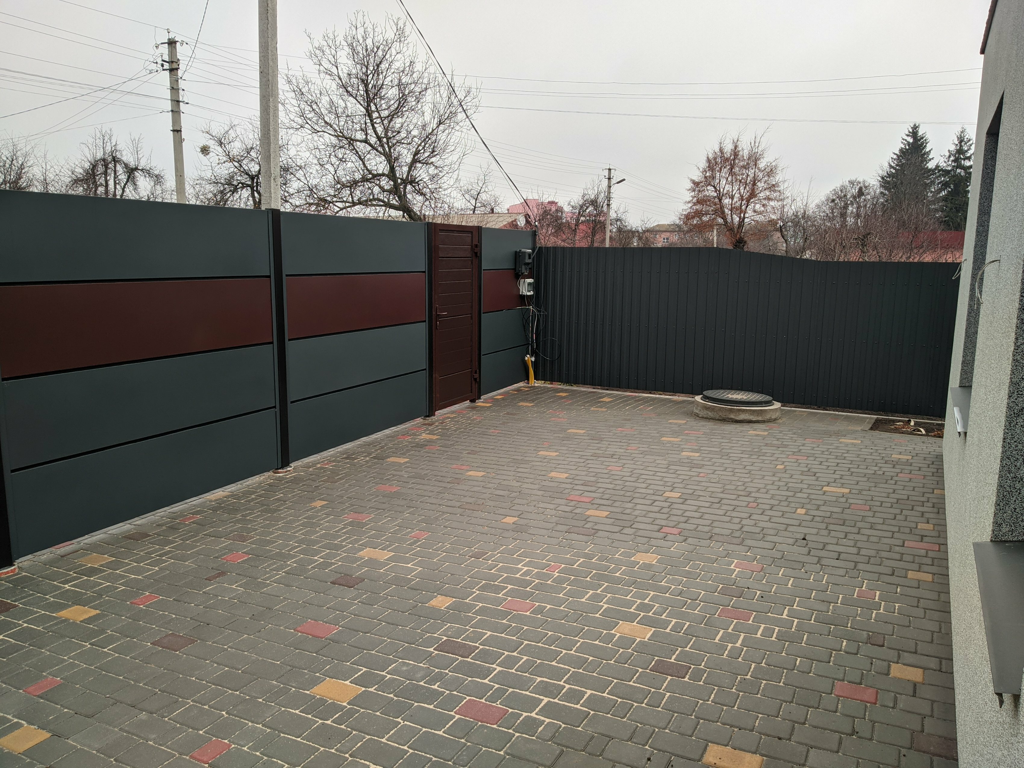

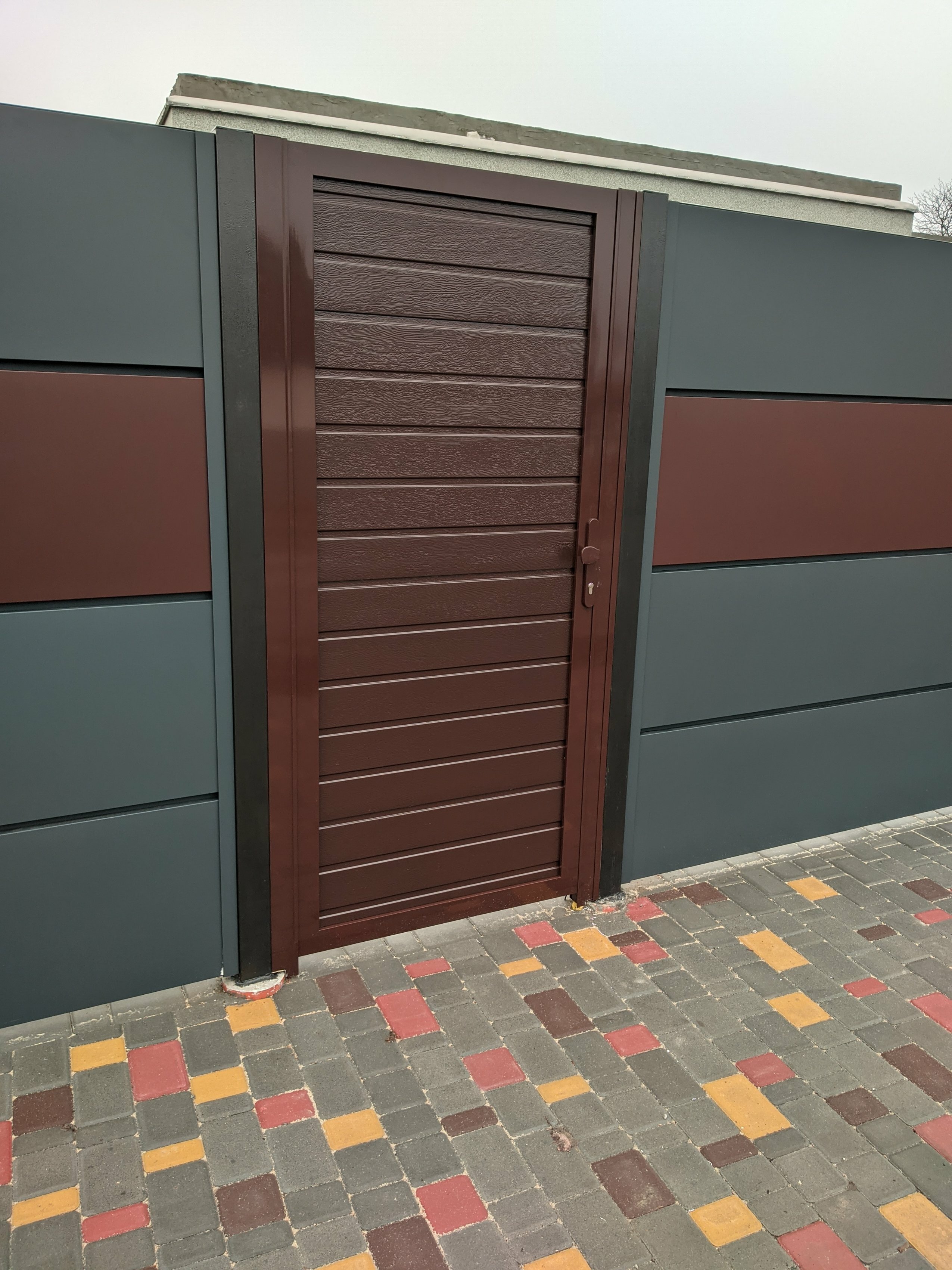

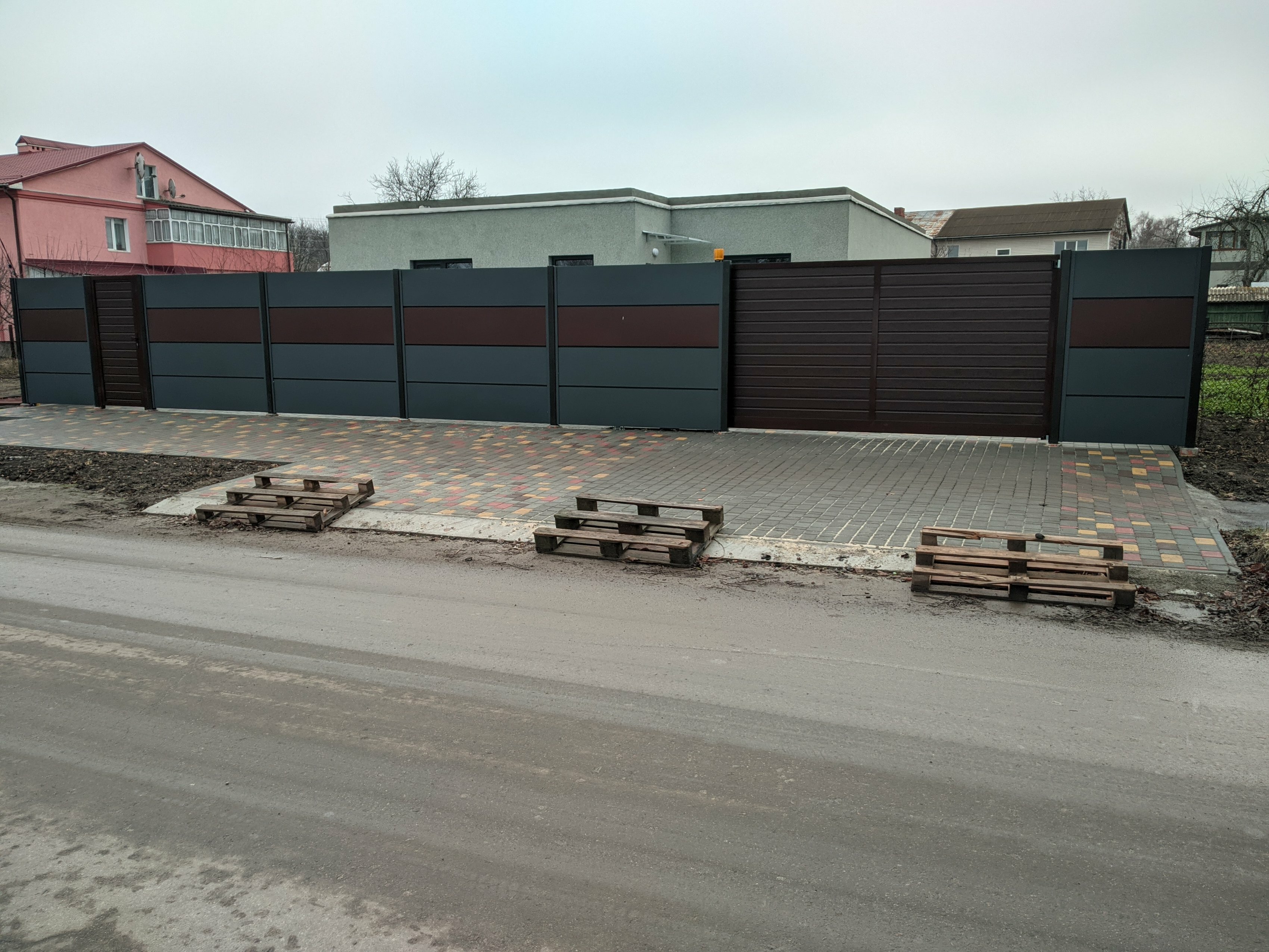

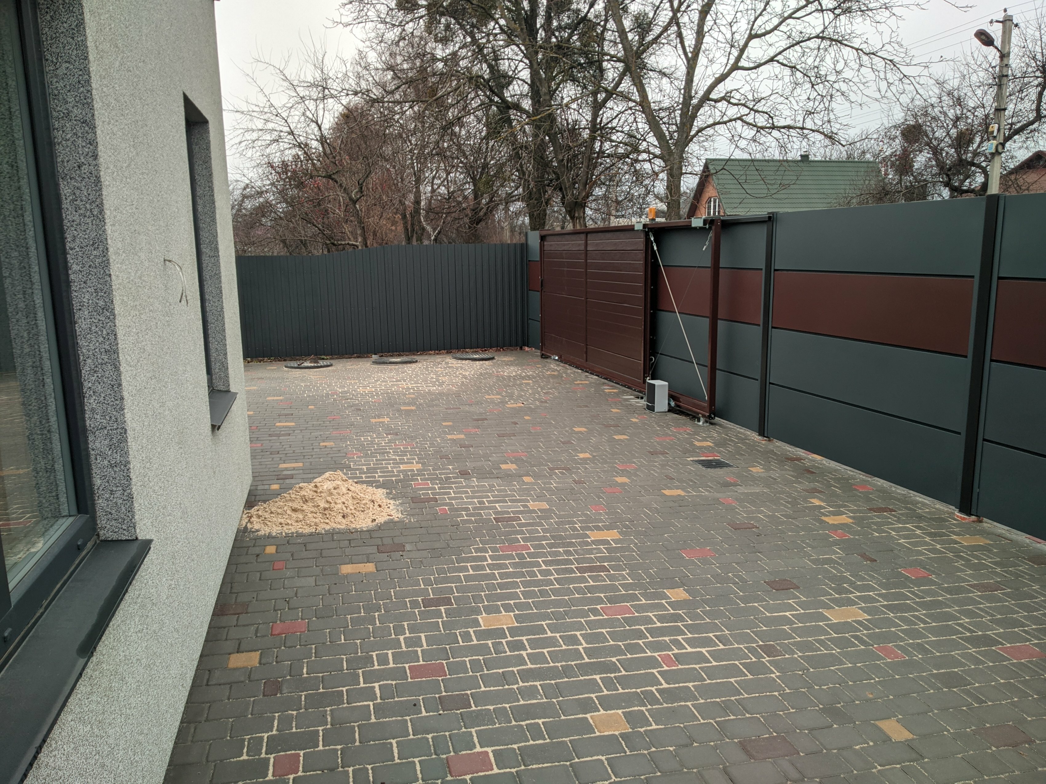

yur43 Опубліковано: 16 грудня 2021 Автор Поділитись Опубліковано: 16 грудня 2021 Давно не писав Навкруги будинку наклав плитки, квадратів двісті. Клав один. Гарцовка місцями на піску 1:6, місцями гранвідсів 1:5. Особо не трамбував, може і просяде. Поки рівно. Поставив забор, ворота, калітку. Все керується з телефона, через домофон. Ворота ще з брелка можна. Калітку з мітки, або по відбиткам. Всі дроти під землею, закладав гофри, протягнулося легко. Забилась каналізація. Розкопав. Останній маніпулятор з плиткою лапою продавив грунт над трубою. Сплющена повністю, десь 40 см. Замінив. Опалення 20С°. Жовтень близько 500 грн, листопад 700 . Здивувала веранда. Один контур нагріва помер, перебив десь в бетоні. Чотири контури мають потужність 440 Вт, там теж 20С°. Отаке. Всіх з наступаючим! 11 Посилання на коментар Поділитися на інших сайтах More sharing options...
