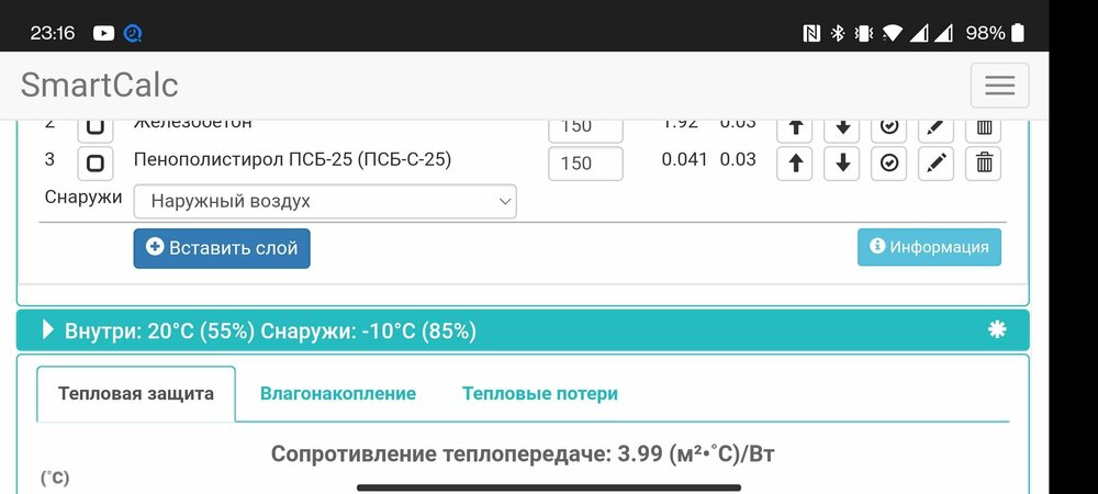

6 часов назад, Dendnepr сказал:
Комблок 150 какое теплосопротивление имеет?
3.99 (м²•˚С)/Вт
1 час назад, omozhyn сказал:
3.99 (м²•˚С)/Вт
Почитал, что 5.04. Комблок 150 это 150 мм утеплителя.

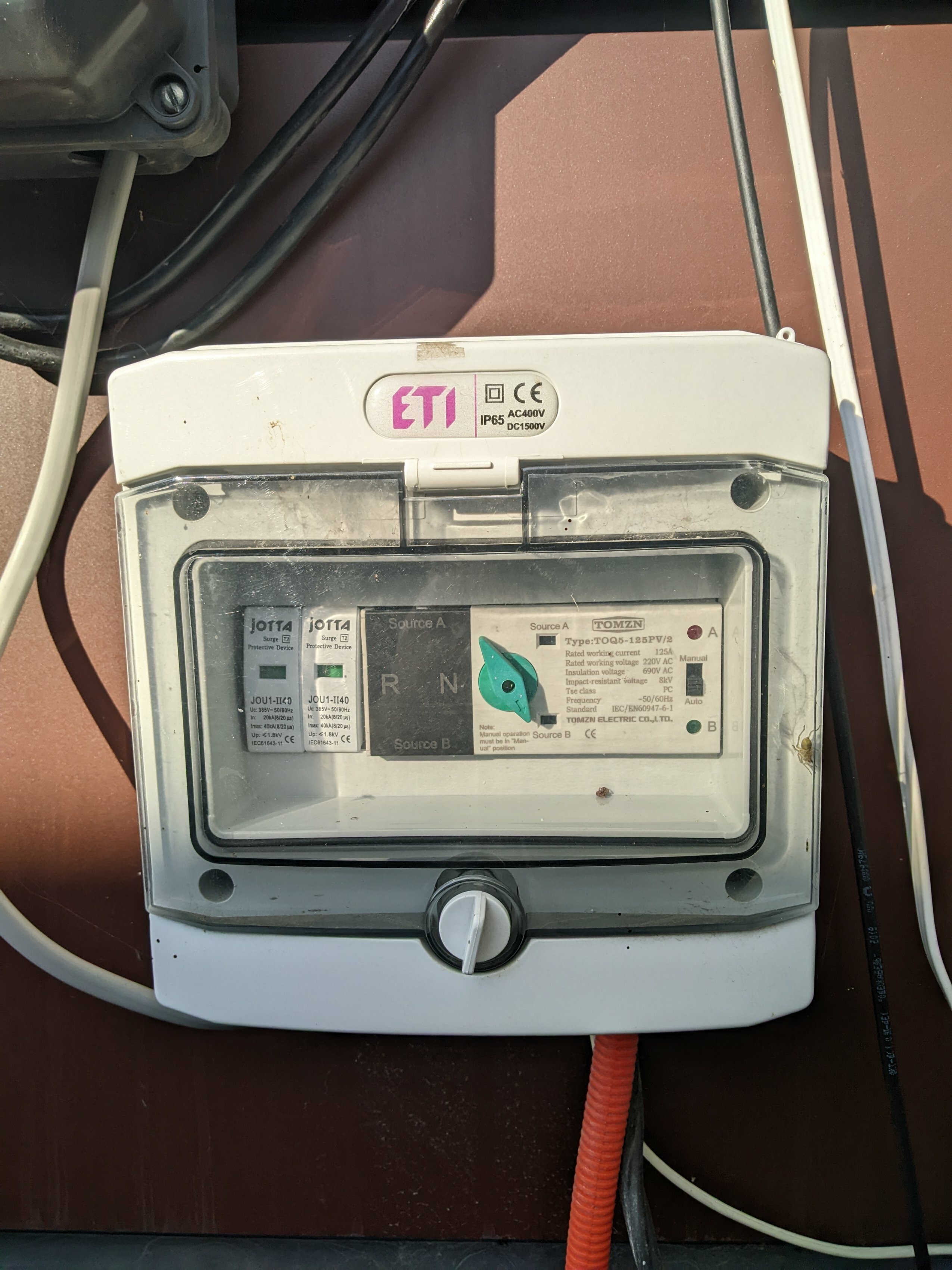

Другий день з відключеннями електрики. Життя без світла немає. Дістав з хламу старий генератор, він не працював років 10. Почистив карбюратор, долині 250 грам масла і свіжого бензину 92. Завівся, працює. Але глохне при запуску холодильника. Бойлер 0.5кВт, насос 0.5кВт, всі зарядки і світло до 0.2кВт. Треба обмежувати споживання. Або кохве, або плита. Але разом ні.
Порадував автоматичний перемикач резерву, все робить сам. Ще тільки додати якесь реле часу, щоб глушило генератор через хвилину після появи мережі.
Всерйоз думаю про гібридну сонячну систему з акумуляторами. Дуже дорого в Україні. З Китая вдвічі дешевше, + мито + ПДВ вже стає не вдвічі а на 25% дешевше. Але без гарантії.
53 минуты назад, yur43 сказал:
Можно поставить реле напряжения. обычный зубр

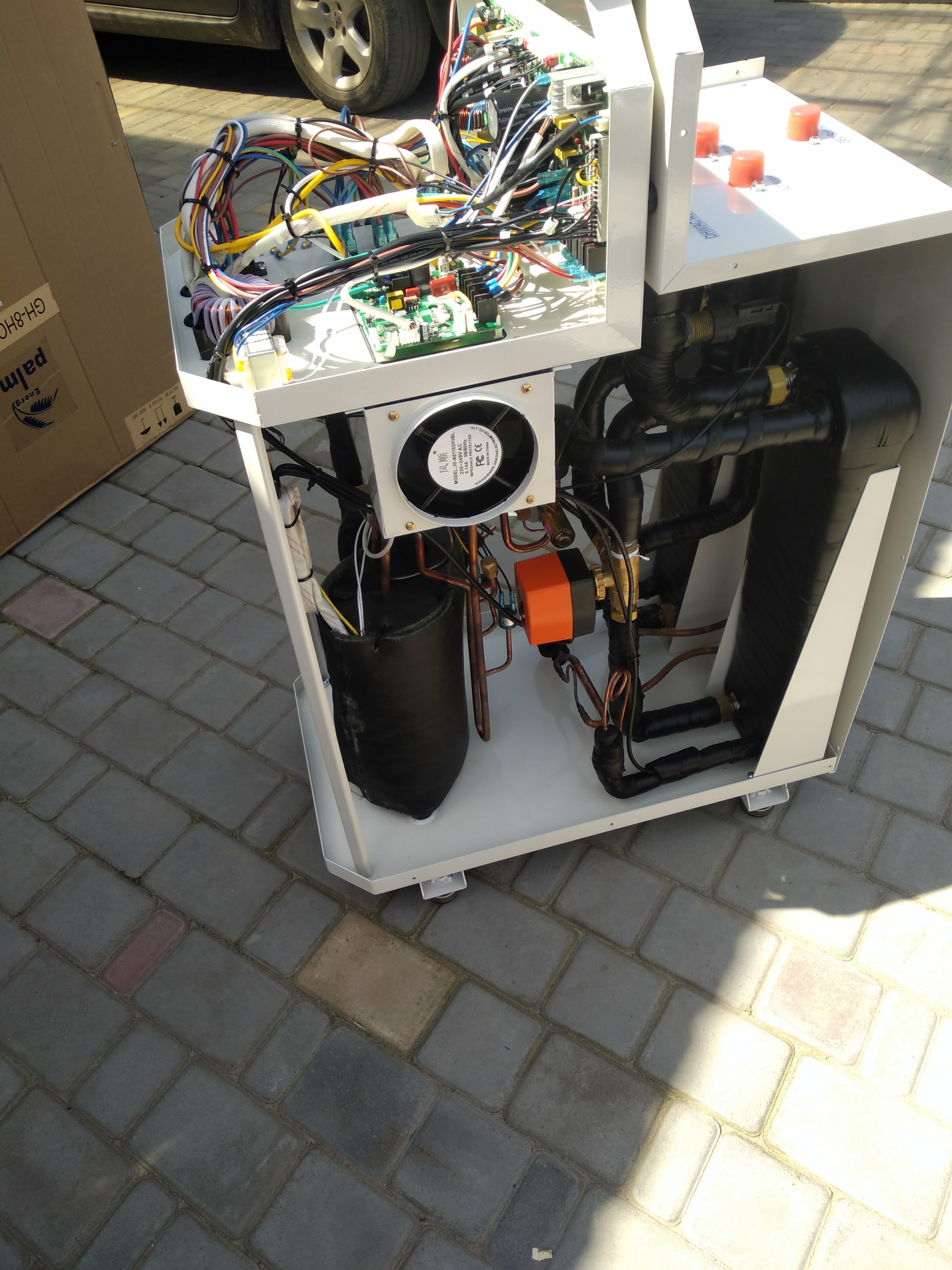

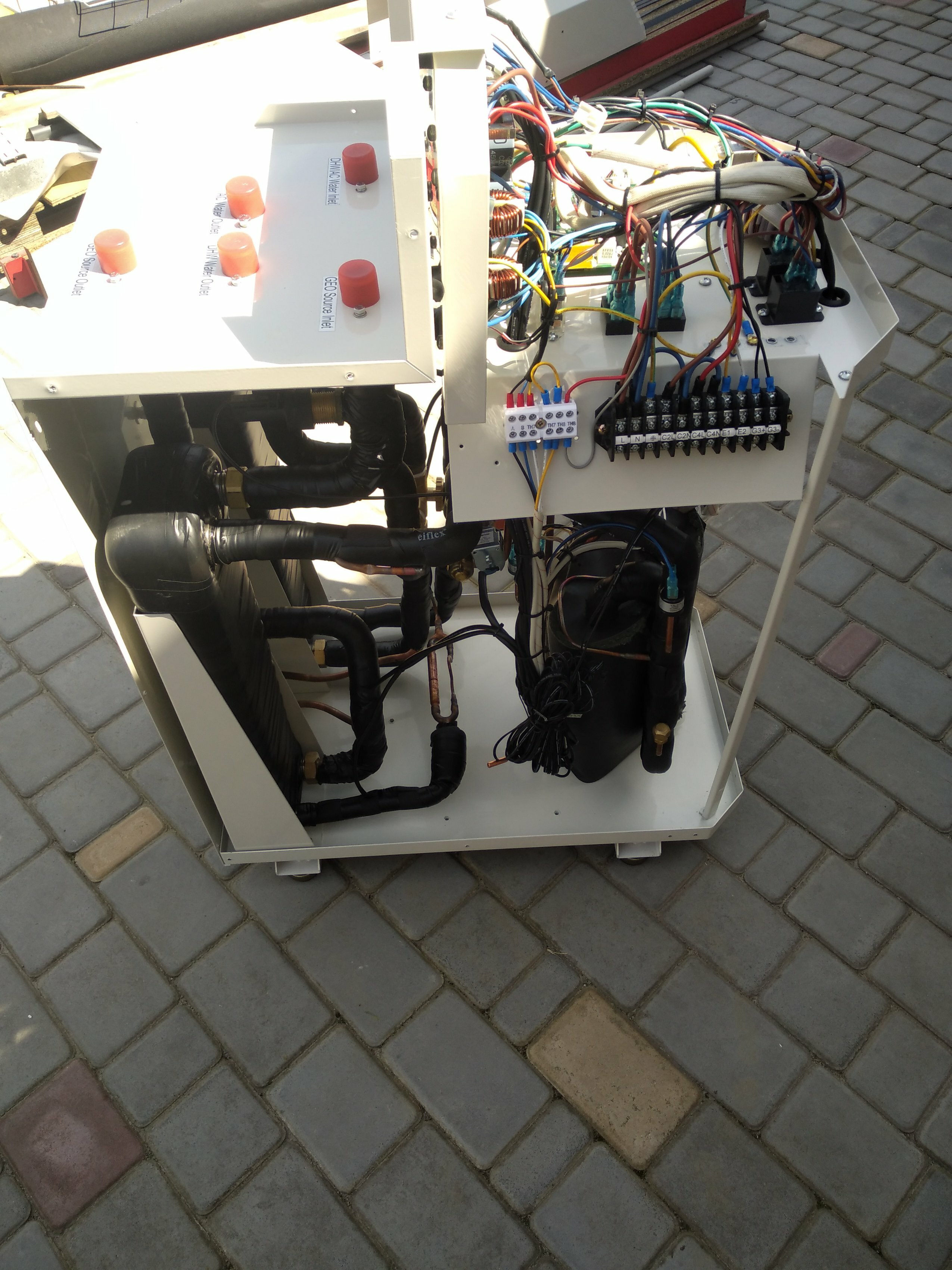

Приїхав тепловий насос, який я купив у Китаї ще в жовтні. Думав що вже і не побачимось.
На перший погляд зібрано нормально. Правда він досить великий. Є непотрібні мені функції - охолодження, робота з бойлером, геліосистемою.
Я так розумію, ЕРВ тут немає, просто капіляр. Датчики протока цікаві, лопатки такі. Пара датчиків температури просто висять в бухті, то до бойлера і сонячного колектора.
Змінено користувачем yur43

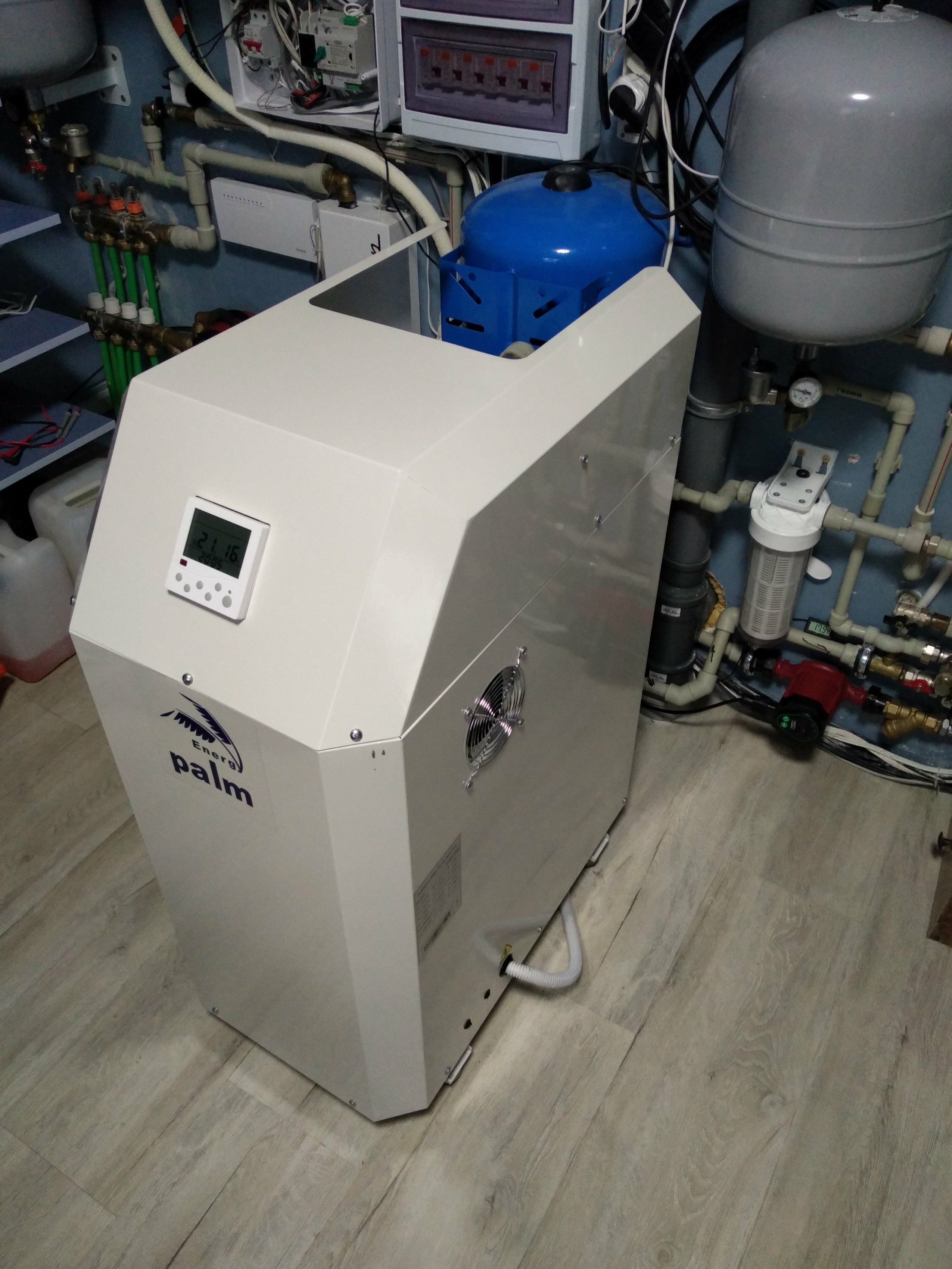

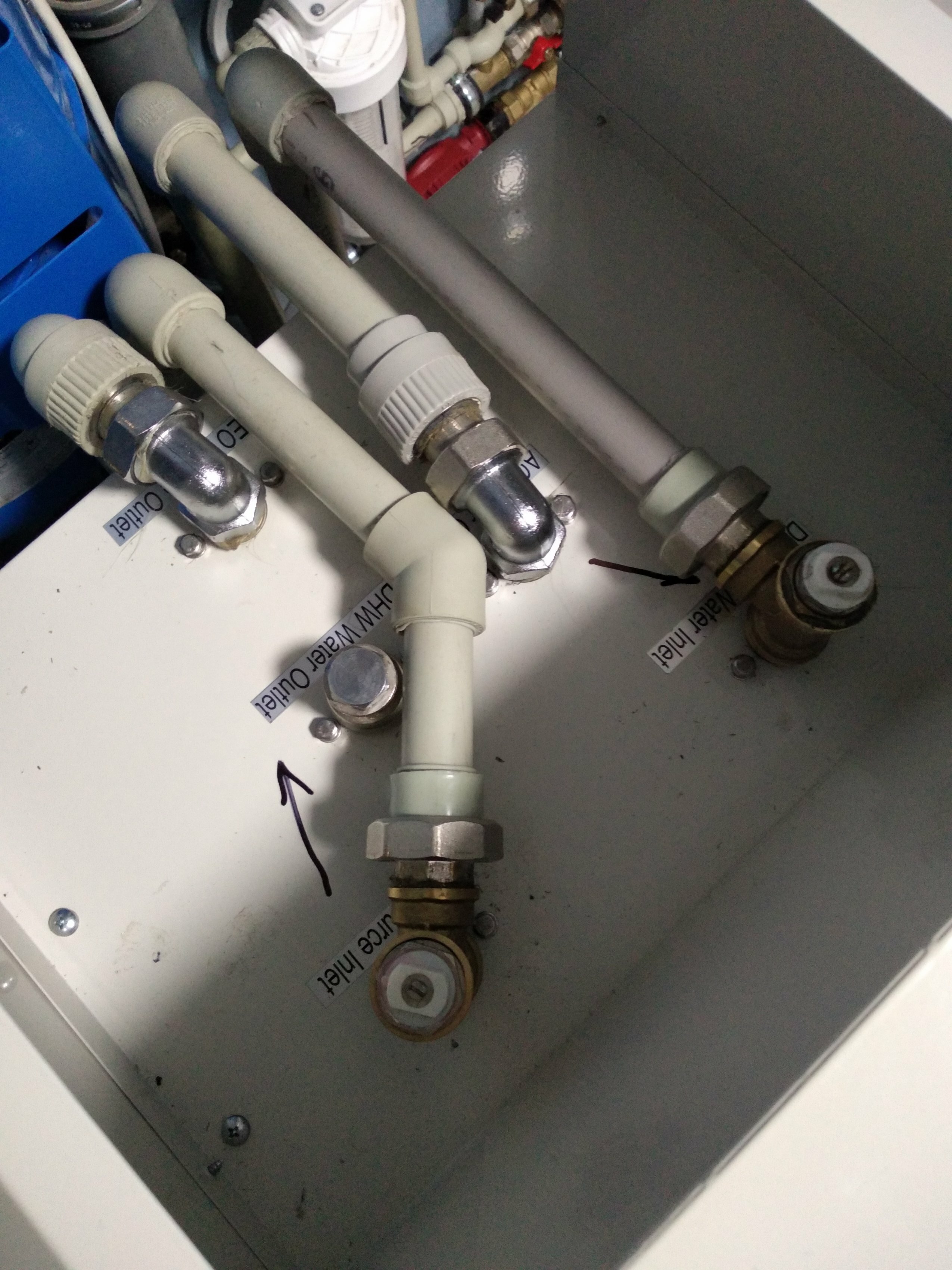

Розбираюсь з тепловим насосом (ТН) www.china-heat-pump.com/ru/dc-inverter-ground-source-heat-pump-with-high-cop/
Підключив до системи, розводку стидно виставляти, не було у мене в роду сантехніків, одні криворукі ледарі ..
Довго не запускався, хотів кращий протік по геоконтуру. Виявилось що теплоносій заліпив фільтр ЦН такою розовою глиною, її я вибрав грам 200-250. Ще як заливав, думав шо за таке слизьке на дні бочки. А в фільтрі воно набилося і зменшувало циркуляцію. Разів 10 того фільтра чистив. Теплоносій роз'їдає і подразнює шкіру .

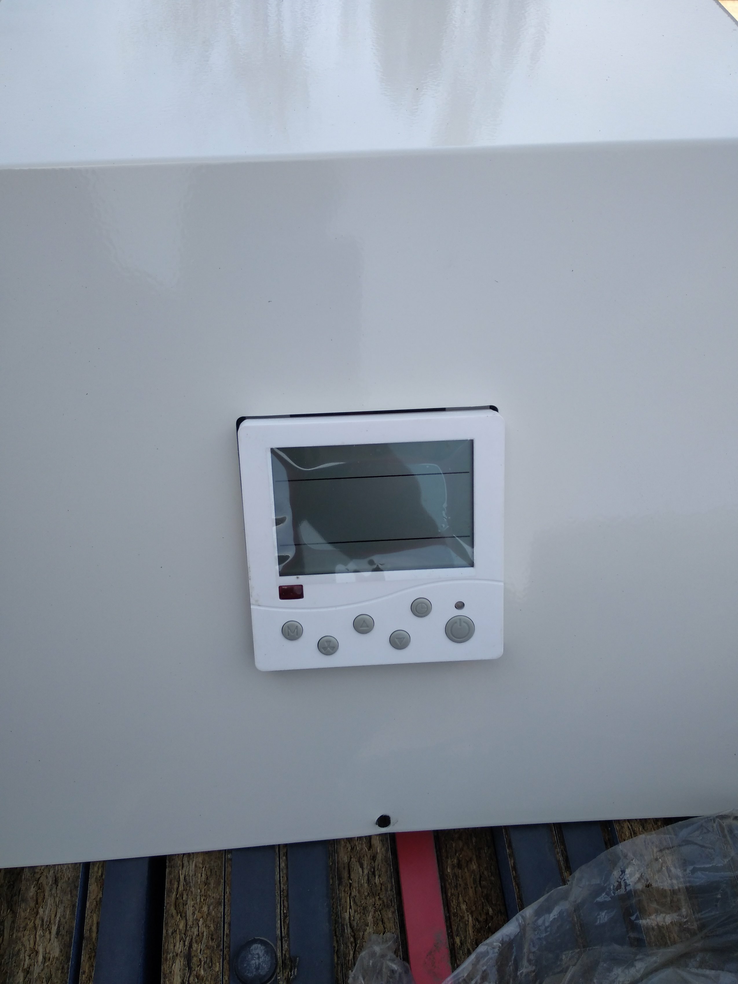

Зараз все працює. Інвертор шукає правильні оберти, на деяких виникають шуми і резонанси, але в цілому працює тихо. Оберти обмежуються тільки для режиму бойлера, але в тому режимі ТН не керується зовнішнім термостатом. Тепла і холода маса, від електрокотла на 7,5 кВт такого точно не було, залишилось тільки навчитись керувати. Всередині є датчики на довгих дротах для бойлера і повітря. Це чудо все бачить, але я його ще не повністю розумію.
Пробував пряме охолодження через труби в стелі - холодить відчутно.
  • Лайк 7
Отака дурна компоновка в геотермальників, займає масу місця.
Налаштував по температурі подачі опалення, так він чітко виходить в режим. Оберти залежать від встановленої температури, в мене 25С. При охолодженні геополя до 0С по подачі в землю, автоматично увімкнеться допоміжний електрокотел. При охолодженні поля до -2С ТН вимкнеться на цикл з повторами. Все програмується, налаштувань багато.
