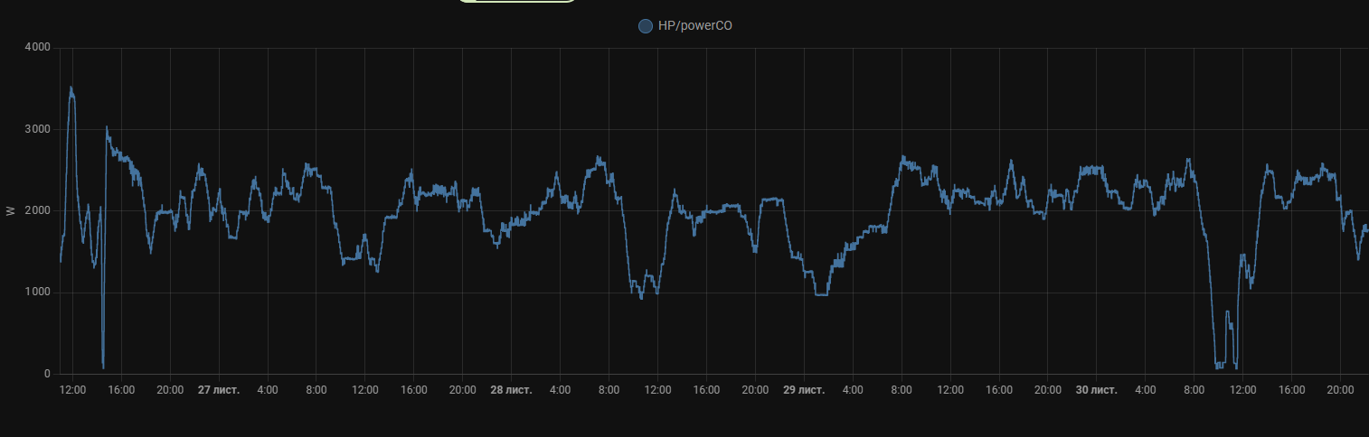

Трохи статистики по опаленню тепловим насосом.
За листопад спожито ТН 205 кВт.год.
Робота ТН цілодобова, через це середній COP склав 4,2. Можна ще оптимізуватися, якщо перейти на роботу по нічному тарифу, тоді режими стануть інтенсивнішими, COP підніметься, але буде більше навантаження на геоконтур.
Графік теплопродуктивності за кілька днів.
  • Лайк 6
27 минут назад, yur43 сказал:
А если сор считать в деньгах :-) то еще умножится на 2
Но вообще результат как по мне отличный

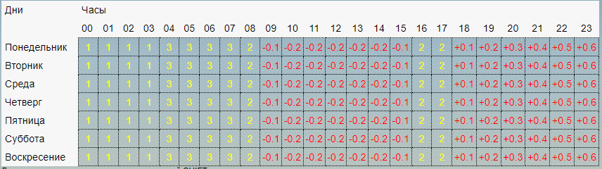

Трохи статистики за грудень.
Будинком спожито тепла для опалювання 1366 кВт.год., ватість енергії для ТН склала 650 грн. Режим роботи ТН - до 20 грудня безперервний, після - зміщений в нічний тариф частково. Середній COP за грудень склав 4,48.
20 грудня трохи оптимізував графік ТН, буде цікаво порівняти дані з січнем поточним.

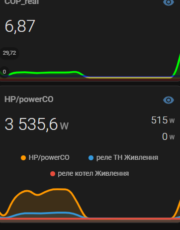

Вартість опалення за січень склала рівно 700грн., СОР 4,64.
Сьогодні маю неприємність - не крутиться ЦН геоконтура. Чути як електроніка його пробує запустити, але він заблокований. Насос електронний, звичної пробки немає, викруткою не провернеш. Завтра подивлюсь, яка причина.
Зняв ЦН, там все нормально, вийшла з ладу електроніка, смикає але не крутить.
Поставив запасний насос, йому 20 років, все блищить, турбіна така сама в старого 35 як в нового 60. Так, електроніки немає, споживання трохи більше, але воно майже вічне. Дельта на теплообміннику ТН така сама - 1 градус на 1 кВт, залишив на 3 швидкості. Коштувало воно теж копійки.
Мораль - не все нове з лампочками краще за старе.
Земля відпочила за добу.

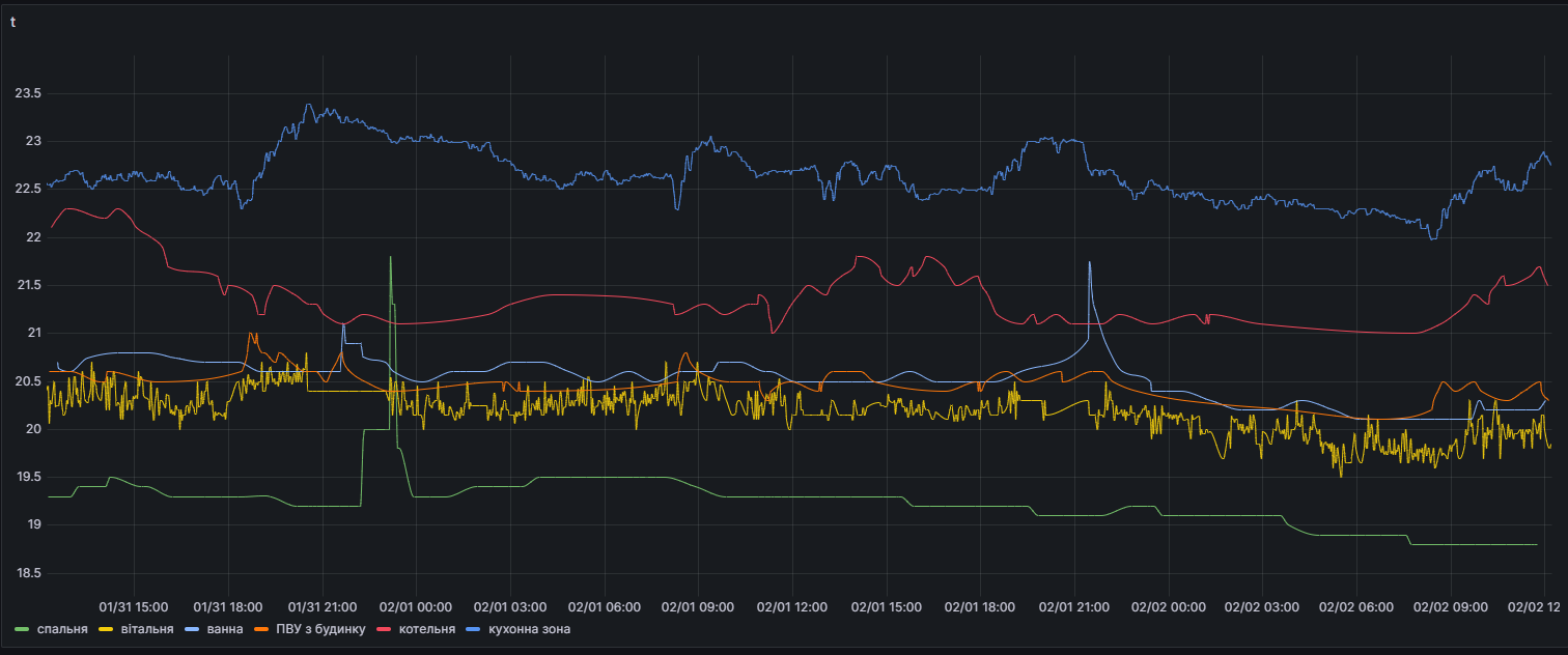

Будинок за добу без опалення охолонув.
4 часа назад, yur43 сказал:
В графане можно показывать усредненные ( за час например) показания. График так забит шумами, что довольно тяжело уловить закономерность...
52 хвилини тому, apereverzev сказав:
десь на 0,5С в середньому впала температура

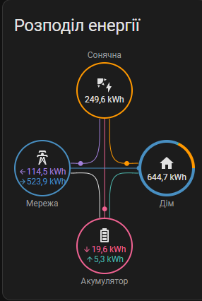

Підсумки за лютий місяць.
Спожита ел.енергія 645 кВт*год.
Згенерована сонячна 250 кВт*год.
Згенерована ТН теплова енергія 1050 кВт*год.
COP ТН за місяць 5,62.
Спожита ТН ел.енергія: ніч 114,3 кВт*год, день 72,4 кВт*год.
До сплати ел.енергії 409,4 кВт*год.
Через теплу погоду маю гарне співвідношення споживання день/ніч.
Змінено користувачем yur43
  • Лайк 9
8 часов назад, yur43 сказал:
 Какая у Вас номинальная мощность солнечных панелей?
4 години тому, apereverzev сказав:
5,4 кВт, інвертор 5 кВт.
1 годину тому, standov сказав:
а як у вас по якому алгоритму акб використовується? бачу що є там активна двіжуха
