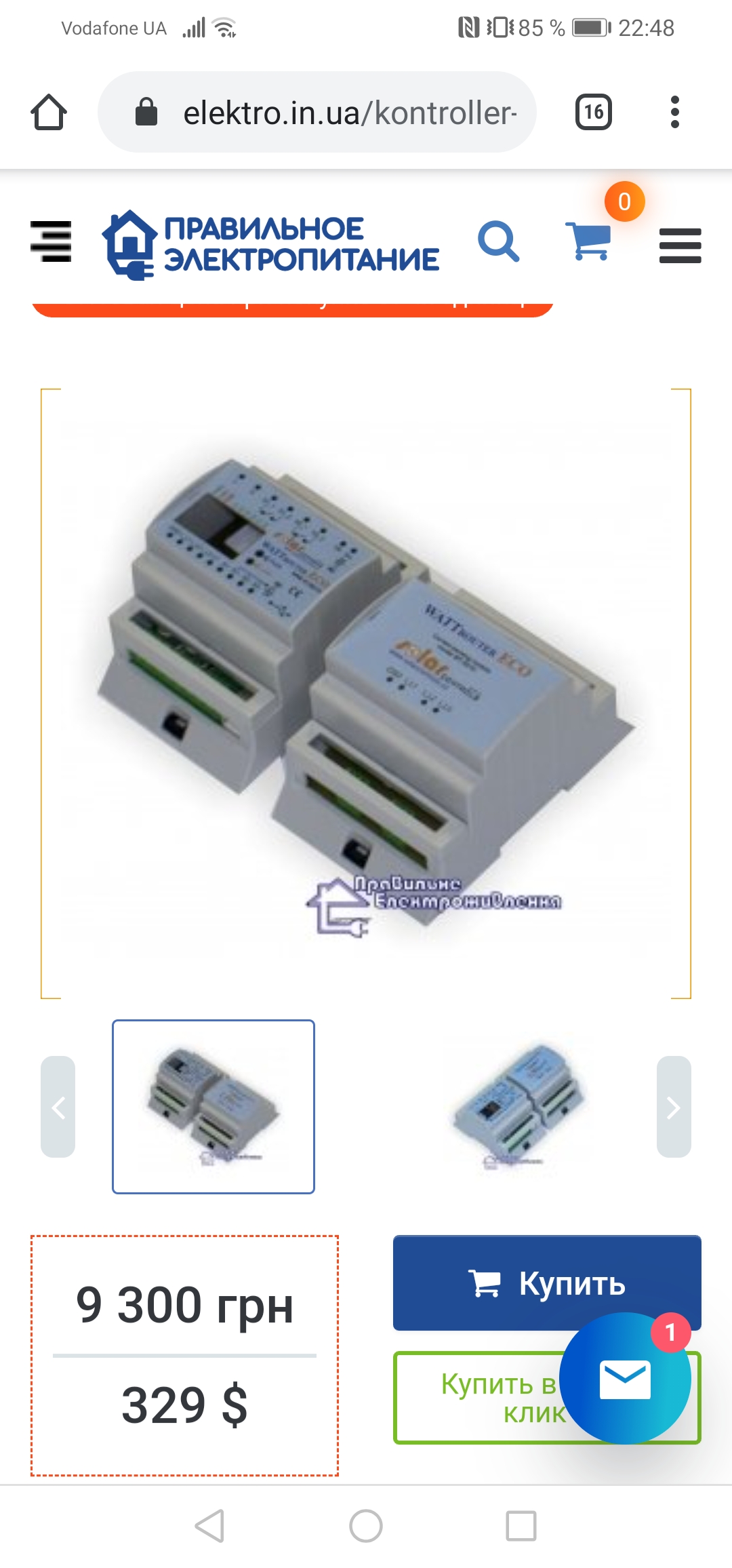

Чи хтось рахував окупність сонячних панелей для власного використання без ЗТ з 0% Feed-In інвертором?
Типу ставимо мале поле на 1 - 4 кВт з малопотужнім інвертором 0% Feed-In (No export). і покриваємо частину свого споживання. При цьому, піки і пускові струми, темнота покриваються мережею.
Мала потужність інвертора і мало панелей дадуть малу ціну, не треба ніяких документів, заміни лічильника, зміни договорів, тощо.
Але мале денне споживання приватного будинку (у мене 0,5 - 1 кВт/год) може сильно розтянути окупність навіть при подорожанні електрики.
Хтось може навести живі приклади 0% Feed-In (No export) інверторів?
Якщо з 1-го квітня станеться так, як дехто говорить - понад 300 кВт*год коштуватиме 3,48грн, то для домогосподарств із споживанням електроенергії на рівні 500-700 кВт*год на місяць такі сонячні системи виглядають вже досить слушними, тобто строк їх окупності може становити 5-6 років, а не сягати у нескінченність. Але тут мабуть буде існувати оптимальна потужність для кожного конкретного випадку, якщо встановити більше, це призведе до збільшення строку виходу в "0".
Да, я считал по своей системе (4 кВт, обошлась в 1500$). Получалось в районе 5 лет с моим потреблением. НО! Это я считал до подорожания э/э.
Всё намного проще. Обычный дешёвый сетевой инвертор плюс ваттроутер (устройство, которое препятствует перетоку в сеть моей генерации). Всё работает идеально, излишки выводятся на отдельную розетку, в которую воткнут бойлер и обогреватели, стоящие в подвале. :)
Любопытны подробности, возможно где то описано что конкретно у вас стоит из оборудования и какая модель использования?
Опишіть/поясніть детальніше, будь ласка. Ососбливо про Ватроутер.
В мому світогляді сам інвертор мав би контролювати рівень генерації. Тобто надлишку як такого бути не можу і його не потрібно утилізувати. Може бути запас генерації або добір з мережі при нестачі по генерації.
Да, можно и так. Но:
1) нужен гибридный инвертор, который намного дороже сетевого;
2) излишки э/э просто теряются, а в моей системе они бойлер греют среди прочего.
У меня инвертор простейший и жарит во всю мощь. :) Если его просто так включить - излишки пойдут в сеть. А обычный электрический счётчик не понимает, в какую сторону течёт ток - он всё считает в плюс. :( И за выработанную мной э/э мне ещё и заплатить придётся.
Поэтому сразу после счётчика висит ваттроутер, который следит, в какую сторону и какая мощность идёт. И если он видит, что допустим идёт наружу 145 Вт, то на свою розетку выдаёт ровно 145 Вт. Итог - счётчик показывает 0, а 145 Вт греют бойлер. :)

@n0mad, мало! :) Розкажыть про сам ватроутер детальніше. Виробник, модель, рабарити, як/де монтували (мо фото). Враження і нюанси використання такої системи?
Чи бувало, що бойлер закипав???
@n0mad, круто! А ви б могли якийсь маленький список скласти, що і скільки приблизно коштує? По мінімуму, панелі, інвертор і цей ватроутер.
Сам вже трохи цікавитись цією темою, хороший інвертор може коштувати так, само або навіть дорожче ніж самі фотоелементи.Та і сам ваттроутер не дешевий.

Ваттроутер можно купить (~600$)
Дімер з амперметром за 300 - 600 Байденів якось не кошерно :)
Варіант зробити самому куди цікавіший.
Поки не розумію чому інвертор з обмеженням генерації має/можу бути суттєво дорожчий? Адже з заліза додається лише токомір і все...
