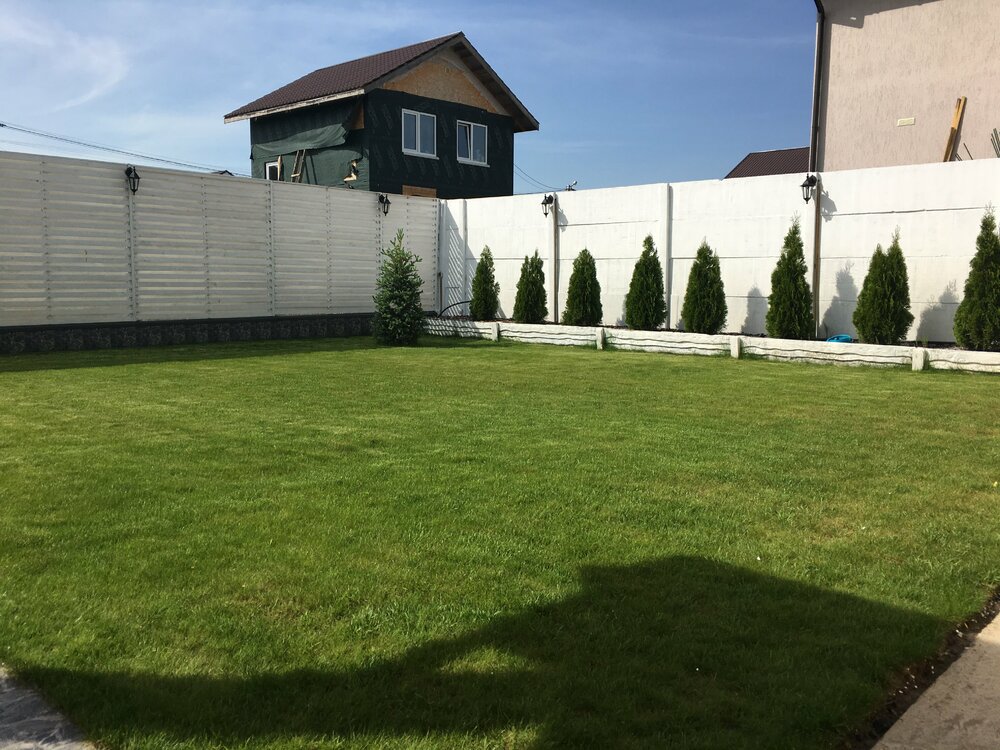

У меня не грядки, а так называемая подпорная стенка из евро забора, третий год стоит, покрашен белой фасадной краской
Столб стандартный единственно его пополам порезали получилось примерно пол метра под землей
Но как вы сказали про доски то у меня еврозабор трохи попузило точнее наклонило немного но в целом норм, главная претензия вдоль него косить неудобно косилка в столбики упирается

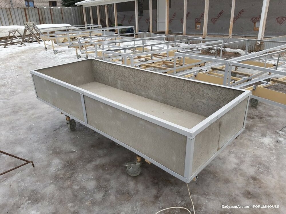

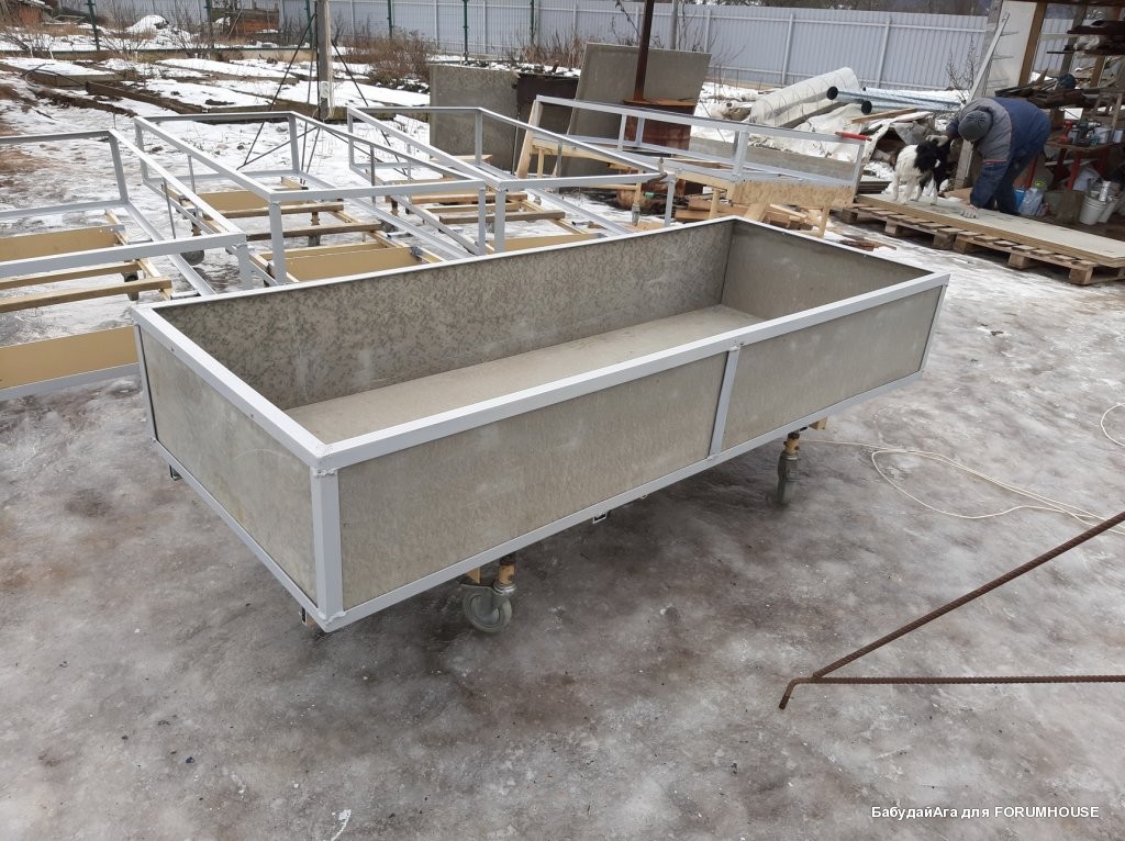

В Украине появилась белорусская цементно-стружечная плита (ЦСП). Я бы сейчас из неё высокие грядки сделала. Ширину грядки надо делать такую, чтобы удобно было рыхлить\полоть с одной стороны. Плиту нужно брать 20 мм на высоту грядки 1 метр inkam.com.ua/p766678676-tssp-20mm-1200h3200mm.html Но я бы такие высокие грядки не делала - дорогие они получаются

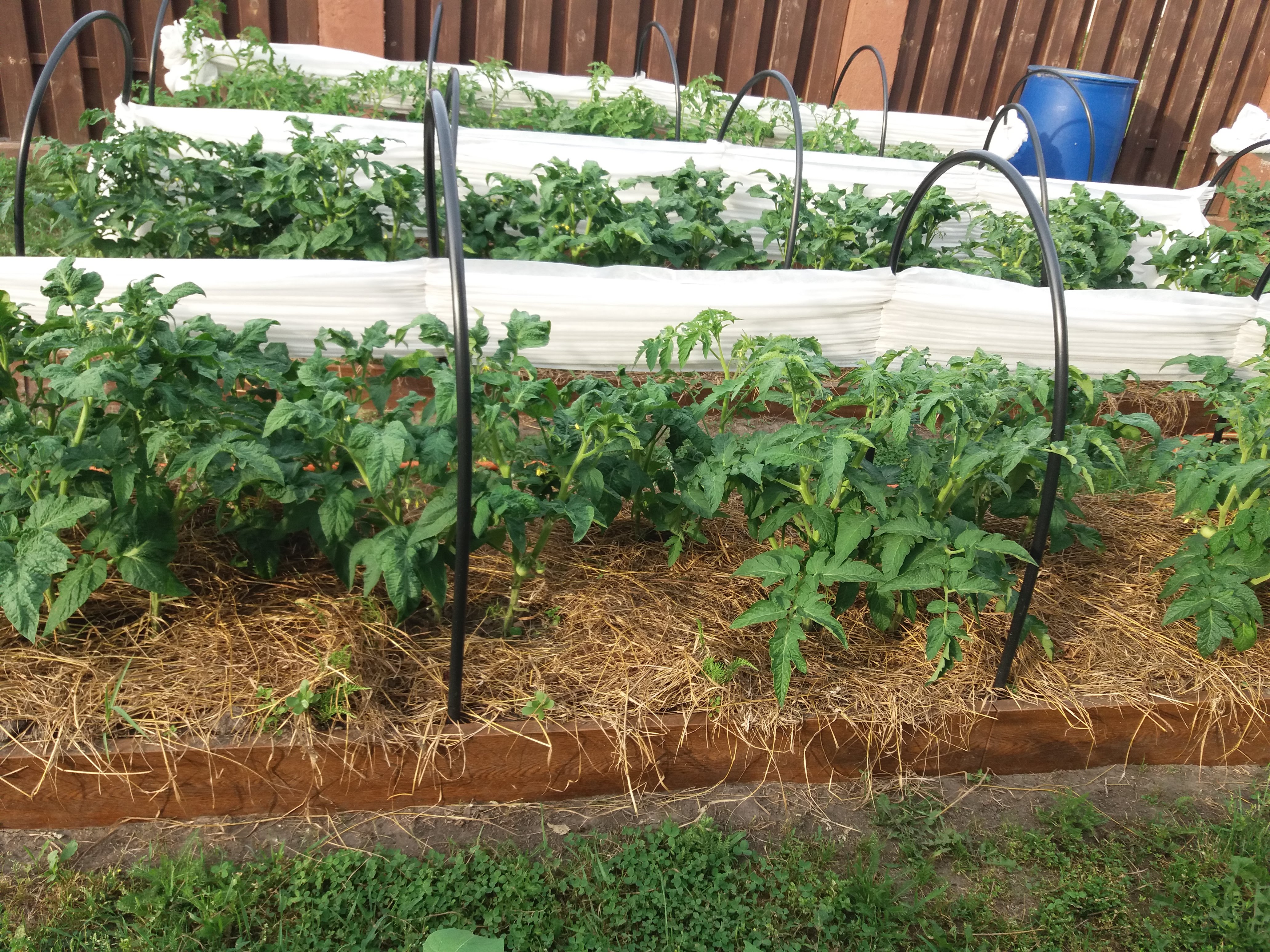

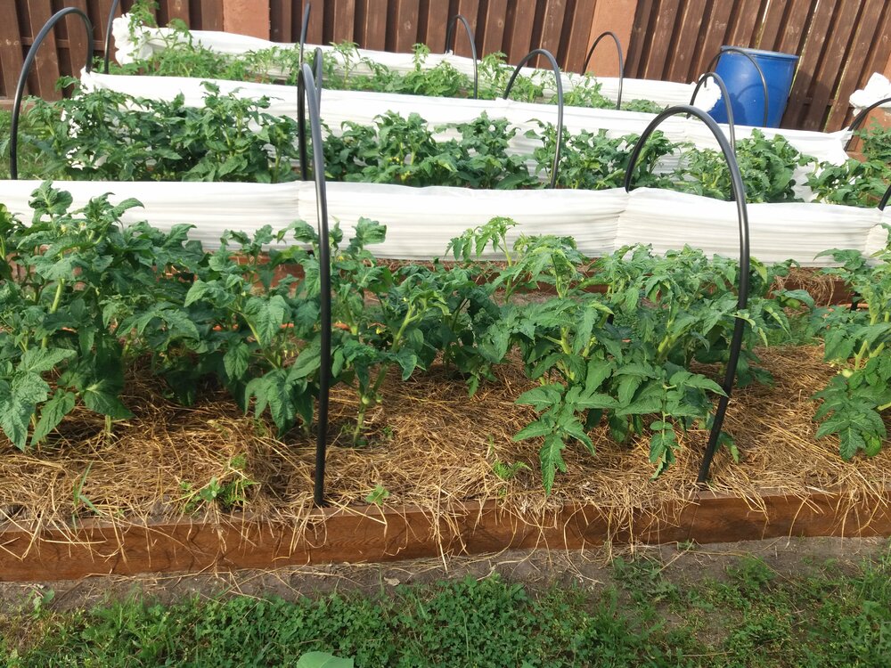

На фото - верх из дерева.
Грядки у меня МЕТАЛЛИЧЕСКИЕ. А то, что вы их от деревянных не отличили, так я так и хотела :flag1:

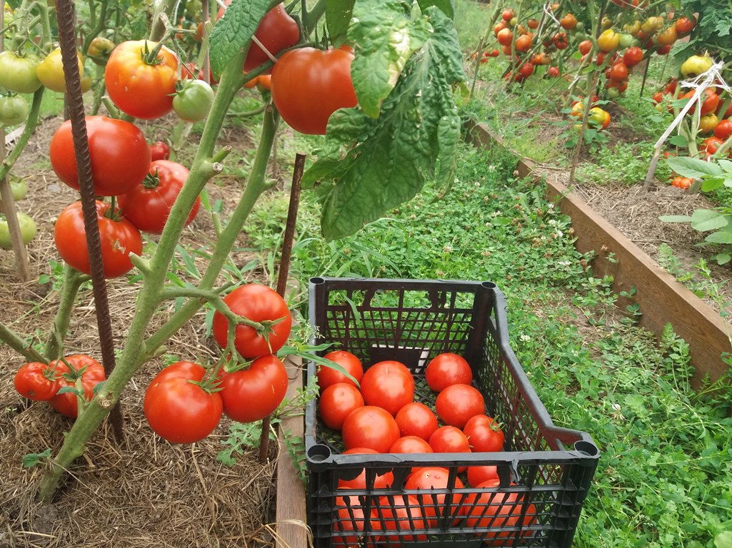

У меня просто трава между грядками, её поливать не надо, растет сама :) Грядки выставляли на ширину газонокосилки. Потом эту траву из газонокосилки подсушиваю и кладу в грядки как мульчу. А самые первые одуванчики замачиваю в бочке и потом поливаю этой настойкой грядки. Одна польза от травы :)
Когда на участке все природное - трава, кузнечики, птицы, казявки, червяки, мухи и прочая живность, то и сад\огород меньше болеет. Я не брызгаю грядки химией ВООБЩЕ, только микосаном и фитоспорином (вытяжки грибов)

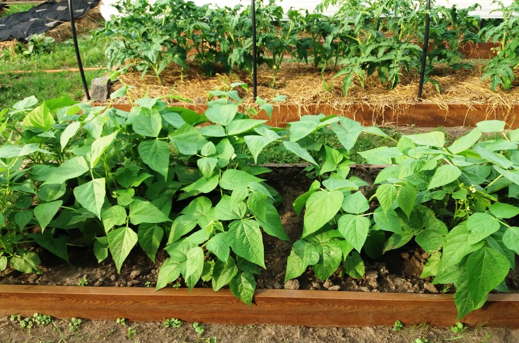

Возьмите парник и попробуйте его закрепить на грядке шириной 1.2. Что у вас получится? Парник будет высотой сантиметров 45 от земли. А теперь посмотрите высоту моих парников на грядке шириной 70 см. Я парники вставляю в куски арматуры высотой 30 см, так они выдерживают все лето любые ветра :) Вы на свои широкие грядки так сделать не сможете, и высота парника позволит вам выращивать под ними укроп или рассаду первый месяц. Все )))

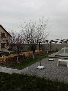

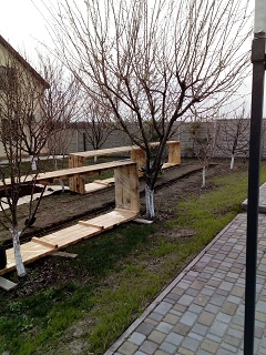

Сегодня установил. 3000х1000х600мм,строганая доска 200х50, обжиг, браширование,антисептик "Сенеж". На дно "ростверк" из щебня(шоб на земле не стояли)+чёрный геотекстиль.Внутри оббиты плёнкой,но ещё не решил, что лучше: под плёнкой или покрасить "насмерть"...
По цене - как автомобиль, но для жены ничего не жалко!:Rose:

А что там от автомобиля? Или вы не сами делали, а платили за материалы и работу? Я что то подобное делал, только доска 50-ка как по мне то перебор. Я делал по памяти размеры как у вас, но высота не 60, а где то 45-48. Доска шириной 120, толщина 25-ка скорее всего или 30-ка, не больше. Брусок 50х50. Антисептик. По материалам бюджетно вышло, ну а моя работа конечно бесценна :-)

смотрится супер!
