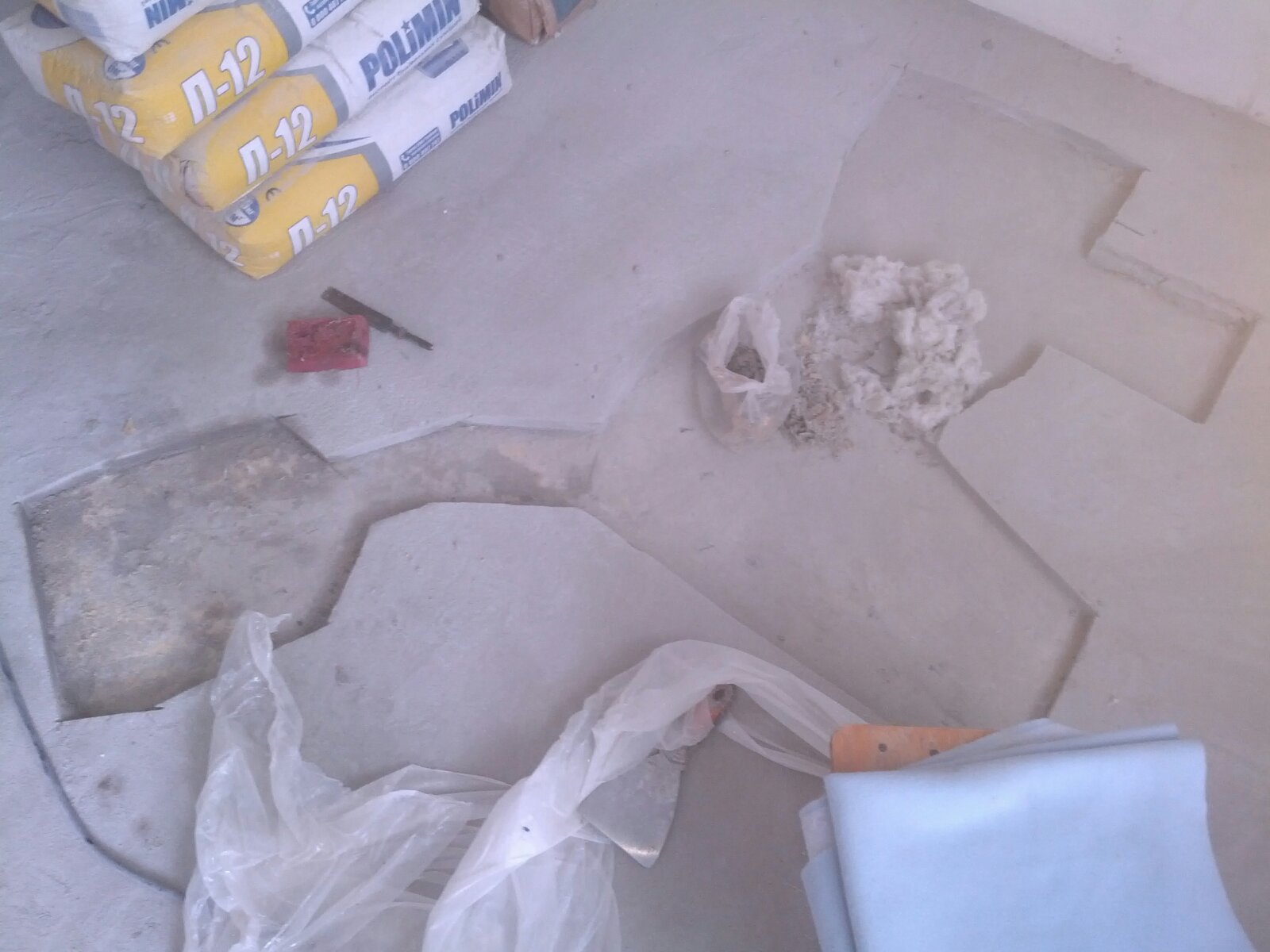

В общем взялся за стяжку пола - демонтировал все бухтящие участки, удалил остатки старого линолеума.
Вот не знаю чем теперь лучше эти ямы заделать.
Есть у меня клей в мешках не израсходованный Полимин П12 - можно ли им залатать стяжку, при условии что сверху еще будет заливатся самовыравнивающей смесью Ceresit CN69 или лучше
взять ЦПС ?
Если клеем лучше этого не делать то в чем прчина ? :)
Финишное покрытие линолем.
Всем заранее спаибо за ответы.

Думаю лучше смотреть в сторону ремонтной смеси Ceresit RS 88
Спасибо, но цена вопроса 500грн за мешок :)
Плюс толщина слоя 1мм до 100мм. а у меня выбоины 1,5 - 3см глубиной.
Может как вариант ЦПС + затвердитель ?
У Вас там приблизительно 1 м кв латка.
При средней толщине в 2 см.

У Вас ориентировочно 1 м кв латка при средней толщине ремонтного слоя 2 см. Следовательно, Вам нужно около 1,5 кг (2 кг) ADIPLAST

Стяжка цементная Силтек L-35. И не нужно никаких добавок. Ее потом вообще ничем вдолбать не возможно. Да и цена до 100 грв.

.....ну и вот это (это из тех.описания Siltek F-35) :
Підготовка поверхні (згідно ДСТУ-Н Б А.3.1-23:2013, ДСТУ-Н Б В.2.6-212:2016):
• підготовлена до влаштування стяжки поверхня повинна бути міцною (не менше 25 МПа) та однорідною за водопоглинанням, а також очищеною від пилу, бруду, мастил і будь-яких речовин, що знижують адгезію. Стяжку на поверхнях міцністю менше 25 МПа необхідно влаштувати по розділяючому шару;
• тріщини, міжпанельні шви, дефекти глибиною більше 2 мм відремонтувати з допомогою суміші Siltek F-35 та витримати не менше 24 годин. Для покращення контакту з поверхнею рекомендується додавання композиції Siltek Arm-mix Е-120 замість води (90 мл Siltek Arm-mix E-120 на 1 кг Siltek F-35);

Или ну его нах?
Главное же, что "Ее потом вообще ничем вдолбать не возможно".
Siltek практически везде в тех описаниях тулит свой б/контакт под цементные смеси.
