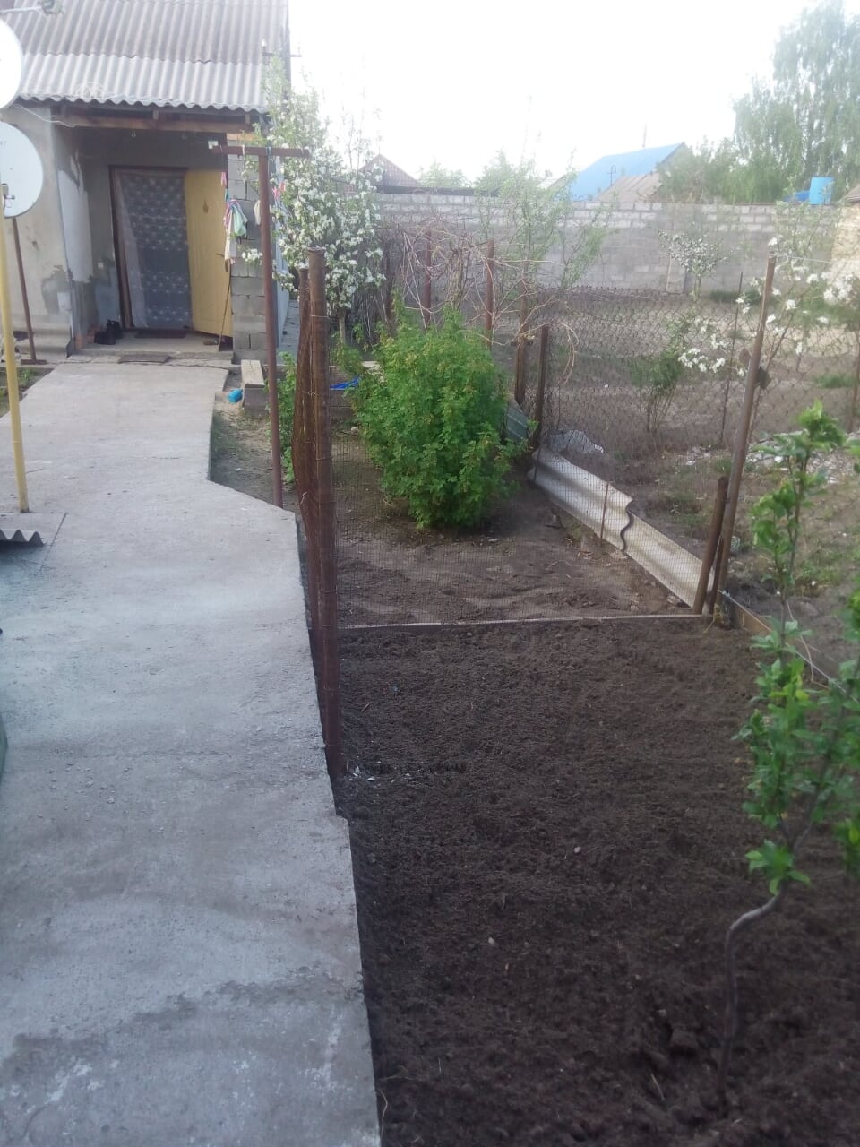

Добрый вечер, решил уже заказывать брущатку и у продавца заметил тонкую брущатку размер 10*10*2-3 см как говорит продавец это выбраковка или второй сорт, можно укладывать на бетонные основания. По цене квадрат выходит 135грн так как она в половину тоньше. Внешне отличается только толщиной, планировал заказывать 10*10*5см пилено-колотую . Есть вопрос по укладке, у меня во дворе забетонированы дорожки , класть брущатку буду на бетон. Если куплю тонкую, как ее класть - на раствор или гарцовку? Не будет она ерзать, вываливается? По брущатке только ногами ходить буду во дворе дома . Планирую стелить ее без бордюров,крайние 2-3 ряда на раствор или клей для кафеля, внутренние ряды как лучшее? Можно ее всю обычный раствор приклеить? Или нужен специальный раствор делать? Или покупать особенный клей? Что делать со швами?

Дорожка уже как 10лет есть и разбирать ее точно не буду. Как лучше всего положить тонкую граритную брущатку на бетонное основание? Ставить бордюр 2-3 см гарцовки и вперед? (Как и обычную тротуарную плитку)
бордюр будет как упор для брусчатки и не даст ей разойтись со временем,кладите на гарцовку!
Або ложити великоформатну плитку на клей , залишаючи зазори минімум 5мм. , і з подальшим зафугавуванням спеціальною еластичною затіркою .
Або , якщо ну дуже хочеться брусчатку , то : відступити від країв бетону 5см. (щоб вода, яка потрапить під брусчатку мала куди стікати), встановити бордюр , і класти брусчатку , тільки не на гарцовку , на гранвідсів , пісок.
ПС... Взагалі гарцовку вважаю дурною витратою , як грошей , так і зусиль . Вода попадаючи під брусчатку , буде поступово насичувати гарцовку вологою , і взимку мороз, цей корж буде туди -сюди постійно рухати .
Влітку , це постійна сирість , і як наслідок в швах мох , трава.
Меня больше всего беспокоит что бы она под ногами не гуляла , что бы сидела крепко, зимой когда снег нужно почистить, что снег без брущатка можно было убрать. Мох пускай будет смотрится красиво, 90% дорожки это солнечная сторона. То что будет брущатка грантиная это 1000% мне она нравится, выкладывать буду сам. Нет желания потом переделывать. Бетонная дорожка под уклоном, уклон хороший от 1см до 5 см на 1 метре, край кривой, после установки бордюра будет зазор 2-10см воде будет куда уходить. Ширина дорожек большая часть 1метр, площадка перед домом 2м на 10м
