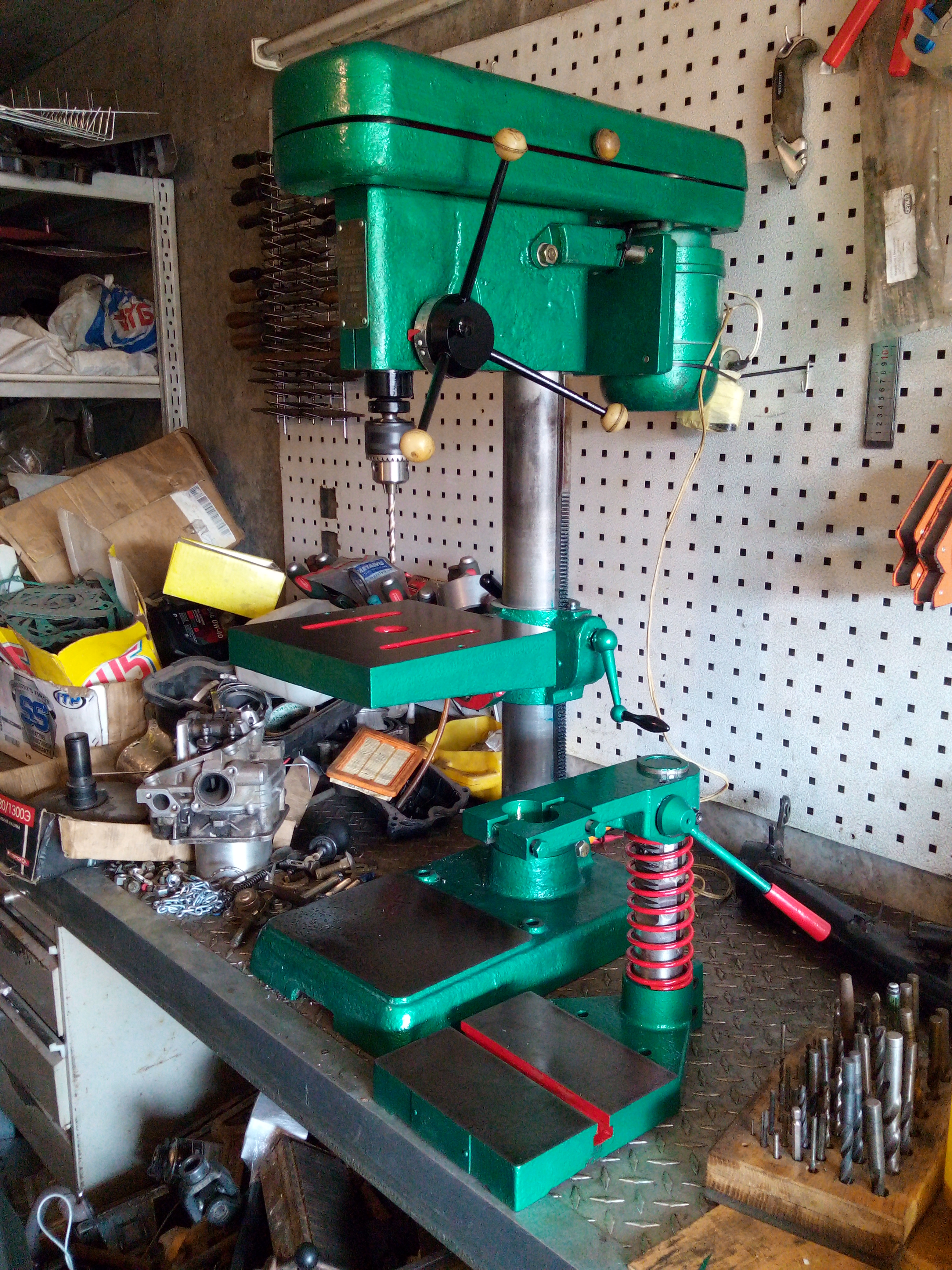

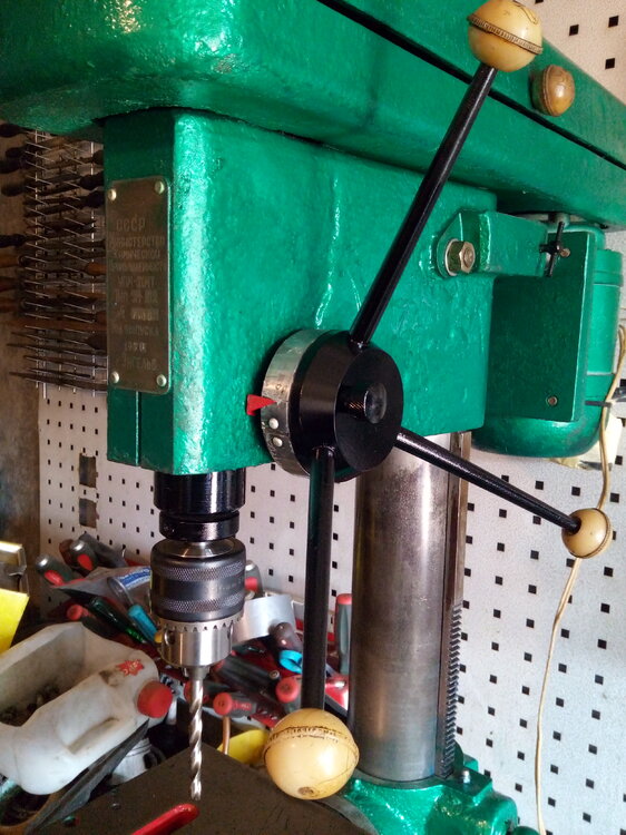

Всем привет. Была стойка под дрель, искал станок, и вот по стечению обстоятельств нашолся занедорого комплектный станок 1980 года выпуска. Отмыл разобрал собрал, патрон новый, все покрасил смазал, подключил на 220. С кнопками пока не ставил, и кондер с проводом надо заменить. Заодно и стойка ,,комунарс,, привелась в порядок.
За станок отдал 9 т.грн, но с ним были ещё бонусы. В виде подставки и слесарных тисков. Продавать не собираюсь. Из подставки кондуктор хочу сделать кое что ровнять. Там металл 20 мм.

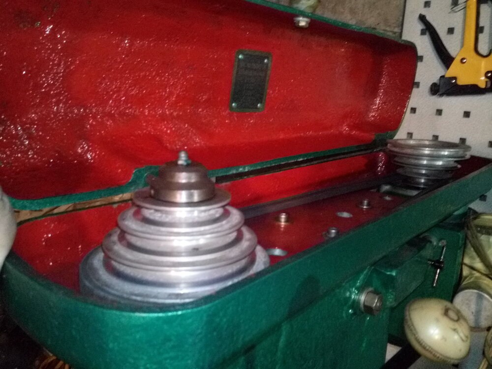

Нет подставку не продаю, станок ЭМ 102, стол на гем сдвигается в сторону на 360', и можно повернуть еще на 45' по вертикали. Тема создана для тех кто хочет купить станок и раздумывает новый Китай или бу советы.
Однозначно бу советы. Двигатель родной 270 ват, сверло 12 металл. Мощности вполне хватает. Изначально движок на 380.
4 регулировки ремня по оборотсм.

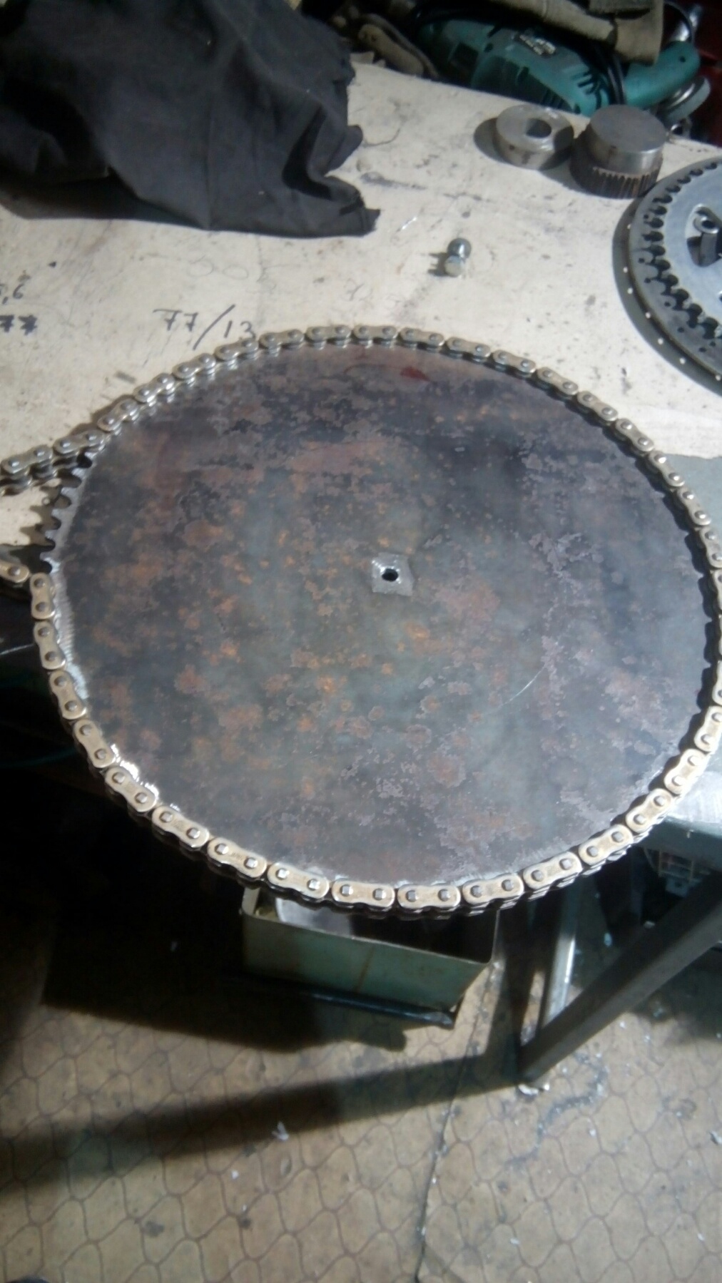

Не ,моя стойка не продаётся, платы не сверлю, как-то не интересно, немного в другой теме. Боченки и кубики сверлю . :) ,звездочка тоже стойкой высверлена.

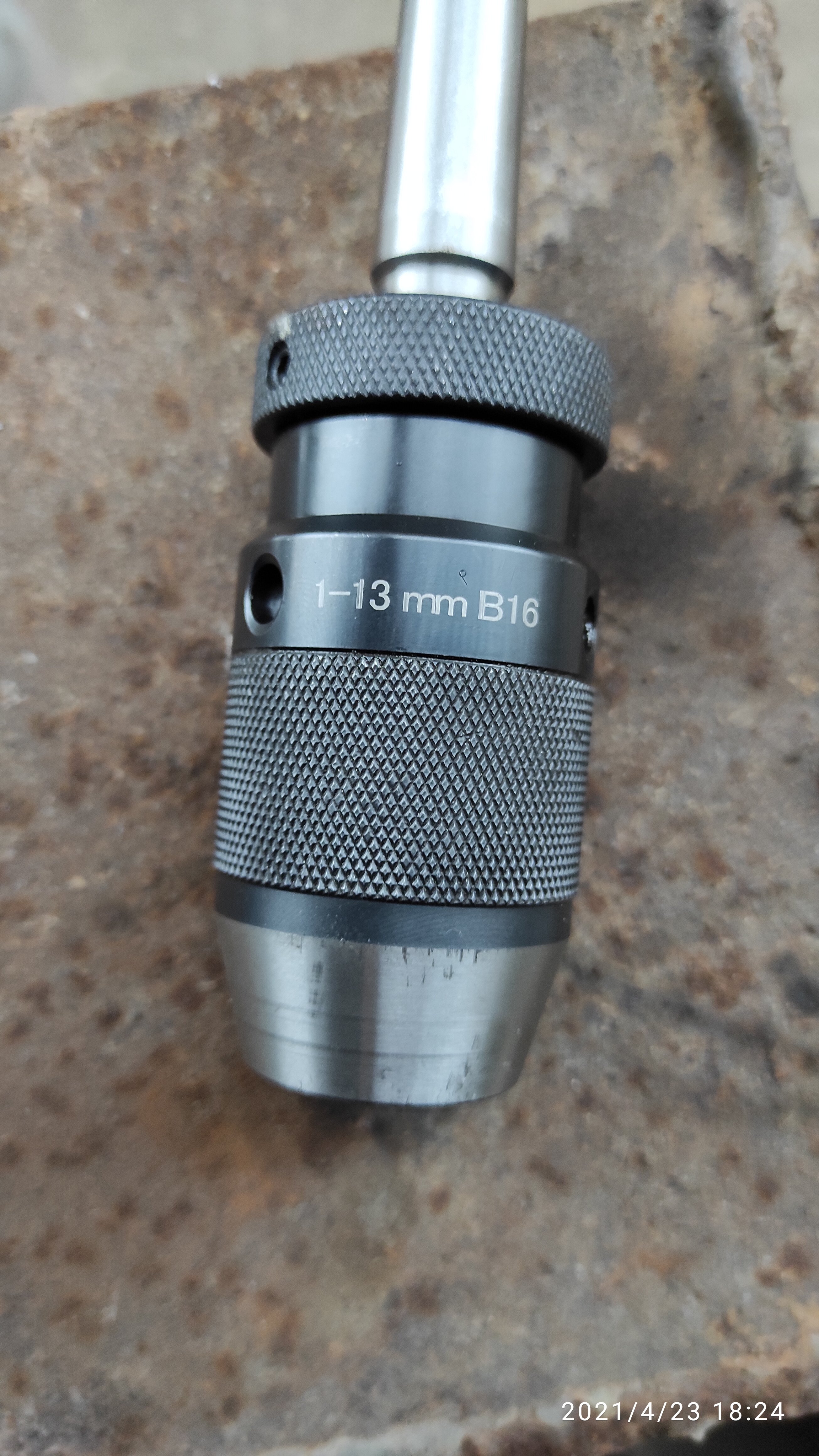

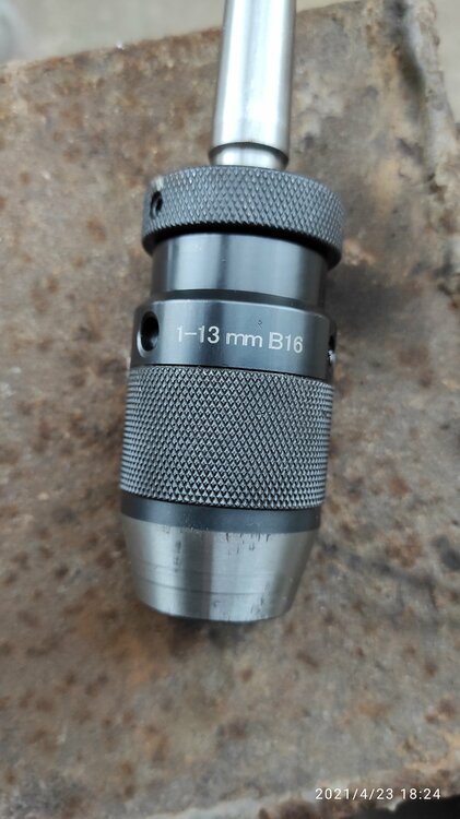

Приехал патрон для станка с Алиэкспресс - г***о полное. Мало того что бьёт конкретно, так что работать невозможно, так ещё и не держит свёрла. Нет фиксации сверла щелчками, и через раз самопроизвольно сверло ослабевает. Продавец, в ответ на претензии, заявил что это не высокоточный патрон, и биение на конце сверла 1-2 мм. "в пределах нормы":shock:.
Стоковый, ключевой, что шёл в комплекте со станком, беспроблемный, но он от 5 до 20 мм. У меня в основном работа со сталью и самый ходовой размер сверла 2 - 10 мм., так что нужно что-то подобрать.
Заказал переходники КМ2 - КМ1, КМ1 - 1/2", КМ2 - Б16, чтоб можно было подобрать разные варианты патронов. Что можете посоветовать из патронов для такого случая? Самозажимной или ключевой не принципиально. Какого качества сейчас патроны Метабо? Есть у них ключевой под конус В16, и есть самозажимной металл, приятный, у меня такой на шурике, вроде то что нужно.. Как поведёт себя на станке брендовый самозажимной для дрели?
