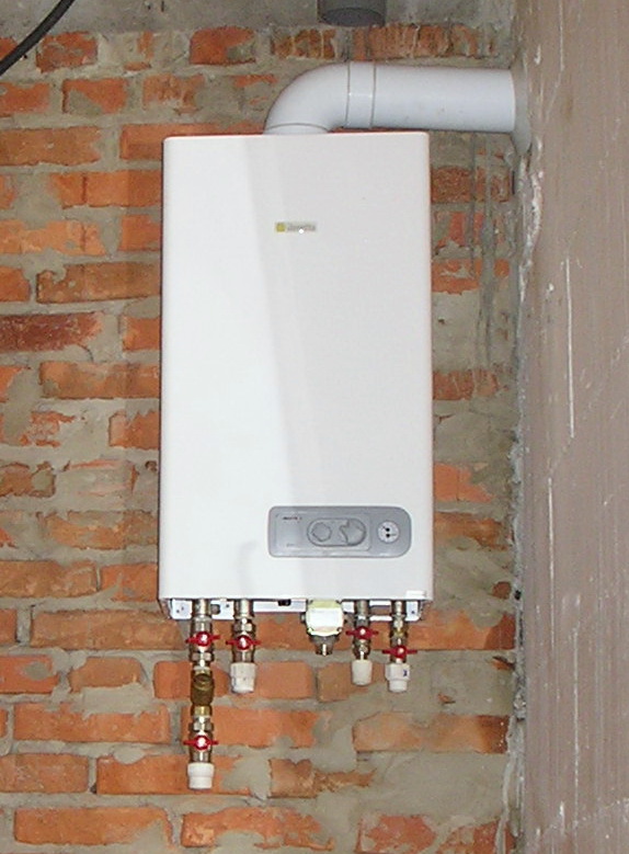

ну у меня можно это сделать с помощью кранами на радиаторах, или же кранами на коллекторах.
Вполне адекватные затраты)))) Только котел сейчас оптимально-нормальный меньше, чем за 6 тыс. грн. не купишь.
За 5 тыс. грн. Котел Beretta City 24 CSI, который наши спецы считают хорошим бюджетным выбором, стоит 4600-4900 грн.
Может и взял бы его, но в Эпицентре не оказалось, а мне, в силу сложившихся обстоятельств, надо было покупать именно там и именно тогда.

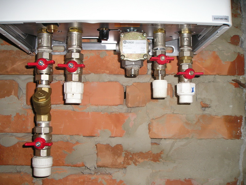

Отличие моего Чао, который стоит 4000 грн, - в битермическом обменнике.
В таких котлах теплообменник, размещенный над пламенем горелки, представляет собой сразу 2 теплообменника: для горячей воды и для отопления. Конструктивно представляет из себя одну трубку внутри другой. По внутренней протекает горячая вода, по наружной - отопление. Во всех котлах предусматривается приоритет водоснабжения перед отоплением. То есть, если открывается кран, то котел перестает работать на батареи и пускает всю мощность на нагрев воды. Для обнаружения открытия крана устанавливается датчик протока воды. При его срабатывании, останавливается циркуляционный насос, автоматика котла начинает регулировать мощность газовой горелки по датчику температуры воды на выходе.
Цитата "Котлы с битермическим теплообменником являются самыми дешевыми двухконтурными котлами, так как СО и ГВС нагреваются в одном двухходовом теплообменнике. Здесь наиболее явно проявляется недостаток всех проточных теплообменников - нестабильная температура горячей воды. Это доставляет некоторое неудобство и дискомфорт, так как пользователю все время приходится регулировать температуру воды на смесителе душа или умывальника, при этом ошпариваясь слишком горячей водой или остужаясь резким похолоданием воды.Почему это происходит? Если вкратце, то автоматика, которой оснащают современные котлы с проточными теплообменниками, не достаточно точно поддерживает заданную температуру горячей воды на котле и не достаточно быстро реагирует на изменение расхода горячей воды - когда мы регулируем напор в кране или когда открывается/закрывается соседний кран. Кроме того, комфортную для себя температуру воды каждый из членов семьи или коллектива выставляет на смесителе путем смешивания холодной и горячей воды, поэтому из котла вода должна выходить с достаточным температурным запасом для тех, кто любит погорячее. И как только по каким-либо причинам наш комфортный баланс температур, давлений и массовых расходов холодной и горячей воды нарушается, мгновенно один поток берет верх над другим и происходит резкий скачек температуры общего потока. Ведь чувствительность нашего организма к изменению окружающей температуры составляет десятые, а в некоторых местах даже сотые, градуса, в то время как температура горячей воды на выходе из котла может колебаться в пределах от 2°С до 10°С во время эксплуатации, а при скачках на смесителе и все 20-30°С. "
Ну вроде эту проблему последовательно подключенный бойлер должен снять.
Далее " Второй недостаток котлов с битермическим теплообменником - это его обслуживание. Если возникает необходимость чистки такого теплообменника со стороны ГВС, то потребитель на время чистки останется и без горячей воды, и без отопления, так как теплообменник у этих систем общий." В отличие от котлов с битермическим теплообменником, температуры во вторичных теплообменниках ниже, поэтому скорость образования накипи снижается. Однако зазор между пластинами для протока в котлах с двумя теплообменниками составляет всего 3 мм, поэтому сужение сечения сказывается быстрее. Ну и замена одного теплообменника, в случай чего, заметно дешевле, чем битермического. Так что общая рекомендация: своевременное обслуживание, включающее в себя кислотную промывку. Собираюсь залить в систему отопления дистиллят, и в новой скважине вода не такая жесткая, как была в мелководке. Надеюсь, что чистить и менять придется не часто.
Но с другой стороны, в котел с двумя теплообменниками встраивается трехходовой клапан - устройство переключающее проток теплоносителя с отопления на теплообменник и наоборот. Управляется автоматикой котла. Как утверждают те же спецы, именно трехходовой клапан самая ненадежная часть котла.
Так что жизнь покажет, был ли правильным хорошо продуманный поспешный выбор. На фото: вид на котел внутри здания и снаружи.

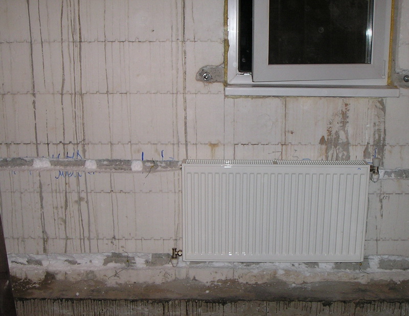

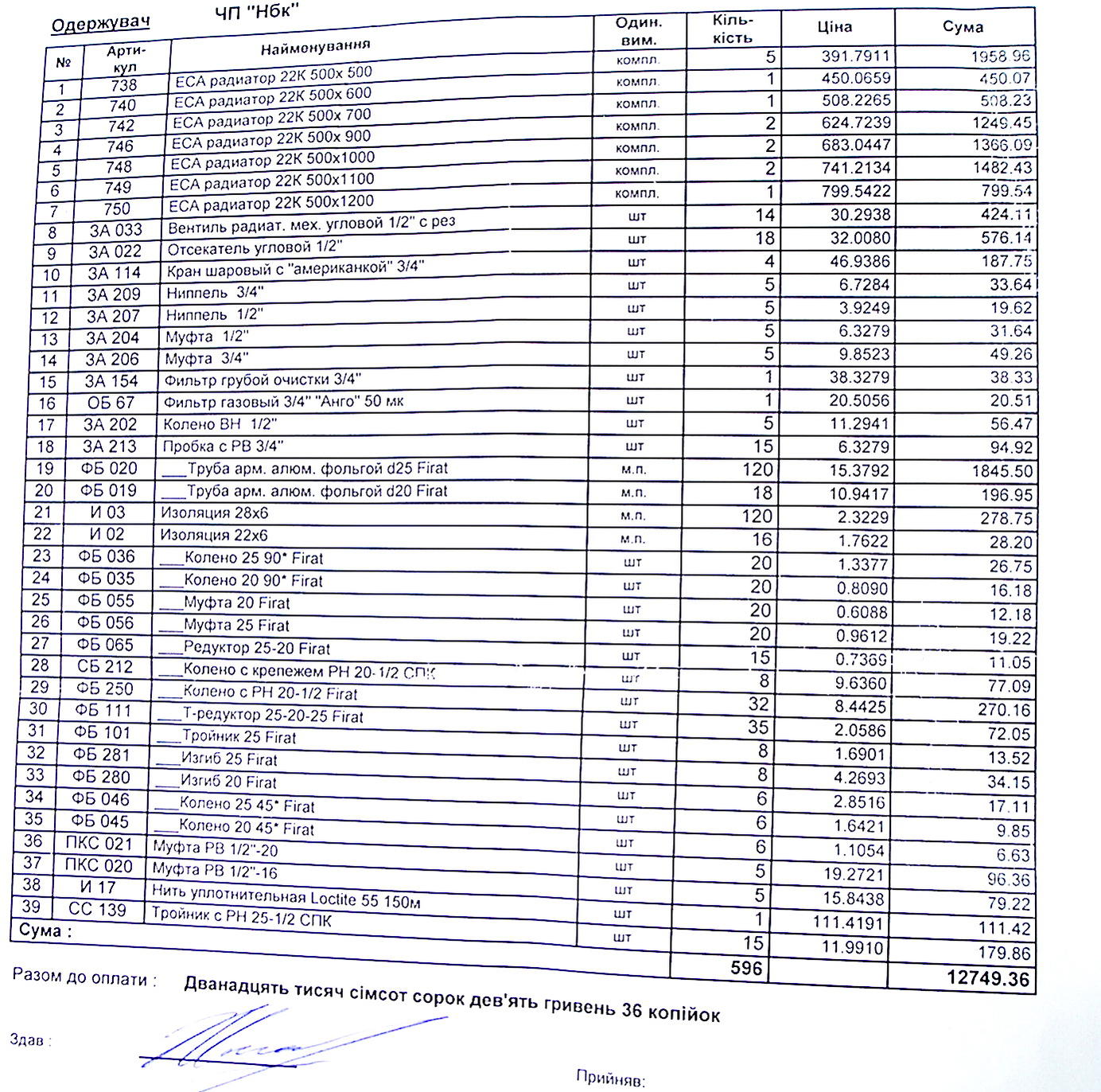

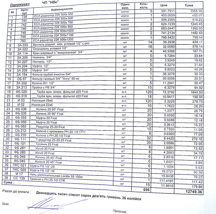

На фото накладная на материалы без скидки и с учетом скидки, радиатор на стене, коты на радиаторе.
а почему радиатор не отцентрован под окном? :)
Место установки радиаторов определялось не только расположением окон, но и других объектов в предполагаемом интерьере комнат. В некоторых случаях пришлось сместить.
