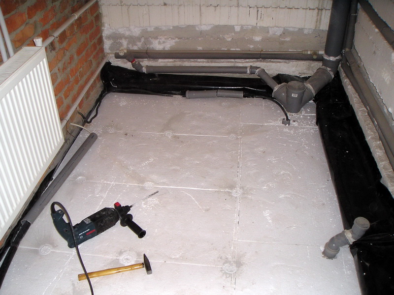

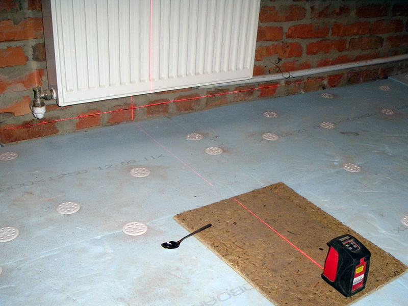

А мы занялись санузлом первого этажа. Поскольку у нас фундамент выступает вовнутрь помещения, то подровняли пирог пола под его уровень 50 мм пенопласта 35, а затем уже на все вместе уложили 20 мм ЭППС.
Утеплили, получается, без системы Теплый пол:) А как теперь? Заливать в стяжку?
А мы -- на фанеру, потому что у нас стяжка уже готовая была.
ну да... теперь бетоном хороший слой.. потом чистовую..
хотя без тёплого пола - ножкам ой как холодно будет.. пенопласт не спасает.. хотя без него наверно вообще дубарина была б..
Пенопласт, конечно, не греет. Его задача сохранять тепло, чтобы пол имел ту же температуру, что и воздух в доме, а не ту, что земля под ним. Температура будет как и в квартире многоэтажки. А ножки или ручки чувствуют тепло или холод в зависимости от того, как отбирается тепло. Здесь важна не только температура, но и теплопроводность материала. У меня что кирпичная стена, что из термоблоков одной температуры, но пенопласт кажется намного теплее и приятнее :). Я вообще противник теплых полов, кроме, разве что ванных комнат. По-моему, так более естественное распределение тепла, по крайней мере, более привычное. И кранов всяких меньше крутить. В общем, кошка не мерзнет. Ну и вопрос финансов во время стройки далеко не праздный. Так что в принципе рассматривался теплый пол только для санузла. Решили не заморачиваться. А при желании для ножек от дубарины вполне можно постелить коврик :) .
