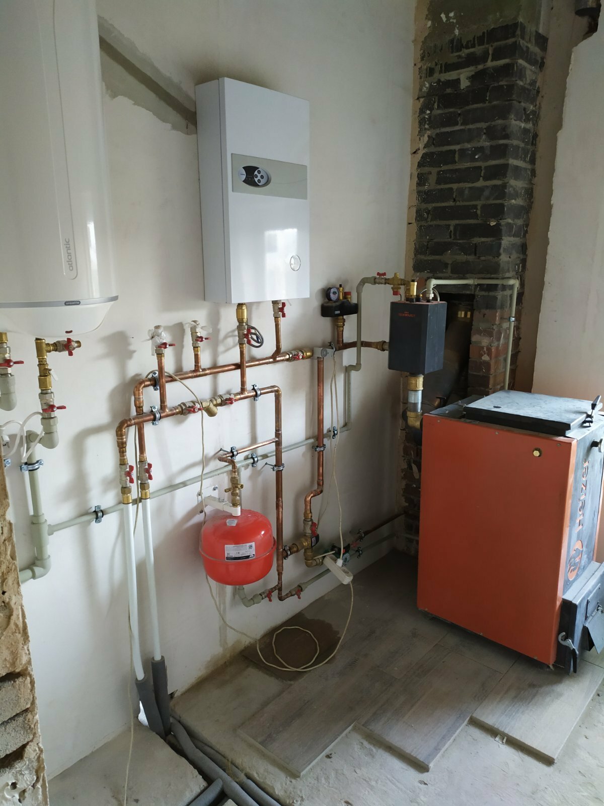

Сергей 31 Опубліковано: 6 березня 2023 Поділитись Опубліковано: 6 березня 2023 7 часов назад, whisker сказал: Мінімальний комплект виглядає так: Можно еще минимальней: 1 Посилання на коментар Поділитися на інших сайтах More sharing options...
Gons4eg Опубліковано: 7 березня 2023 Поділитись Опубліковано: 7 березня 2023 В умовах тотально відключення електроенергії чи зможе ТТ нагріти теплу бідлогу без працюючих насосів? Знаю, що радіатори/батареї точно зможе. Посилання на коментар Поділитися на інших сайтах More sharing options...
Enot123h Опубліковано: 7 березня 2023 Поділитись Опубліковано: 7 березня 2023 55 минут назад, Gons4eg сказал: В умовах тотально відключення електроенергії чи зможе ТТ нагріти теплу бідлогу без працюючих насосів? Знаю, що радіатори/батареї точно зможе. Ні, а батареї зможе тільки як шо система гравітаційна - товсті труби з уклоном, одна під стеляю друга біля пола 1 Посилання на коментар Поділитися на інших сайтах More sharing options...
Сергей 31 Опубліковано: 7 березня 2023 Поділитись Опубліковано: 7 березня 2023 1 час назад, Enot123h сказал: тільки як шо система гравітаційна - товсті труби з уклоном, Если диаметры и уклоны учтены, то для работы (циркуляционное давление) не обязательно открытая (гравитационная) система, система может быть и закрытой. Посилання на коментар Поділитися на інших сайтах More sharing options...
Enot123h Опубліковано: 7 березня 2023 Поділитись Опубліковано: 7 березня 2023 4 минуты назад, Сергей 31 сказал: Если диаметры и уклоны учтены, то для работы (циркуляционное давление) не обязательно открытая (гравитационная) система, система может быть и закрытой. Так я и не писал что система обязательно открытая, гравитационная может быть как открытая, так и закрытая Посилання на коментар Поділитися на інших сайтах More sharing options...
Gons4eg Опубліковано: 8 березня 2023 Поділитись Опубліковано: 8 березня 2023 Виходить що без світла той ТТ теж до дупи бо насоси треба чимось крутити... Посилання на коментар Поділитися на інших сайтах More sharing options...
viksel Опубліковано: 8 березня 2023 Поділитись Опубліковано: 8 березня 2023 1 час назад, Gons4eg сказал: Виходить що без світла той ТТ теж до дупи бо насоси треба чимось крутити... І так і ні..Ця зима багато чого нового навчила в експлуатації ТТ котла.Але кожний випадок індивідуальний. Посилання на коментар Поділитися на інших сайтах More sharing options...
Gons4eg Опубліковано: 8 березня 2023 Поділитись Опубліковано: 8 березня 2023 3 години тому, viksel сказав: І так і ні..Ця зима багато чого нового навчила в експлуатації ТТ котла.Але кожний випадок індивідуальний. Саме так. В розбитому будинку без світла сильно не нагрієшся... Тим паче, що у нас були блекаути по 4, а той більше днів. А під час окупації про світло мова навіть не йшла. Буржуйка неше все... 1 Посилання на коментар Поділитися на інших сайтах More sharing options...
viksel Опубліковано: 8 березня 2023 Поділитись Опубліковано: 8 березня 2023 14 минут назад, Gons4eg сказал: Саме так. В розбитому будинку без світла сильно не нагрієшся... Тим паче, що у нас були блекаути по 4, а той більше днів. А під час окупації про світло мова навіть не йшла. Буржуйка неше все... Я мав на увазі що робота ТТ системи без електрики можлива за певних умов і ніхто крім того, хто монтував систему, обслуговувати її не зможе.Я побавився тиждень і переключився на газ,набридло сидіти кочегаром контролером в темному підвалі)). Ну і буржуйка звичайно...ще з осені підключена стояла. Посилання на коментар Поділитися на інших сайтах More sharing options...
