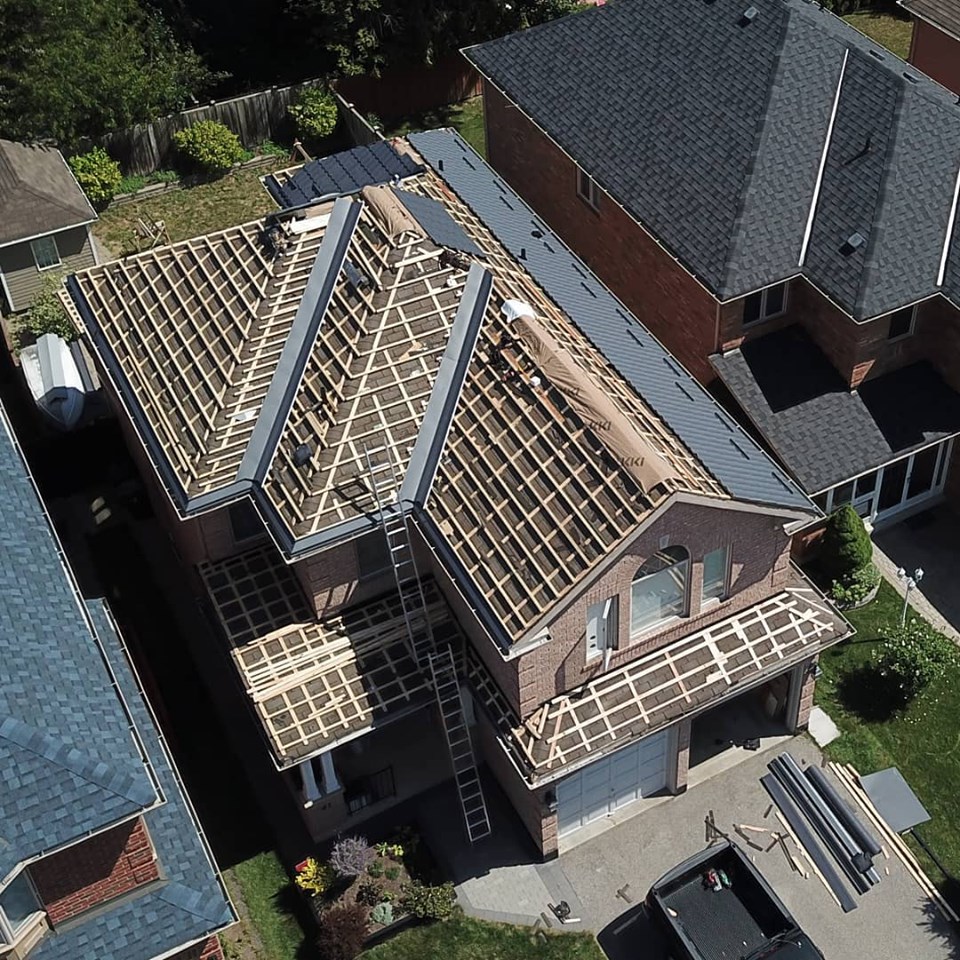

rann Опубліковано: 25 травня 2020 Поділитись Опубліковано: 25 травня 2020 (змінено) Всем привет! Хочу четких и понятных мне ответов, короче на девченочном языке. Есть битумная крыша , 10 лет , засранцы строители схалтурили и на край крышы не положили металл и плиты гниют . уже есть места где прямо сыпятся гнилые. Вопрос , перекрыть это все дело метало черепицей или профнастилом( это уже решим ) , какой должен быть пирог? Что бы это все дело монтировать на битумку. Всем спасибо. Довольно распространённая технология в Северной Америке, есть свои ньюансы, поэтому обязательно приглашайте профессиональных кровельщиков. Как для девочки, картинка - монтаж металлочерепицы на битумку в процессе, можно рассмотреть где какие доски, рейки, железки Змінено 25 травня 2020 користувачем rann 2 Посилання на коментар Поділитися на інших сайтах More sharing options...
