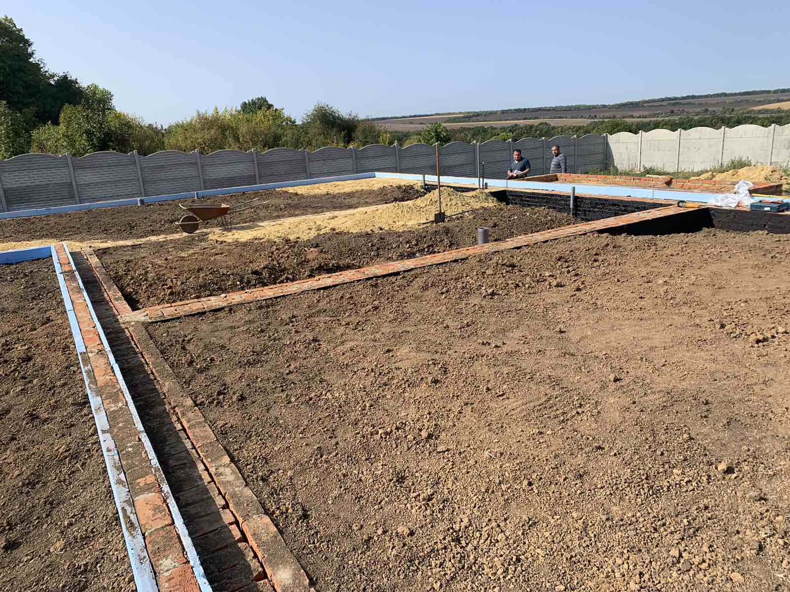

Innyc9 Опубліковано: 24 вересня 2020 Автор Поділитись Опубліковано: 24 вересня 2020 немного фото. Все этапы не фотографировали, но кое-что есть. 4 Посилання на коментар Поділитися на інших сайтах More sharing options...

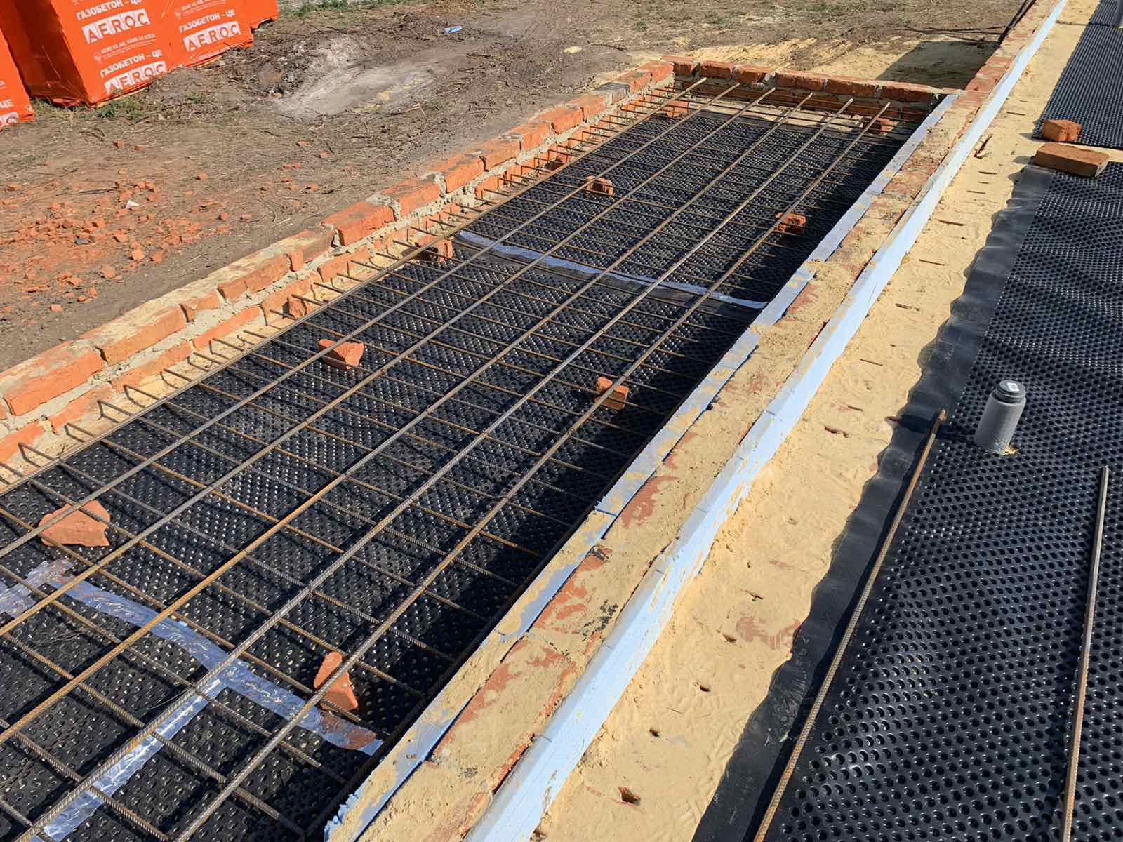

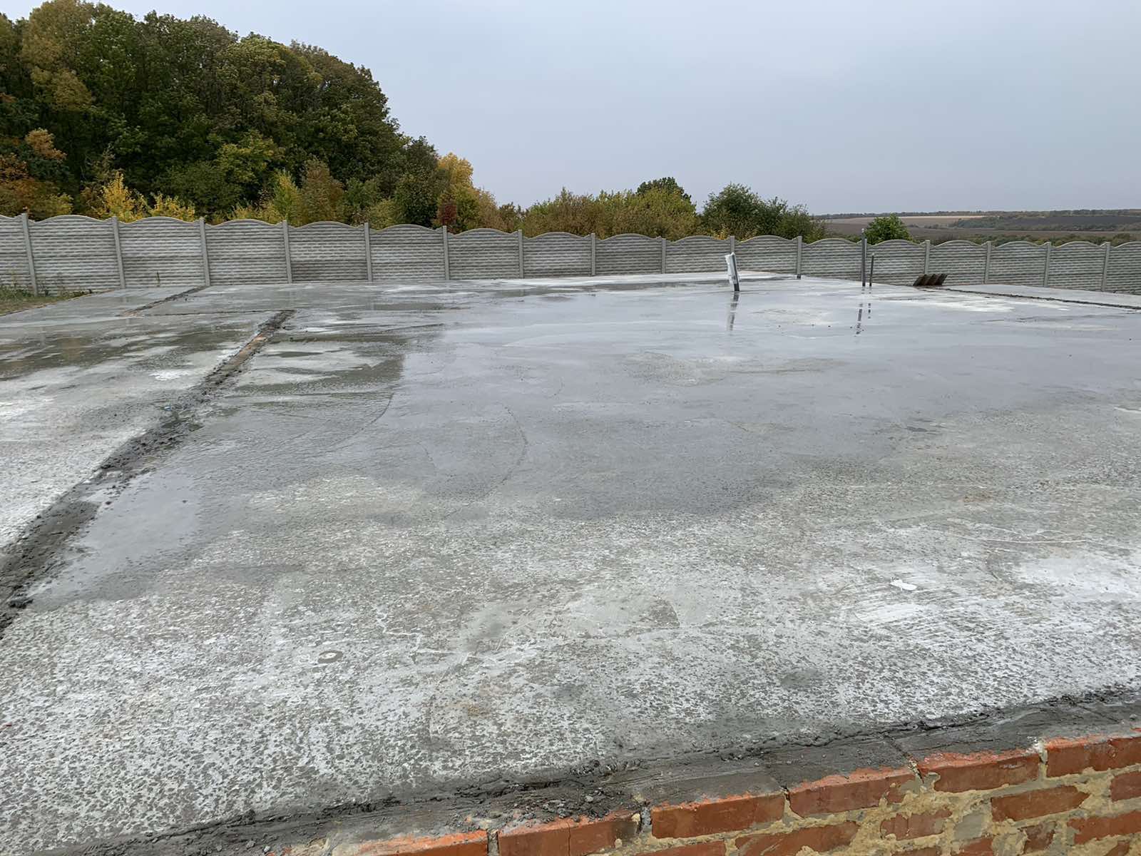

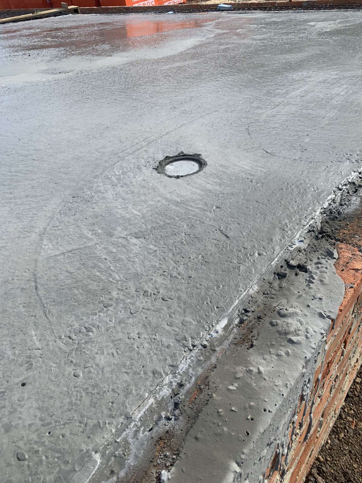

Innyc9 Опубліковано: 30 вересня 2020 Автор Поділитись Опубліковано: 30 вересня 2020 Немного новых фоточек. По устройству плиты пола, армированию и по заливке. 3 Посилання на коментар Поділитися на інших сайтах More sharing options...

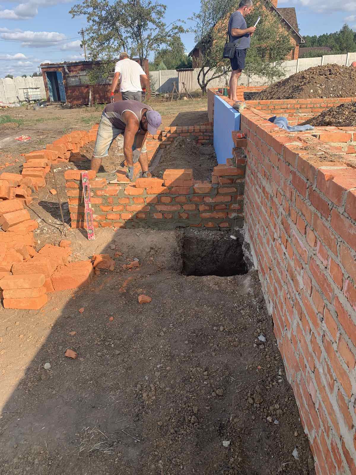

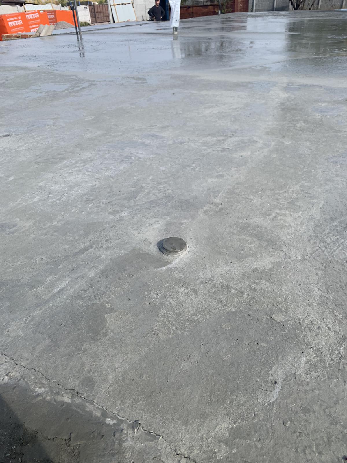

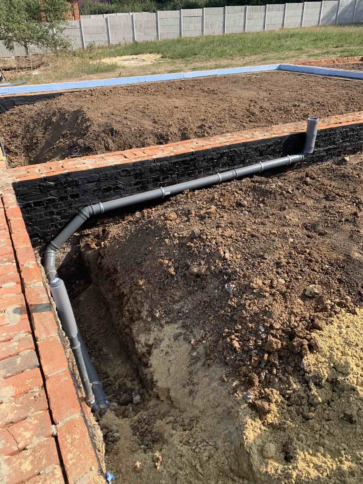

Innyc9 Опубліковано: 30 вересня 2020 Автор Поділитись Опубліковано: 30 вересня 2020 Было пару моментов неприятных. Один из них - это выводы под одну из канализаций немного утонул в уровне чернового пола. Но это -вполне поправимо) откалупали Посилання на коментар Поділитися на інших сайтах More sharing options...

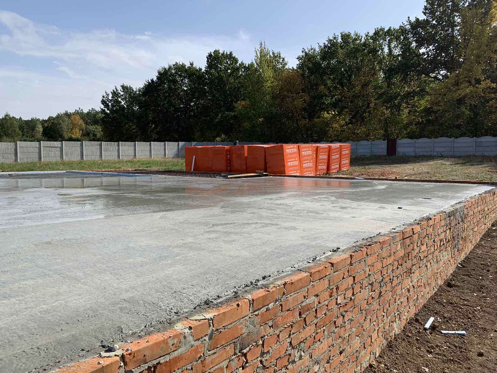

Vikctor Опубліковано: 30 вересня 2020 Поділитись Опубліковано: 30 вересня 2020 Честно говоря никогда не понимал зачем в фундамент тулить кирпич. Ну ладно деды так строили, но с тех пор технологии несколько обновились... 5 Посилання на коментар Поділитися на інших сайтах More sharing options...
Narval Опубліковано: 30 вересня 2020 Поділитись Опубліковано: 30 вересня 2020 Мне вот интересно, фундамент из кирпича это вас прораб надоумил сделать? 2 Посилання на коментар Поділитися на інших сайтах More sharing options...

Innyc9 Опубліковано: 30 вересня 2020 Автор Поділитись Опубліковано: 30 вересня 2020 Мне вот интересно, фундамент из кирпича это вас прораб надоумил сделать? Цоколь - из кирпича. Прораба нет. Сами надоумились Посилання на коментар Поділитися на інших сайтах More sharing options...
standov Опубліковано: 30 вересня 2020 Поділитись Опубліковано: 30 вересня 2020 Сами надоумились а какая мотивация была? особенно не очень понятно с учетом того что вы гидроизоляцией бетонную плиту застелили. ПС простите если пропустил выше ) Посилання на коментар Поділитися на інших сайтах More sharing options...
Narval Опубліковано: 30 вересня 2020 Поділитись Опубліковано: 30 вересня 2020 Цоколь - из кирпича. Прораба нет. Сами надоумились Ладно, надоумились так надоумились. Переделывать не будете ж, правильно. Посилання на коментар Поділитися на інших сайтах More sharing options...

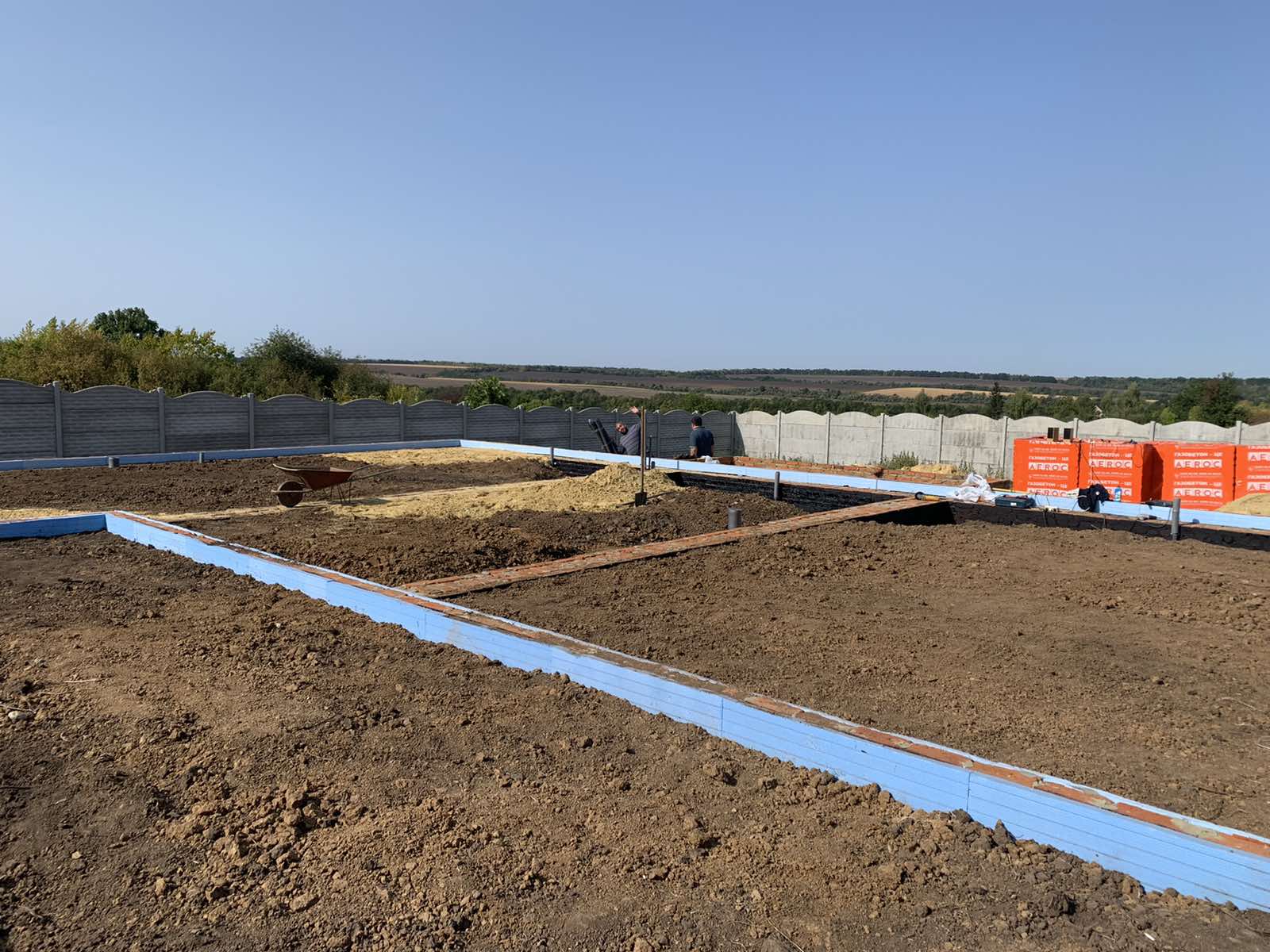

bulaniy.sv Опубліковано: 30 вересня 2020 Поділитись Опубліковано: 30 вересня 2020 Немного новых фоточек. По устройству плиты пола, армированию и по заливке.[ATTACH]702074[/ATTACH] [ATTACH]702075[/ATTACH] [ATTACH]702076[/ATTACH] [ATTACH]702077[/ATTACH] [ATTACH]702078[/ATTACH] [ATTACH]702079[/ATTACH] [ATTACH]702080[/ATTACH] Уплотняли обратную засыпку? Если да, каким методом? Посилання на коментар Поділитися на інших сайтах More sharing options...
Innyc9 Опубліковано: 30 вересня 2020 Автор Поділитись Опубліковано: 30 вересня 2020 Честно говоря никогда не понимал зачем в фундамент тулить кирпич. Ну ладно деды так строили, но с тех пор технологии несколько обновились... Цена - главный ответ. Цоколь из кирпича выходит дешевле, чем лить в опалубку. Процентов на 40 дешевле. Там на одно дерево на опалубку - уже состояние. В аренду мониторили - тоже выходит дорого. Я болеет того скажу - многие армопояс в целях экономии делают из кирпича. Посилання на коментар Поділитися на інших сайтах More sharing options...

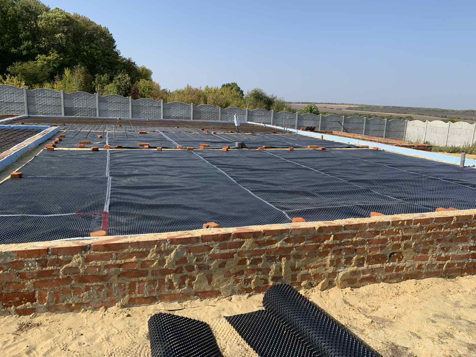

Narval Опубліковано: 30 вересня 2020 Поділитись Опубліковано: 30 вересня 2020 а какая мотивация была? особенно не очень понятно с учетом того что вы гидроизоляцией бетонную плиту застелили. ПС простите если пропустил выше ) Там не гидра, это шипованная мембрана, которая для цоколя и отмостки идет. Еще и как то проклеена между собой. Добавлено через 1 минуту Цена - главный ответ. Цоколь из кирпича выходит дешевле, чем лить в опалубку. Процентов на 40 дешевле. Там на одно дерево на опалубку - уже состояние. В аренду мониторили - тоже выходит дорого. Я болеет того скажу - многие армопояс в целях экономии делают из кирпича. Цоколь из кирпича выходит дороже, и в процессе стройки, и дважды дороже потом. 1 Посилання на коментар Поділитися на інших сайтах More sharing options...
Innyc9 Опубліковано: 30 вересня 2020 Автор Поділитись Опубліковано: 30 вересня 2020 Уплотняли обратную засыпку? Если да, каким методом? Виброплита 90 кг. Каждые 15 см. Проливали и трамбовали. На фото - нет окончательного варианта. Последние наверное см 5-7 были полностью засыпаны песком. На все ушло 3 дня. 1 Посилання на коментар Поділитися на інших сайтах More sharing options...
bulaniy.sv Опубліковано: 30 вересня 2020 Поділитись Опубліковано: 30 вересня 2020 Там не гидра, это шипованная мембрана, которая для цоколя и отмостки идет. Еще и как то проклеена между собой. Так это и есть вроде гидра.. Или какая цель этой мембраны? П.С. Себе тоже укладывал мембрану Посилання на коментар Поділитися на інших сайтах More sharing options...
standov Опубліковано: 30 вересня 2020 Поділитись Опубліковано: 30 вересня 2020 многие армопояс в целях экономии делают из кирпича оО вы ничего не путаете про армопояс? ) отсекающую гидроизоляцию по кирпичу под ГБ не забудьте сделать, бо насосет аж бегом и будете жить с черными плинтусами Посилання на коментар Поділитися на інших сайтах More sharing options...
Narval Опубліковано: 30 вересня 2020 Поділитись Опубліковано: 30 вересня 2020 Так это и есть вроде гидра.. Или какая цель этой мембраны? П.С. Себе тоже укладывал мембрану Нет. Это не гидра. Добавлено через 1 минуту оО вы ничего не путаете про армопояс? ) отсекающую гидроизоляцию по кирпичу под ГБ не забудьте сделать, бо насосет аж бегом и будете жить с черными плинтусами Армопояс вверху, а цоколь в земле, и это две огромные разницы. Дьявол тот же ангел, но в земле Посилання на коментар Поділитися на інших сайтах More sharing options...
bulaniy.sv Опубліковано: 30 вересня 2020 Поділитись Опубліковано: 30 вересня 2020 Виброплита 90 кг. Каждые 15 см. Проливали и трамбовали. На фото - нет окончательного варианта. Последние наверное см 5-7 были полностью засыпаны песком. На все ушло 3 дня. И нормально трамбовалась мокрая глина? Я думал мокрая глина больше елозила чем уплотнялась... Добавлено через 49 секунд Нет. Это не гидра. А что? Какая цель этой мембраны? Посилання на коментар Поділитися на інших сайтах More sharing options...
Vikctor Опубліковано: 30 вересня 2020 Поділитись Опубліковано: 30 вересня 2020 Цена - главный ответ. Цоколь из кирпича выходит дешевле, чем лить в опалубку. Процентов на 40 дешевле. Там на одно дерево на опалубку - уже состояние. В аренду мониторили - тоже выходит дорого.... Если так жёстко экономить на цоколе, то дальше всё ещё страшнее. В том смысле, что в стройке есть масса дорогостоящих этапов в сравнении с которыми цоколь - пыль... Я болеет того скажу - многие армопояс в целях экономии делают из кирпича. Я же и пишу, что с 50-ых технологии заметно обновились... Посилання на коментар Поділитися на інших сайтах More sharing options...
Innyc9 Опубліковано: 30 вересня 2020 Автор Поділитись Опубліковано: 30 вересня 2020 Там не гидра, это шипованная мембрана, которая для цоколя и отмостки идет. Еще и как то проклеена между собой. Добавлено через 1 минуту Цоколь из кирпича выходит дороже, и в процессе стройки, и дважды дороже потом. Считали. Все считали. Однозначно вышло дольше, но никак не дешевле. В сторону кирпича был еще один плюс - возможность опалубки из кирпича и возможность внутреннего утепления плиты (как потом сказал один человек, что это еще и типа "деформационный шов") - убрать мостик холода. Снаружи цоколь будет утепляться. Сами стены - нет. Добавлено через 4 минуты И нормально трамбовалась мокрая глина? Я думал мокрая глина больше елозила чем уплотнялась... Добавлено через 49 секунд А что? Какая цель этой мембраны? Были варианты лить просто на песок. Но как многие здесь пишут - бетон тянет влагу. Решили чем- то отсечь. Самое примитивное - рубероид. Но по цене кругом рубероид получился дешевле мембраны на 600 грн. Срок службы рубероида 10 лет. Срок службы мембраны анонсируют 50 лет. Добавлено через 1 минуту Беседку - не заморачивались. Лили просто на щебень. 1 Посилання на коментар Поділитися на інших сайтах More sharing options...
standov Опубліковано: 30 вересня 2020 Поділитись Опубліковано: 30 вересня 2020 Армопояс вверху, а цоколь в земле, и это две огромные разницы. Дьявол тот же ангел, но в земле я понимаю, это независимые удивления) Добавлено через 3 минуты Считали. Все считали. понимаю что уже не актуально но чисто интереса ради. фбски считали? 1 Посилання на коментар Поділитися на інших сайтах More sharing options...
Innyc9 Опубліковано: 30 вересня 2020 Автор Поділитись Опубліковано: 30 вересня 2020 Нет. Это не гидра. Добавлено через 1 минуту Армопояс вверху, а цоколь в земле, и это две огромные разницы. Дьявол тот же ангел, но в земле Вы наверное изначально немного путаете. И меня в том числе. В земле не цоколь. В земле - фундамент. Он то как раз - из бетона. Потом отсечная гидроизоляция для фундамента. Потом - цоколь из кирпича. Вот как раз цоколь - над землей. И я не вижу ничего странного в цоколе из кирпича. Из полнотелого и морозостойкого. Дома строят из кирпича. И по прочности ни у кого сомнений не вызывает кирпич. А вот как раз газобетон - вызывает. И уступает кирпичу. Так что, на вкус и цвет. У нас свой путь. И свой дом не позиционирую как истину в последней инстанции. Просто делюсь своим опытом. А правильный он или нет - смогу сказать по прошествии определенного времени. Посилання на коментар Поділитися на інших сайтах More sharing options...
standov Опубліковано: 30 вересня 2020 Поділитись Опубліковано: 30 вересня 2020 Дома строят из кирпича. И по прочности ни у кого сомнений не вызывает кирпич. А вот как раз газобетон - вызывает. И уступает кирпичу. Так что, на вкус и цвет. строят конечно, в тч я ) но цоколь нет. кирпич тянет влагу очень и не сохнет. но подумайте по цоколю про отсечную ГИ между кирпичем и ГБ раз уж Посилання на коментар Поділитися на інших сайтах More sharing options...
Innyc9 Опубліковано: 30 вересня 2020 Автор Поділитись Опубліковано: 30 вересня 2020 я понимаю, это независимые удивления) Добавлено через 3 минуты понимаю что уже не актуально но чисто интереса ради. фбски считали? Не считали, но внимательно читали тему форумчанина, которому делали фундамент из ФБС. Решили с этим даже не заморачиваться. Много вопросов и нюансов. Тот же армопояс и та же опалубка - никуда от нее не деться. Плюс большой объем обратной засыпки около фундамента. Добавлено через 2 минуты строят конечно, в тч я ) но цоколь нет. кирпич тянет влагу очень и не сохнет. но подумайте по цоколю про отсечную ГИ между кирпичем и ГБ раз уж Еще раз. Я понимаю, то читают в основном по диагонали. Отсыпка по дну траншеи. Арматура. Бетон. Отсечная гидроизоляция технониколь для фундамента (она именно так и называется, ширина в нашем случае - 60 см). Плита перекрытия. отсечная гидроизоляция тенониколь- под первый ряд кладки. Посилання на коментар Поділитися на інших сайтах More sharing options...
Narval Опубліковано: 30 вересня 2020 Поділитись Опубліковано: 30 вересня 2020 Вы наверное изначально немного путаете. И меня в том числе. В земле не цоколь. В земле - фундамент. Он то как раз - из бетона. Потом отсечная гидроизоляция для фундамента. Потом - цоколь из кирпича. Вот как раз цоколь - над землей. И я не вижу ничего странного в цоколе из кирпича. Из полнотелого и морозостойкого. Дома строят из кирпича. И по прочности ни у кого сомнений не вызывает кирпич. А вот как раз газобетон - вызывает. И уступает кирпичу. Так что, на вкус и цвет. У нас свой путь. И свой дом не позиционирую как истину в последней инстанции. Просто делюсь своим опытом. А правильный он или нет - смогу сказать по прошествии определенного времени. Возможно. Смотрите, там где вы выложили фото, у вас идет кирпич обмазан гидроизоляцией и внутри земля. Фундамента не видно, по этому я решил что у вас фундамент из кирпича. Посилання на коментар Поділитися на інших сайтах More sharing options...
