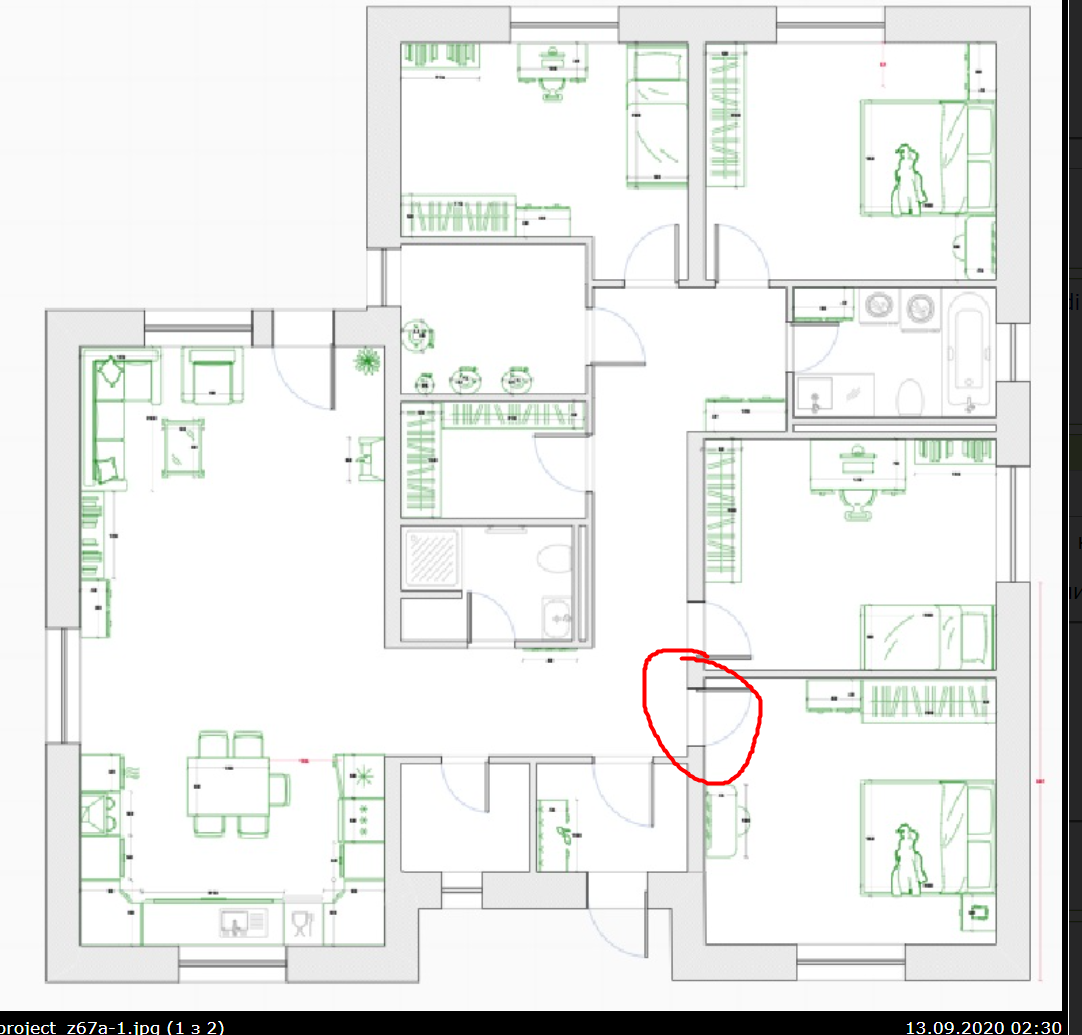

А посередине - это остров нарисован? Если остров - то норм. А если обеденный стол - то там тесно будет. Я бы его вынес на свободное место у окна.
Да, обеденный. А если его на 90 градусов развернуть? Какое оптимальное расстояние между кухонной стенкой и столом?
Не меньше 1 м.
Но у вас сам стол маловат на 5-х.
Минимально его ширина должна быть около 1 м, а длина - от 160 см.
А судя по рисунку у него ширина 80 см и длина около 120.

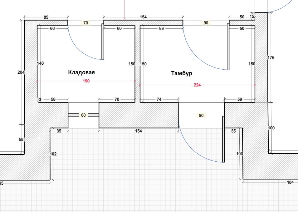

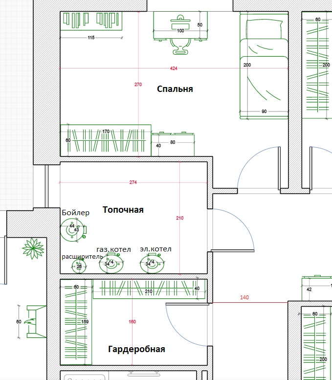

Подскажите еще пожалуйста оптимальная ли ширина гардеробной, топочной, спальни? Мне кажется что гардеробная узковата (думаю прижить туда еще гладильную доску), но расширять ее за счет котельной не хочется
И есть ли смысл чуть расширить тамбур за счет кладовой. В кладовую вроде как только один чел обычно заходит, а через тамбур зимой могут заходить 1-5 чел одновременно.
а по тамбуру - как вы хотите его использовать/меблировать? слева от входа напрашивается шкаф, справа- вешалки/крючки и лавочка. вот только дверь дальш открывается на лавочку. и кого прибьет, когда он будет там сидеть
слева - вешалки/крючки и лавочка. Справа, наверное какой-то камод неширокий с зеркалом.

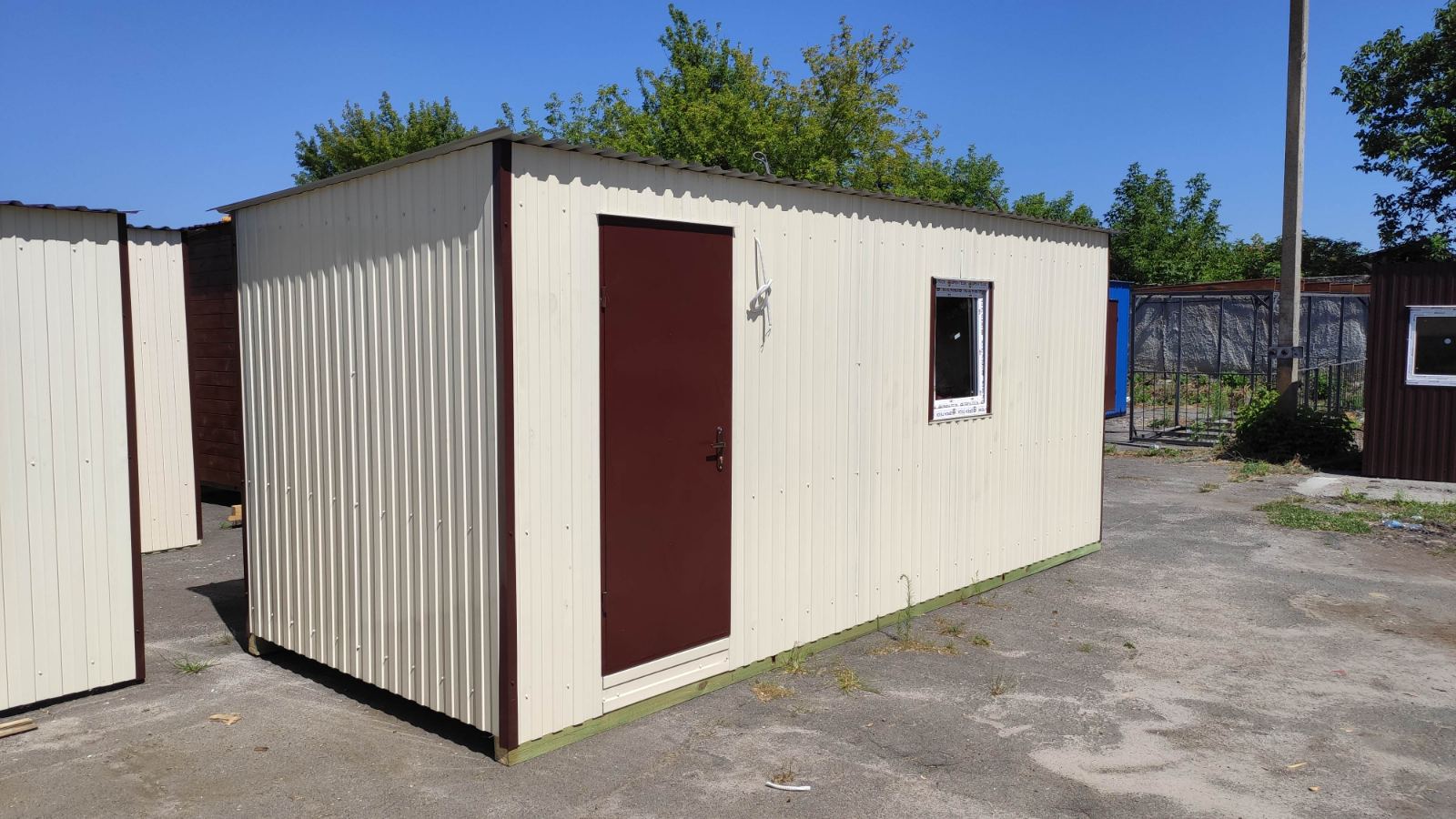

В Песецком куплен вот такой вагончик для проживания строителей. Цена обошлась около 32 000 грн. В эту сумму вошла доставка, установка, линолеум, решетка, 2-я розетка.
Вопрос аренды оказался нецелесообразным по стоимости, а купить у меня бытовку в хорошем состоянии думаю найдутся желающие. Хотя есть мысль оставить ее в качестве хоз блока под садовые инструменты и т.д

не очень понимаю, где вы планируете хранить сезонную верхнюю одежду/обувь. На 5 человек ее будет ну очень много. Гардеробная - в центре дома, она не очень большая (с недлинной секцией 600 мм, где можно хранить одежду), и носить оттуда неудобно к выходу.
еще заметил (непрофессиональные советы):
1) 700 проем под дверь - это 600-ое полотно. мне кажется, для дома - мало. у меня везде 800 и 900 мм проем.
2) при проектировании учитывайте, что у двери будут наличники, и откладывайте 10 см от проема в каждую сторону. эти см могут повлиять на шкафы-гардеробы, у которых есть рекомендованные глубины
котельную вроде как и можно уменьшить, если общедомовую приточно-вытяжную вентиляцию не планируете там размещать, или стиралку
...И есть ли смысл чуть расширить тамбур ...
Что же за архитектор такой, что назвал прихожую таким образом?... Походу бывший проводник поезда...
По сути - прихожая у вас малюсенькая. Впрочем в большинстве Z они такие...
@shneider_vova, снимаем квартиру в 9- Ти этажке. Так тут полотно дверей в санузлы -62 см. Согласен что на сов деп нормы не всегда надо ровняться, но в принципе норм, а вот на болкон с премом в 56 см уже реально протискиваешься.
По гардеробу спасибо, согласен
Добавлено через 34 минуты
@Vikctor, )) судя по всему расширение прихожей/тамбура не сильно компенсирует недостаток глубины. Хотя может выкроить 10 см за счёт коридора, уменьшив его со 150 до 140. В оригинале он 132 см
тогда придется и эту дверь двигать вверх, и поменяются размеры спален

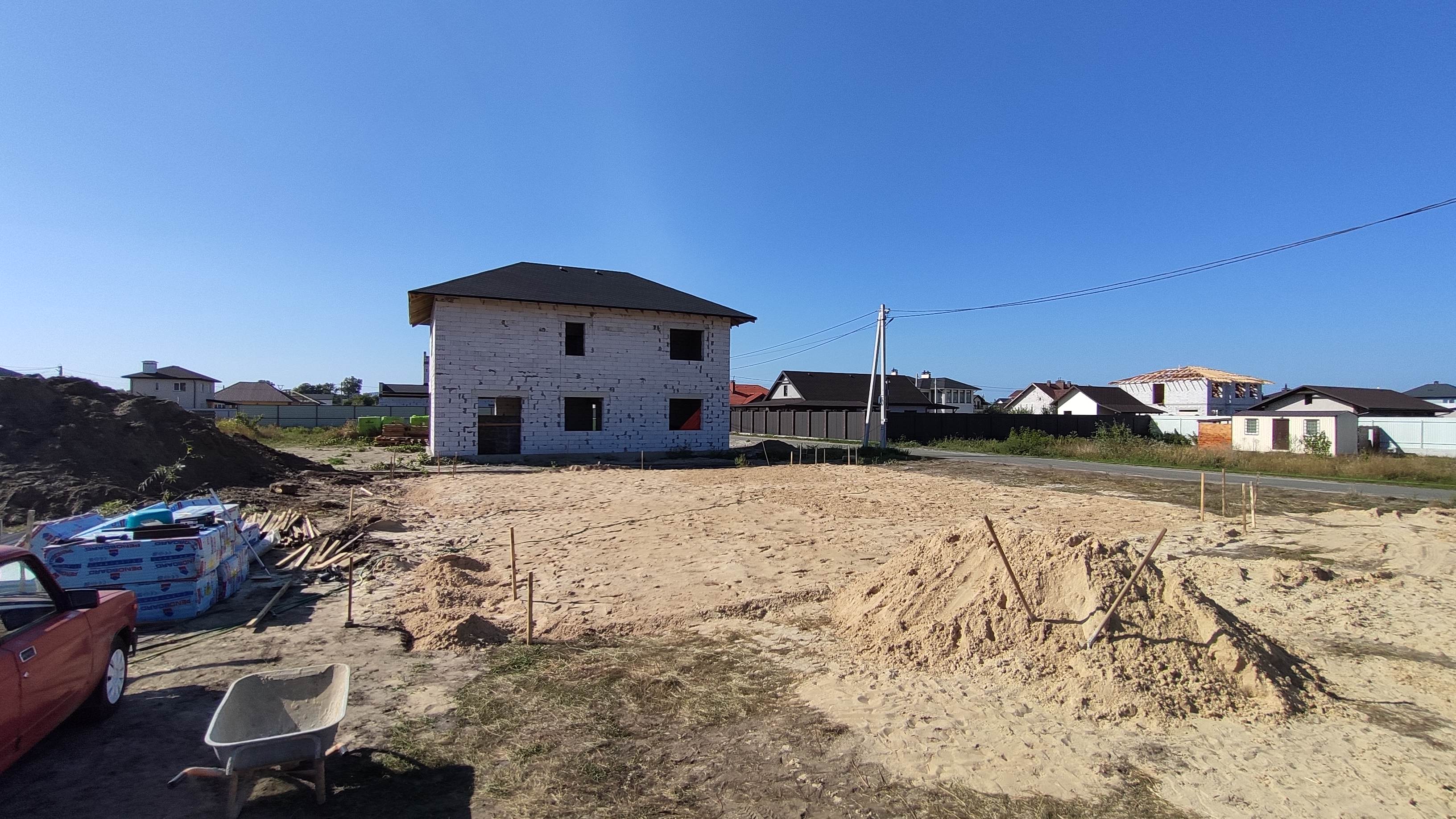

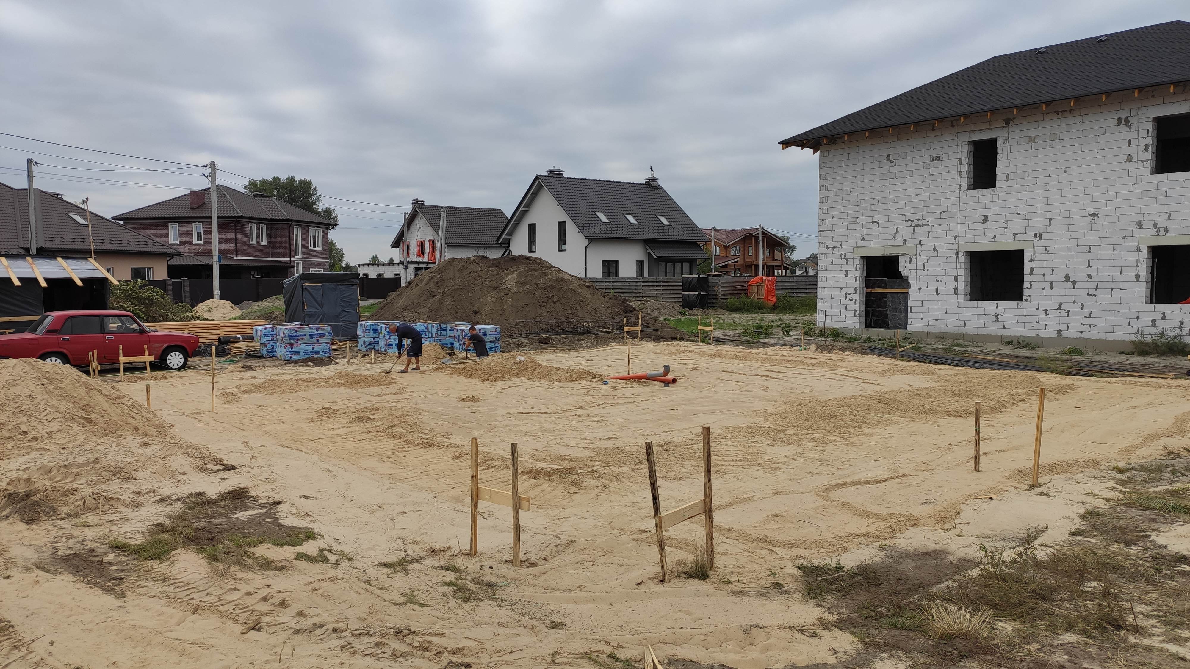

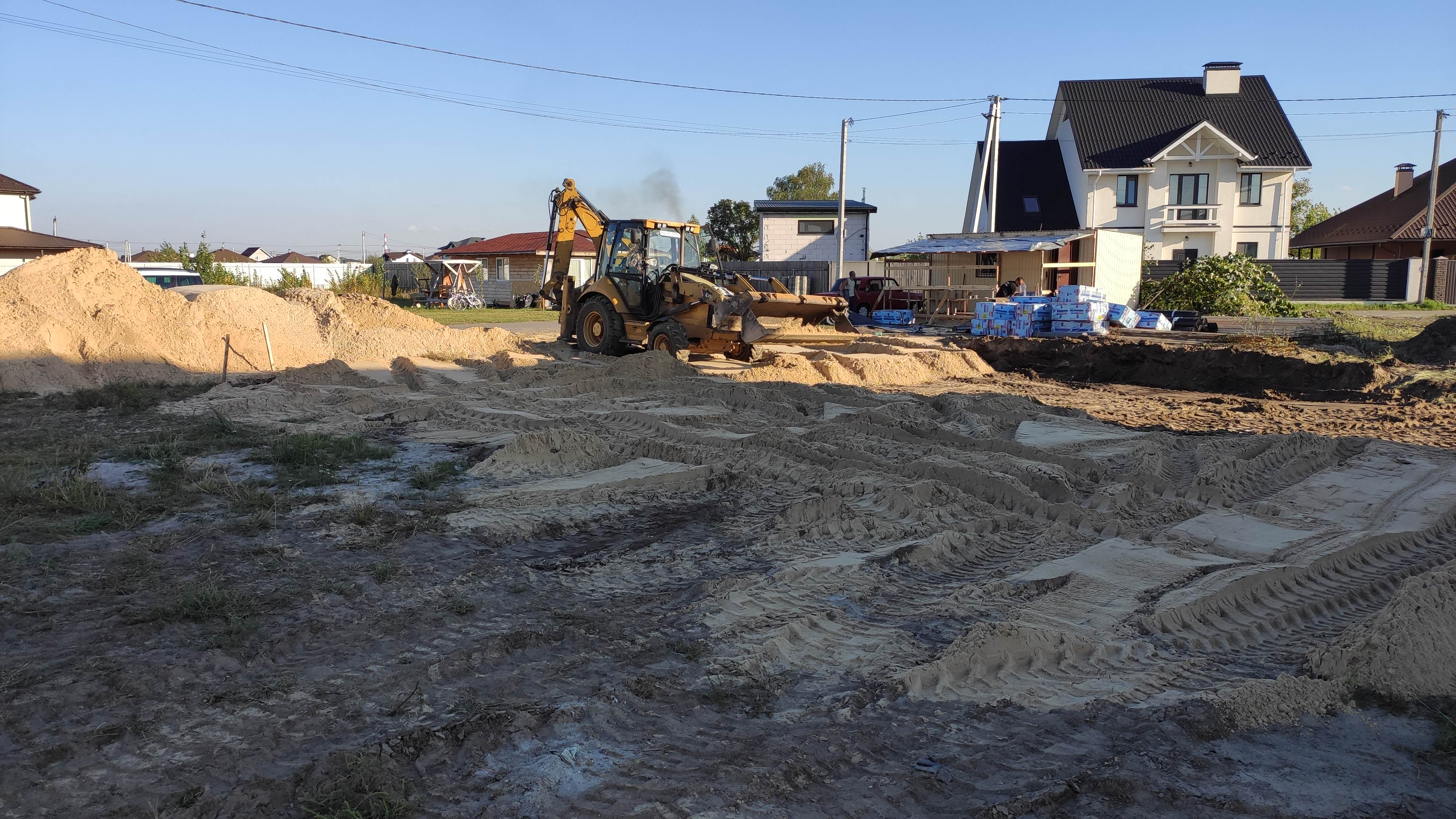

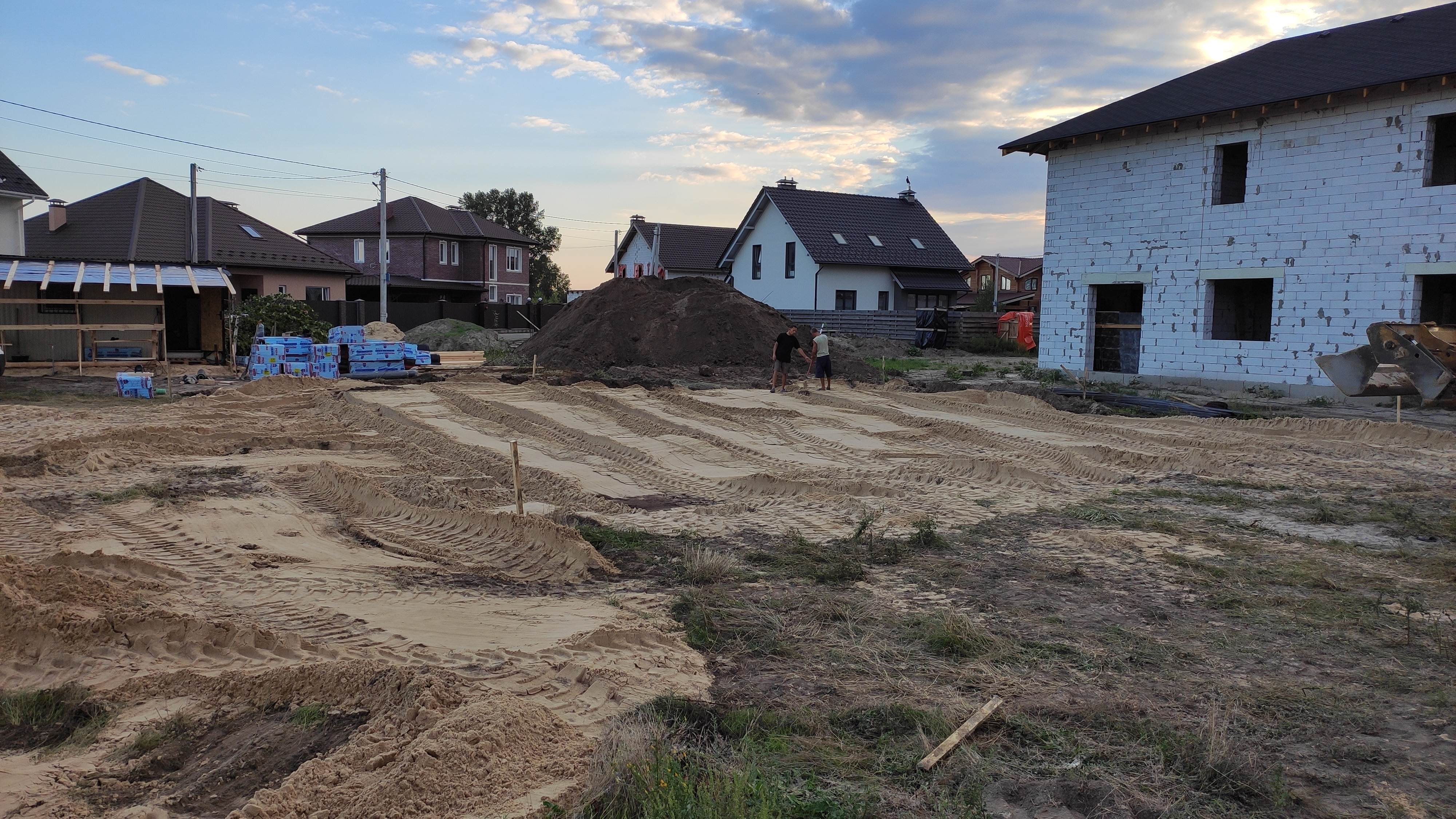

И так, понеслось.
1. Проведена проверка точек границ участка, восстановлен сбитый столбик.
2. Через КГ оформлен строительный паспорт, готовится на отправку уведомление в инспекцию о строительных работах.
3. Согласованы границы фундамента и его расположение на участке.
4. Проверена геология посредством ручного бура. Показания - снимать слой грунта порядка 45-50 см. Грунт илистый, видимо привозился из дна близлежащих озер.
5. Заехавшая команда уже первым делом обустроила себе территорию. За считанные часы моя бытовка обросла крытой терассой с деревянной (!) мебелью.
6. Завезена арматура, ЭППС и остальные материалы для изготовления каркаса и отмостки фундамента.
7. Проведена разметка участка, забиты колышки и произведено вскрытие. От этих терминов у меня возникают определенные ассоциации )))
8. Для засыпки песка сделан котлованчик, в который влезло 170 м3 песка и который уже утрамбован.
9. Грунт - плодородный, пойдет на подсыпку участка. Возможно придется его перемешивать с песком, чтоб лучше впитывал влагу.
После отправки уведомления ко мне приезжал инспектор проверить, а не начал ли я работы до того. Но может в у вас и не так.

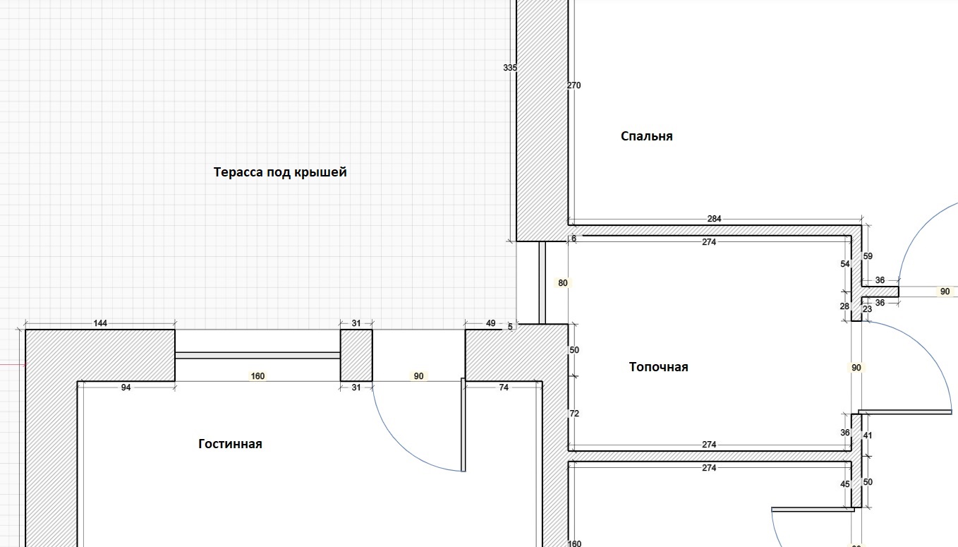

Коллеги, поделитесь плз мнением по поводу:
1) Есть ли смысл в топочной делать окно размером и по функционалу как дверь? Называть официально окно дверью не могу, так как газовщики заставят сделать еще одно окно ))) С одной стороны, если оставить окно окном, то будет больше полезной площади по ним. А если сделать из него дверь, то получаю отдельный вход, например для сервисников, которые обычно при входе не разбуваются. Но тогда напрашивается вторая внутренная дверь в этом проеме, чтоб было теплее, которая тоже должна быть стеклянной, но как тогда сделать их обе проветриваемые по типу форточки....
2) Приемлемо ли дверь на терассу сделать отдельно от оконного блока и делать ее двойную,с тамбуром на ширину газоблока? Т.е, например, внешняя из МП, внутренная - дерево/МДФ/ и т.д. С одной стороны будет теплее, с другой стороны, летом больше препятствий попасть на терассу/ в гостинную.
Змінено користувачем SergeyGM
1. у меня маленькое окно и полноценная стальная дверь в топочной
2. обьедините дверь и окно до пола. Штульповую не делать!
1) в котельной с газом окно нужно:
А) как легкосбрасываемое ограждение в случае взрыва, и площадь стеклопакета (не окна!) регламентируется по дбн в зависимости от объема помещения
Б) как источник притока воздуха
И если пункт а возможен при замене окна на дверь, то пункт б уже нет
2) я бы объединил, дверь пусть открывается наружу, вторую не ставить. У меня эта дверь по 50 раз на дню используется. Была бы там вторая- проклял бы
МП дверь наружу на сколько это технически и по теплопотерям приемлемо? Понимаю что все магазины - с МП дверями наружу, но в жилых вроде как все МП окна/двери во внутрь
Добавлено через 12 минут
жесткость рамы сильно падает?
... Но тогда напрашивается вторая внутренная дверь в этом проеме, чтоб было теплее, которая тоже должна быть стеклянной, но как тогда сделать их обе проветриваемые по типу форточки....
