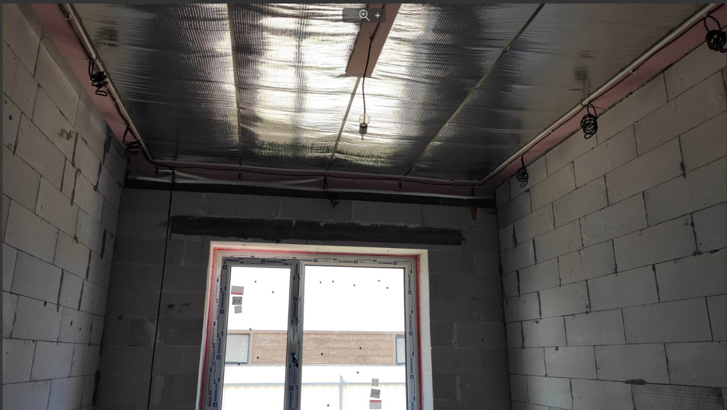

SergeyGM Опубліковано: 13 жовтня 2021 Автор Поділитись Опубліковано: 13 жовтня 2021 (змінено) Использование обвязочной ленты вместо деревянных реек. Тогда мы еще не знали что 5 тыс за куб по сравнению с 3-мя это не обдиралово, а шара по сравнению с 8-ью. Парабарьер - алюминизированный Змінено 13 жовтня 2021 користувачем SergeyGM 4 Посилання на коментар Поділитися на інших сайтах More sharing options...
SergeyGM Опубліковано: 13 жовтня 2021 Автор Поділитись Опубліковано: 13 жовтня 2021 (змінено) Черновую электрику делали без коробок. Получилось чуть дешевле чем с коробками хотя "коробочники" сулили обратное. Разводка по потолкам - без рукавов, с использованием красного ГК в качестве изолятора. Порадовало, что электрики работали быстро и аккуратно. За 2 дня сделали черновую электрику с использованием штроборезов с пылесосом, ходулей и прочих модных инструментов. Змінено 13 жовтня 2021 користувачем SergeyGM 3 Посилання на коментар Поділитися на інших сайтах More sharing options...

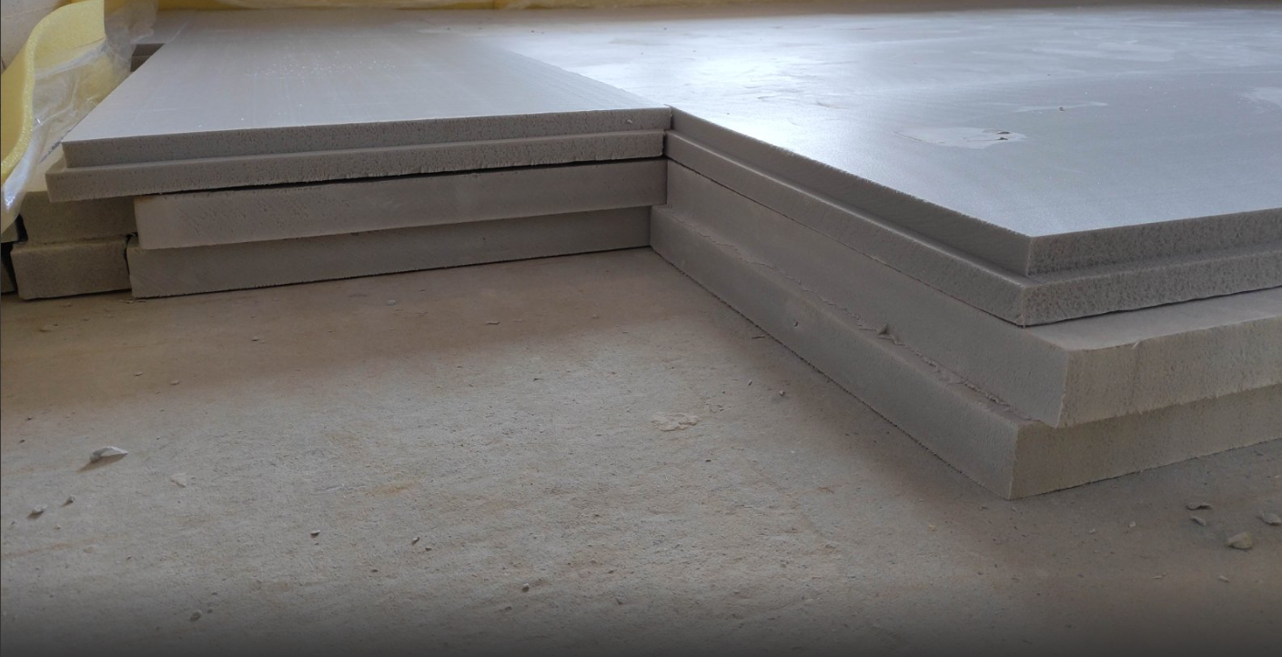

SergeyGM Опубліковано: 13 жовтня 2021 Автор Поділитись Опубліковано: 13 жовтня 2021 (змінено) Началась подготовка к укладке ТП. 15 см ЭППС Карбон эко на 140 м2 обошлось в 2 к у.е. Ну вообще ни как не предполагал, что у меня появится такая обязательная статья расходов. В моем случае 10 см не возможно было постелить так как уже были на тот момент залиты терраса и крыльцо Змінено 13 жовтня 2021 користувачем SergeyGM 4 Посилання на коментар Поділитися на інших сайтах More sharing options...
metall_version Опубліковано: 13 жовтня 2021 Поділитись Опубліковано: 13 жовтня 2021 43 минуты назад, SergeyGM сказал: Разводка по потолкам - без рукавов, с использованием красного ГК в качестве изолятора. логичнее кабель по центру ГК листа крепить, а не с краю, так получается что толку особого нету в этом 44 минуты назад, SergeyGM сказал: "коробочники" сулили обратное а, как вы говорите, "чистовую" электрику уже сделали? насколько удобно везде было монтировать по 2 провода? Посилання на коментар Поділитися на інших сайтах More sharing options...
SergeyGM Опубліковано: 13 жовтня 2021 Автор Поділитись Опубліковано: 13 жовтня 2021 (змінено) 1 час назад, metall_version сказал: логичнее кабель по центру ГК листа крепить, а не с краю, так получается что толку особого нету в этом а, как вы говорите, "чистовую" электрику уже сделали? насколько удобно везде было монтировать по 2 провода? 2 часа назад, SergeyGM сказал: Посты выкладываю не в хронологии. На сейчас уже собран щит и стоят розетки Про удобство 2 провода не подскажу, монтировали электрики. Змінено 13 жовтня 2021 користувачем SergeyGM Посилання на коментар Поділитися на інших сайтах More sharing options...

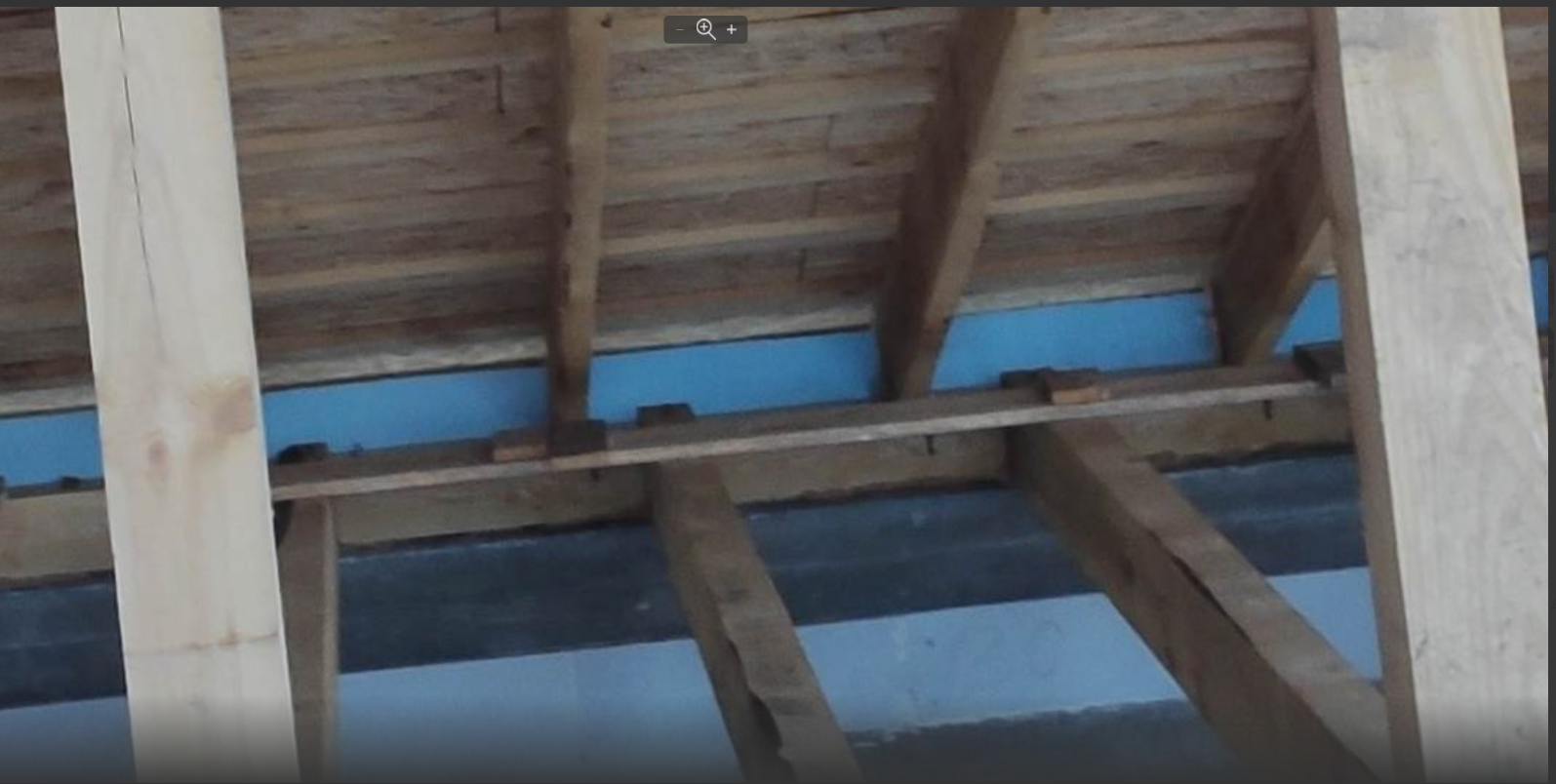

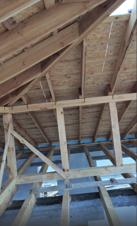

Vikctor Опубліковано: 13 жовтня 2021 Поділитись Опубліковано: 13 жовтня 2021 2 часа назад, SergeyGM сказал: ...Утепление мауерлатов А с какой целью их утепляли? У вас же холодный чердак вроде... Посилання на коментар Поділитися на інших сайтах More sharing options...
Dendnepr Опубліковано: 13 жовтня 2021 Поділитись Опубліковано: 13 жовтня 2021 Вроде же Потолок выше мауэрлат начинается. По балкам, которые лежат на мауэрлате Посилання на коментар Поділитися на інших сайтах More sharing options...
Vikctor Опубліковано: 13 жовтня 2021 Поділитись Опубліковано: 13 жовтня 2021 Да, тормознул - балки в одном уровне с мауэрлатами, поэтому утепление последних вполне оправданно. Посилання на коментар Поділитися на інших сайтах More sharing options...
SergeyGM Опубліковано: 13 жовтня 2021 Автор Поділитись Опубліковано: 13 жовтня 2021 (змінено) Мауерлат внутри теплого контура Змінено 13 жовтня 2021 користувачем SergeyGM 1 Посилання на коментар Поділитися на інших сайтах More sharing options...

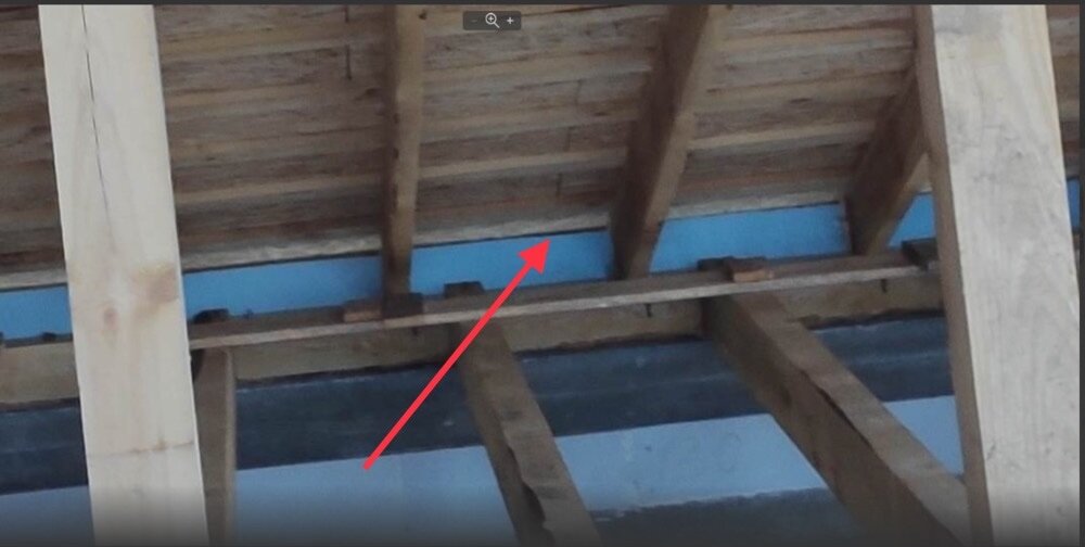

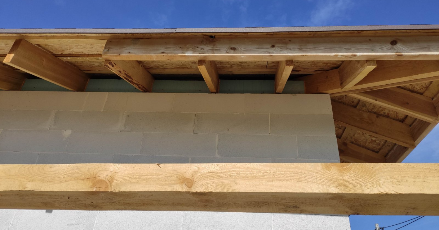

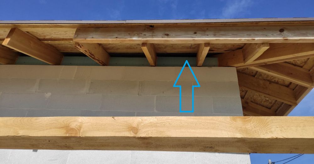

Скромный прораб Опубліковано: 13 жовтня 2021 Поділитись Опубліковано: 13 жовтня 2021 А как будут обстоять дела с вентиляцией на чердаке? 1 Посилання на коментар Поділитися на інших сайтах More sharing options...
tansss Опубліковано: 13 жовтня 2021 Поділитись Опубліковано: 13 жовтня 2021 21 минуту назад, Скромный прораб сказал: А как будут обстоять дела с вентиляцией на чердаке? ПрЭлесно будут обстоять дела с зазором в 50-70мм на кругу! Неужто не видно на фото свет на кончике стрелки? Посилання на коментар Поділитися на інших сайтах More sharing options...
Скромный прораб Опубліковано: 13 жовтня 2021 Поділитись Опубліковано: 13 жовтня 2021 (змінено) 10 минут назад, tansss сказал: ПрЭлесно будут обстоять дела с зазором в 50-70мм на кругу! Неужто не видно на фото свет на кончике стрелки? Свет? Не вижу(((. Но если вы сказали, что все хорошо, пусть будет хорошо))) Тем более, что: Цитата Спасибо Андрею @tansss за труд, науку и плодотворное сотрудничество. Змінено 13 жовтня 2021 користувачем Скромный прораб Посилання на коментар Поділитися на інших сайтах More sharing options...
tansss Опубліковано: 13 жовтня 2021 Поділитись Опубліковано: 13 жовтня 2021 6 минут назад, Скромный прораб сказал: Свет? Не вижу(((. Бывает... У меня тоже с возрастом зрение не айс! Жёлчный проверьте... иногда помогает. Посилання на коментар Поділитися на інших сайтах More sharing options...
Скромный прораб Опубліковано: 13 жовтня 2021 Поділитись Опубліковано: 13 жовтня 2021 (змінено) Не совсем понял, как связано зрение с желчным(((. Нельзя же так все болезненно воспринимать. Не знаю, как кому, но там где стрелка, мне зазора не видно. Все сделали „по науке“? Замечательно. СП 17.13330.2017«КРОВЛИ» „Минимальная общая площадь входных отверстий вентиляционного канала на карнизном участке - 200 см/м, а выходных отверстий на коньке - 100 см/м.„ Змінено 13 жовтня 2021 користувачем Скромный прораб Посилання на коментар Поділитися на інших сайтах More sharing options...
tansss Опубліковано: 13 жовтня 2021 Поділитись Опубліковано: 13 жовтня 2021 5 минут назад, Скромный прораб сказал: 200 см/м Интересная размерность ПЛОЩАДИ сечения! Если что... то 5см на 60см (шаг стропил) получается по Вашим нормам 300см на 0,6м! Посилання на коментар Поділитися на інших сайтах More sharing options...
Скромный прораб Опубліковано: 13 жовтня 2021 Поділитись Опубліковано: 13 жовтня 2021 (змінено) 9 минут назад, tansss сказал: Интересная размерность ПЛОЩАДИ сечения! Если что... то 5см на 60см (шаг стропил) получается по Вашим нормам 300см на 0,6м! Во-первых, не кричите, во-вторых, нормы не мои, в-третьих, причем шаг стропил к свесам и вентканалам в них? Змінено 13 жовтня 2021 користувачем Скромный прораб Посилання на коментар Поділитися на інших сайтах More sharing options...
