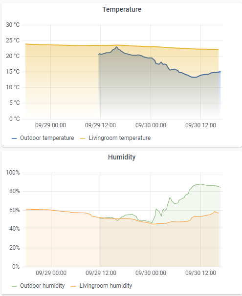

razzil Опубліковано: 30 вересня 2020 Поділитись Опубліковано: 30 вересня 2020 Так вот у меня влажность была заметно выше - считанные разы опускалась ниже 45% на день максимум два. Обычно колебалась в пределах 45-52%. Мокрых процессов в моём доме давно нет. У упомянутого застройщика весной были штукатурные работы внутри/снаружи и продолжались плиточные работы. Вполне может быть связано с активной жизнедеятельностью в доме. У меня она отсутствовала практически. Влажность это таки занятная штука, интереснее температуры. Тоже веду наблюдения: четко видно зависимость уличной влажности от температуры. А что меняет влажность в доме, пока загадка.. 1 Посилання на коментар Поділитися на інших сайтах More sharing options...

whisker Опубліковано: 30 вересня 2020 Поділитись Опубліковано: 30 вересня 2020 Какая у вас влажность скажем прошедшим летом была? Не мерял, летом влажность не показатель, так как окна практически всегда открыты. Недостаток влажности сильно ощущается зимой, когда топят. Слизистая пересыхает. При принудительной циркуляции можно нарулить что угодно, речь шла о естественной. Есть люди, которым влажностный режим критичен, поэтому написал. У кирпича и ГБ это работает по разному. Подробнее - у Терехова на ютубе или где-то на форумхаусе. Добавлено через 4 минуты Это у нас тут популярна "система коридорная". В 31-м посте этой темы форумчанка abelor как раз об этом. 2 Посилання на коментар Поділитися на інших сайтах More sharing options...
