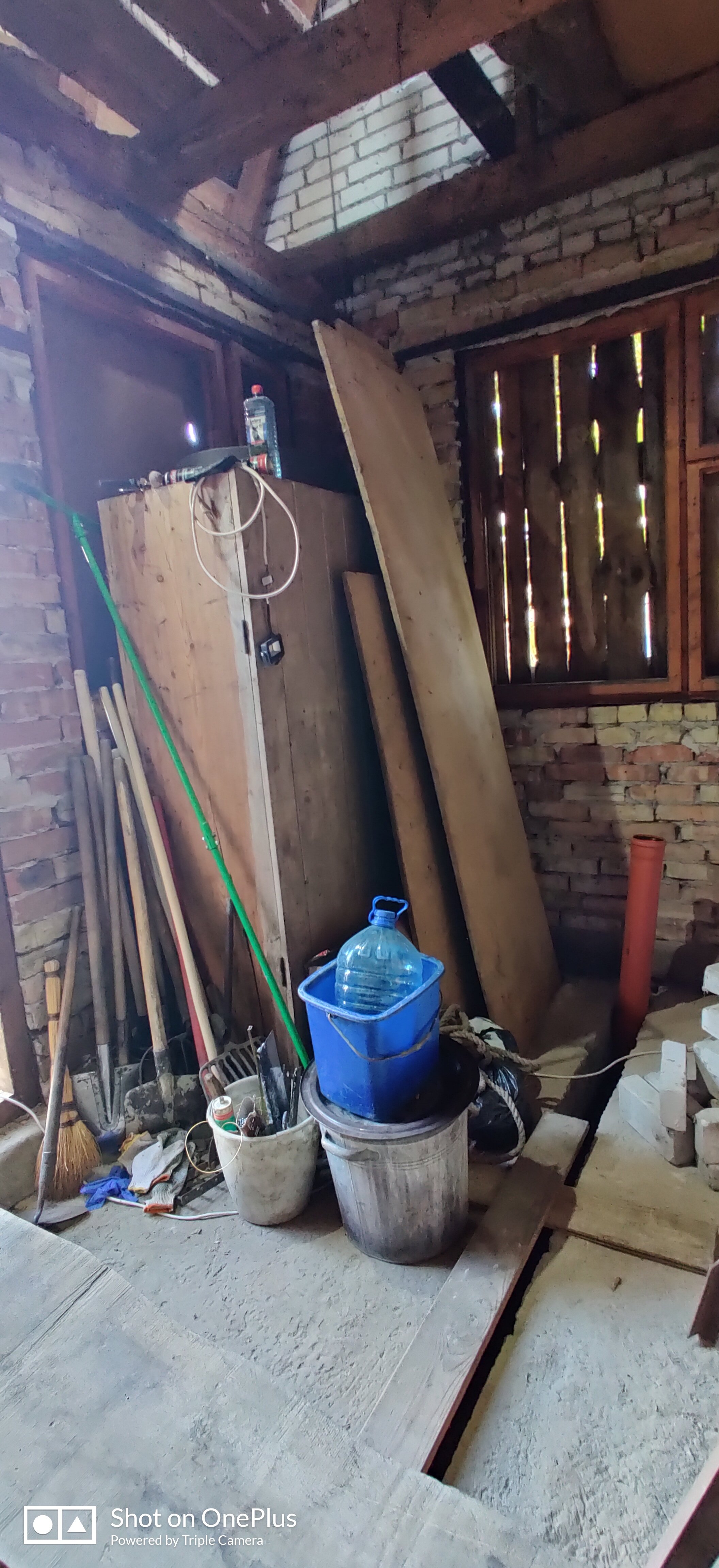

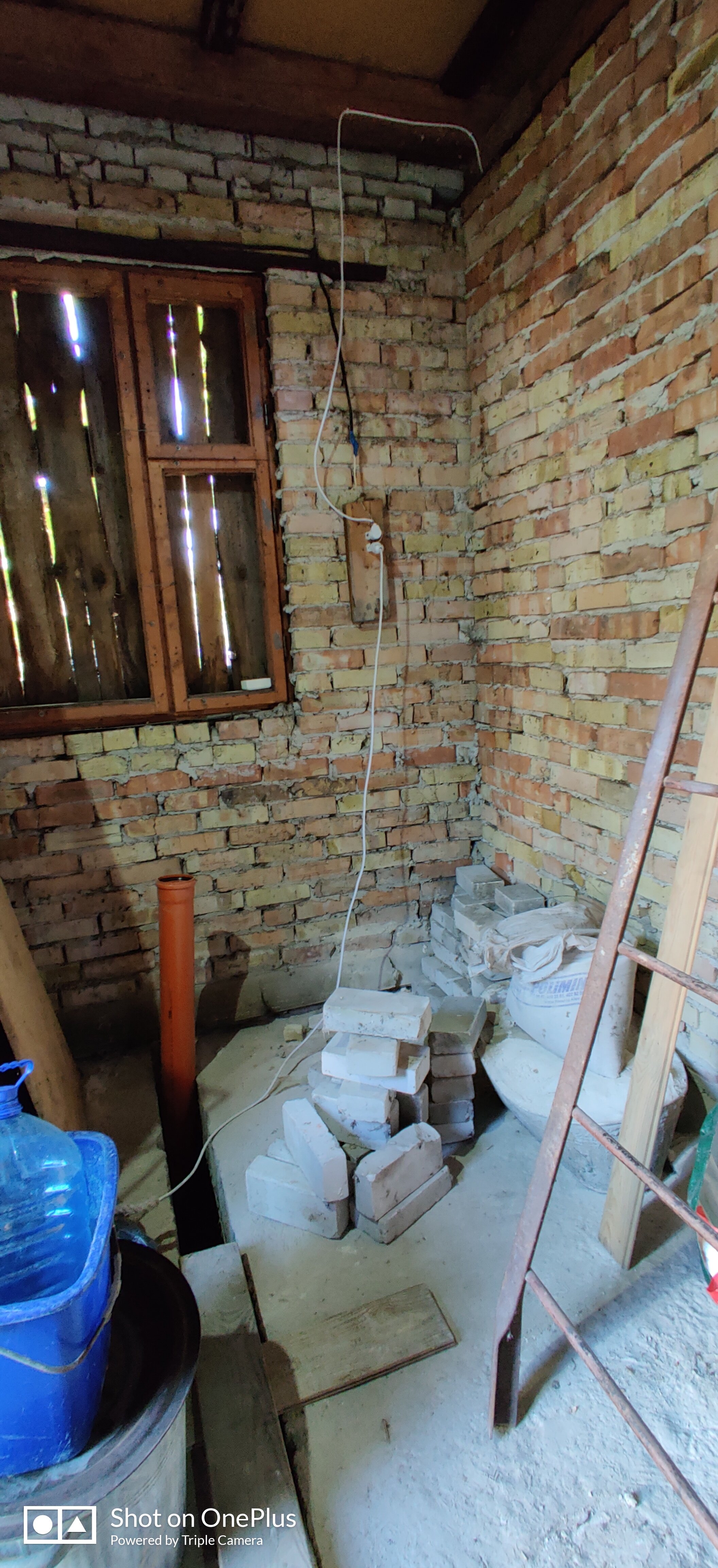

Добрый день.
Прошу совета, так как самого и близких уже толковые идеи не посещают.
Весной был куплен двухэтажный дом недострой из времен советских.

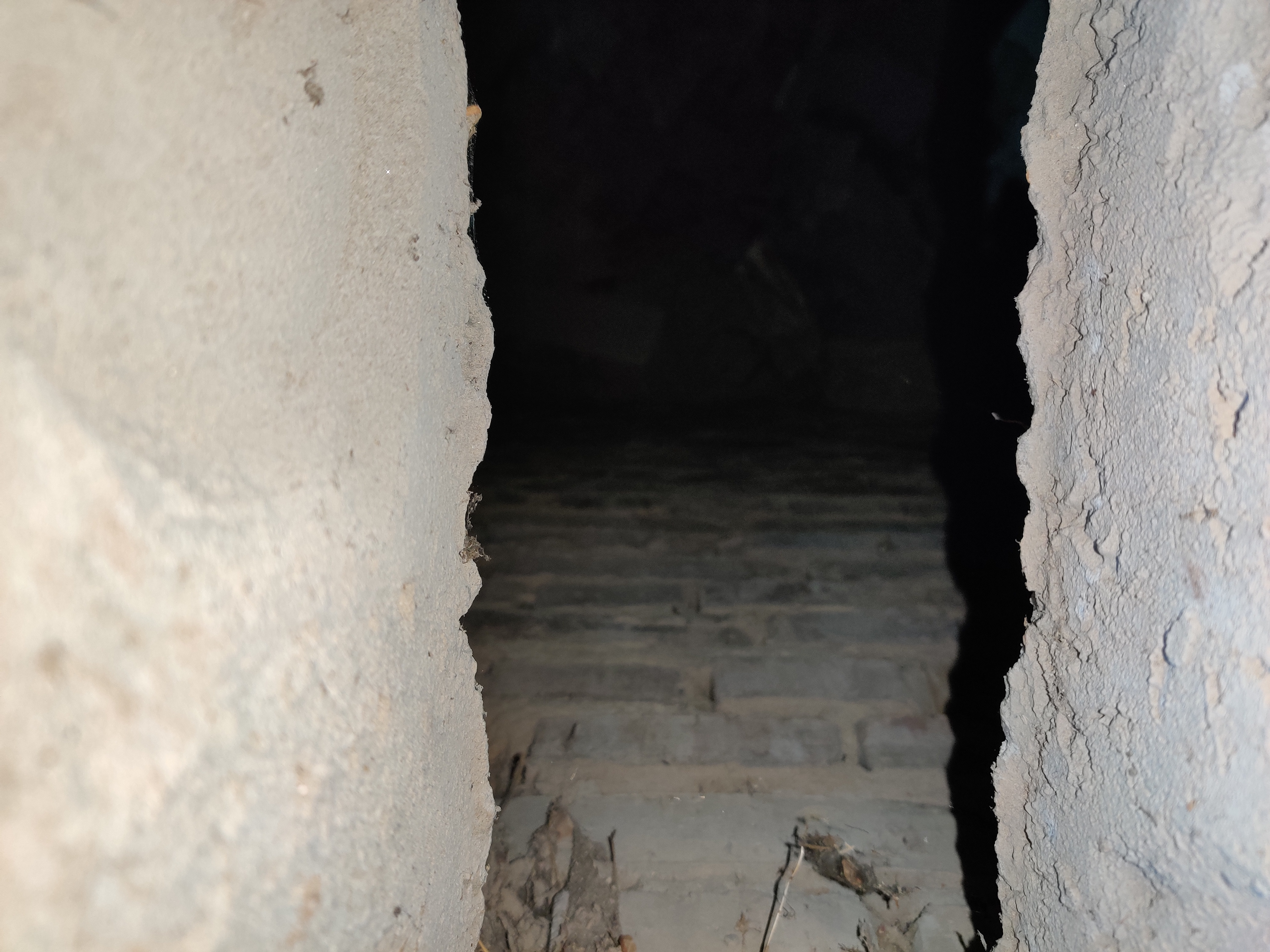

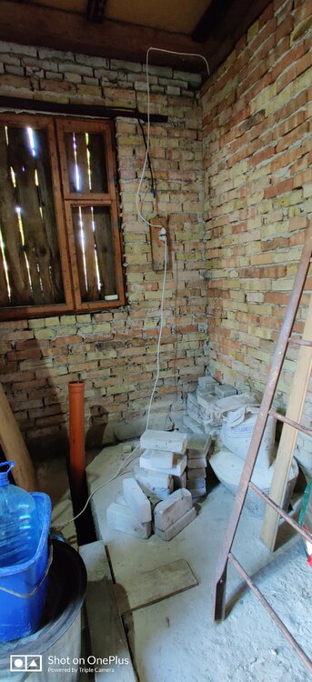

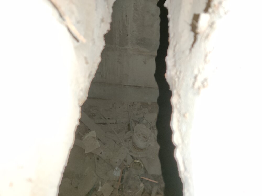

В месте планируемого размещения ванной комнаты есть пол из двух бетонных (пустотных) плит перекрытия. Между плитами, на ширину комнаты(1,7 м) как раз по центру есть зазор 120мм. Под плитами есть подвал в размер ванной комнаты (1,7 Х 2,6 м ) глубиной приблизительно 2 метра.
Плиты в самом доме (коридоре) лежат на кирпичной кладке которая и есть одной стеной подвала, все остальные из бетонных блоков.
Как сделать вход в подвал?
Из коридора и кирпичной кладки на которой лежат плиты думаю не вариант. Делать лаз в ванной комнате, тоже не хочется. Делать вход с улицы в несущей стене из бетонных блоков?
Живя в квартире ценится каждый метр квадратный, при наличии 6 соток в принципе подвал или погреб можно сделать то в любом месте. Но как же так, подвал есть, входа нет.
Как бы Вы поступили в такой ситуации?

Я бы узнал можно ли резать плиты перекрытия. Если есть щель 12 см, то вырезать левую и правую плиту на 30 см даст 30+12+30=70 см лаз. А дальше смотрел бы в сторону серьезных люков скрытого монтажа. Типа таких. Можно плитку разложить так, что бы она четко легла на люк и швы шли по краям. Подвал бы утеплил, что бы пол в ванной не был холодным. Надеюсь уровень грунтовых вод не высокий и его не затапливает? Если плиты резать нельзя, тогда я бы ничего не делал. Ради 1,7 Х 2,6 колхозить вход с улицы не стал бы.

Спасибо за совет, размеры ванной комнаты такие, что расставив вдоль стен все раковины с унитазами и душевой кабиной, да ще стиралку, остается пятачок в 1х1,5 максимум. Врезать туда люк, вроде как единственно правильное решение, но вот нет 100% уверенности. Пол планируется с подогревом, и подвал вроде не подтапливается (вода в скважине с 3 метров). На днях приглашу спеца, чтоб по месту посмотрел.

Возможно такой "подвал" под всем домом, просто тут плиты со щелью и его видно.
Подвал может хотели, а потом передумали.

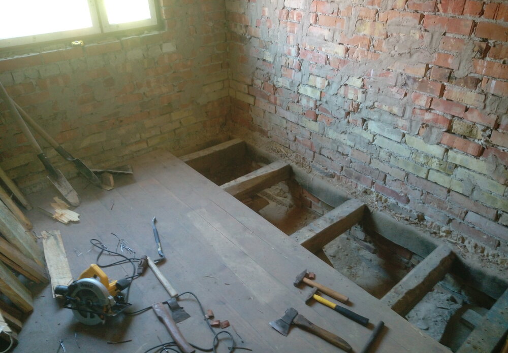

Песок. На песке столбики из кирпича(высотой см 50), на них дубовый брус, деревянный пол

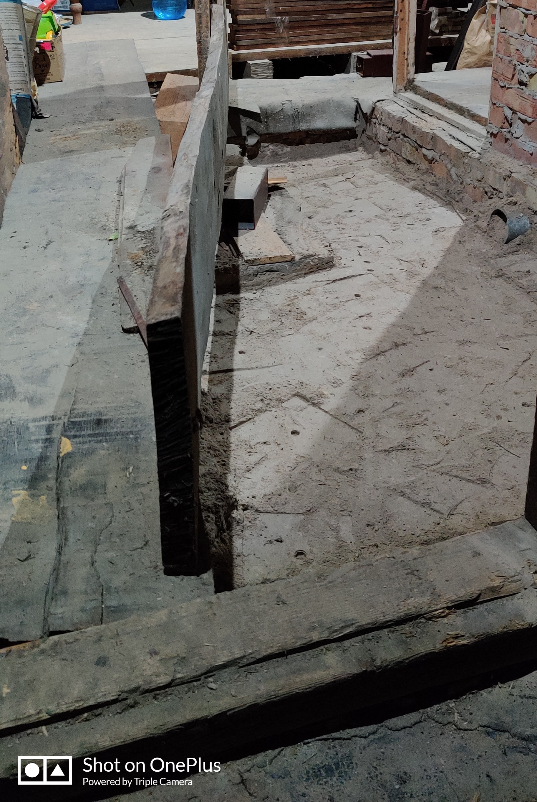

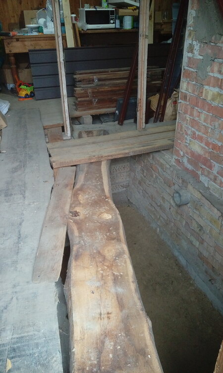

В коридоре был приямок возможно прежний хозяин планировал как-то чарез кирпичную кладку... Решили что так не правильно и его засыпали до нижнего уровня бетонных плит.

После ремонта на пмж
я думаю вопрос подвала можна отодвинуть
сначала разработать общую концепцию приведения дома в жилое состояние
схема утепления, воды и канализации, отопления и тд

Хороший совет- заделайте щель, например монолитом, и сделайте поверху стяжку.
Если хотите хранить картошку - выкопайте рядом погреб.
Вы сейчас сломаете голову из за этих 2х метров, потом потратите на реализацию 5000 долл.
Всю жизнь будете спотыкаться об этот гадский люк, и думать как реализовать чтоб он не мешал.
А еще оттуда будет тянуть сырость, а недай бог грунтовые воды весенние высоко...
