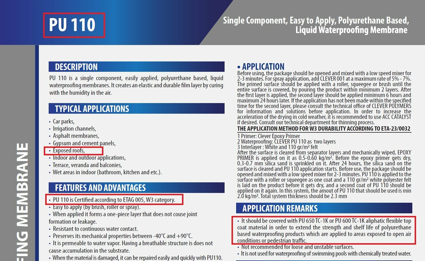

  2. У Clever Polymers есть мембрана Clever 110, которая позиционируется как "можно как финиш". Она даже получила W3 по ETAG 005 (ожидаемый срок службы 25 лет). Но и там они пишут интересную ремарку, на которые многие не обращают внимание.
  3. Clever 120 нельзя оставлять как финиш под Солнцем. Он скоро умрет под УФ. В спойлере видео как производитель рекомндует применять 120-й.

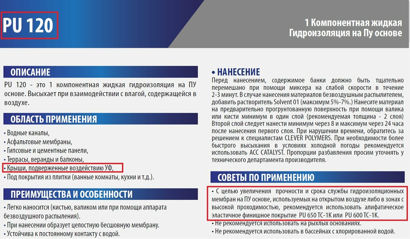

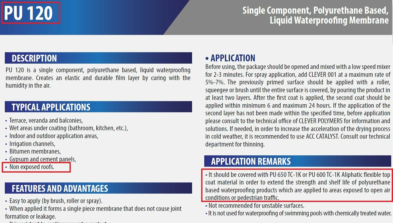

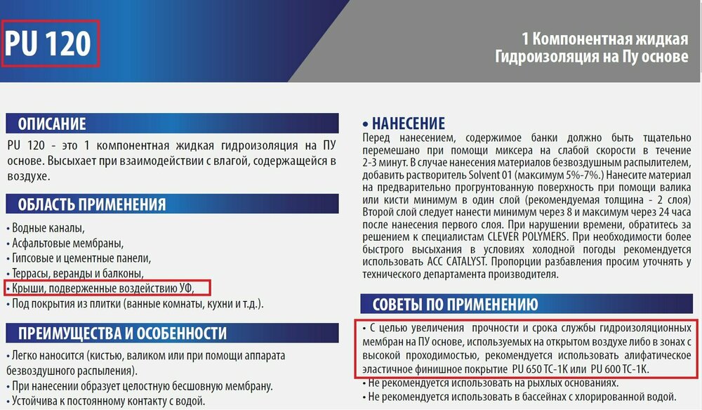

  4. Ниже я привел Техническое описание этого продукта на сайте Clever Polymers (производителя) и Техническое описание, которое "модернизировал" продавец в Украине.
  5. Там видено, что Производитель рекомендует применять Clever 110 для exposed roofs (гидроизоляция - есть верхний, финишный слой), а Clever 120 для non exposed roofs (гидроизоляция - не есть верхний, финишный слой и должна быть закрыта от воздействия Солнца).
  6. Продавец же немного "не так перевел" эту часть описания Clever 120: крыши, подверженные воздействию УФ. И , вроде, как бы .....ну все крыши под Солнцем, куда от него деться? Такая задача кровли - жить под Солнцем. Пока не встречал, кровли внутри спальни.
  7. И... о ремарке, на которую никто, обычно не смотрит и о ней забывают продавцы. Эта ремарка есть не только в описании 120-го, но и стойкого к УФ 110-го. Причина? Производители (уже все) рекомендуют ароматический полиуретан закрывать от Солнца КОЛЕРОВАННЫМ алифатическим ПУ, плиткой, щеднем, доско и т.д, которые обеспечиваю УФ зонтик.
Оригинал : It should be covered with PU 650 TC-1K or PU 600 TC-1K Aliphatic fexible top coat material in order to extend the strength and shelf life of polyurethane based waterproofng products which are applied to areas exposed to open air
conditions or pedestrian trafic.
Очень странно, что не написали, что PU 650 TC-1K or PU 600 TC-1K обязательно должны быть pigmented.
Перевод : Его следует покрыть алифатическим гибким верхним слоем PU 650 TC-1K или PU 600 TC-1K, чтобы продлить прочность и срок службы гидроизоляционных продуктов на основе полиуретана, которые наносятся на участки, подверженные воздействию открытого воздуха или пешеходному движению.
