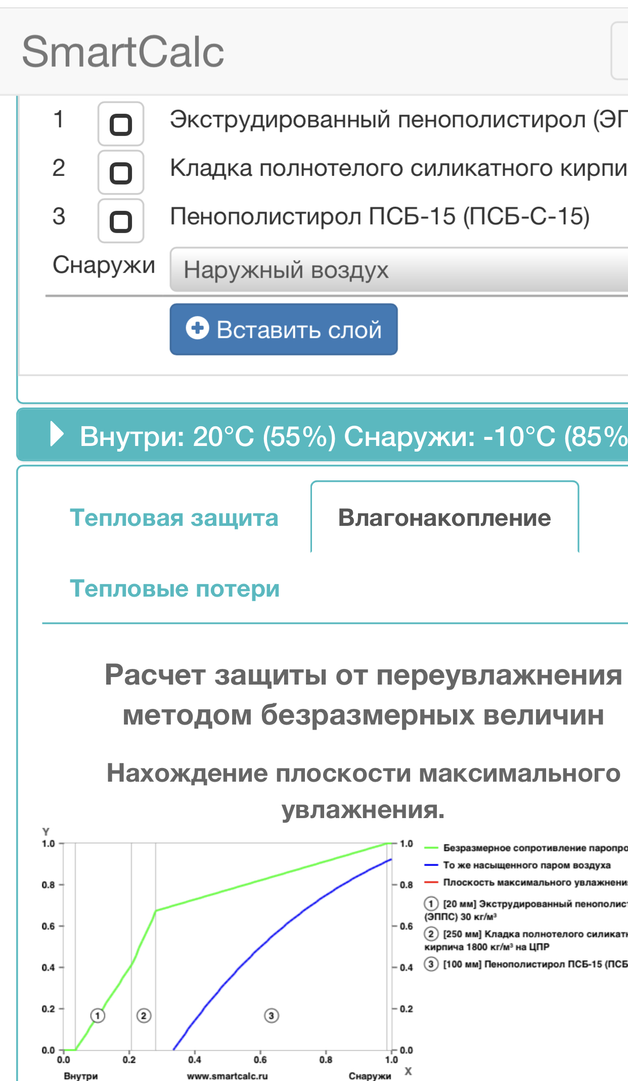

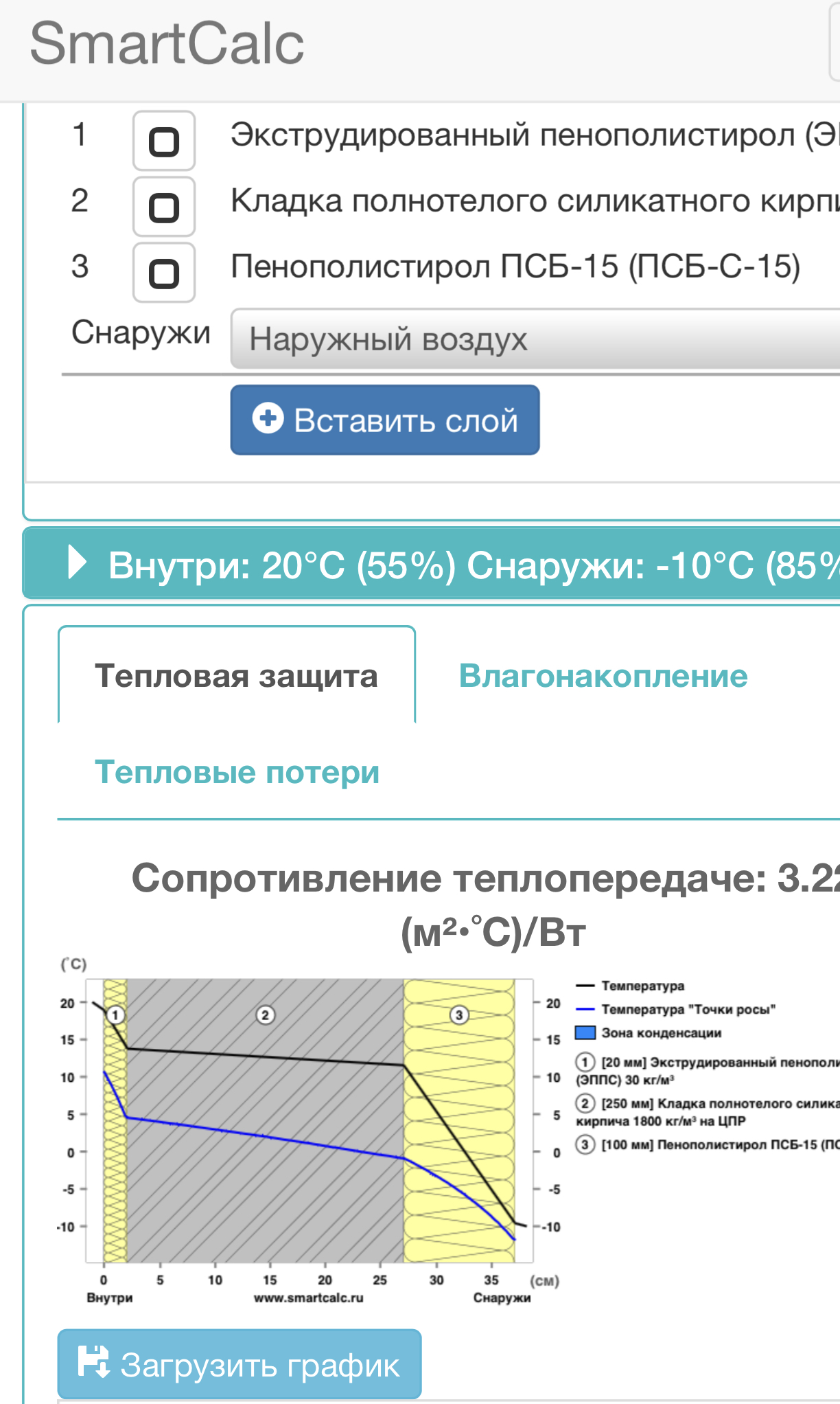

Narval Опубликовано 3 октября, 2020 Поделиться Опубликовано 3 октября, 2020 В 200 мм не верю 20 мм эппс - это не утепление Макс 100 я думаю Но если так, то кирпич плс пенопласт 100 получается 2.72 А добавить 2 см эппп 3.22 При норме 2.99 - это имеет смысл. Не верим, потому что, если бы было 200, вам бы не понадобилось утеплять. Ссылка на комментарий Поделиться на другие сайты Больше кнопок...

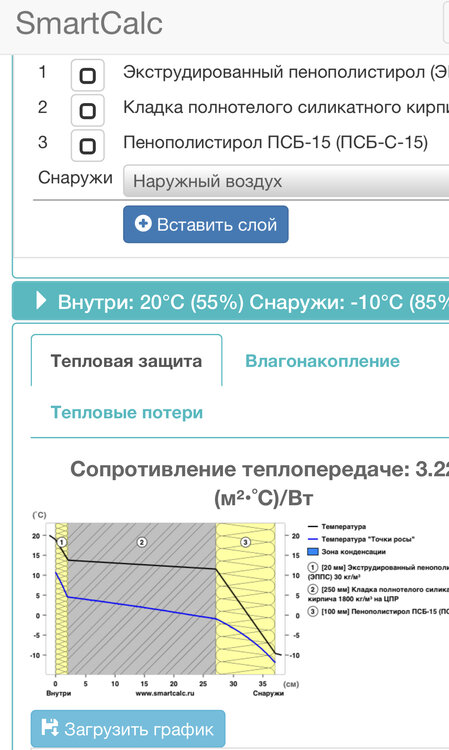

mastervovik Опубликовано 3 октября, 2020 Поделиться Опубликовано 3 октября, 2020 Верно и вопрос в паропроницаемости, точке росы и влагонакорлении. В текущем случае, 100 эппс снаружи, точка росы внутри ппс, и 20мм эппс, смещает ее в сторону кирпича, однако не выводит из зоны ппс. Также эппс уменьшает паропроницаемость общей конструкции, а сталобыть и влагонакопление. Не говорю что система идеальная, но с данном конкретном случае, не ухудшает картины в целом. Согласен, 20мм тем более паронепроницаемого эппса ни чего не поменяет. Но вопрос был хорошая это ли идея? А хорошей идеей утепление из нутри ни когда не бывает 1 Ссылка на комментарий Поделиться на другие сайты Больше кнопок...
MaxS Опубликовано 3 октября, 2020 Поделиться Опубликовано 3 октября, 2020 Макс 100 я думаю Но если так, то кирпич плс пенопласт 100 получается 2.72 Не верим, потому что, если бы было 200, вам бы не понадобилось утеплять. Только 100 мм пенопласта это уже 2.6 минимум. Ссылка на комментарий Поделиться на другие сайты Больше кнопок...

laritus Опубликовано 4 октября, 2020 Поделиться Опубликовано 4 октября, 2020 А можете сказать почему плохая идея? трудно обеспечить герметичность стены (и всего контура по периметру) т.к. у 20 мм эппс нет даже "замка" , за эппс попадет пар, а вмести с ним и влага которая будет причиной возникновения грибка т.е. у вас будут черные стены под 20 мм. эппс. Ссылка на комментарий Поделиться на другие сайты Больше кнопок...
Narval Опубликовано 4 октября, 2020 Поделиться Опубликовано 4 октября, 2020 трудно обеспечить герметичность стены (и всего контура по периметру) т.к. у 20 мм эппс нет даже "замка" , за эппс попадет пар, а вмести с ним и влага которая будет причиной возникновения грибка т.е. у вас будут черные стены под 20 мм. эппс. Это при условии влагонакопления, которого у тс быть не может, так как стены холодные, и паропроницаемые. Стандартная ошибка использовать общие утверждения в часных случаях. Тс, вам 20 мм проблем не создаст, будет только лучше. Ссылка на комментарий Поделиться на другие сайты Больше кнопок...
mastervovik Опубликовано 4 октября, 2020 Поделиться Опубликовано 4 октября, 2020 Это при условии влагонакопления, которого у тс быть не может, так как стены холодные, и паропроницаемые. Стандартная ошибка использовать общие утверждения в часных случаях. Тс, вам 20 мм проблем не создаст, будет только лучше. Стандартная ошибка давать такие советы людям вообще далёким и не понимающих сути. А если они собрались утеплять из нутри, знач они такие и есть Калькулятор тупой, он ставит тупо цифры, и по эпсу он тебе и не покажет ТР, даже при 100мм. Но это должен быть один сплошной лист эпсабез швов, а будет он у тс? Очень сомневаюсь, и даже более чем уверен что нет! По-этому я бы в калькулятор вставил не ЭПС а Гб как вот рекомендовали выше ;) А там уже не все так однозначно, если там действительно 2сантима, то понятно шо они ни на шо не повлияют, но я тоже сомневаюсь как и Татьяна, что там будет 2 сантима. А ты вставь не 2 а 5 или 10 и посмотри шо получается даже в калькуляторе. 1 Ссылка на комментарий Поделиться на другие сайты Больше кнопок...
Narval Опубликовано 4 октября, 2020 Поделиться Опубликовано 4 октября, 2020 Стандартная ошибка давать такие советы людям вообще далёким и не понимающих сути. А если они собрались утеплять из нутри, знач они такие и есть Калькулятор тупой, он ставит тупо цифры, и по эпсу он тебе и не покажет ТР, даже при 100мм. Но это должен быть один сплошной лист эпсабез швов, а будет он у тс? Очень сомневаюсь, и даже более чем уверен что нет! По-этому я бы в калькулятор вставил не ЭПС а Гб как вот рекомендовали выше ;) А там уже не все так однозначно, если там действительно 2сантима, то понятно шо они ни на шо не повлияют, но я тоже сомневаюсь как и Татьяна, что там будет 2 сантима. А ты вставь не 2 а 5 или 10 и посмотри шо получается даже в калькуляторе. 5 и 10 смещают уже в кирпич точку росы И тогда получиться реально херня. И это я тоже говорил, речь идет именно о 2 см, и даже если будут щели, то все равно влага будет уходить на улицу. Гб ставить если энерджи - то там он очень хрупкий, и на него даже карниз не повесишь. А если обычный то комната станет не на 2 см меньше, а на 10, что бы получить такой же результат как у эппс. Все что вы тут пишете - это для нормально утепленной стены. Здесь - эконом вариант, и что бы получилось нормально, надо снаружи еще 10 см пенопласта приклеить. Так что 2 см - хуже не сделает, а теплее будет. Добавлено через 8 минут И еще, по вашим предположениям получается что дома из комбоблока (термодом) сплошь в грибке. 1 Ссылка на комментарий Поделиться на другие сайты Больше кнопок...
