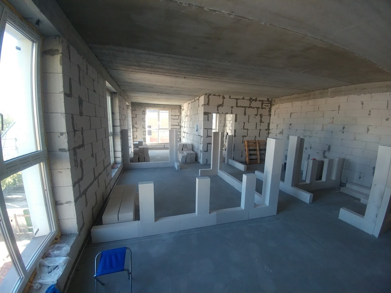

Добрый день:flag1:. Тема 100% избитая (но нет предела совершенству) хотелось бы оговорить некоторые сомнительные моменты. Планируется возведение межкомнатных стен из газобетона UDK 100*200*600. Квартира новостройка с свободной планировкой. Так получилось что стяжка уже была залита (под лазер и 2 метровый уровень показатели очень хорошие). Стяжка "плавающая" пирог: пенопласт (не эппс) плотность и толщина не известна, +/- думаю по классике. Пленка. И сама ЦПС около 55-60мм. На счет армирования сеткой не уверен, но склоняюсь к тому, что ее нету. :sorry:
Под стяжкой плиты перекрытия (приложу фото, можно посмотреть на потолок).
И вот сама суть в том, что хотелось бы положить первый ряд на ровную стяжку и возводить себе межкомнатные стены спокойненько. Но как бы так вроде не рекомендуется, по причине "прогиба" стяжки (примет форму типо "блюдца"), что и приведет к растрескиванию возведенных стен и возможно стяжки.
Другой вариант, это резать стяжку. И класть или ложить:unknown: первый ряд на плиты перекрытия, что является жестким основанием для возведения стен (как и требуют стандарты). Но и тут вопрос. Как быть с тем, что стены должны идти как вдоль плит перекрытия так и перпендикулярно. То-есть одна стена может лежать на 3-4 плитах перекрытия (вроде так нельзя, точно не знаю:unknown:).
И есть еще варианты. Такие как: стяжку не резать, на месте где будет стена насверлить в стяжке отверстий, вставить арматуру и так сказать "насадить" первый ряд на эту арматуру, что и будет в последствии передавать нагрузку на плиты а не стяжку (точнее даже снимать часть нагрузки с стяжки).
И еще вариант. Перпендикулярно стене в стяжке нарезать углубления и в них положить арматуру 50см примерно затянуть клеем. Так сказать сделать ребра жесткости и возводить стену.
Вот такие варианты на данный момент в голове. Хотелось бы выслушать всех тех кто сталкивался с таким вопросом. Задача вроде не нова, но тем не менее...

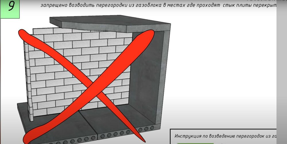

Целиком согласен. Гипсокартон отпадает. Резать штробы самый 100% вариант. Но тут есть тоже вопрос тогда. Стены будут идти и вдоль и поперек плит перекрытия. А вроде как (неточно). Возводить перегородки по стыкам плит перекрытия запрещено. Вот фото

А стены планируется и так и так ставить. Всмысле и вдоль и поперек плит... Вот и что тогда делать в такой ситуации?:o
Ссылка на комментарий
Поделиться на другие сайты
Поперек можно, но не ГБ естественно. Кирпич, но нужно учитывать нагрузку на перекрытие и не по центру плит.
Вдоль можно и ГБ, но как по мне это наихудший вариант перегородки, даже хуже гипса! Что по звукоизоляции, что по прочности различного монтажа с крепежем.

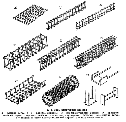

Подскажите пожалуйста с тригоном понятно. А плоский это то что на изображении под "б" и "в"
Сегодня смотрел, всё таки ЭППС 20-30 мм и ЦПС +/- 55мм.

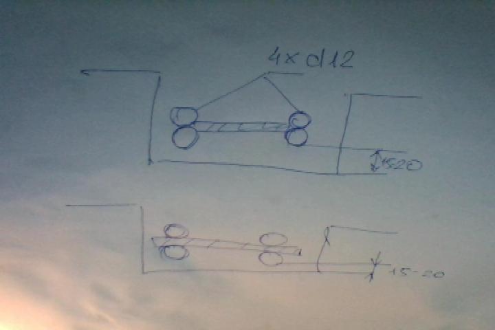

Ну, при вашей общей высоте +/-75-80мм я бы рекомендовал таки и не тригон и не плоский а что то на предмет вот такого.... Сварной каркас из А500С Д12. !!! ребро периодики арматуры расположить вертикально!!!!
Или таки тригон 100*100*100 в осях и делать его чуть выше стяжки
Зачем такой?
Спасибо будем думать как воплотить!:beer:
